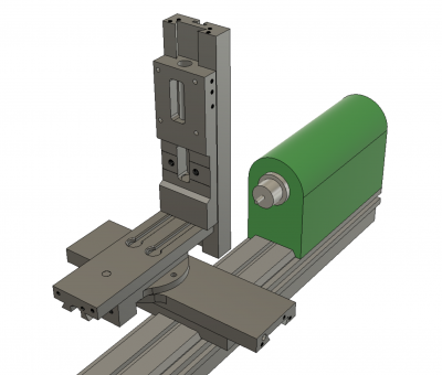

Charon píše: ↑5. 4. 2020, 2:53
Thomeeque píše: ↑5. 4. 2020, 2:50 Díky za odpověď! Plánuji toto:
Obrázek
Abych toho docílil, budu potřebovat opracovat bronzovou matici, udělat drážku pro pero a podobné drobnosti.
To neděláš dobře jaromíre, jak praví klasik. V téhle poloze to bude mít nejmenší tuhost, přemísti to k ose nožovky. Ale je to furt nouzovka a opatrně, aby jsi si nezničil soustruh.
Omlouvám se, sám jsem to trochu vytrhl z kontextu - takto poskládané je to jen pro úplně první nastřelení, co s těmi suporty plánuji. Primárně pouze XZ (soustružení) s možností +Y pro nouzové frézování. Y support se bude upínat přes úhelník, který na obrázku zcela chybí. Ten bude možno upnout i otočený o 90° (v XZ rovině). Moc se mi nelíbí, že střed rozjezdu X je tak hodně mimo osu vřetene (z hlediska frézování), X support ale jiné umístění standardně neumožňuje, poloha je daná vybráním pro profil lože (ta možnost otočení o 90° by tomu v některých situacích mohla pomoci*). Uvidíme, ja se to bude chovat, nečekám od toho zázraky. Budu to brát jako nouzovku (malé nástroje, úběry, vyložení, atd., jak už jsem psal) a budu se pomalu rozhlížet po skutečné frézce.
Díky, T.
* Teoreticky by se dal vyrobit mezi X support a lože nějaký adaptér, pokud by se ukázalo, že by to stálo za to.

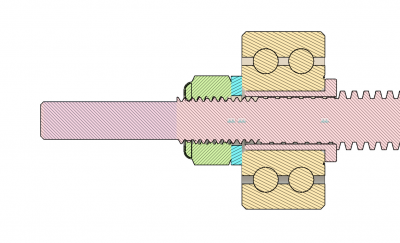

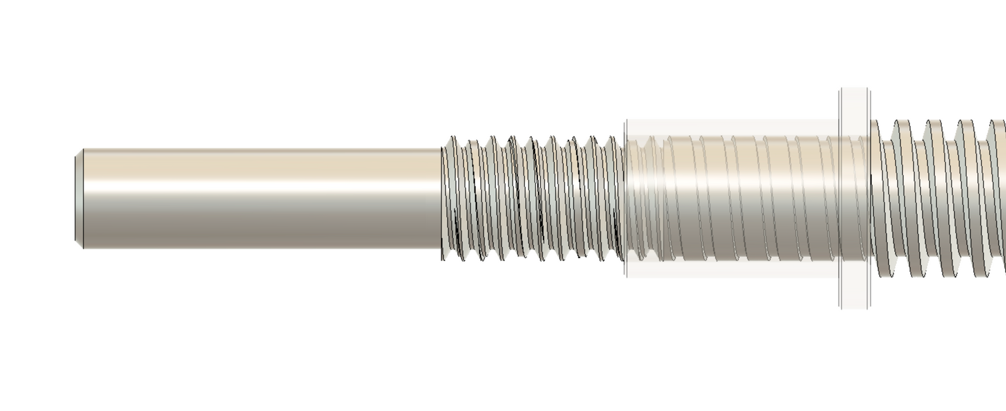

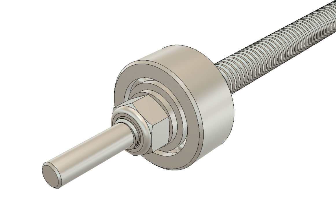

Jinak, řeším nákup Tr šroubů (vč. matic) a s tím i jejich uložení (ve stejném obchodě mají i ložiska, tak bych to vzal najednou). Použil bych 3200 ložisko, šroub sjel na 8mm pro uložení a na 6.35mm pro spojení s pohonem (mezi šroub a ložisko bych udělal redukci). Problém je, že Tr10 šroub má celkem málo masa a v těch 8mm mi zůstává spodek Tr závitu. Na druhou stranu na menší průměry se mi moc jít nechce.
Co vy na to? Ještě si umím představit 7mm uložení a asi 5mm pohon, ale moc se mi to nelíbí a ani nevím, jestli bych tady sehnal M7 očko a pojistnou matici.. :roll:
Dík, T.
Příspěvky: 6581
Příspěvek 8. 4. 2020, 9:36
Ahoj mam to takhle na linearnim pohonu plasmy. Osoustruz sroub s pridavkem a nalisuj na nej to pouzdro. Pak to lizni na spravny prumer abys to mel souose a upni to za sroub do klestiny. Vubec bych se toho nebal, horsi by bylo to zmensovat, pak to bude uz rachyticke.

Charon píše: ↑8. 4. 2020, 9:36 Pak to lizni na spravny prumer abys to mel souose a upni to za sroub do klestiny.
Sorry, trochu mne mate pořadí úkonů v tomto souvětí - upnout za šroub do kleštiny to mám na to líznutí, předpokládám?

Charon píše: ↑8. 4. 2020, 9:36 Ahoj mam to takhle na linearnim pohonu plasmy. Osoustruz sroub s pridavkem a nalisuj na nej to pouzdro.
konečně se k tomu pomalu dostávám, kolik by měl být ten přídavek, prosím? Šroub je z 12050, pouzdro bude z automatové oceli (jestli to hraje roli), průměr těch 8mm.
Dík, T.
Příspěvky: 6581
Příspěvek 31. 5. 2020, 11:07
Ahoj myslim ze tak dve, tri desetiny na prumeru jsem nechaval pridavek, on sroub je horsi nez cista treba hlazenka, musis nechat o trosku vic, jinak to nedrzi. A jeste zalezi jak to budes lisovat, kladivem to neni to prave, pokud nemas lis, tak v nouzi upnout a konikem.
Příspěvky: 9650
Příspěvek 31. 5. 2020, 11:21
Až tolik? Aha, já čekal pár stovek. Tedy já ale nepotřebuji, aby to drželo nějak zásadně moc, budu to mít staženo maticí vůči čelu (i když asi relativně chabému) na šroubu. Lis nemám, myslel jsem si na to kladivo :oops: (ale samozřejmě jemně). Zkusím koníkem.. Díky, T.
