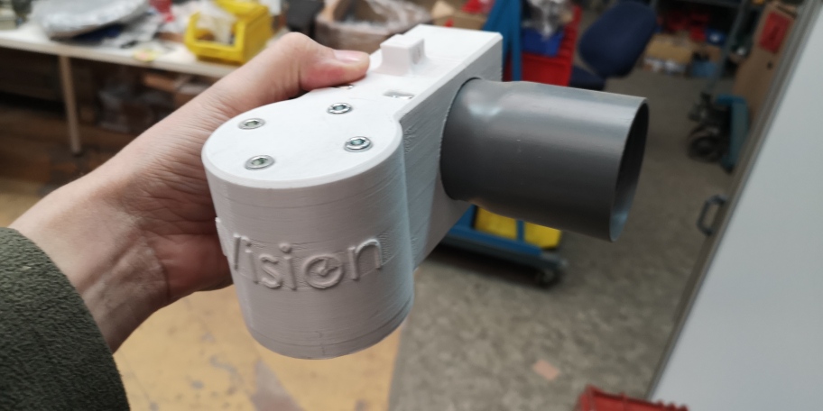

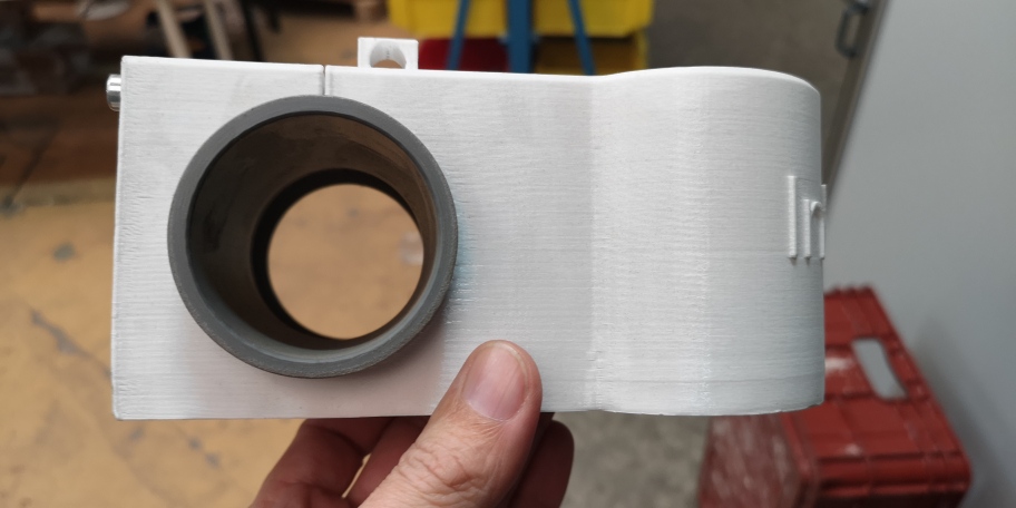

toto jsem tisknul největší, trochu se to hnulo, ale nic hrozného
