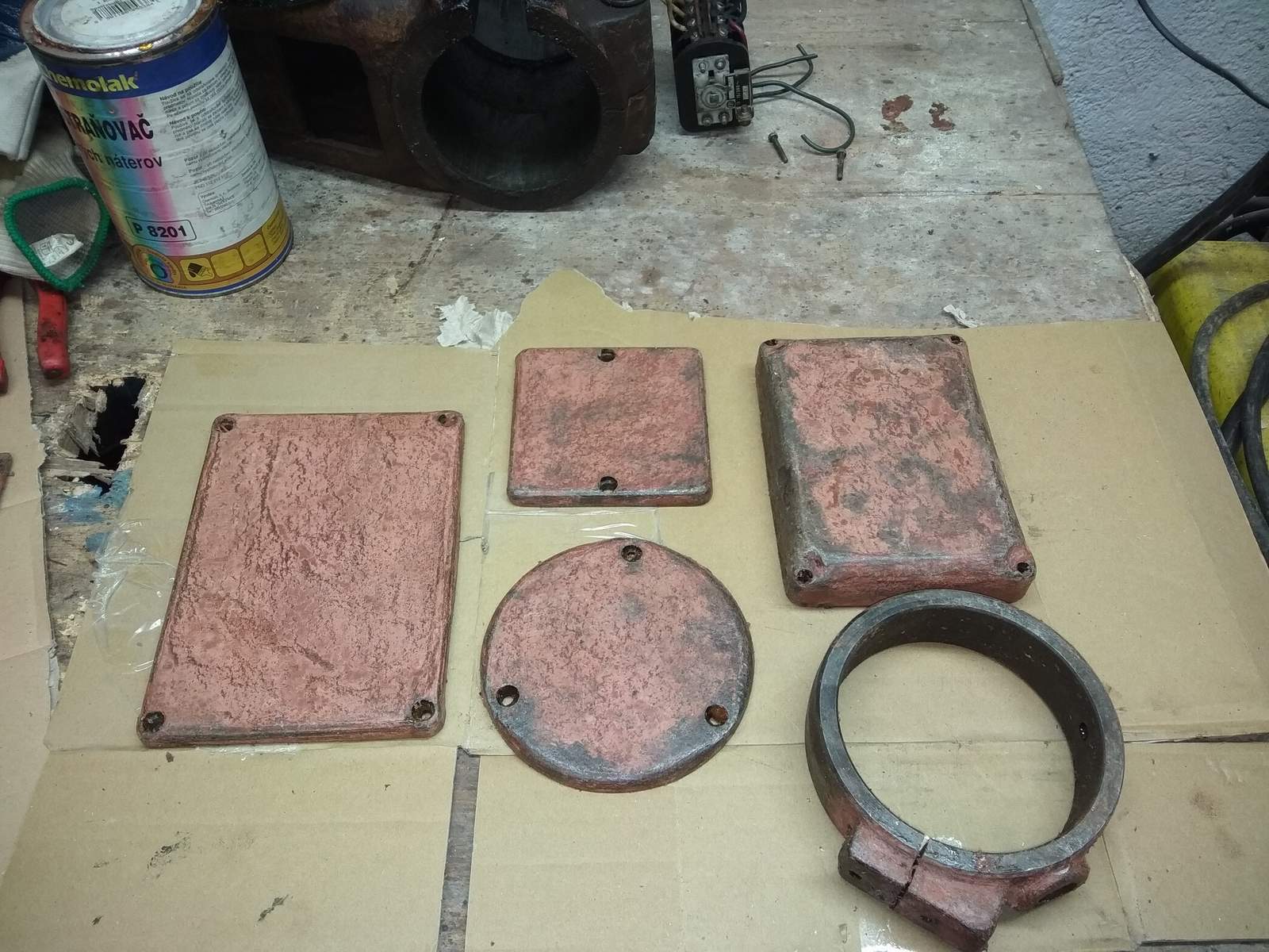

Vdaka za recept, som myslel ze to budem robit len chloridom zelezitym, o tej kyseline citronovej som nevedel. Dnes som skusil odstranovac starych naterov ta tu hrubu vrstvu farby, na to ze je "iba" 14 rokov po zaruke, vysledky az prekvapivo dobre :)

Ten odstranovac je teraz napity v tom zvysnom tmele. Ked to takto natres, najskvor ti to bude kazit novy nater.

HellGrip píše: ↑8. 1. 2020, 2:47 Ten odstranovac je teraz napity v tom zvysnom tmele. Ked to takto natres, najskvor ti to bude kazit novy nater.
Necham to poriadne vyschnut, popripade tomu pomozem teplvzduskou, prebrusim to a dam zaklad. Ked to poriadne uschne mohlo by to byt dobre
HellGrip
Příspěvky: 1283
Příspěvek 8. 1. 2020, 2:54
Tu nejde o vodu tu ide o hydroxid co je v odstranovaci.
Cize radsej opakuj do uplneho odstranenia.

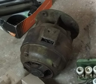

Zdravim vospolok
Chlapi mate niekto takuto alebo podobnu vrtacku, potreboval by som stitok na motor, Ak by ste niekto mal takyto motor, fotka stitku by bola super. Je to motor MEZ, podarilo sa mi zistit ze sa jedna o tvar H7.
HellGrip
Příspěvky: 1283
Příspěvek 11. 1. 2020, 6:43
Mám, najskvôr v stredu môžem vyfotiť.
mirec319
Příspěvky: 29
Registrován: 24. 12. 2019, 4:07
Příspěvek 11. 1. 2020, 7:04
HellGrip píše: ↑11. 1. 2020, 6:43 Mám, najskvôr v stredu môžem vyfotiť.
To mi nejak neponahla, super vdaka.

HellGrip píše: ↑8. 1. 2020, 2:54 Tu nejde o vodu tu ide o hydroxid co je v odstranovaci.
V odstraňovači nieje hydroxid. Aspoň teda v 4 čo som našiel KBU tak nieje. Niektoré majú uvedené, že povrch je potrebné po ošetrení otrieť benzínom alebo C6000. Po iných netreba robiť nič, iba natrieť.
