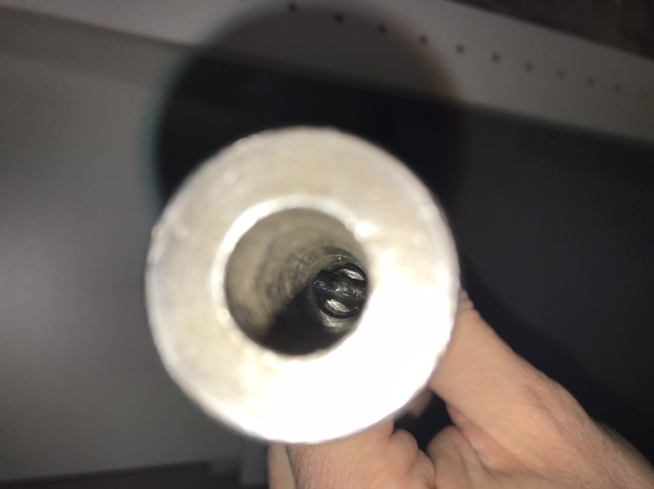

Vlepení zavrtaných červíků by mohlo trochu pomoct. Ale než to uděláš, tak výstružníkem oprav kužel ve vřetenu, nebo ho nech přebrousit. Už v učení do nás vtloukali, že přenos síly ve vřetenu je třením a ne za unašeč. A proto jak kužel ve vřetenu tak kužel nástroje musí být čisté a nepotlučené. A i když se to jmenuje unašeč, tak primárně to slouží k vyrážení ze vřetene vrtačky. Například v pinole koníku u soustruhů je ve většině případů jen kuželová díra, nemají žádné vybrání pro unašeč.

Vyndano. Pokud nekoho nesezenu zkusim to v praci (k tasce s notesem by se vejit mohlo). Pak uz jedine ten vystruznik z ali jestli to necemu pomuze...

drotena kefka na dremel s nadstavcom a vycistit , takto morse vyzerat nema

Dremel nemam, ale mam akucku... po zjisteni ,co to je kefka, uz vim, co shanet.. ocelova, medena, mosazna nebo rouno?
Jen nevim kde takhle malou kefku sehnat :-)

Takze to vypada nadejne... s kolegou jsem se dohodnul a kuzel prelesti. Kdyz to nebude stacit neco vymysli, jak tam dostat pouzdro mk1 nebo kdyz uz tak mk2

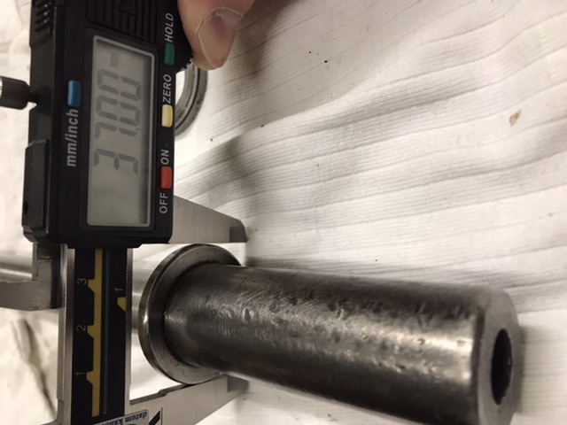

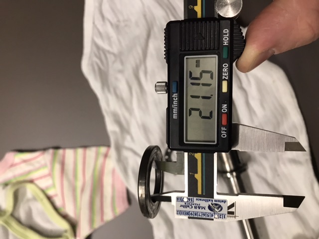

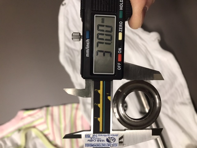

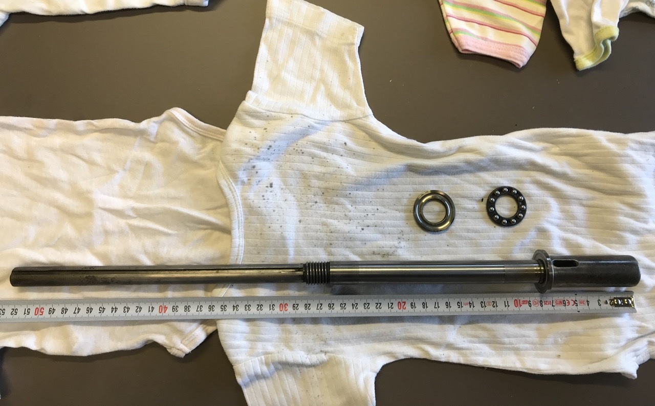

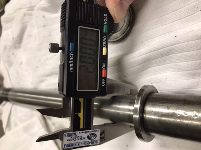

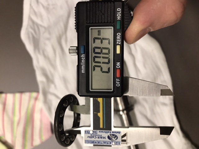

Jeste dotaz ohledne axialniho loziska
Spodni krouzek je na pevno s vretenem. Aspon teda nejde sundat
Na internetu jsem nasel lozisko 51104
vnitrni prumer 20
Vnejsi prumer 35
Ale ma i spodni krouzek. Jak to vyresit?
Puvodni lozisko ma vnejsi prumer 37
A vnitrni 21,1 predopokladam vybehane...
Diky za rady

Jde sundat, lis, opřít a je to. Násilí nevhodné :D

ked odtial nedostanes ten spodny kruzok, tak tam daj kalenu brusenu podlozku tak 0.75mm a valcekove lozisko, ked nebude sediet na hrubku tak z povodneho spodneho kruzku uber na sustruhu

Sajmon píše: 24. 3. 2020, 7:25Jeste dotaz ohledne axialniho loziska
vnitrni prumer 20
Vnejsi prumer 35
Sundat by jít mělo - ale chce to třeba nahřát nebo to dát na hodinu do mrazáku ;-)
Diky za rady
No to je otázka - pokud ano budeš muset asi udělat nějaký mezikroužek.
Příspěvky: 6339
24. 3. 2020, 8:13
No eště že xener poslední příspěvek smazal, už jsem se začínal bát, že nic nejde rozebrat :D
Na lisu to lehce vylisuješ, když to bude protestovat, nahřátí kroužku pomůže, jeho hmota je malá a vřeteno se ještě neohřeje. Zpět můžeš nový nahřát taky, ale většinou stačí dát hřídel do mrazáku a ložisko pokojovka. Jen to tam vracej kompletní a dej pozor kterou stranou ložiska, kroužky nemají stejné vnitřní průměry.

Ještě prověř to ložisko - schválně sem dej detailní fotku kuliček a obou kroužků - ono chodilo blbě před rozebráním?

zle som pozrel foto, az potom som si vsimol ze to drzi na rozdielnom priemere vretenika :)
lebo so uz videl aj take kde bol kruzok na gulatine ale tak nafest ze sa musel rozrezat , museli ho tam davat zeravy na zmrazeny hriadel :)

Charon píše: 24. 3. 2020, 7:54 Jde sundat, lis, opřít a je to. Násilí nevhodné :D
Tak to nevim jak to doma zrealizuju... lis nemam. Nahrat by slo a jedine vytukat...

Zdenek Valter píše: 24. 3. 2020, 8:05 Podle díry bych řekl že tam je MK1
Ano je tam mk1. Ale pokud bude predelavat ten konec vretene nebo delat nove udela mk2 pokud to pujde.
Zdenek Valter píše: 24. 3. 2020, 8:05 Sundat by jít mělo - ale chce to třeba nahřát nebo to dát na hodinu do mrazáku ;-)
Do mrazaku se mi to nevejde :-D
nahrat to nejak zvladnu...
Zdenek Valter píše: 24. 3. 2020, 8:05 No to je otázka - pokud ano budeš muset asi udělat nějaký mezikroužek.
Tomu nerozumim, jak to myslis? :oops:
