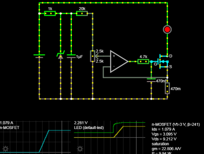

marabu> nechces si radeji to sve puvodni zapojeni jen mirne upravit?
NFET proudovy zdroj 2A max

marabu> mrkni na muj obrazek. Psal jsi ze to mas sestavene na nepajivem poli. ..tak jsem v rychlosti pouzil v podstate to tvoje zapojeni a komponenty, pouze nyni je ten FET ziveny z napajecich 12V a jsou doladene hodnoty par pasivnich komponent (R a C) tak, aby proud sel regulovat do 2A. To by ti melo vyhovovat ne? Krom toho ze ten FET bude celkem dost topit...

Dawe, ale na tvem obrazku porad ten FET jede v linearnim rezimu a bude topit. To, co sem postoval Mex pouziva bipolarni tranzistor jako proudovy zdroj a FET na spinani PWM modulace.

prcek píše: ↑25. 1. 2020, 2:39 Dawe, ale na tvem obrazku porad ten FET jede v linearnim rezimu a bude topit. To, co sem postoval Mex pouziva bipolarni tranzistor jako proudovy zdroj a FET na spinani PWM modulace.
Ja vim ze to je linearni zdroj, taky jsem to zminil. Ale kdyby mu to momentalne pomohlo...tak jsem mu to jeho vychozi schema v rychlosti opravil. Jinak teda 9W (12V Vdd @1A) ten N-FET s chladicem v klidu zvlada. Kdyby chtel pozdeji ucinit za dost efektivite, tak muze Vdd pred diodou srazit tak ze ze tam vlozi DC/DC buck konvertor za dvacku a ma to vyreseno. Pripadne rovnou misto 12V Vdd pouzit 5V....
Navic lineatni spojita regulace ma oproti diskretni modulaci prave pro rizeni LED i sve vyhody,
