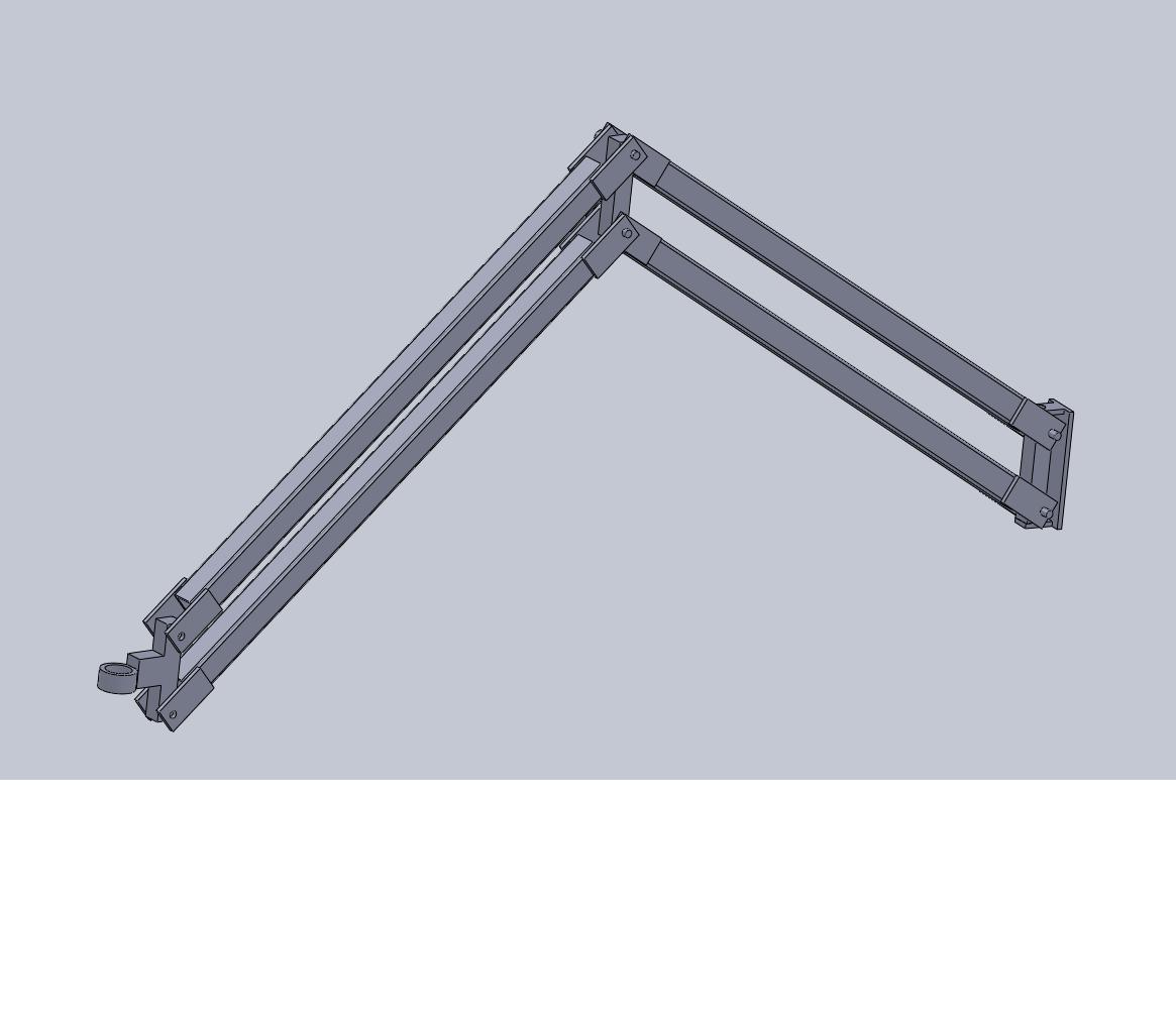

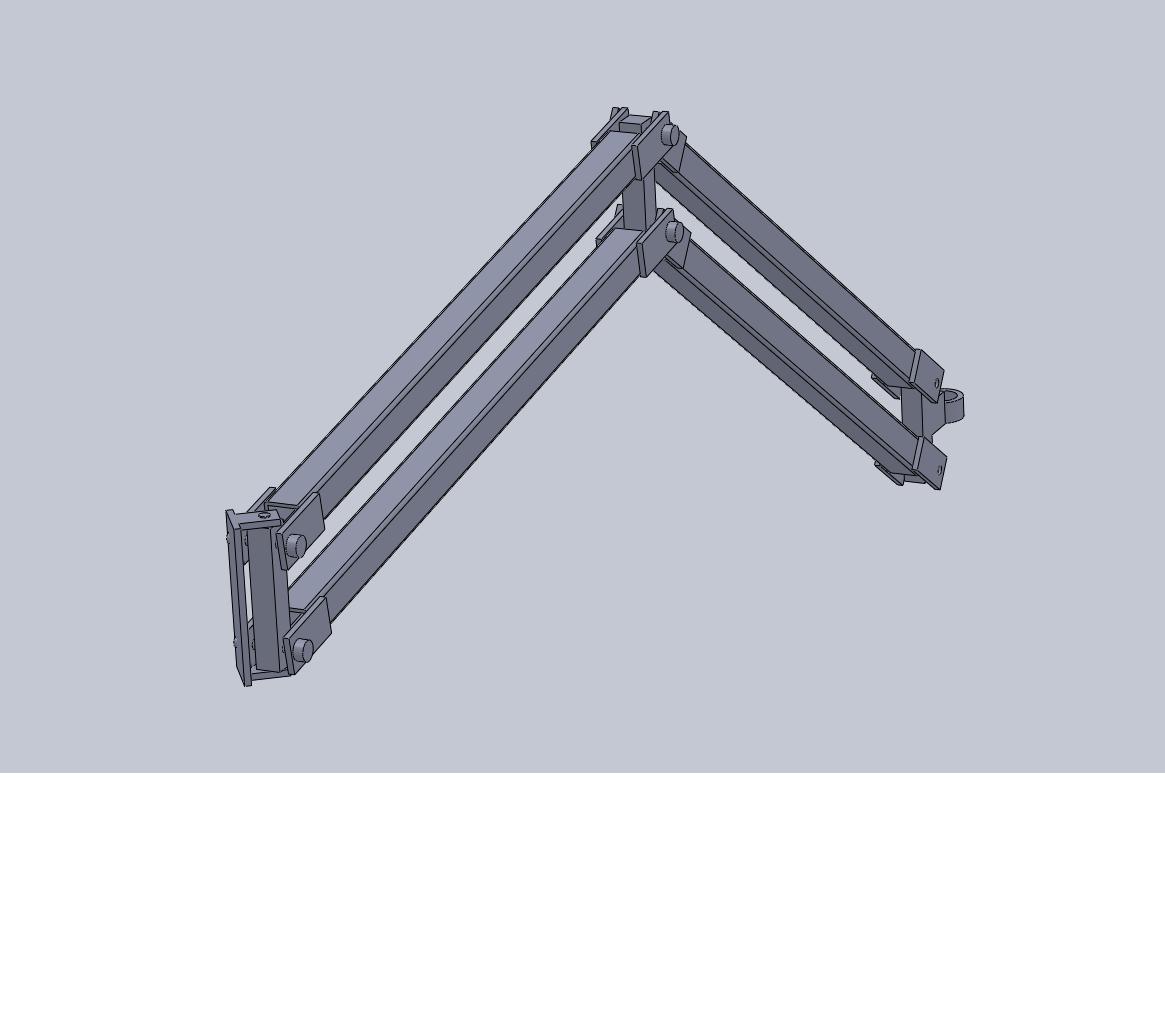

Ten pantograf na tu rucni vrtacku je krasnej. Moc se mi to libi.
kalin.oleg
Příspěvky: 312
Registrován: 15. 7. 2006, 5:37
30. 12. 2009, 9:36
Ano, ten pantograf vyrabaju aj nejaki amici komercne, ale ked som si ho chcel skonstruovat, uz som nenasiel link. Sli by sem dat lepsie fotky?
Mozno aj nove vlakno (sekciu) by si to zasluzilo.
TO ADMIN - nedala by sa niekam strcit sekcia UDĚLÁTKA? je mnoho pripravkov, ktore my nestrojari ani netusime, ako by nam dokazali pomoct.

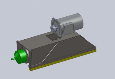

Lepší fotky zkusím až budu zas vrtat. Ted je to hozené v práci ve skladu. Aspoň dám jeden model.

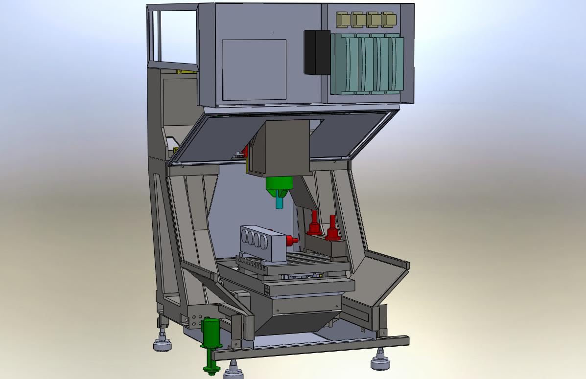

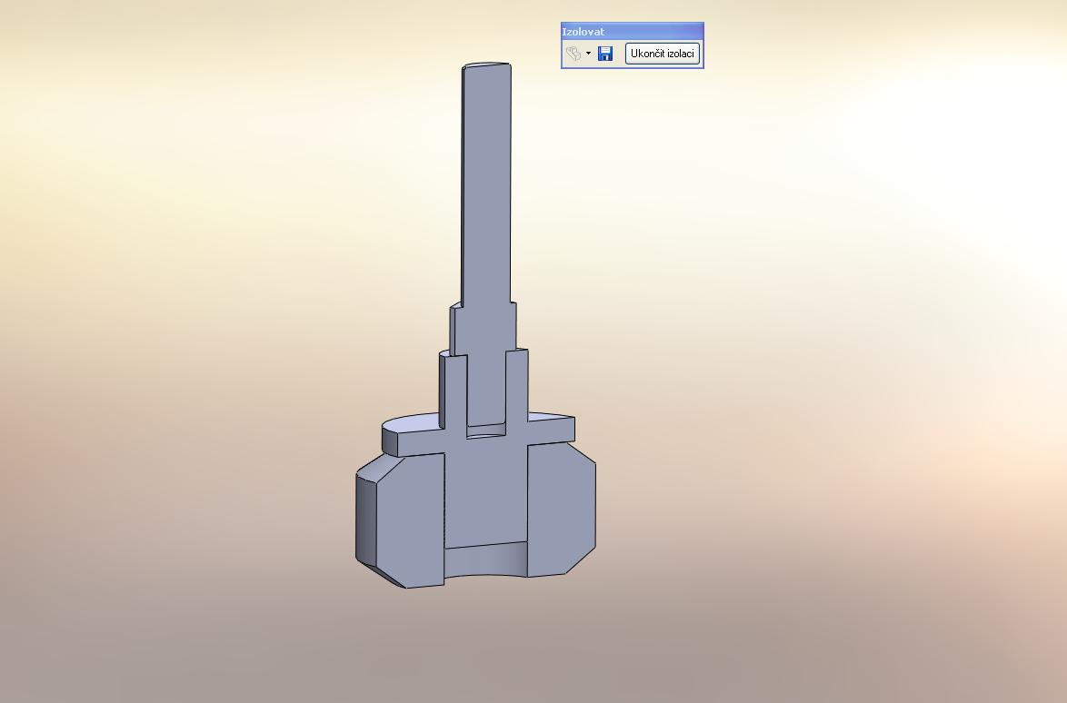

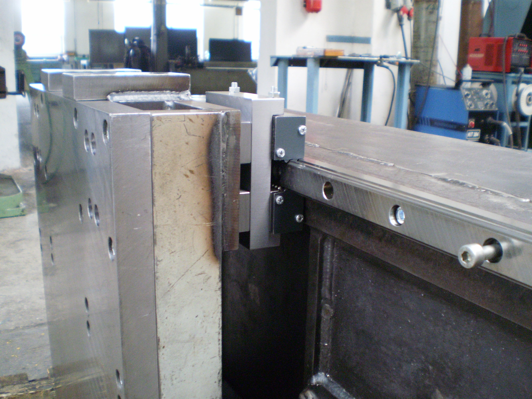

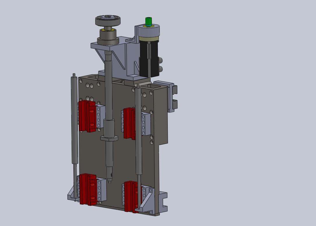

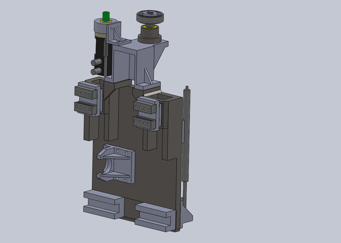

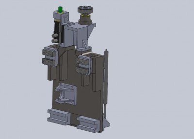

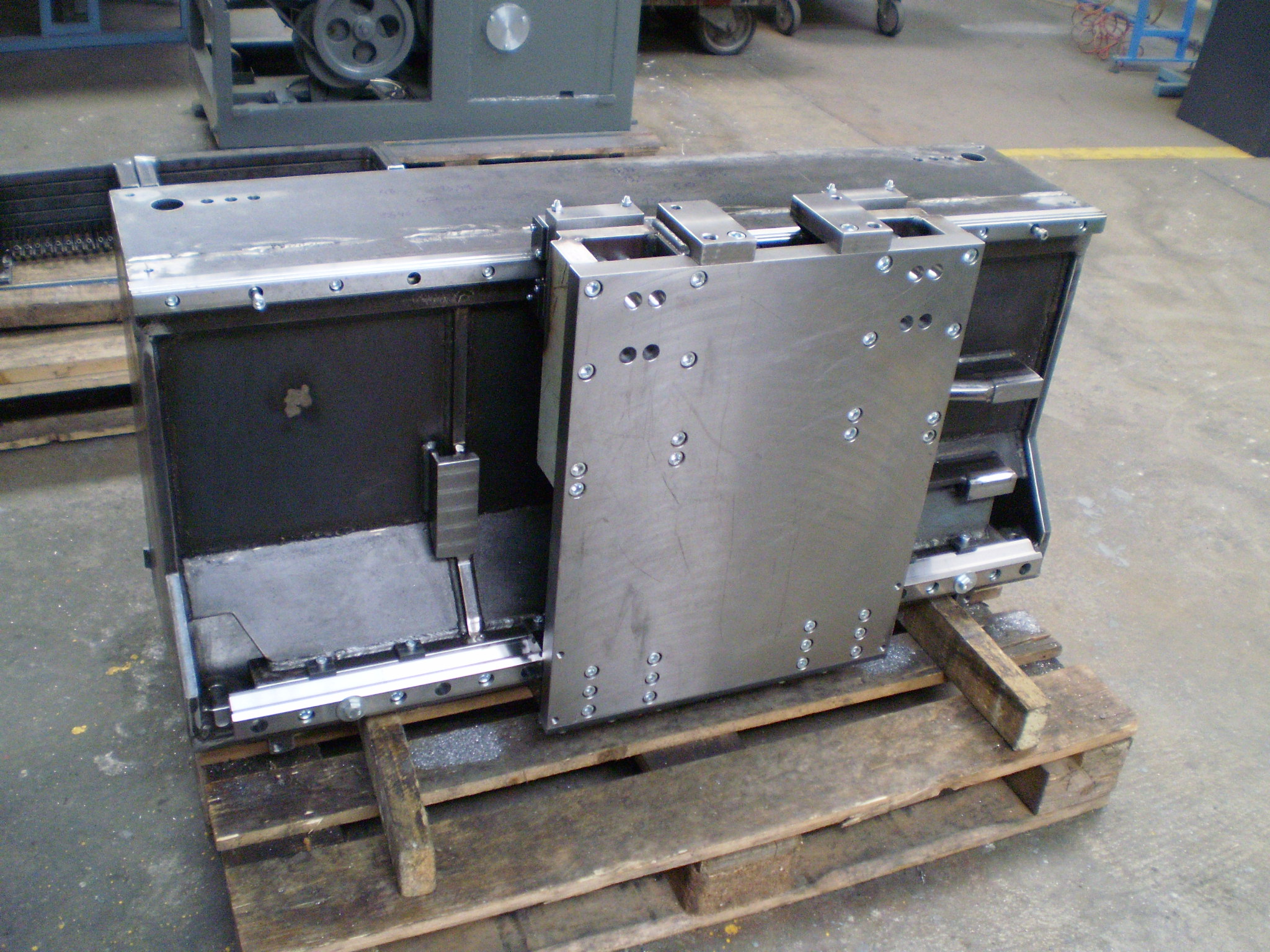

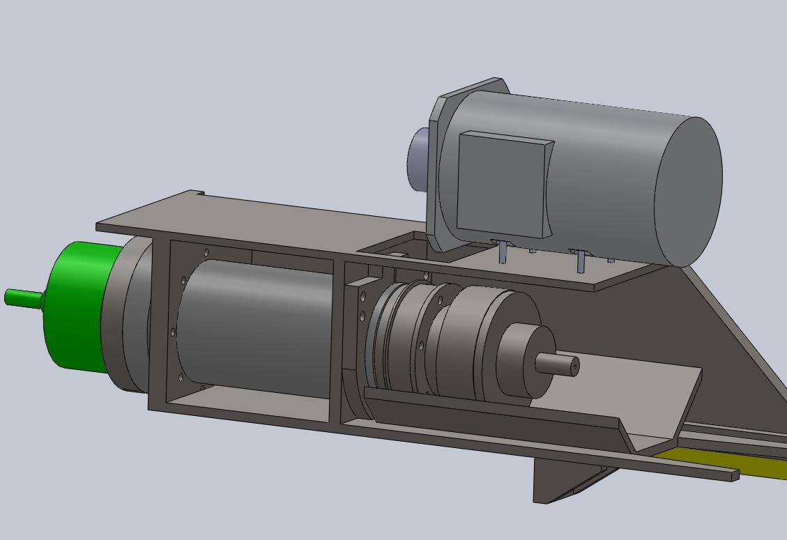

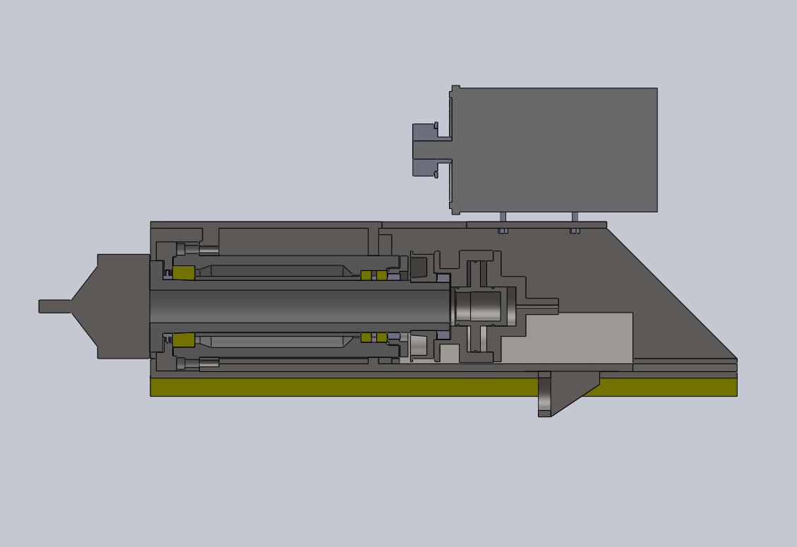

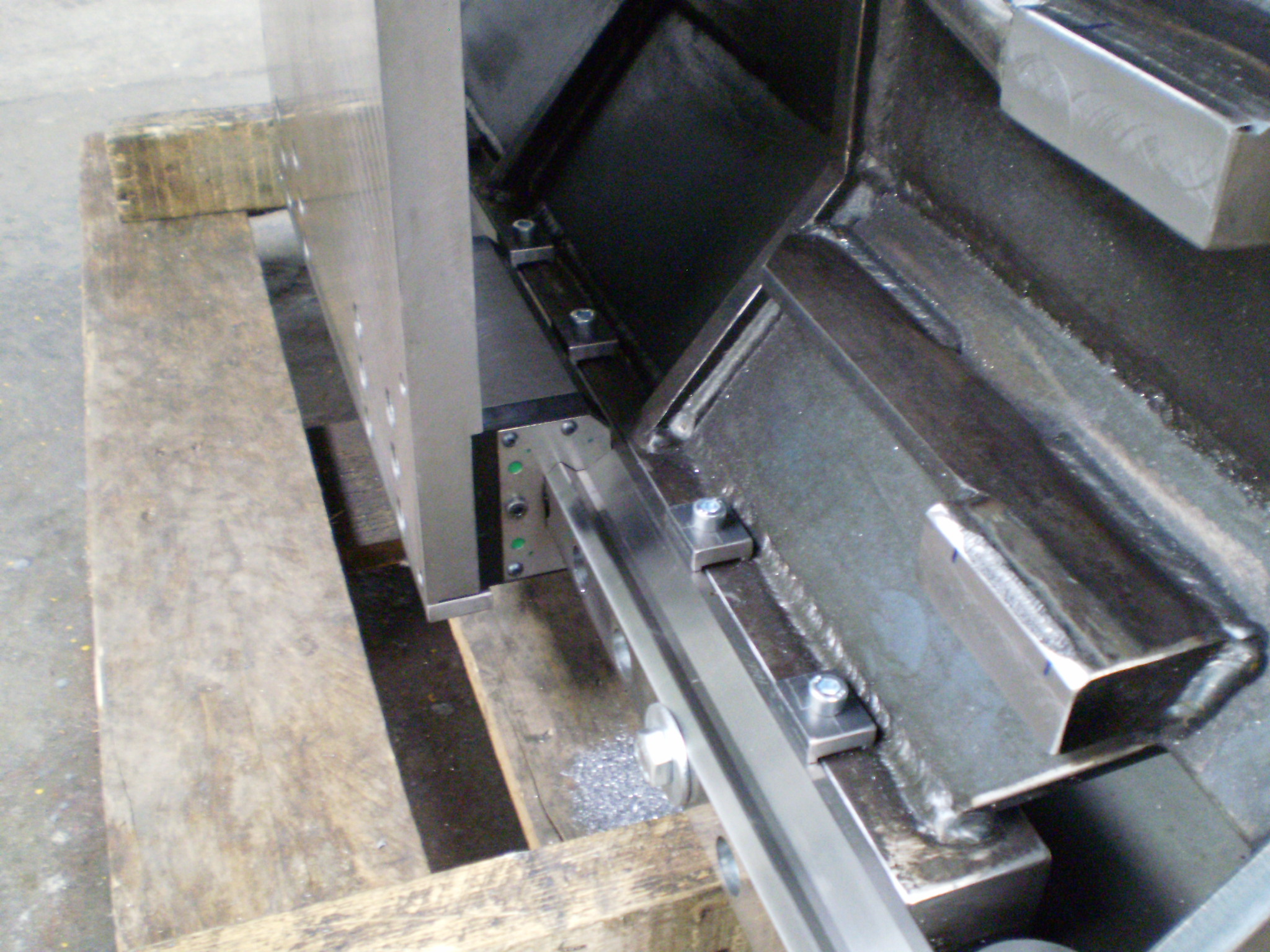

Tak zase kousek. Portál je tam jen na zkoušku po ofrézování, teď mám už svrtané i vedení, dělám podélný suport a kreslím vřeteno.
bobik
Příspěvky: 4556
Bydliště: Okres Klatovy
30. 1. 2010, 6:57
Teda až to doděláš, bude to moc pěkná produktivní mašina. Jen mám dojem, že chceš mít před portálem LCD obrazovku a klávesnici. Máš pracovní stůl docela nízko nad zemí, když tam budeš najíždět na nulu obrobku, tak budeš muset mít hlavu na jeho úrovní a zároveň koukat nahoru na obrazovku. Lepší by bylo ji dát na otočnou konzoli bokem k mašině.
pavelb
Příspěvky: 196
Registrován: 23. 11. 2007, 11:01
Bydliště: Prostějov
30. 1. 2010, 9:25
Už jsem na to taky myslel to LCD je tam jen cvičně vychází hrozně vysoko i když budu stát. Otočnou konzolu mám zhruba nakreslenou jen to musim ještě pořádně promyslet. Mám tam ještě spoustu nedořešených věcí vřeteno jsem překresloval 4krát a ještě není na hotovo. Díky za připomínky.

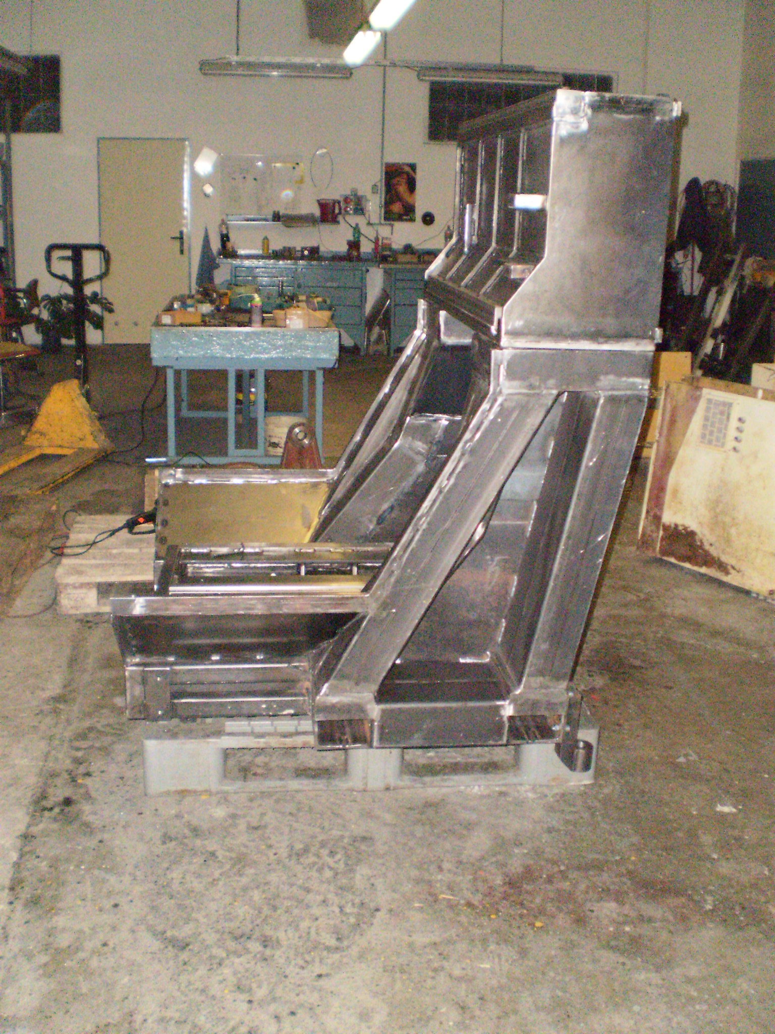

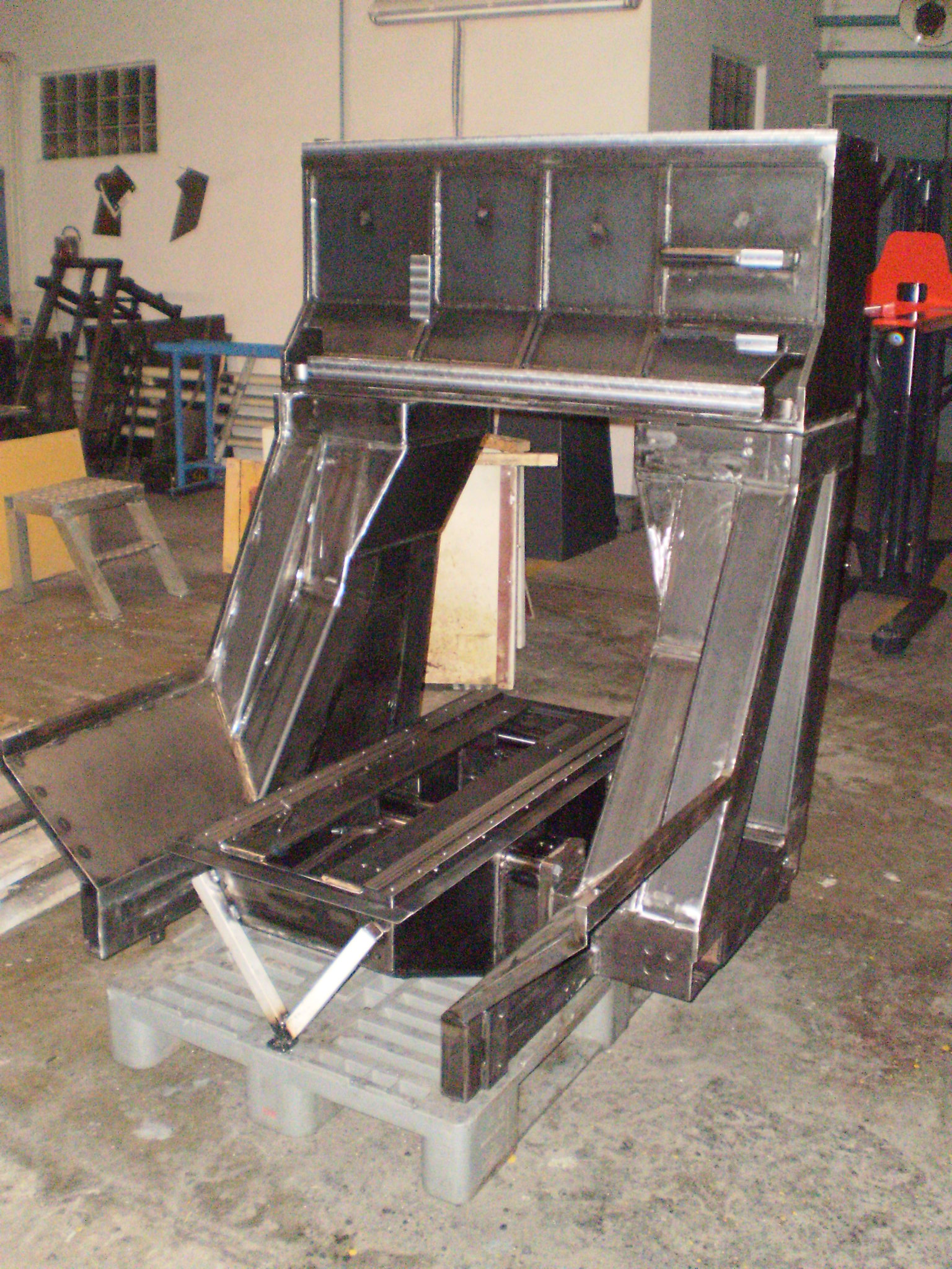

7. 3. 2010, 1:55
Tak zase o kousek dál.

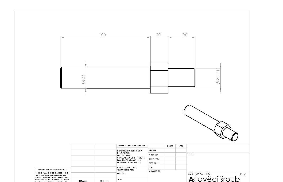

pavelb píše:Ty nohy nebudou pevně spojené se zakladem. Na koncích šroubů jsou gumové silnbloky. Mám je použité u všech strojů a jsem spokojen (a sousedi taky :lol: )

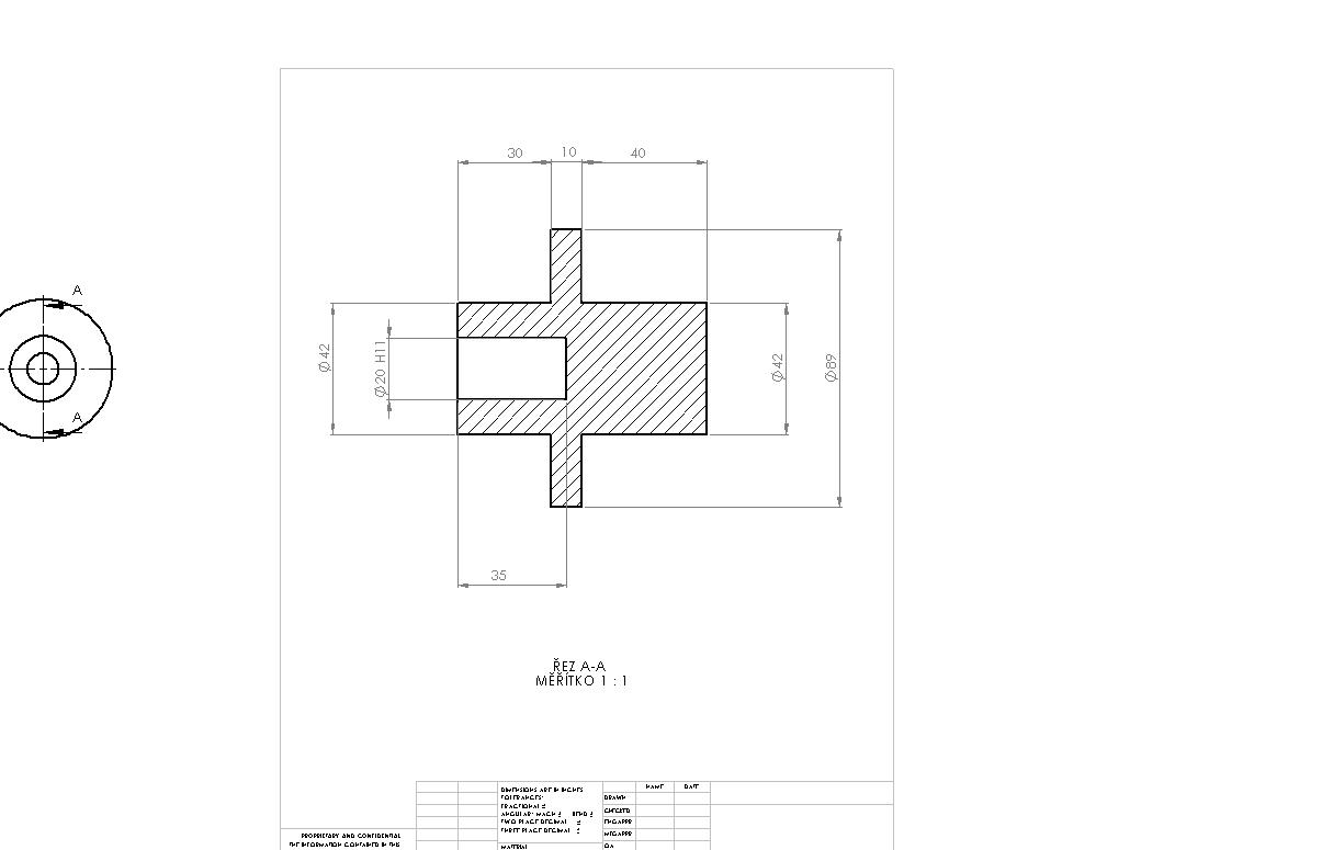

Tady jsou výkresy jak to budu mít na frézce. Ale na normální mašině to mám trochu jinak. V podstatě ten gumový blok a na něm posazená plotna s osazením a závrtem na originál stav. šrouby aby to nesjelo.

originální šrouby co jsem viděla v nové hale u SIEMENSe s litou rovnou podlahou-měly kulové zakončení a opěrný talíř misku,k vyrovnání nerovností podlahy..proč jsi změnil konstrukci :lol: :P

Ten gumový blok je poměrně měkký, když se na něj mašina položí zmáčkne se tak o 8 mm takže křivost podlahy neřeším.
