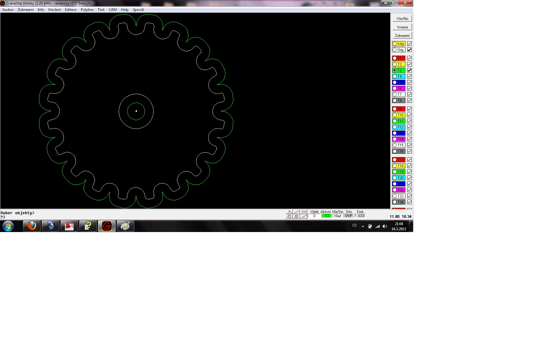

kovohemil píše:Dík už to maká , musím totaky uložit do dxf a pak to otevřu v gravostáru :shock: :D
vím že je to staré tema , ale mam dotaz k věci.
jak se ti to dxf povedlo otevřit v gravostaru ? mě to nějak nefunguje. tu koncovku umí otevřít ale otevře mi to jenom některe.asi špatny export z me strany moc to neumím...
poradíš? chci si udělat nějaké řemeničky.
dikes

Gravostar koncovku *.dxf ZNÁ. Je to v "import" a vybrat příponu.
Co takhle nám zavolat a zeptat se :lol: ? Jsou tam jistá omezení, vzniklá tím, že se do dxf přidávají stále nové entinty.
Čím starší dxf, tím je větší šance na úspěšné načtení...
Promiň :(, Honza by jistě poradil, jak na to..

nechci otravovat Mirku :) první soubory co jsem skoušel mi to nenačetlo vubec. proto jsem tu psal ten dotaz.povedl se mi jeden načíst ten ma ale asi 20 vrstev a nevím jak to rozumě promazat.
jak tu řemeničku načtu v Akadu tak se to jeví jako jedna vrstva. v gravostaru se to načte asi 20 vrstev cca 2000 objektu
něco dělam blbě...
ze souboru co jsou tady ve vlaknu mi to načte jenom tu 20zubovou HDT5

jednu řemenici jsem otevřel v Autokadu a dal si tu práci. promazal jsem to že zustal jenom obrys- jedna vrstva.
uložil . a gravostar soubor vidí dam jej otevřít, tvaři se že to načita , ale načte jenom čistou obrazovku.
tak nevím to zas bude nějaka kravina co mi unika...Mam Autokad 2010
učím se to tak nějak pomaličku. zatím toho moc neumím ale to pujde. zajimavé je že soubor mi do gravostaru po stažení z netu načte. jak jej promažu a uložím ,už ho nenačte. je mi jasné že je chyba mezy židlí a klavesnicí. budu badat dál :)

V pohodě, pošli majlem ten soubor a juknem na to...

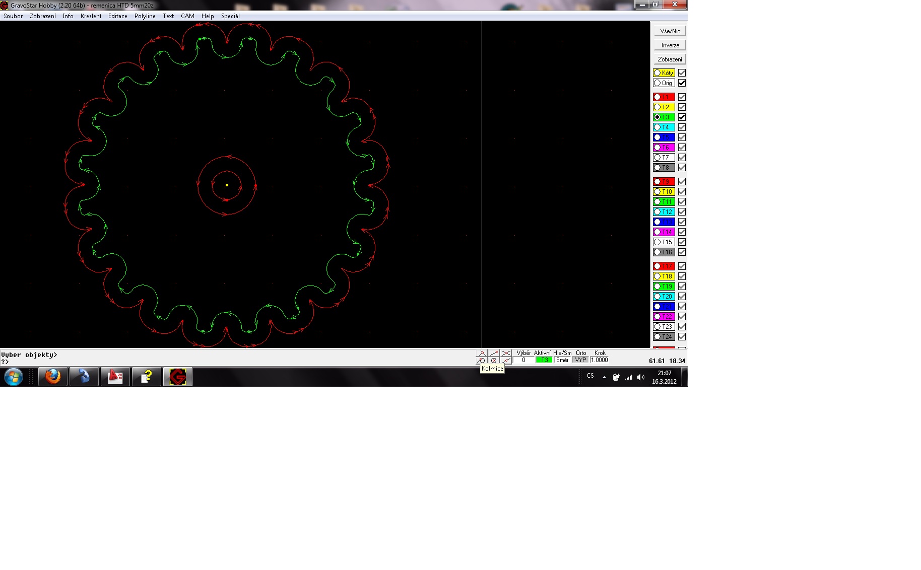

takže vyřešeno. Mirku dík za nakopnutí. pomohlo to uložit do starší verze 2004 v mem připadě. už to šlape perfektně .hold někdy člověk nemyslí.
přikladam fotku i z vygenerovanou dráhou.
