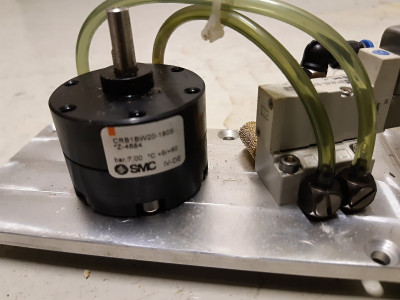

Dík, podíval jsem se na to, ale bohužel není konstruovaný jako stoprocentně těsný, u toho ventilátoru to nevadí, ale já to mám do měřicího přístroje a každý falešný vzduch by tam rušil.

- Příspěvky: 8483
Dík, já potřebuju přestavení tak do vteřiny. Už jsem se smířil s pneumatickým válcem a s tím, že holt budu muset něco bastlit a že to nekoupím komplet celé bez práce
