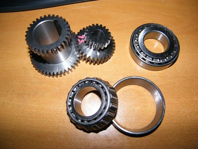

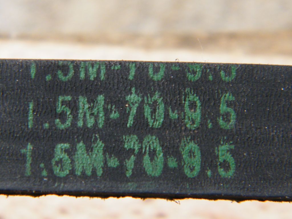

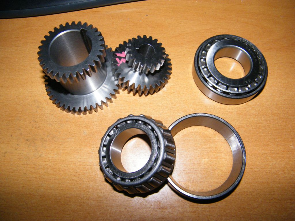

No Tumlikové ozubené kolesá do vretena sú na ceste, rozhodnutý som pre kuželíkové ložiská ale vrátim sa ešte k tomu zníženiu otáčok vretena. Nevyznám sa v ozubených remeňoch na originálnom je značenie viď priložený súbor. To 5M asi znamená 5 mm rozostup, čiže ak použijem remeň a remenice T5 malo by to byť v poriadku. Alebo mám použiť tiež 5M ? Neviem čo znamená tá 70ka ??? Žeby počet zubov na remeni ? a 9,5 je šírka. Zamýšľam použiť 10 alebo maximálne 12 zubovú remenicu na motor, originál má tuším 16 alebo 17 a hore ak som správne čítal sa zmestí maximálne 36 zubová ? Originál má 31 zubov. Waldes.
Waldes
Příspěvky: 54
Registrován: 28. 8. 2011, 6:42
9. 10. 2013, 7:21
Prišli ozubené kolesá, kvalitné na prvý pohľad, trochu ma desí tá trinástka :shock: Tak cez víkend sa pustím do práce ... Waldes.
