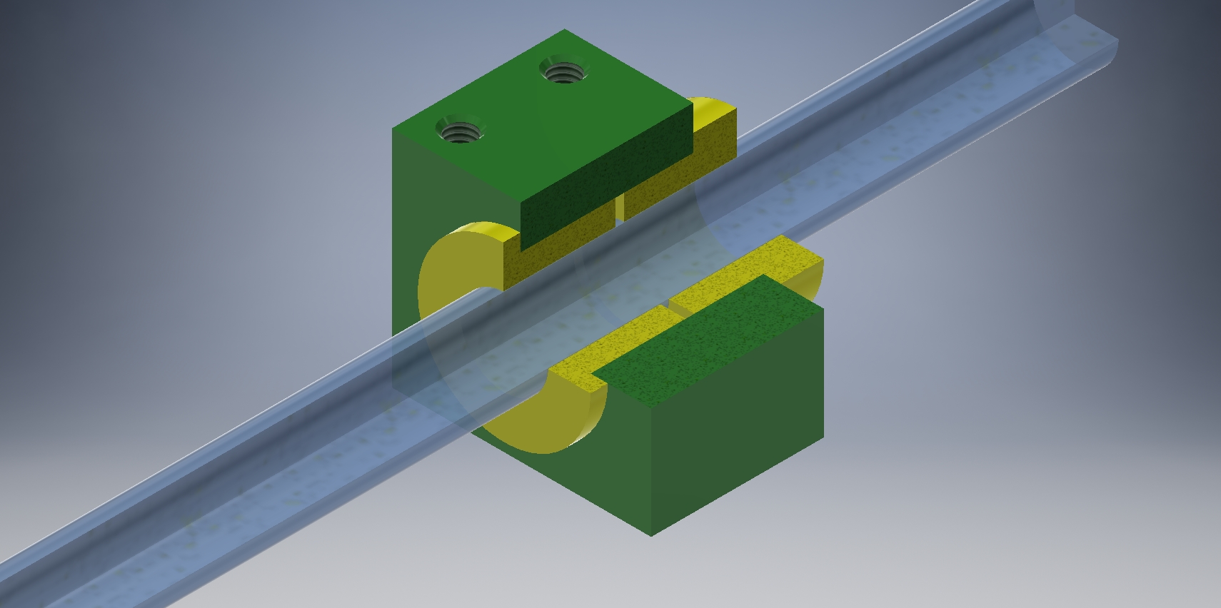

Je pravda, že se matice na šroubu sama vystředí. Problém podle mě nastane ve chvíli, kdy budu dvě matice utahovat proti sobě.
Mám pocit že se to začne křížit... Ale jestli se pletu, tak jsem to tady vůbec nemusel řešit :oops:
Nějak takto:
Re: Trapézový závitník z Aliexpressu - zkušenost
Napsal: 16. 7. 2020, 10:36
od testone
no pokud budeš mít ty matice vyrobený tak, aby osa závitu běžela s povrchem a povrch bude bez vůle do díry v domečku, tak se to křížit nebude
