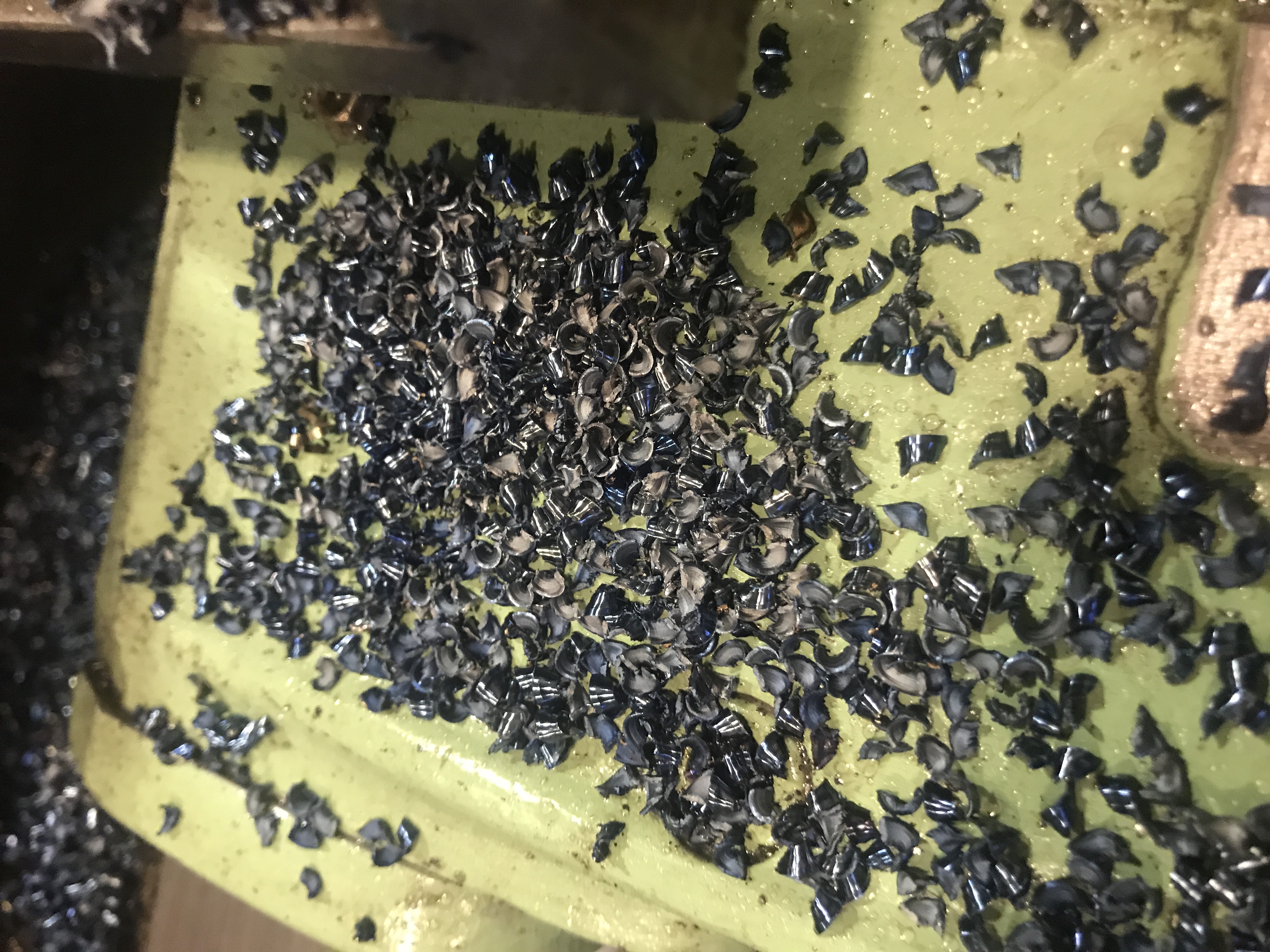

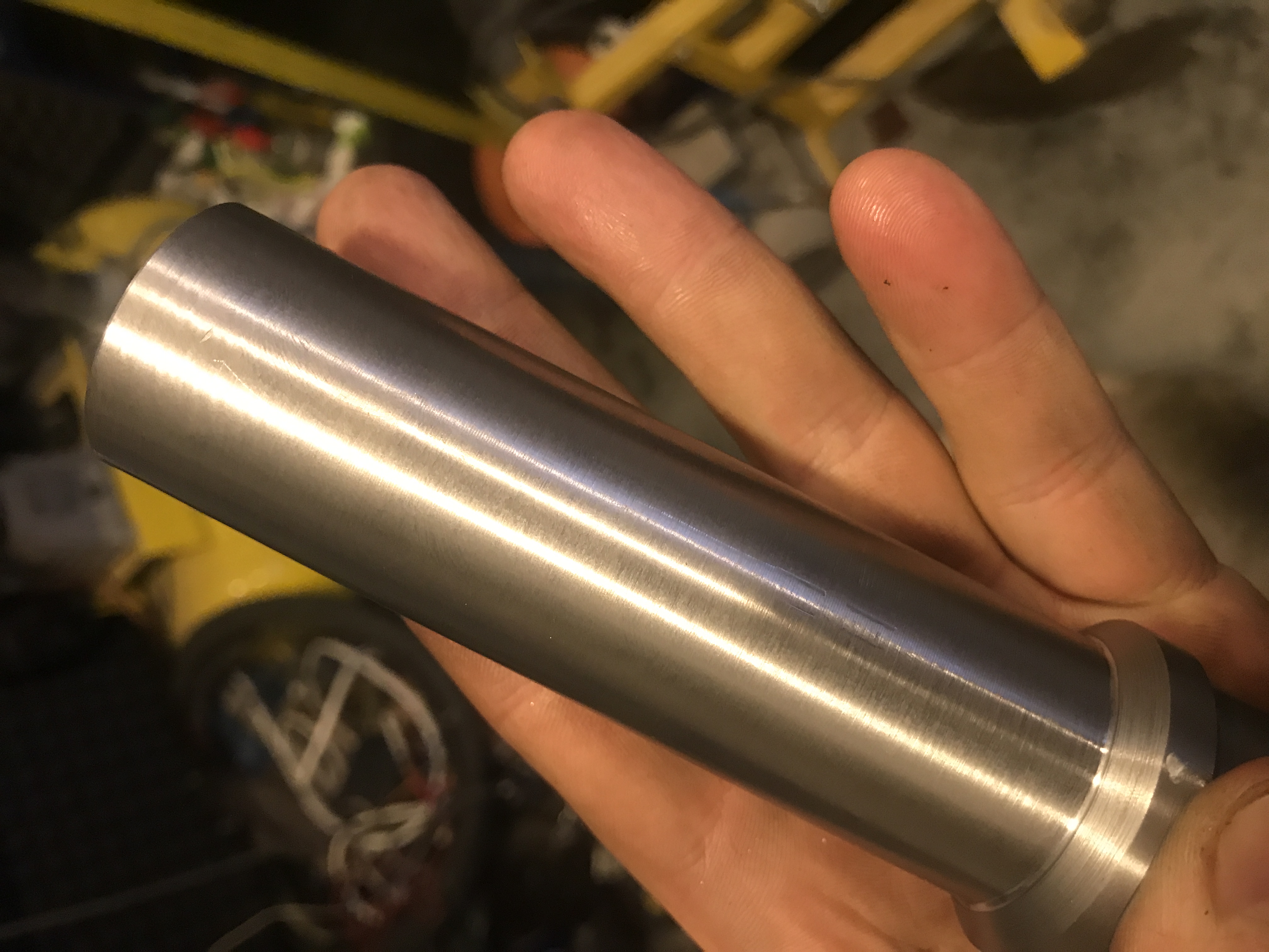

Tak, jdu se pochlubit, at vidite, ze jsem si to vzal k srdci. Tohle jsou spony z kulatiny 37mm, zmensena na jeden zaber na 33mm, takze sirka spony 2mm a uber na jednu otacku 0,28mm, otacky 1250ot/min, nuz dwlnr, platek wnmg080408. Neni to teda pekna sestka, ale to bych nejspis doladil casem. Jen takhle ty kulatiny mizi docela rychle :) a povrch nadherny!!

Klimbik> s vetsim tlakem vetsinou prijde i hezky povrch, to zjistis. Proc sis uz davno neseridil to vreteno?

Ja jswm ho serizoval nekdy pred par mesicema. Ale nejde to uplne, asi je v jednom smeru to pouzdro vychozenejsi
Jinak dneska aby to slo pekne tak jsem to mel podeprene konikem jeste. Delka toho obrabeneho kusu je asi 10-15cm a to bez koniku neslo tak dobre
Dawe
Příspěvky: 3103
27. 10. 2020, 8:57
Klimbik> No, ta ovalita se da cekat, kdyz vreteno beha s vuli. Mel bys ta pouzdra vymenit, daji se jeste koupit nova. Jinak se ti to promitne i na vreteno a oprava bude daleko slozitejsi a drazsi.
edit: letmo upnute bys mel soustruzit soucasti vystavene na delku rovnou maximalne 5xD obrobku. Ja se drzim ale pravidla, ze podpiram uz pri vystaveni vice jak tri prumery... pokud to jen trochu jde.

No vidíš že to ide, takto má vyzerať hrubovanie. O nejaké "šestky" sa nestaraj, hlavne že sa tá špona láme.
