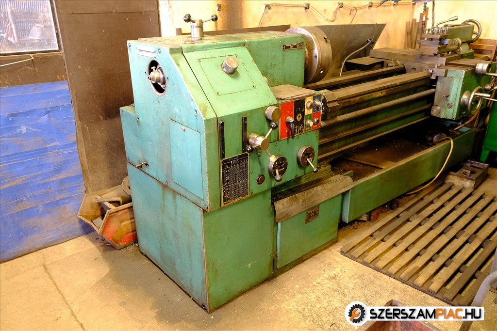

viem je to utopické ale nedalo to, koľko by to vyšilo tam navagónovať, doviezť, a tu dať zložiť? pravda za necovid obdobia. nemám predstavu.
https://szerszampiac.hu/szerszamgep/esz ... ep-1441910. cena 1950 EUR. je funkčný a dá sa vyskúšať
Kazím tu len morálku.
