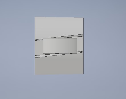

josef109 píše: 17. 9. 2021, 11:43 Můžeš sem prosím hodit pohled ve směru osy otáčení? Dík :)
Tady je. Od toho sldprt výše se liší v tom, že i šroubovice je kuželová.

V inventoru bez problému. Po vymodelování frézy se musí udělat rovina na normále k šroubovici. Na tu se promítne řez frézou. To zaručí správnou geometrii při řezu. Pak už se jen táhne tvar po šroubovici a odebere materiál.

To co jsem vymodeloval je na tříosu s rotační osou. Fréza jede rovnoběžně s osou obrobku.

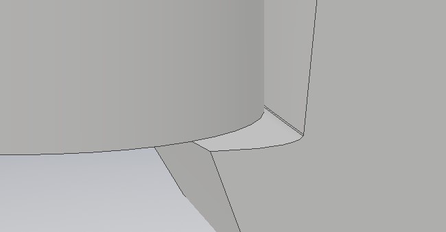

prochaska: Já si tedy stále myslím, že odebírání tělesem a odebírání 2D konturou dává výsledky rozdílné. Odebírání konturou se nebude shodovat s reálným obrobkem po obrábění.
Re: CAD - Odebrání tažením tělesa
Napsal: 18. 9. 2021, 11:57
od Kratus
Proč by se nemělo shodovat?
Napsal: 18. 9. 2021, 12:35
od chb
nebude - připodobnil bych to jako řezání závitu nožem, kdy boky destičky musí být podbroušeny v úhlu stoupání závitu aby nedřely (a obdobně i korigovaný úhel 60st) - stačí si představit tu kotoučovou frézu výrazně většího průměru, co to s tou drážkou/profilem udělá

Právě proto se musí udělat řez nástrojem normálovou rovinou ke křivce. Na ní se promítne nástroj. Pro lepší znázornění jsem táhnul tvar frézy na T drážky. V posledním obrázku je vidět celá skica.
