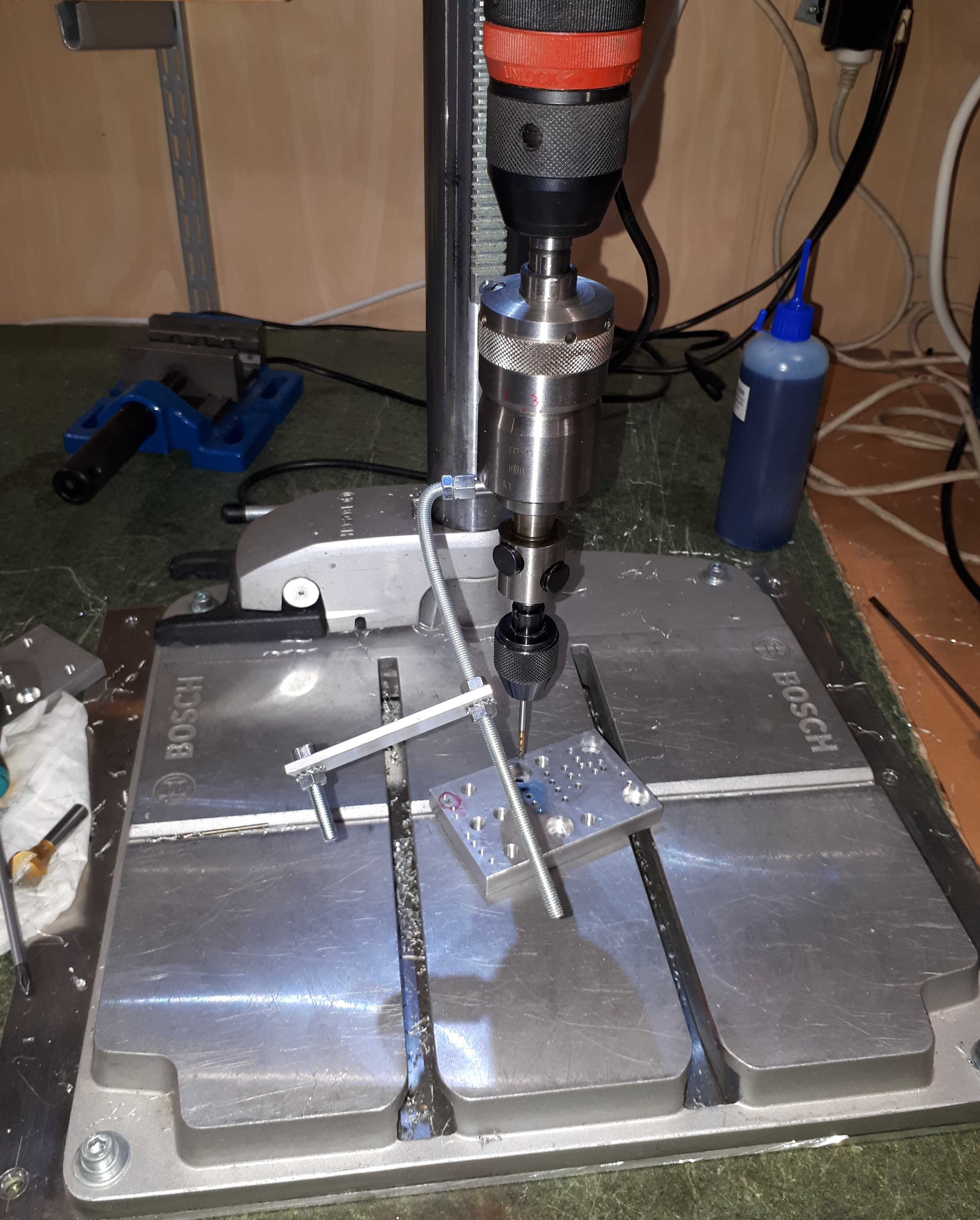

tak uz zavituju, ale mel bych jeste jeden dotaz. ten uchycenej zavitnik a pred tim, nez chytne diru vrkla vsude mozne, ze je diru 2,5mm problem vubec trefit. zacinat zavitovani uz se zavitnikem na hrane diry neni uplne ono. zkusil jsem do hlavy upnout i mensi vrtackovou hlavicku pro pohodlne prehazovani zavitiku, ktera ma stopku cca 6mm = max. co se tam vejde, ale vysledek stejne. neskutecne tanecky na zacatku. asi neco delam spatne ? :-) .

tak jeste perlicka. testuju to zavitovani a nejak jsem zkousel si to podrzet, nastavit pred zavitovanim. no a asi jsem trefil nejakou spesl polohu a najednou se vsechno tocilo na fest.
M5 zavitovka je akorat bezpecnostne silna :) zavitnik v poho, jen pohazeny veci okolo vrtacky.
jak se mi to povedlo uz nevim.
tomik.
Příspěvky: 3574
28. 11. 2021, 6:34
No vidím, že skúšaš všetky možnosti :-) . Neviem síce presne čo sa stalo, ale viem že originálne je k tej hlave tak 10 cm dlhá rúčka. Asi sa ti to na tej závitovke nejak napriečilo.
Čo to máš za modrý lektvar v tej fľaške? Nejaký spešl závitovací olej?

tycka je spesl a musela by se vyrobit, protoze musi mit to osazeni na M5 zavit. i tak jsem musel stocit prodlouzenou matici, abych na tu zavitovku dal kontramatku. :-) nejak jsem drzel tu hlavicku v nejaky poloze prizvednutu, pustil vrtacku a byl kolotoc. vyrobce s moji "invenci" evidentne nepocital :) ta kapalina je neco novyho na hlinik z kovonastroju. https://www.kovonastroje.cz/Mazaci-tech ... ram=ct-498 .
jen ji zkousim. na hlinik jedine lih a ve velkym. je to pak i cisty, jen ofouknout. pri tom lamani M2 a M2,5 zavitniku jsem zkusil nejakou pastu od karnachu a ted tuhle vodicku. asi to ma malinko lepsi vlastnosti nez cistej lih, ale je vsechno zaflakany, spony se lepjej vsude atd. ted co mam tuhle hlavicku s momentem se asi k lihu vratim. radeji 2x vyjedu spony nez vsechno porad cistit :roll: .

P.S.: už asi viem čo sa stalo. Tá hlava má na hornom prstenci zboku zaisťovaciu skrutku, aby sa ten prstenec nepretočil. Nastavuje sa s ním poistná sila podľa priemeru závitníka. Ak sa ti počas práce ten prstenec dotiahol, bol to dôvod toho karambólu.
Ja som tú tyčku nevedel narýchlo nájsť, tak kus závitovky m5, kus hliníkovej rúrky fí 8 a klobúková matica vyriešila problém asi za 2 minúty :lol: .
ja mám na rezanie závitov do Al celkom rád izopropanol, namočím závitník a vyrežem. Vyparuje sa pomalšie ako lieh a maže rovnako dobre.

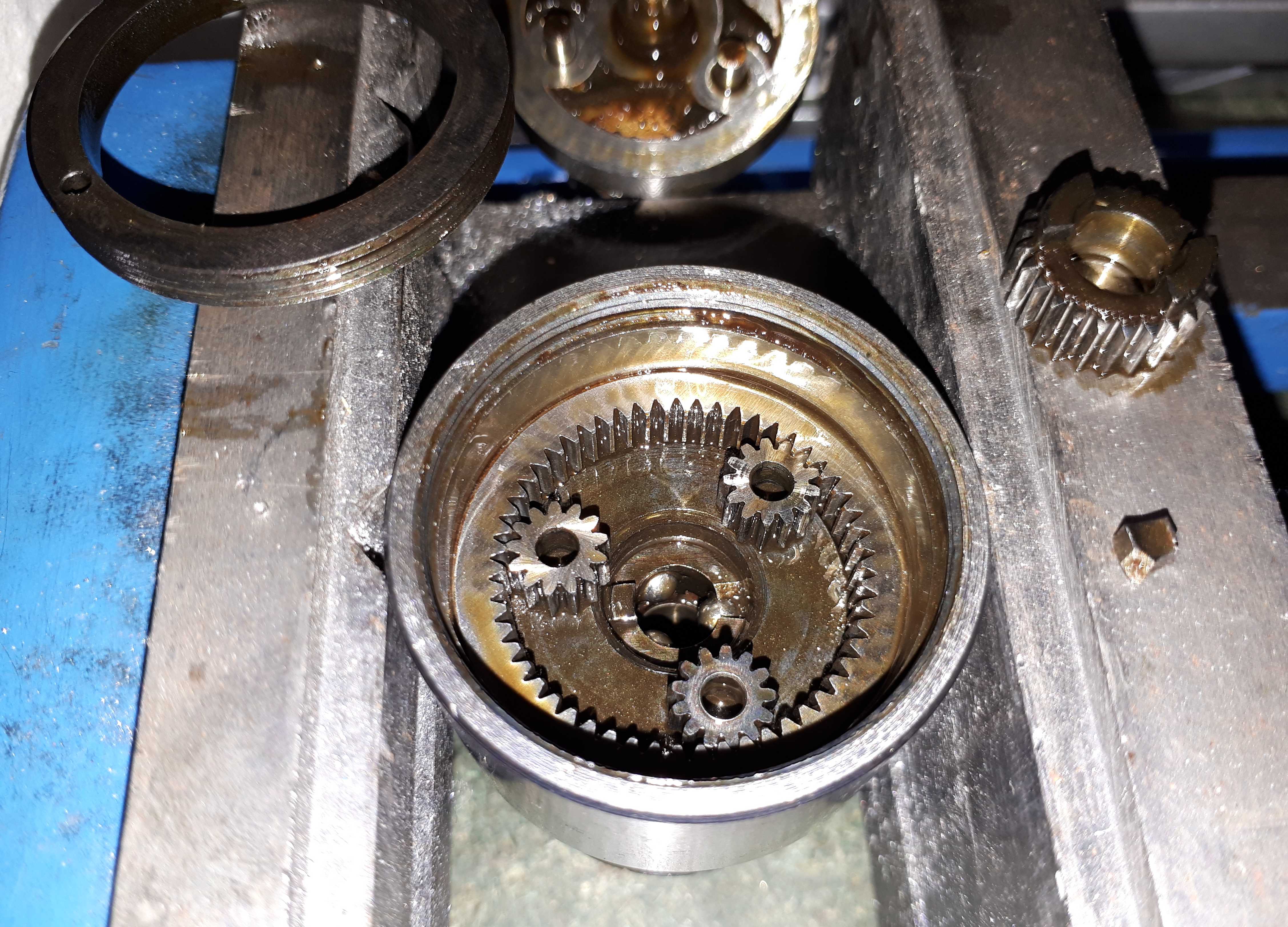

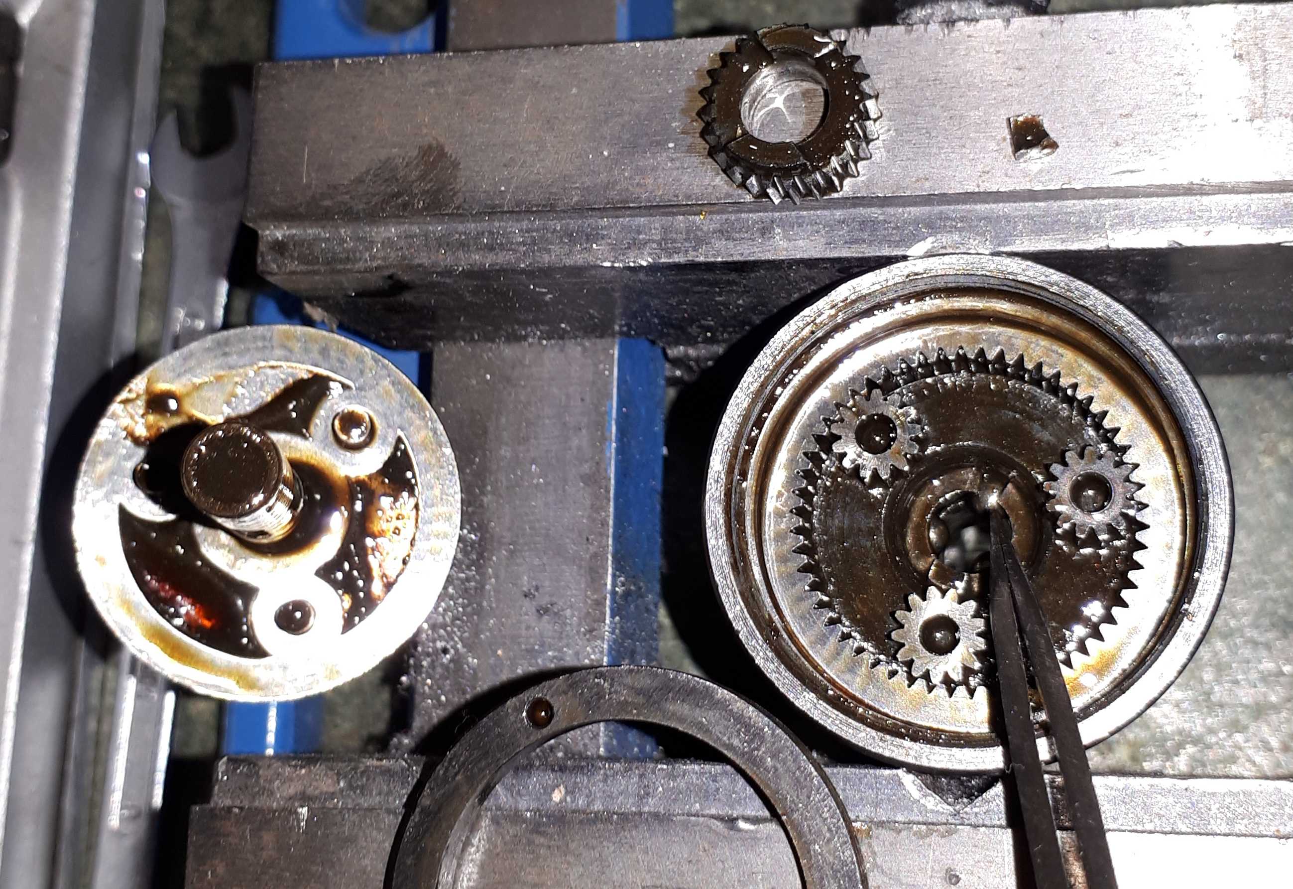

tak zase zlomena tycka, ted uz pevnostni sroub M5. stalo se to tak, ze jsem ji promazal, upnul a uplne naprazdno nechal tocit a prstem prizvedaval upinaci hlavicku, aby se prepinaly rezimy a najedou se kouslo a tycka v riti. neco je asi spatne. tak bych jeste poprosil o zjisteni stavu kdyz je jen upnutej celej zavitovaci cajk, jesrli je hlavicka vylezla ven(gravitaci) a toci na reverz, nebo ma byt nejak zasunuta. tohle mi uz z podstaty komplikuje najeti do otvoru, protoze nekdy proste reverzuje jakoby porad :( . asi ji rozeberu, jestli tam nebude neco mrtvyho.
tomik.
zverodoktor píše: 28. 11. 2021, 7:14 Asi si mal tú smolu, že si ju zrovna držal presne v nejakej medzipolohe, s ktorou výrobca nerátal :lol:
Aspoň že sa okrem rozhádzania vecí v okolí nič vážnejšie nestalo ani tebe, ani hlave.
Izopropanol používam iba na závitovanie. Ale čo sa týka ceny, katastrofa je to iba od doby, čo je COVID a masívne sa míňa na výrobu dezinfekcii. Predtým som ho kupoval za menej ako lieh. Teraz pri tej cene ho treba naozaj šetriť :lol:
tomik.tk
Příspěvky: 713
6. 12. 2021, 5:43
tak rozebrano a je to v ... :( vylomej zup unasece a to je to, co se tam obcas kouslo. pravdepodone neopravitelny :roll: jestli o tom prodavajici vedel ? zkusim se ho zeptat na aukru.
