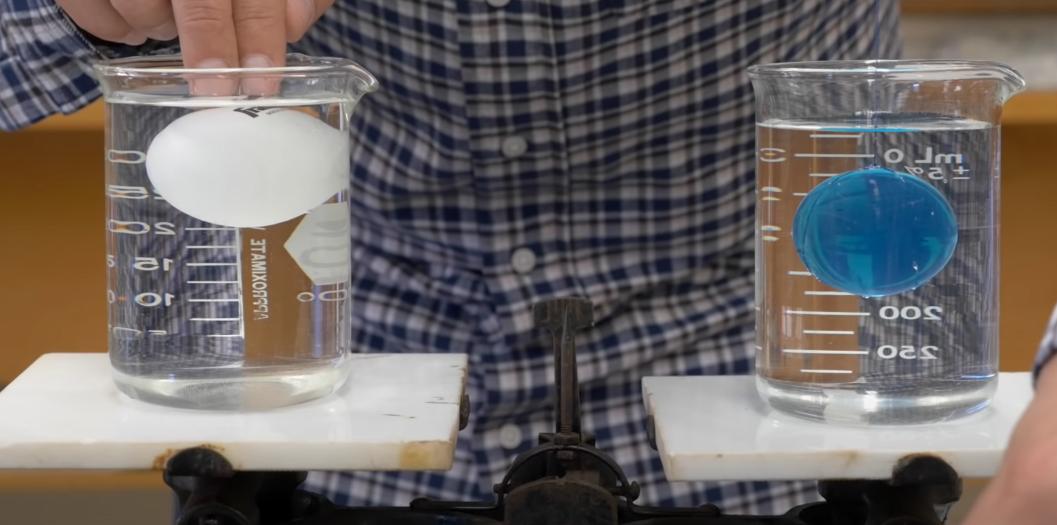

Snad jsem nepodváděl, když jsem si vzal kuchyňskou váhu, nalil tam vodu a strčil tam prsty. No váha se zvětšila. Takže za mě to zůstane v rovnováze. Kdyby ten pingpongový míček nebyl zavěšený, tak by vyplaval nahoru a asi by pak ta sklenička byla i lehčí, protože můj experiment :D
takže on vlastně musí být zespoda přidělaný, aby nevyplaval a váhy se vyrovnaly

ak uvažujeme že pingpongová lopta je mp=0 a váha šnúrky sa rovná taktiež nule mš=0 a aj objem šnúrok je Vš=0 tak :
objem vody v nádobách je rovnaký = zachovaná rovnováha :?:

turnigy píše: ↑19. 11. 2021, 8:10 To možno plynie, pretože si si tam poriadne nezakreslil všetky sily :wink:
Tak je tam dokresli ;-)
Uvidíš, že se vyruší - uplatní se jen hmotnost pinpongáče ;-)

Onder píše: ↑19. 11. 2021, 8:11 Snad jsem nepodváděl, když jsem si vzal kuchyňskou váhu, nalil tam vodu a strčil tam prsty. No váha se zvětšila. Takže za mě to zůstane v rovnováze. Kdyby ten pingpongový míček nebyl zavěšený, tak by vyplaval nahoru a asi by pak ta sklenička byla i lehčí, protože můj experiment :D
Pokud to vážíš na váze tak by hmotnost vody s ponořeným míčkem i tím který vyplave měla být stejná.
teď už váhu vytahovat nebudu, ale když se zamyslím, že když jsem do skleničky strčil prsty a hmostnost se zvětšíla - tzn případ, kdy já nejsem nijak spojen s tou nádržkou ( gumový míček).
Takže s tím co jsi napsal nesouhlasím, protože ponoření zjevně vytváří sílu z mého experimentu.
mě připadá, že ten ponořený objem vytvoří tu sílu, která obě kádinky srovná. Pingpongáč je zavěšený protože má malou hustotu a vyplaval by ( ale trošičku i váží, takže určitě i přidává na hmotnosti jako celku, to co vlastně myslíš ty - z čehož si tak trošičku myslím, že přeci jen tahle kádinka je troooooooooošiličku těžší. Jestli takový malý rozdíl na rozhýbaní takové váhy stačí nevím, já jsem s tím nikdy nepřišel do styku, (jiná generace :) ).

Zdenek Valter píše: ↑19. 11. 2021, 8:17
Ja by som to zakreslil takto
Reakčná sila -Fvzt pôsobí v obidvoch prípadoch na dno nádoby. V prípade vľavo je však ešte sila F1, ktorá pôsobí na lanko opačným smerom ako reakčná vztlaková sila. Veľkosť tejto sily je nižšia o tiaž loptičky a lanka. Takže celková sila F pôsobiaca na dno nádoby vľavo odpovedá tiažovej sile pôsobiacej na lanko a loptičku. Napravo je F rovná veľkosti reakčnej sily -Fvzt.

V oboch nádobách po ponorení míčkov pôsobí rovnaká vztlaková sila, ktorá tlačí míčky nahor. Ak by bol pimpongáč nadol zatlačený nejakou tyčkou, bolo by to +- v rovnováhe. No tým, že je uviazaný o dno nádoby, sily sa vyrušia- tam sa iba zdvihla hladina vody. Kdežto na druhom vztlak pôsobí proti váhe gumy, a nič nebráni zatlačiť celú nádobu nadol

Onder píše: ↑19. 11. 2021, 8:45
Zdenek Valter píše: ↑19. 11. 2021, 8:21
Jenže to je jiný případ než s tím pinpogovým míčkem.
To co jsi popsal a vyzkoušel je popis chování druhého ramene, kde je zavěšený ten druhý míček vně váhy ;-)
Onder píše: ↑19. 11. 2021, 8:45Takže s tím co jsi napsal nesouhlasím, protože ponoření zjevně vytváří sílu z mého experimentu.

bobik píše: ↑19. 11. 2021, 7:19 Opravuji svůj původní předpoklad. Klesne kádinka s gumovým míčkem. Zdeňkův obrázek pomohl pro lepší představu. Porovnáváme hmotnost míčku a hmotnost vytlačené vody.
No jenže z mého obrázku plyne, že větší síla G působí na rameno s pinpongáčem - hmotnost vody je v obou kádinkách stejná.
Oba míčky jsou nadlehčovány stejnou silou protože v obou kádinkách jsou stejně veliké balonky - síla se tedy na ramenech vyruší.
To je právě to, že nevyruší. To jsem si z počátku myslel. Vem si digiváhu, dej na ní sklenku s vodou a vynuluj. Pak na provázku ponoř nějaké těleso. Dokuď se nedotkneš dna, tak váha ukazuje jen hmotnost vody tělesem vytlačené. Takto se zjišťuje objem tvarového tělesa.

co by to udelalo kdyby ty micky meli jiny prumer?
kdyby ty kadinky byli pod hladinou propojene?
atd...
to je zajimava uloha ktera muze mit mnozstvi dalsich variant

co udělá s váhou tato varianta pokusu ? místo nitě ze dna držíme pingpongový balonek prsty (prsty zanedbejme, může to být i kus drátu)
