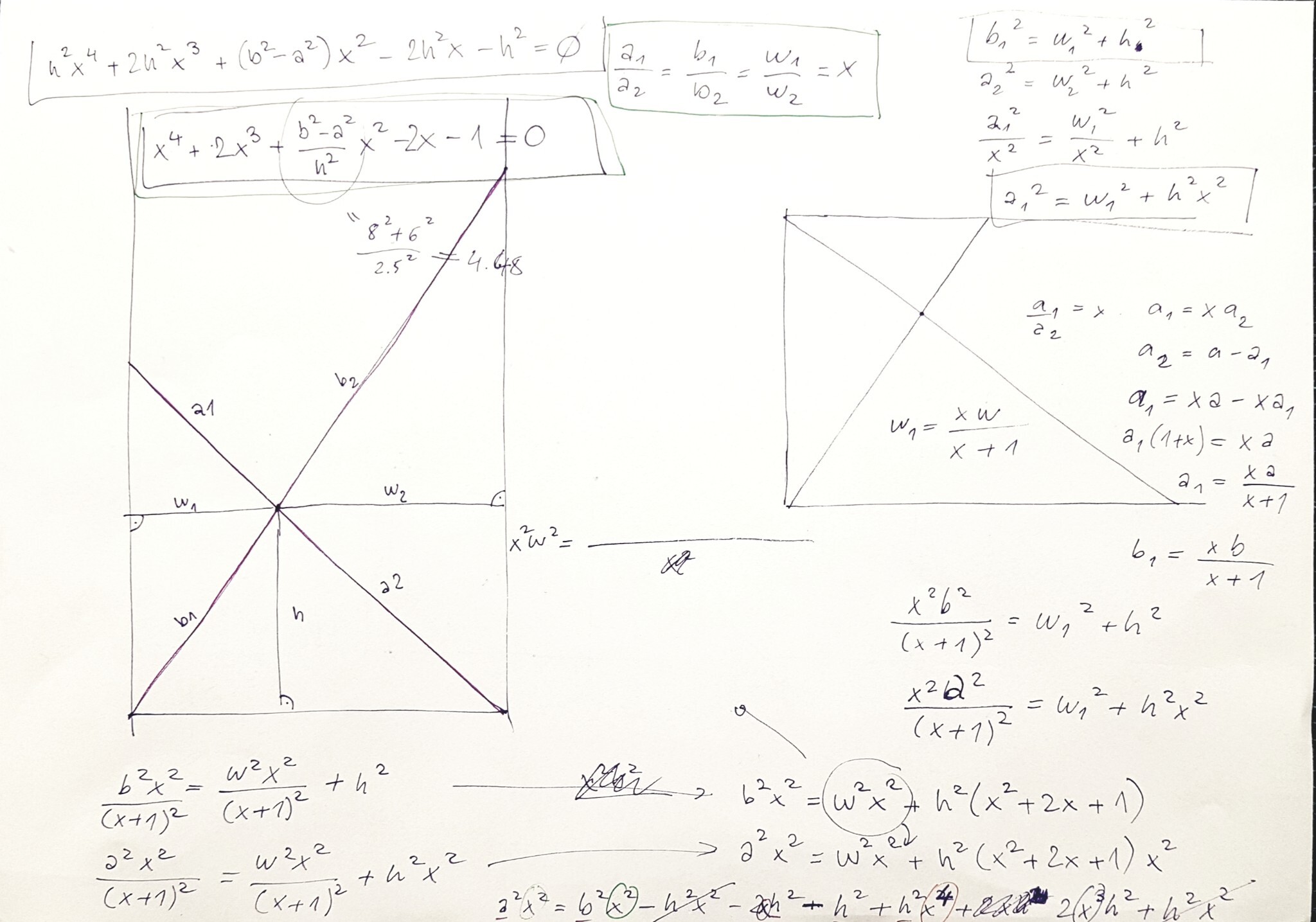

Tak som sa do toho pustil graficky. Vychádzal som z toho že keby šírka studne bola 600, tak menší rebrík leží na dne a priesečnica je v nulovej výške. Názorne som zmenšoval šírku studne o 50cm. Vždy som potom vykreslil pozíciu v ktorej sa nachádzajú rebríky a ich priesečník. Každá pozícia je v inej farbe, prípadne iným typom čiary. Pevný bod je vpravo dole, ten je nemenný.
Výsledkom prepojenia priesečníkov som dosiahol výsledný priebeh nárastu ich výšok vzhľadom na šírku studne - biela hrubá čiara. V mieste stretu tejto čiary s hladinovou výškou 250 je hľadaný priesečník rebríkov. Odtiaľ som viedol priamku - sivá čiarkovaná - cez ten bod a nulu. Kde preťal kružnicu 600, preniesol som to na dno studne a odčítal výsledok.
Ako vidno, priebeh stredov nieje moc lineárny a jho funkciu asi teba vypočítať podľa spomínaného postupu. Prikladám podrobnosti. Myslím že je to tu dosť dlho na to aby som to mohol zverejniť, ak nie vymažte to...

Můj "grafický výpočet pokus/omyl" v Corelu vyšel na šířku 446,3228cm.
Kdo by si to chtěl zkontrolovat, tak delší žebřík se opírá ve výšce 663,92473cm a kratší ve výšce 400,99364cm.

Moje řešení:

function checkX(x) {
const { a, b, h } = params;
return x * x * x * x
+ 2 * x * x * x
+ x * x * (b * b - a * a) / (h * h)
- 2 * x
- 1;
function xToK(x) {
return x / (x + 1);

Presne tak. Najdes ho porad ve studni, podle zadani nemel sanci jeste vylezt ven.
ano, toto považuji za správný "výsledek" rébusu
takto to vidí můj CAD, vyšší přesnost jsem neřešil - o tu skutečně nešlo.
