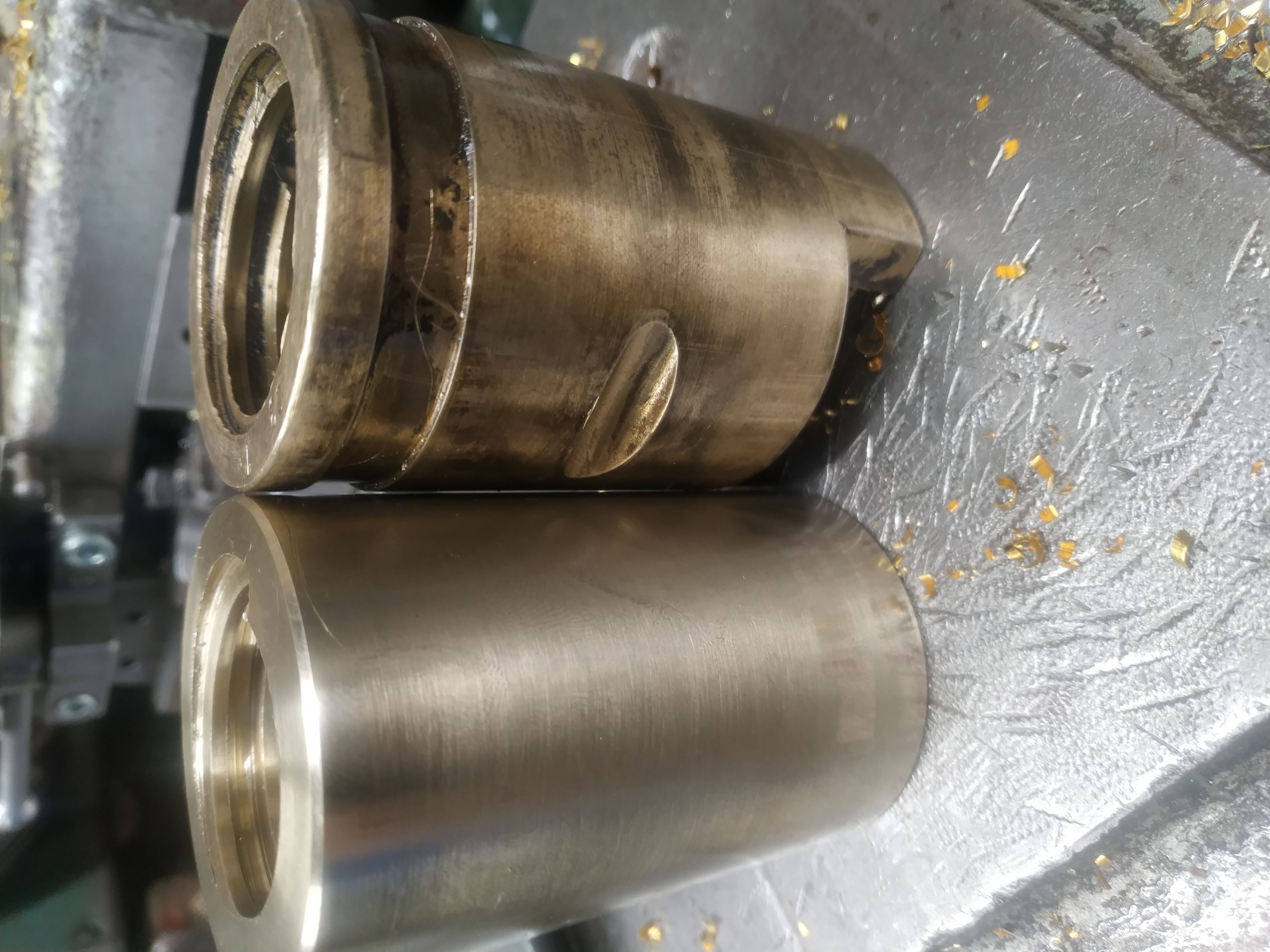

https://youtube.com/shorts/7I8cXRZ2y2M?feature=share
Na videu je nová matica ( nepodarený plus zlý profil závitu ) a potom je tma stará matica čo tam bola zrejme od výroby.
Prvý pokus zlyhal. Výsledok je na skrutke tesný vôľu tam nenájdem ale profil nesedí vôbec :lol: asi za to že som zbytočne experimentoval a nôž nenabwhol do závitu ako by mal ? Raz som mal aj povolený plátok, behom práce ho bude treba občas pozrieť.
Včera som sa s tým hral naozaj dlho. Dieru na závit som spravil podľa tabuliek plus vôľa na priemer. Ťa sedela po celej dĺžke presne. Nabrusil som radeco otocil ho o uhol stúpania, a nechcelo brat ako by malo. Tak som spravil v rohoch radius že to skúsim vyhrubovat a potom na čisto, už bralo ale len do určitej hĺbky, potom odmietalo. To by nevadilo len sa mi musela povoliť lišta na malom suporte lebo to prebehlo vedľa závitu a spravilo dvojchody závit :D . Tak som dieru nanovo vysustruzil už má priemer väčší o necelé dva MM oproti tabuľkového hodnote. Už som ten kus bronzu bral ako školu. Dnes som obrusil radeco na hrubovanie a druhé na finiš.
Tým že sa to radeco vytočí o uhol stúpania treba ( podľa mňa ) tomu prispôsobiť aj reznú hranu. Dnes ten nožík hupal ako do masla. V knihe mám písané že Trapezovy závit sa má nad 5 MM stúpanie robiť dvoma nožmi. Do bronzu by to šlo možno aj jedným na hotovo, len pri Tom noziku na hrubovanie som viac pochopil geometrii nástroja.
Moja poznámka : nebrusil by som už nožík z čo najväčšieho radeca je to zbytočne zdĺhavé. Druhý krát som ho brusil z radeca čo pasuje k 6 MM trapezovej šablóne najtesnejšie bolo to rýchlejšie, radeco neprehriate, aj sa mi to lepšie brúsilo.
Ďakujem Zbynovi za rady. Veľmi pomohli.
Druhý pokus už bude presný na kaliber :lol: bronz poberiem hokejistom z krku.
C.R.E.A.M

Veľké ďakujem všetkým čo pomohli a zvlášť členovi Zbýňa ktorý mal so mnou trpezlivosť. Na druhý krát sa to podarilo. Už mám aj vonkajší priemer.

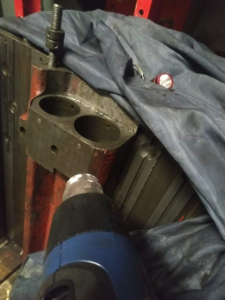

Teraz ho treba osadiť a zavrtat kuzelove koliky. Robil už niekto takúto údržbu? Cez existujúce diery do novej súčiastky zavrtat a vystruzit. Problém je že tu nemôžem ísť ani trošku šikmo lebo je možnosť že by šiel kolík cez závit. V podstate na fotke to vidieť.
Na druhej fotke je bronzová matica osadená v ľavej diere.
Ďakujem.

12. 3. 2022, 7:01
Našiel som spôsob maticu osadiť na miesto s pilnikom spraviť nábeh pre vystruznik( čo najviac to vyhrubovat). Maticu zajistit svierkou a vystruzit.
