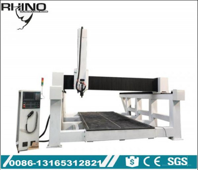

mozna neco takoveho by se dalo postavit s tou rysovaci plotnou. ze by byly strany z jeklu k tomu prisroubovane a portal az pak nahore na kolejnicich. takze i mimo dosah nejvetsiho bordelu z frezovani a na kazde strane nahore pak sroub na Y osu. tuhost by v tom pripade byla asi lepsi, nez kdyz by byly pohyblive i ty bocnice.
ale uz se to teda krasne zvetsuje, abych to jeste mel kam umistit pak.

Už zase vymýšlíš krkolomná řešení :-) Buď rád, že máš tuhou základovou desku a dej šíny shora nebo z boku, viz výše a nepřidávej tam další zdroje nepřesnosti.

ja se snazim jen najit nejakou takovou konstrukci uz hotovou, abych si to vubec dokazal predstavit.

Jestli je ta deska dost široká, tak kolejnice přímo na desku a na ni portál "obrácené U" podle pravidel která jsem ti doporučil. Nic lepšího nevymyslíš, všechno ostatní je už vysoká strojařina :-)
