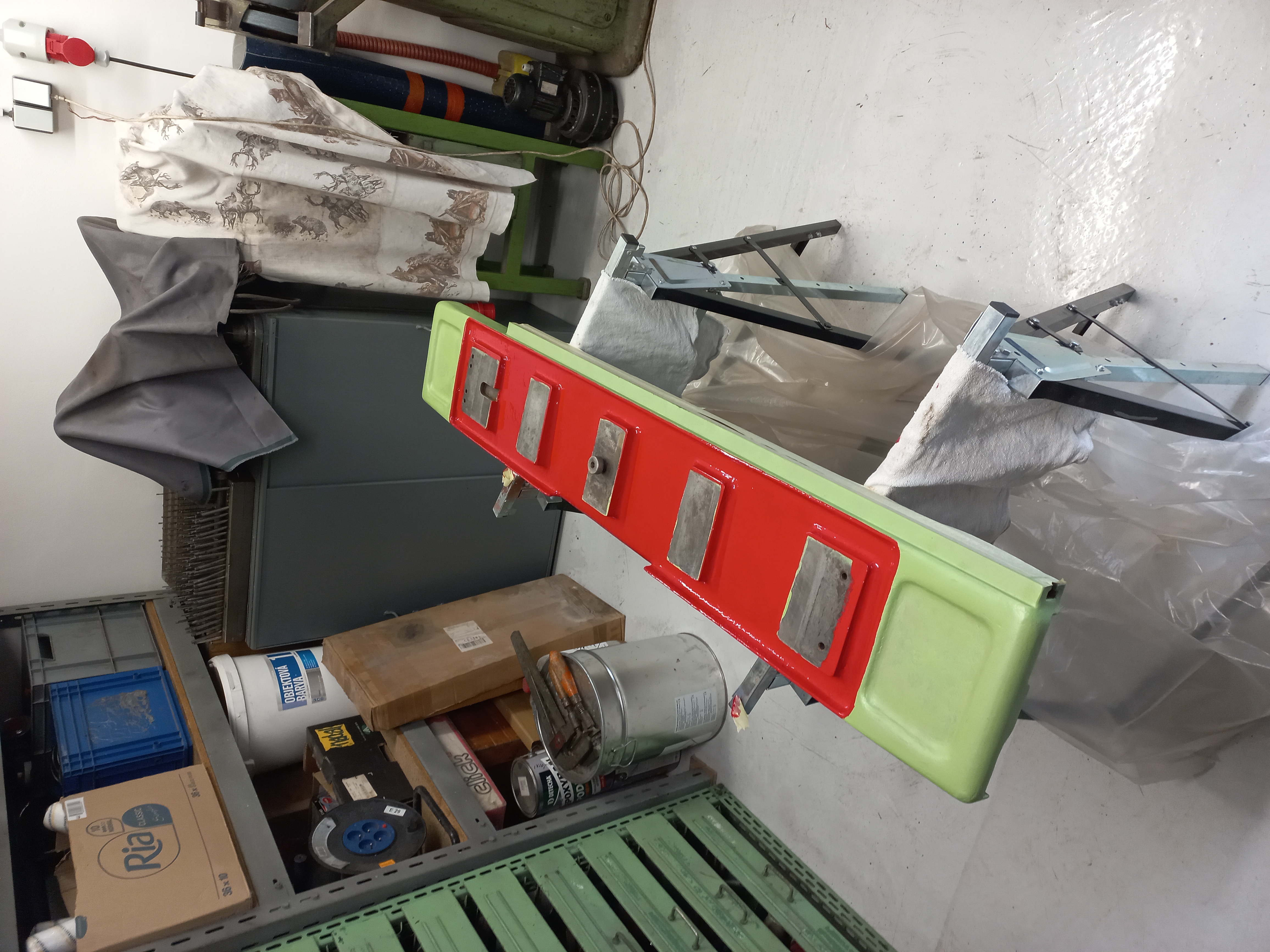

nakonec budu muset použít ten původní stůl, takže jsem ho musel poopravit

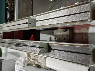

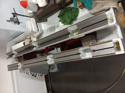

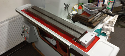

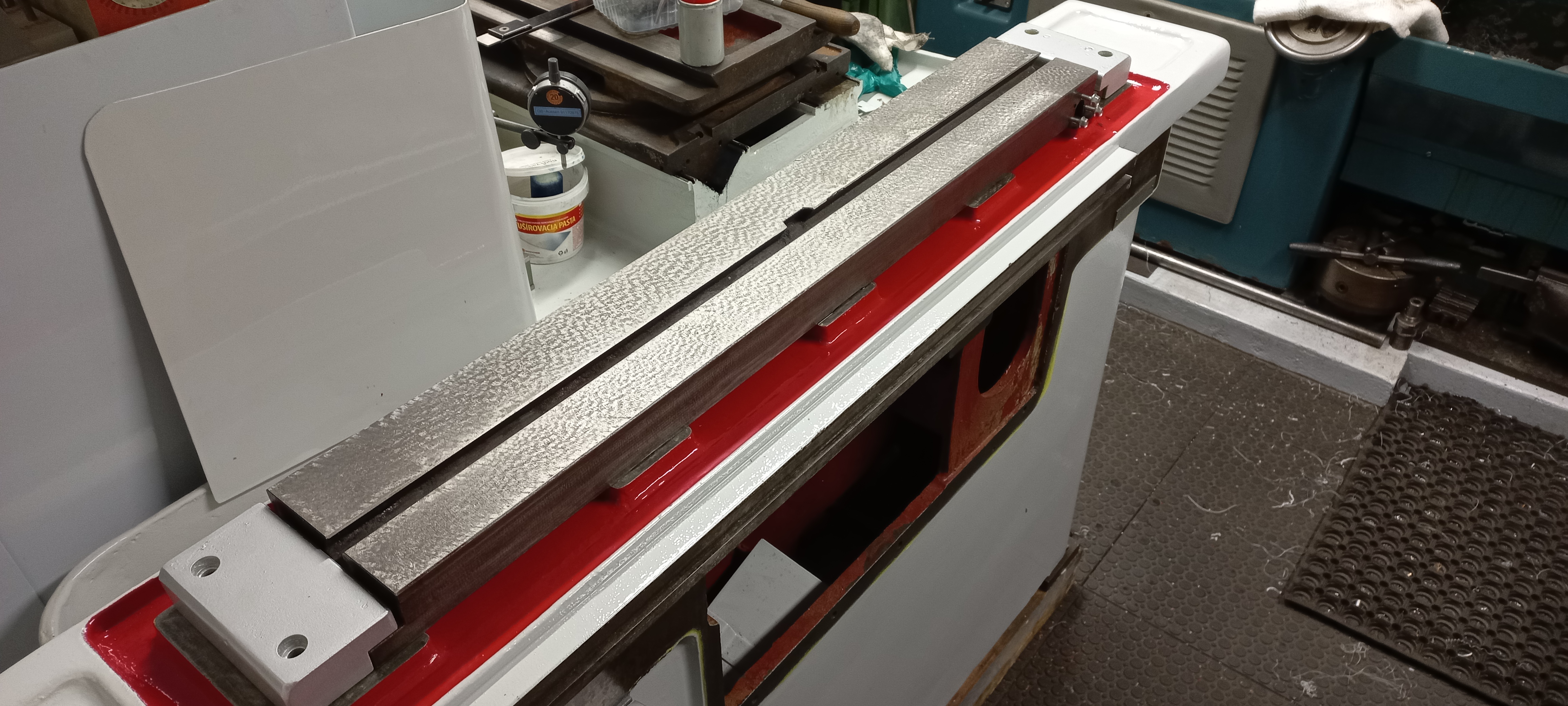

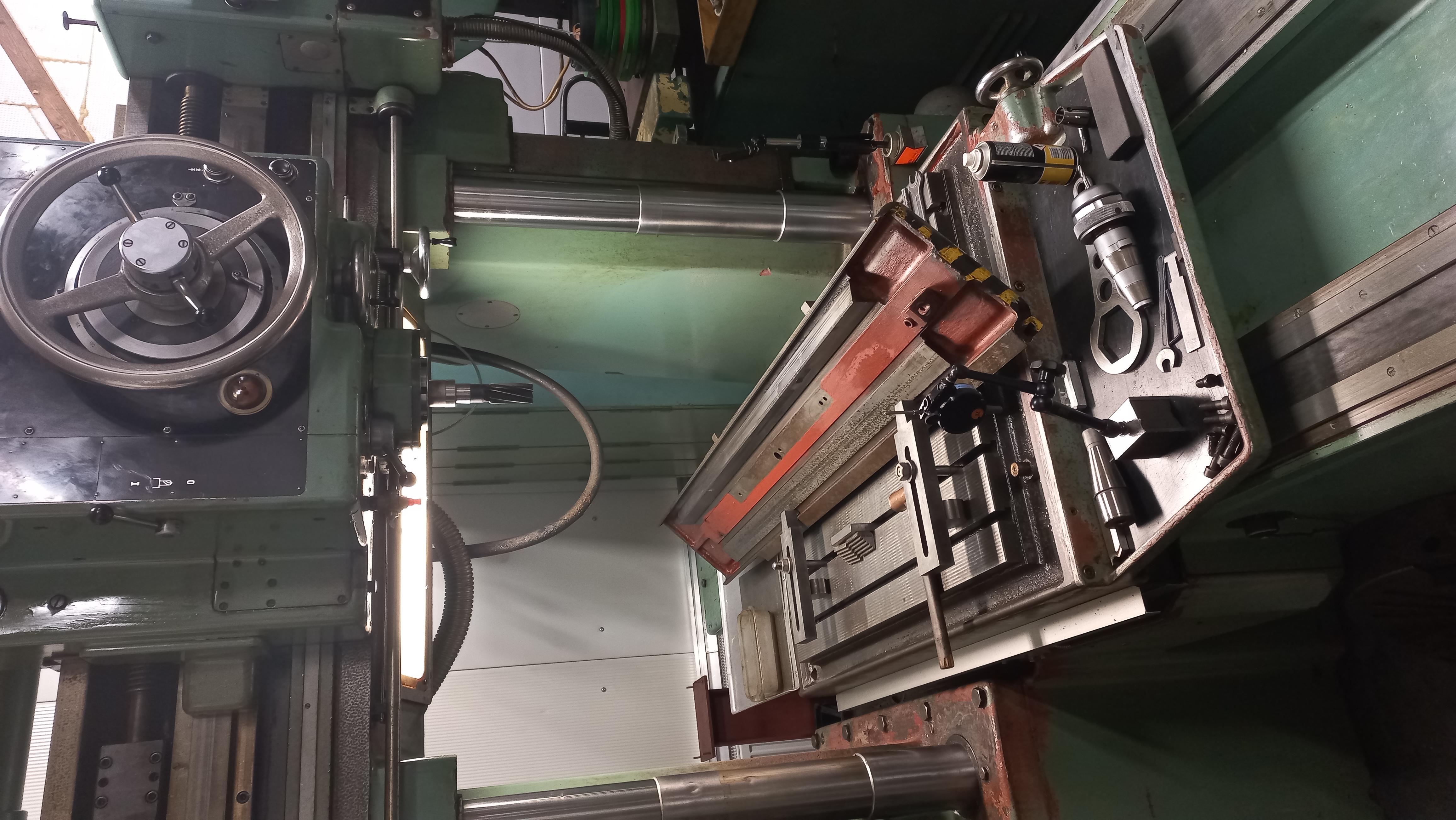

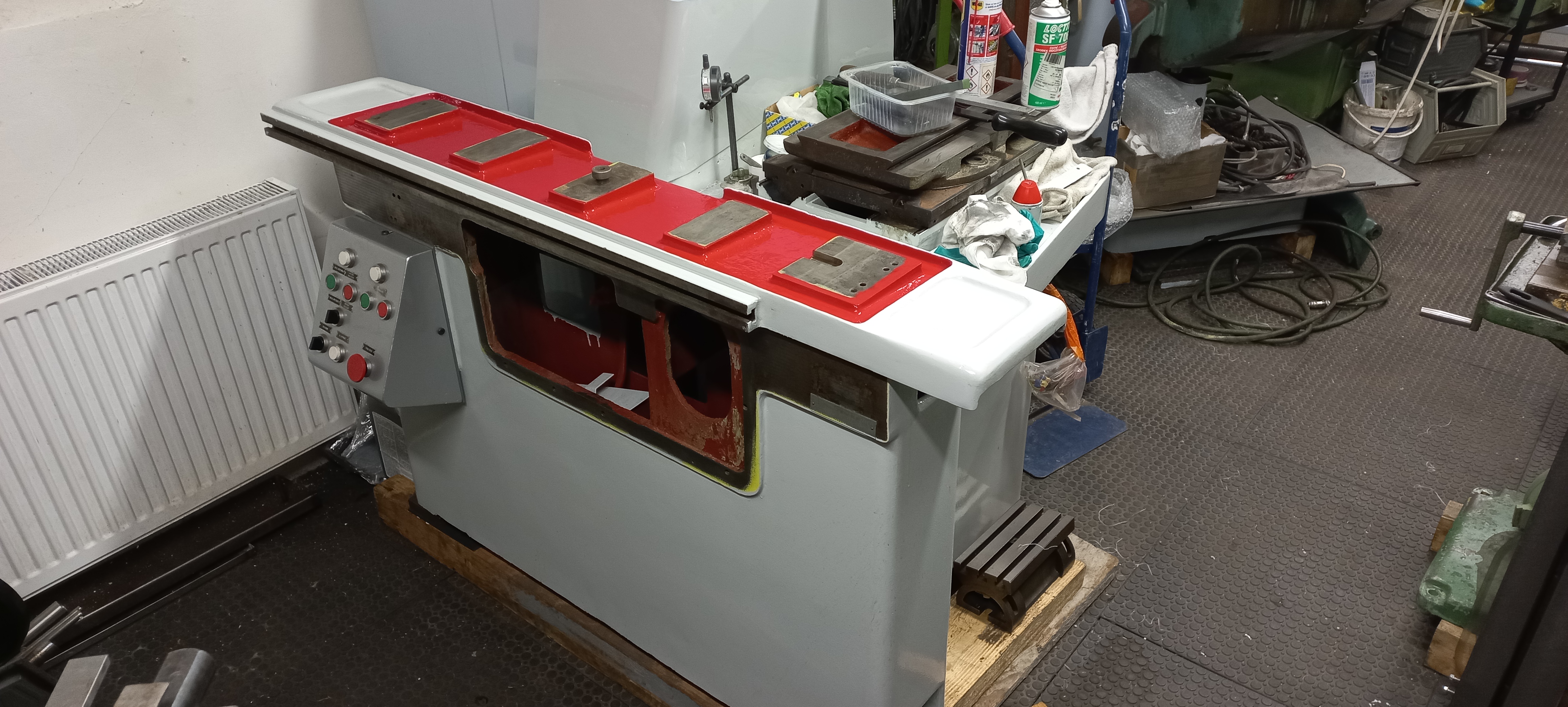

Zase o krůček
servis4sp,WKV63,HJ8,SV18,R5,BPH20na,1U,Sip3EE,Theil 132,FN40,FVT3CNC,GH450,KU250
machine works
Příspěvky: 83
Registrován: 23. 12. 2023, 4:38
10. 4. 2024, 1:36

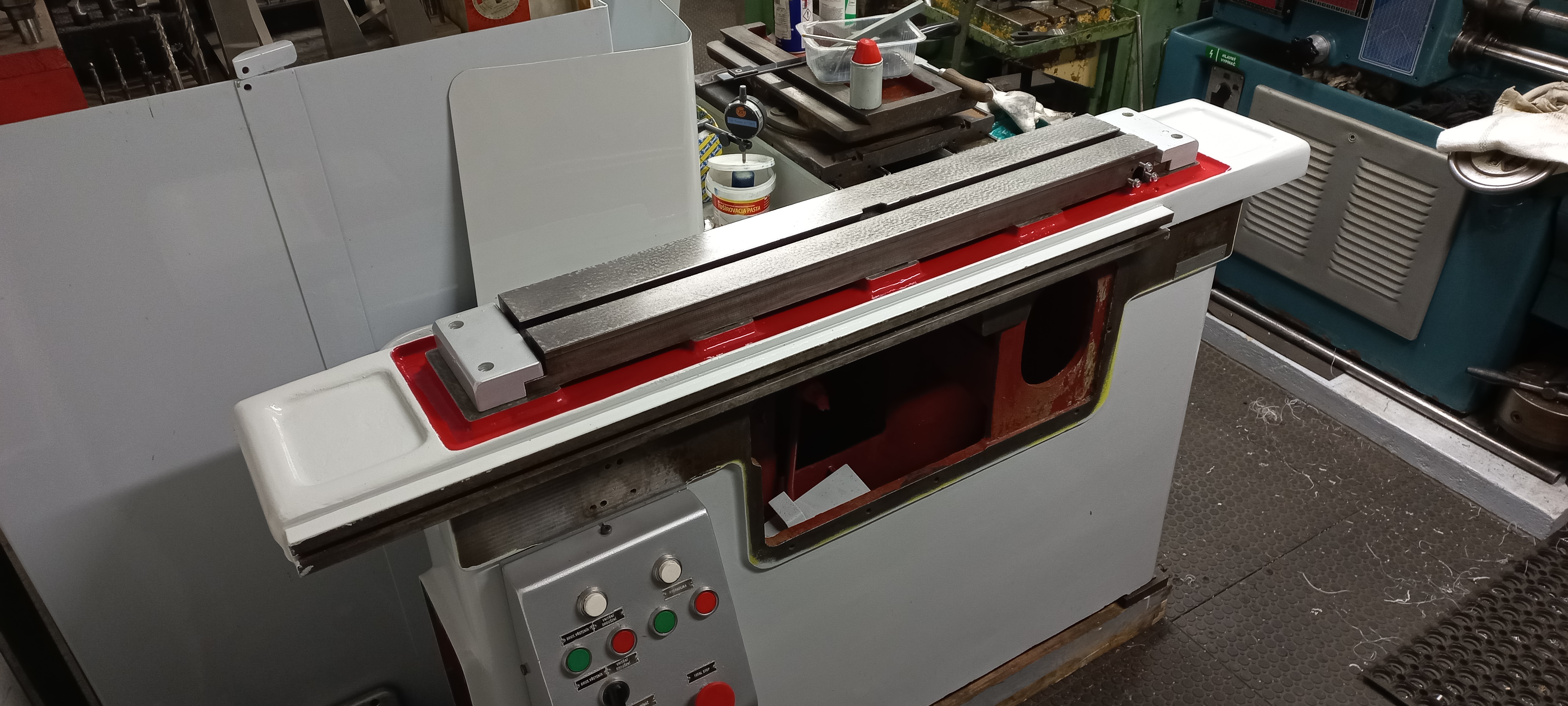

Příspěvky: 6267
10. 4. 2024, 1:47
No máš to sakra pěkný :!:
machine works
Příspěvky: 83
12. 4. 2024, 8:28
Charon píše: 10. 4. 2024, 1:47 No máš to sakra pěkný :!:
ale znáš to na fotce je všechno pěkný
Díky😉👍

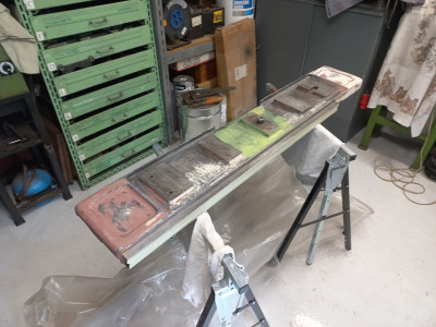

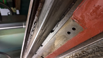

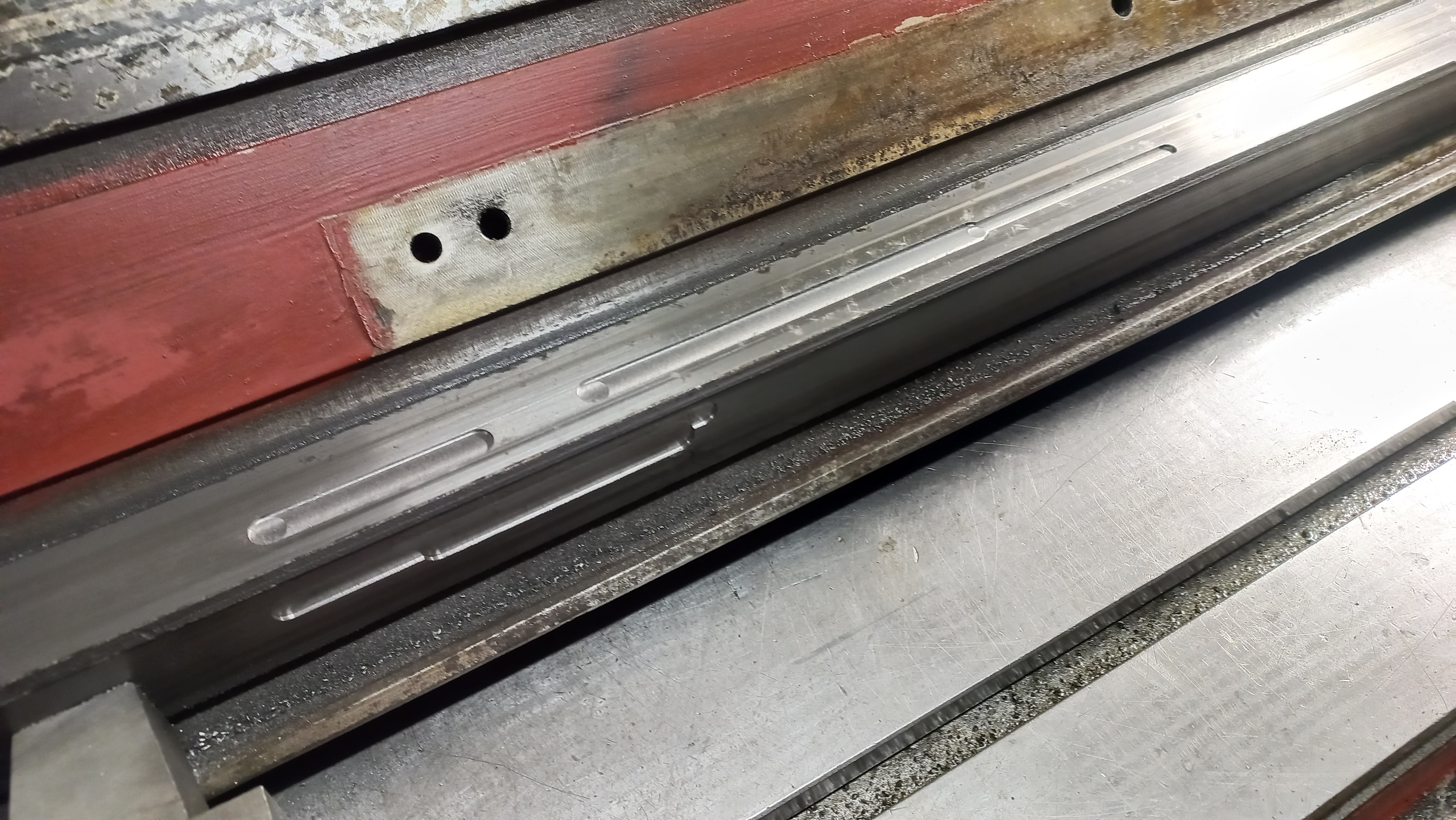

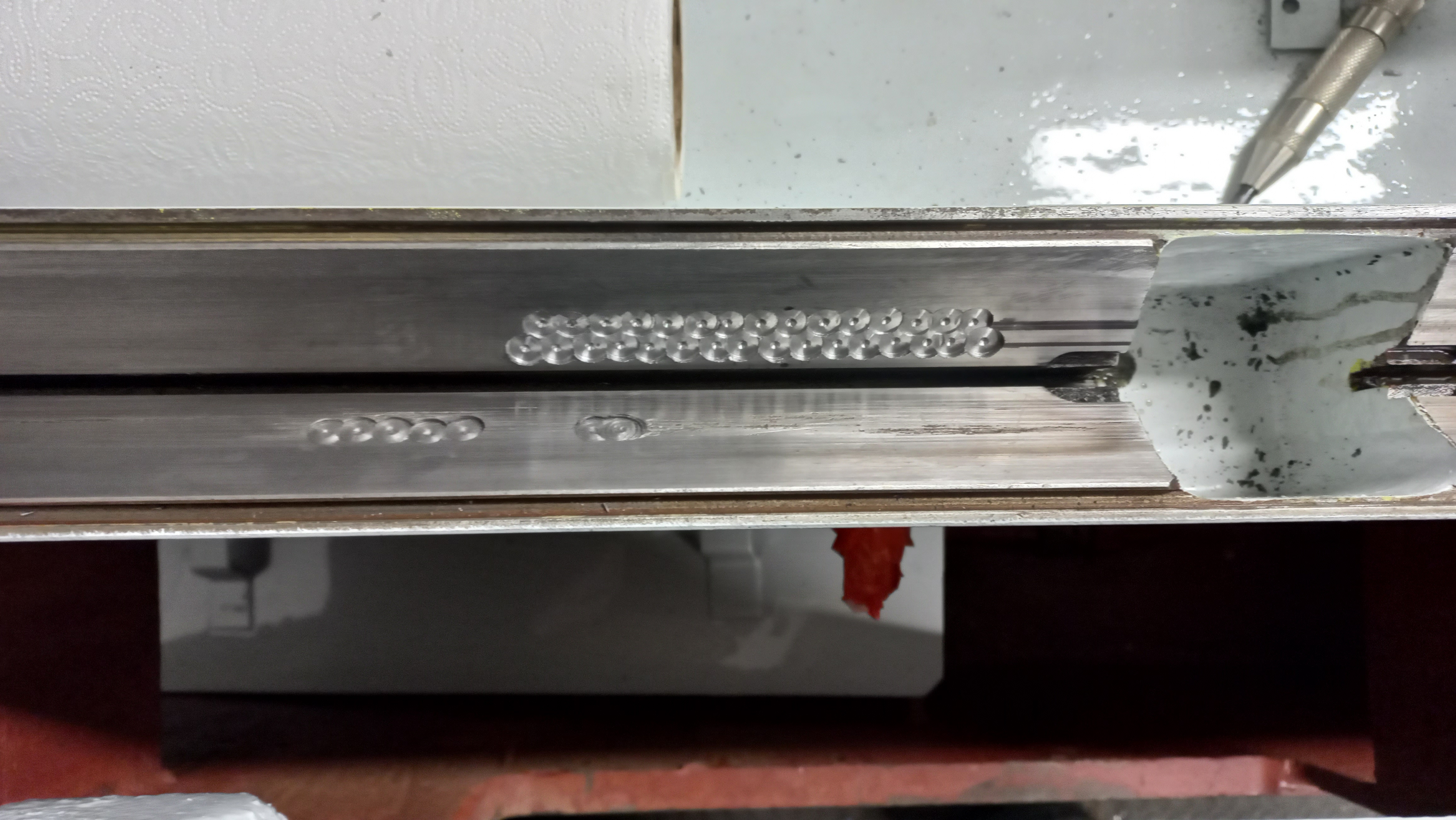

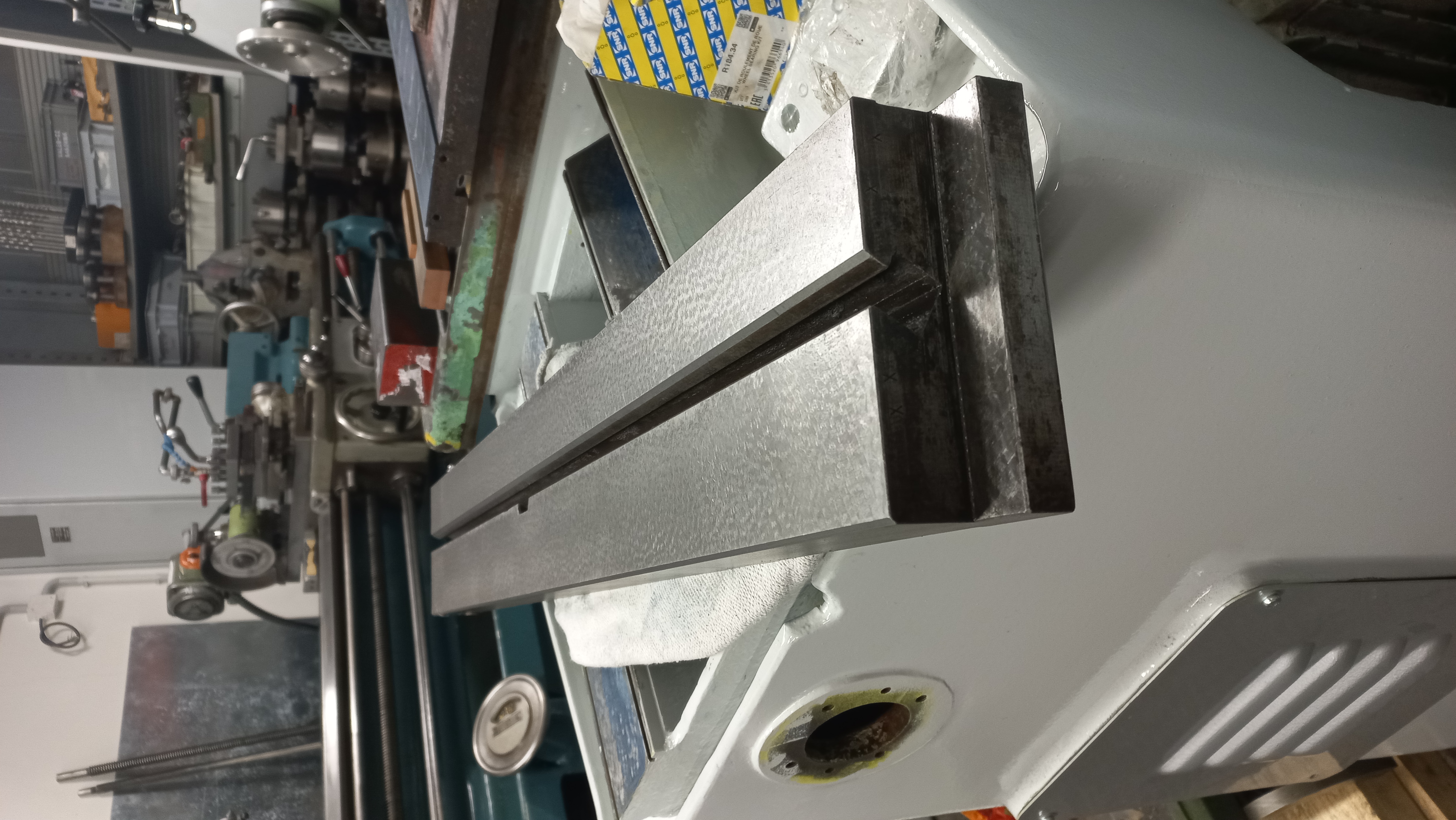

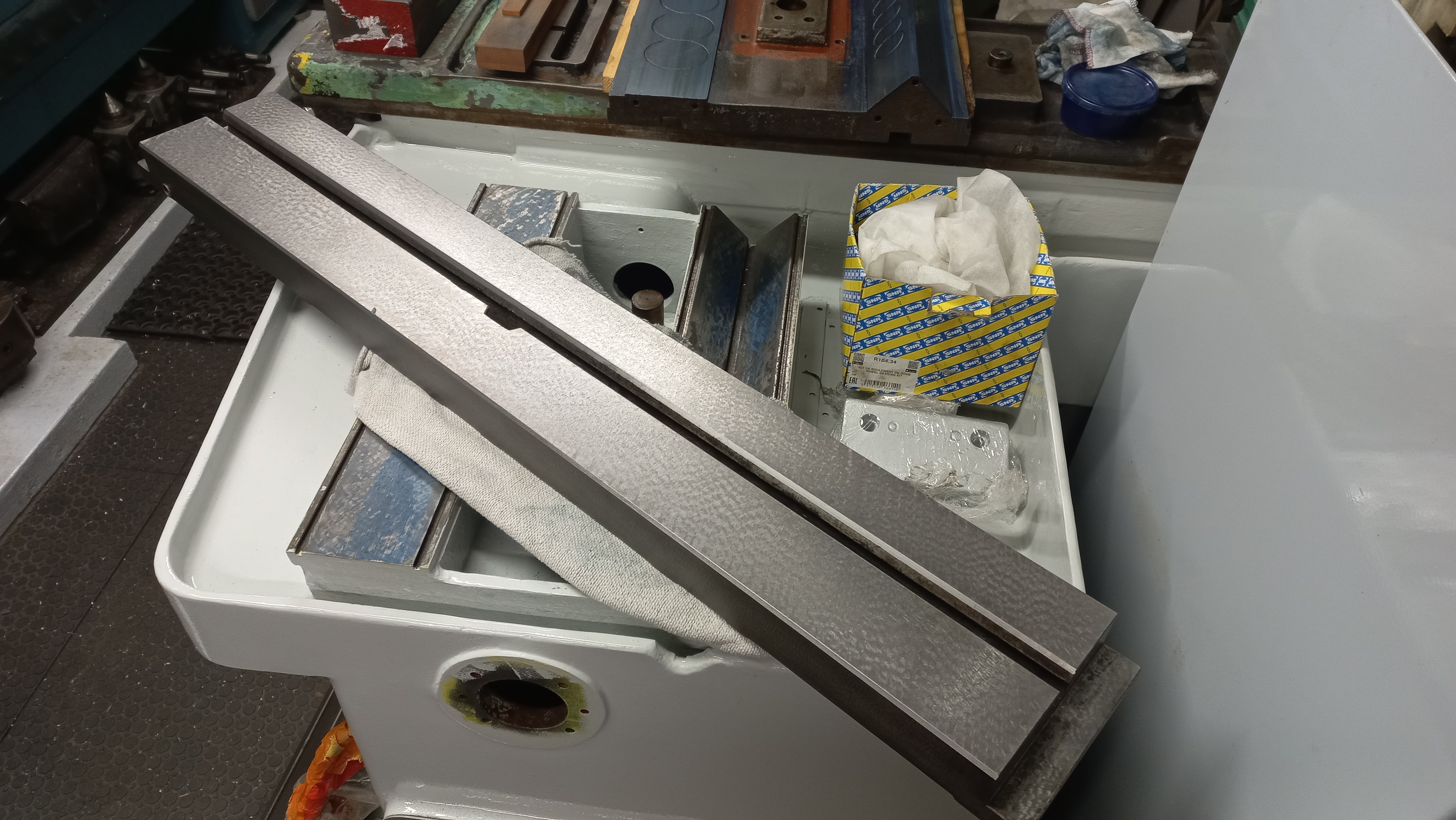

A sakra :shock: kdo zaškrabával? :o sám nebo někdo na zakázku? jakou metodou jsou ty první dvě fotky?
CNC obrábění :shock:

martasg1 píše: 16. 4. 2024, 3:37 A sakra :shock: kdo zaškrabával? :o sám nebo někdo na zakázku? jakou metodou jsou ty první dvě fotky?
Ahoj Marťas, dělám si to sám , je to zaškráblé proti sobě a pak strojně doladěné

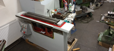

machine works
Příspěvky: 83

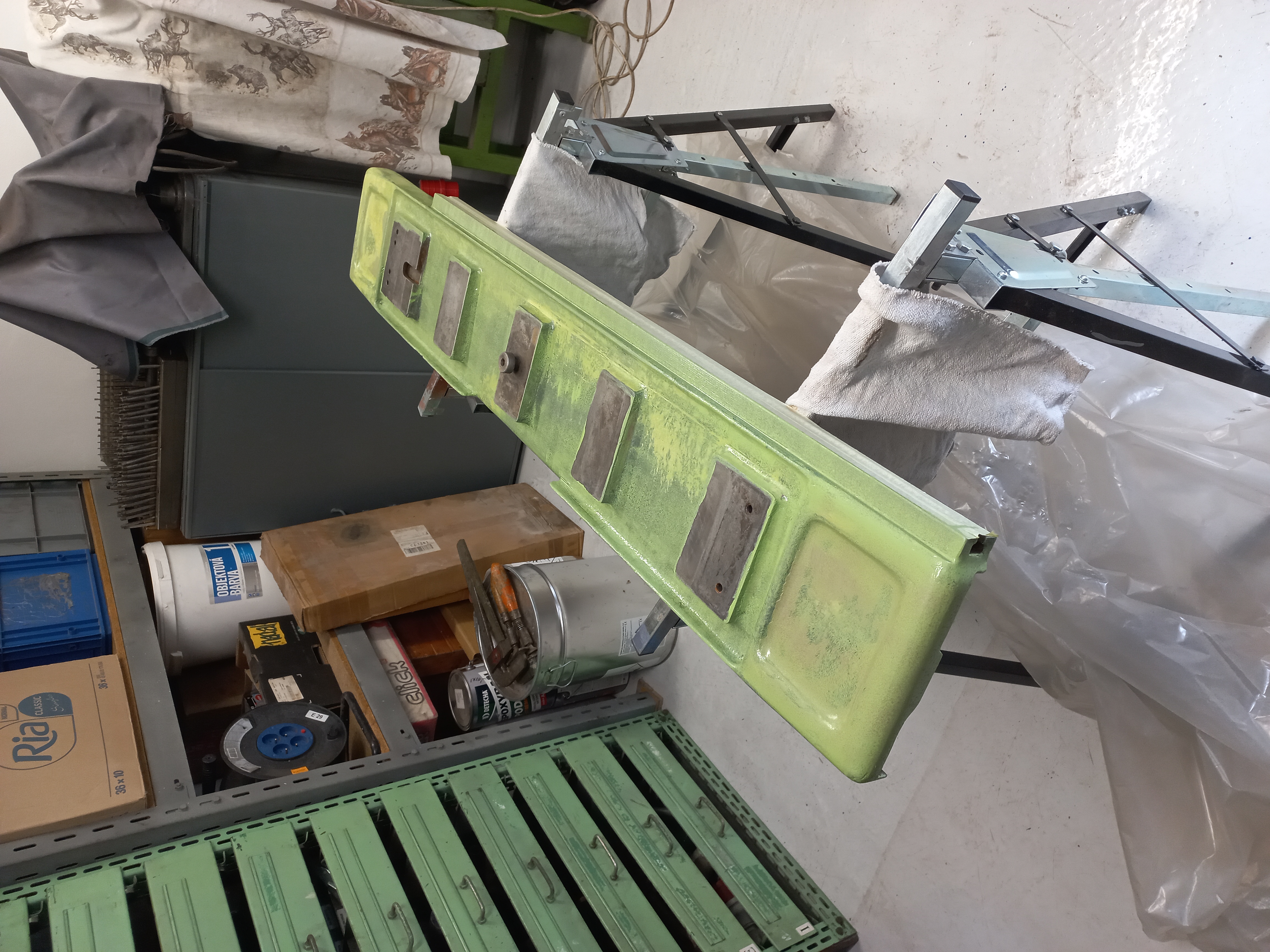

12. 10. 2024, 8:38

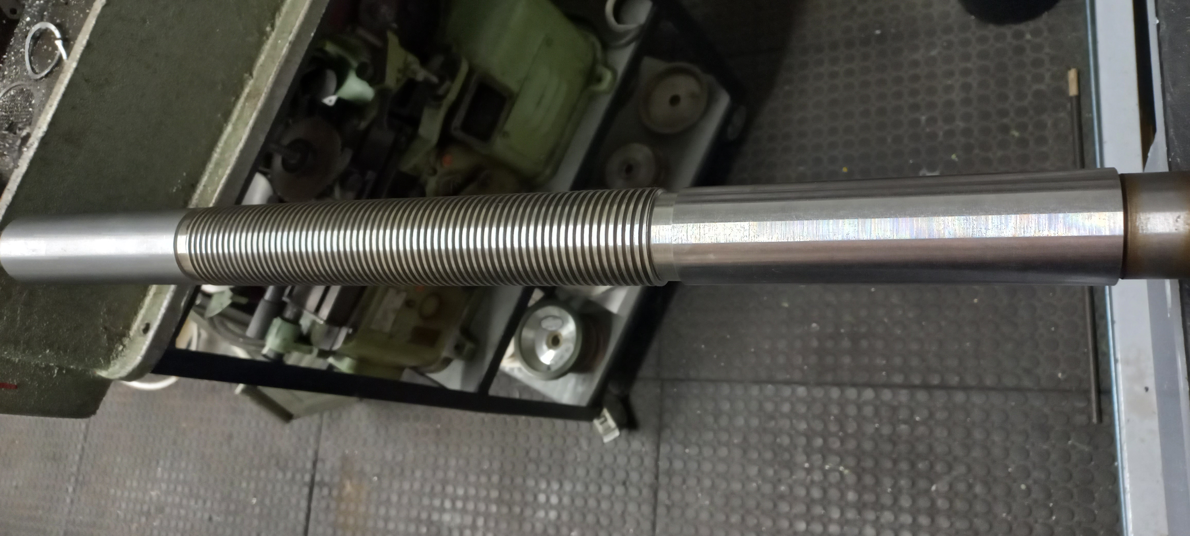

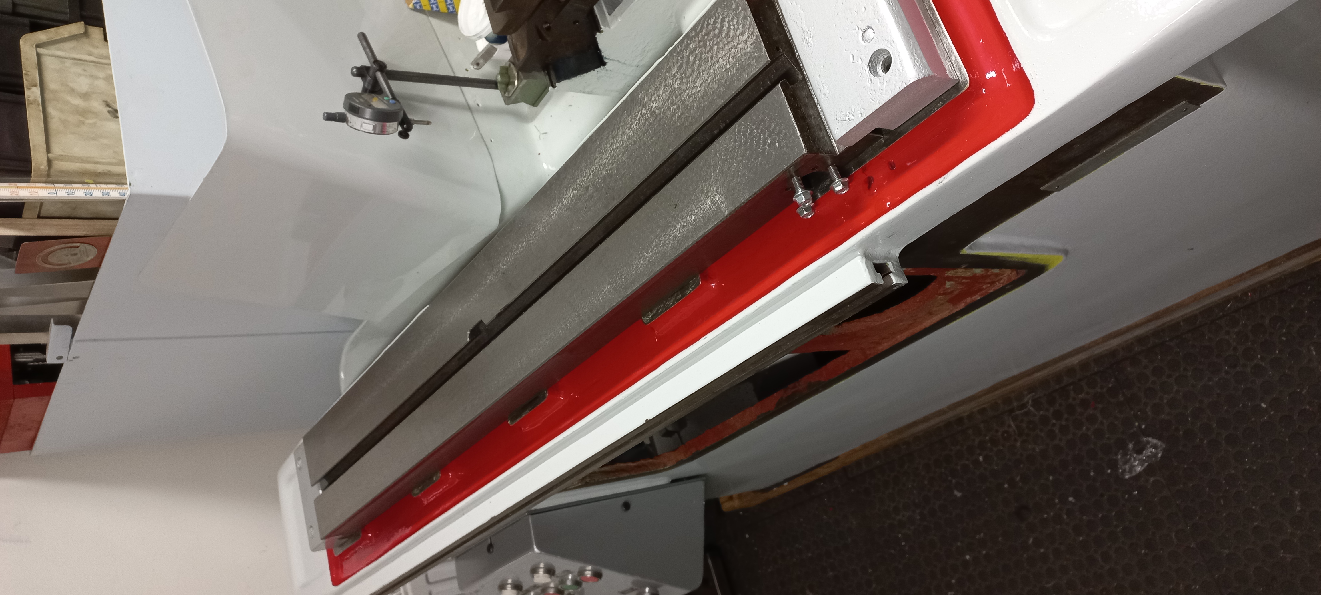

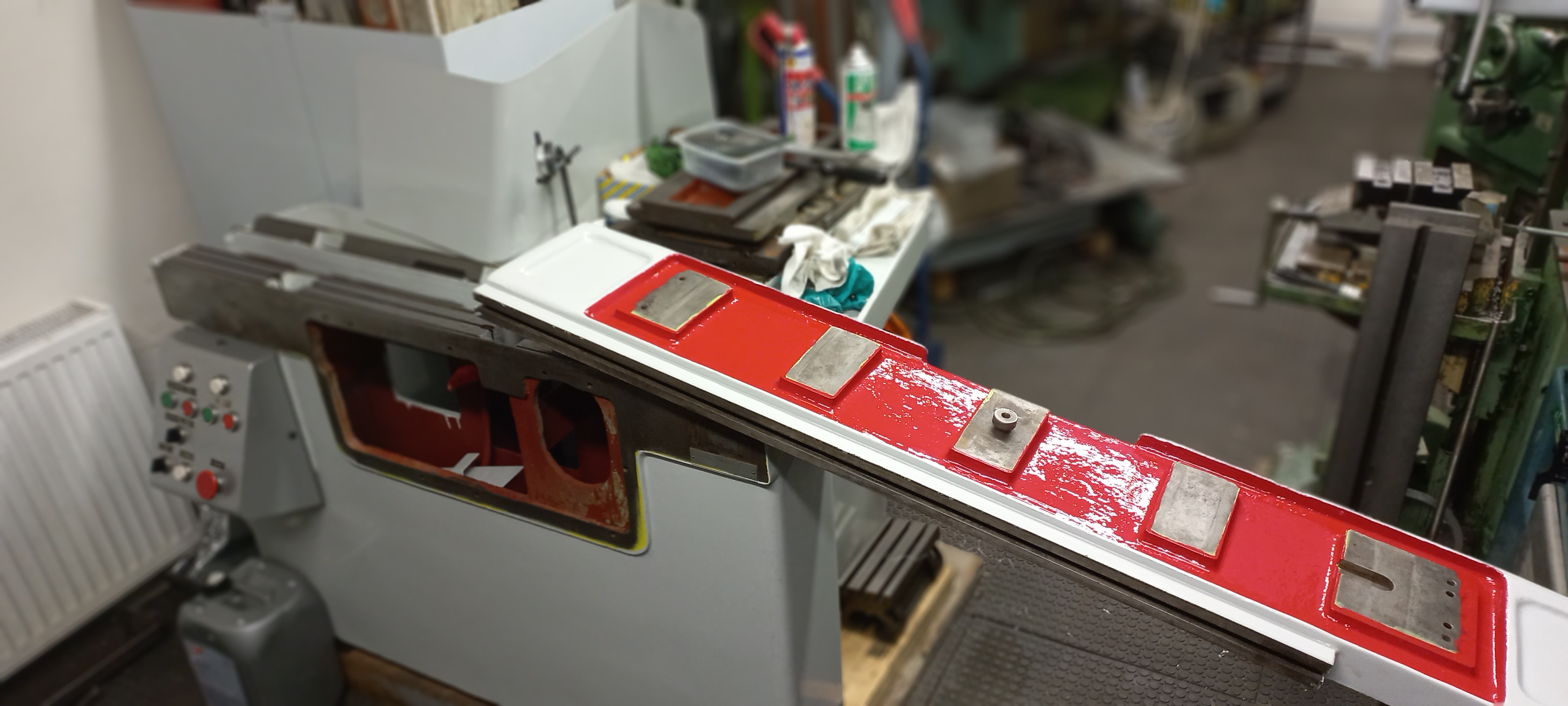

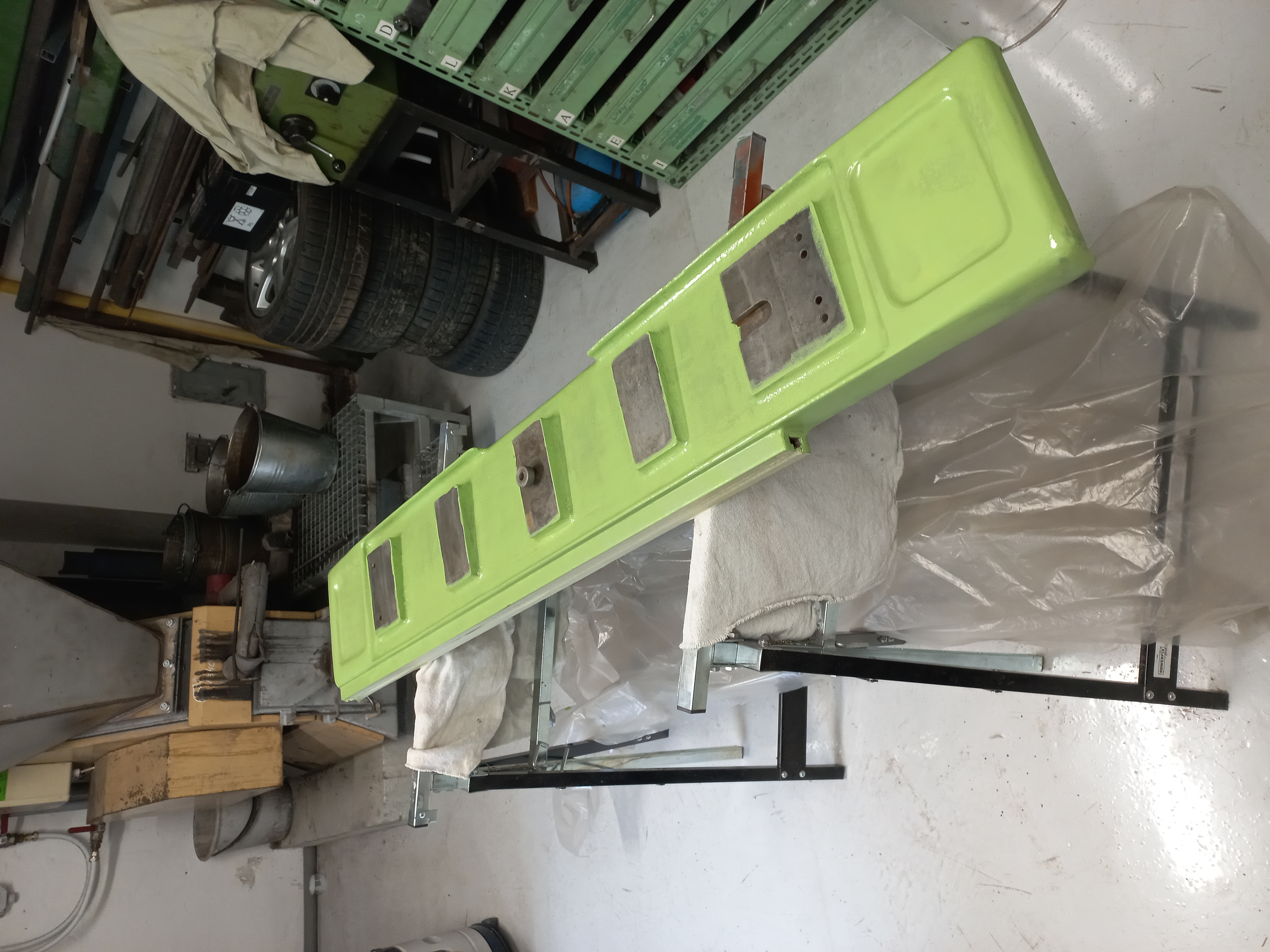

Zas něco porobeno, teď ještě neco dolakovat a můžu poskládat spodek

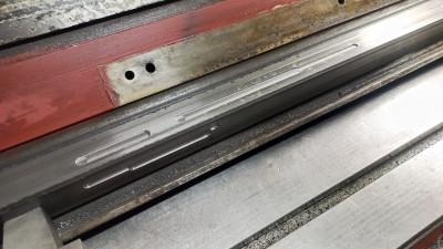

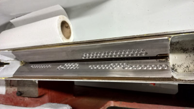

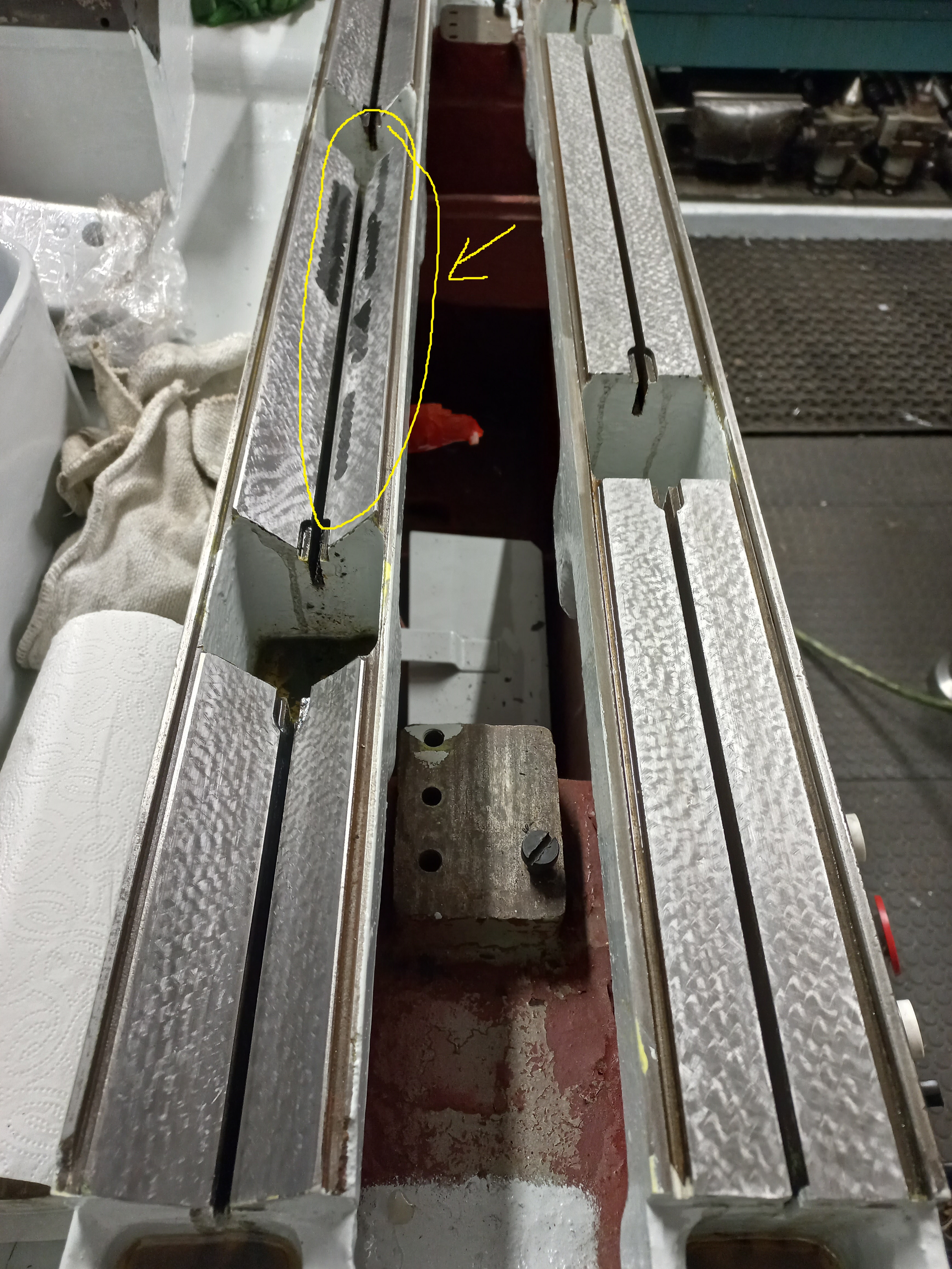

Ahoj, motivuješ mě :D je sice neděle, ale taky musim jít něco dělat, když vidím jak ti to jde :lol:

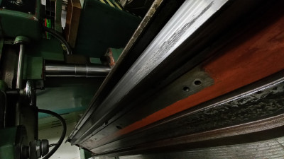

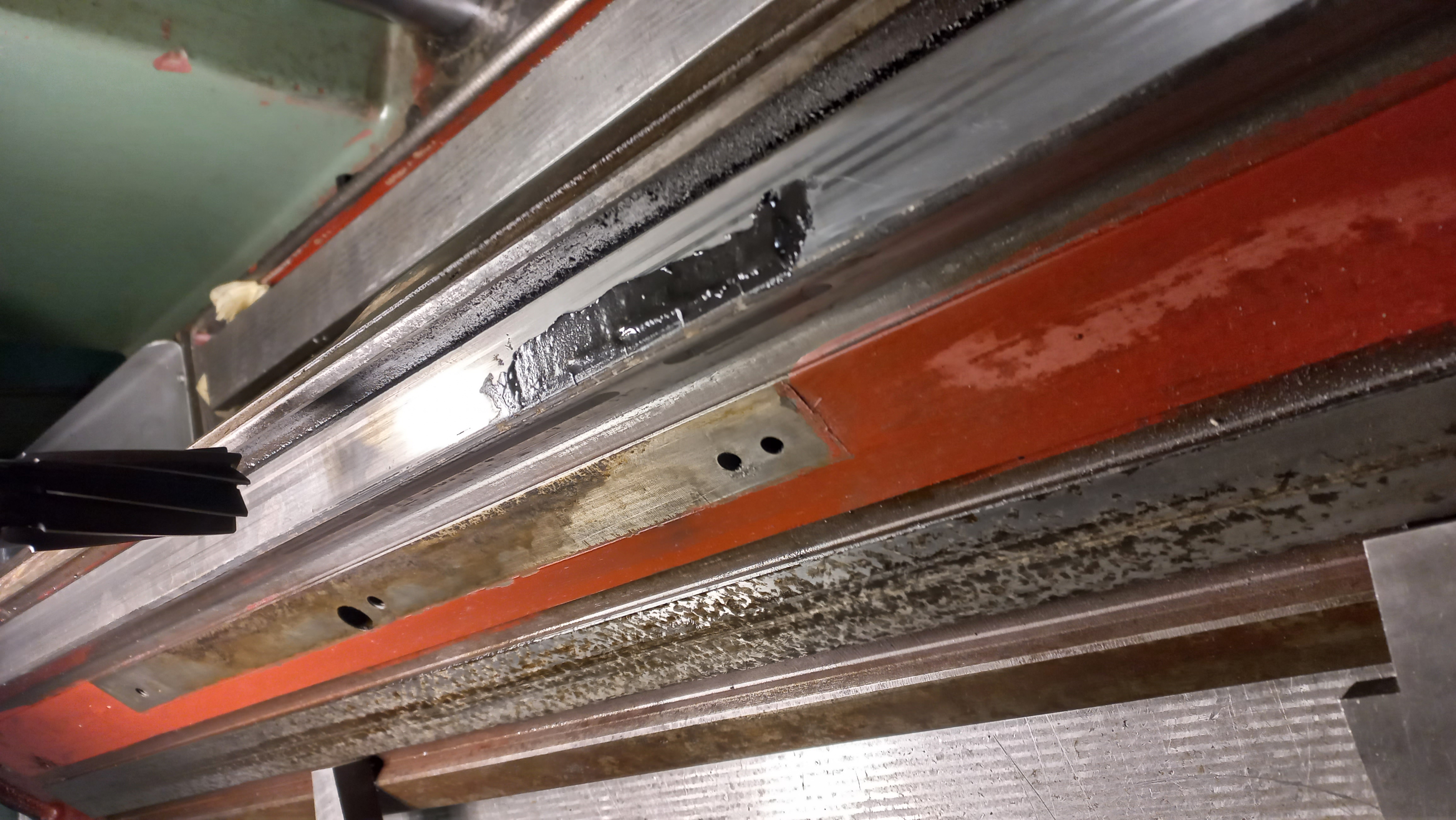

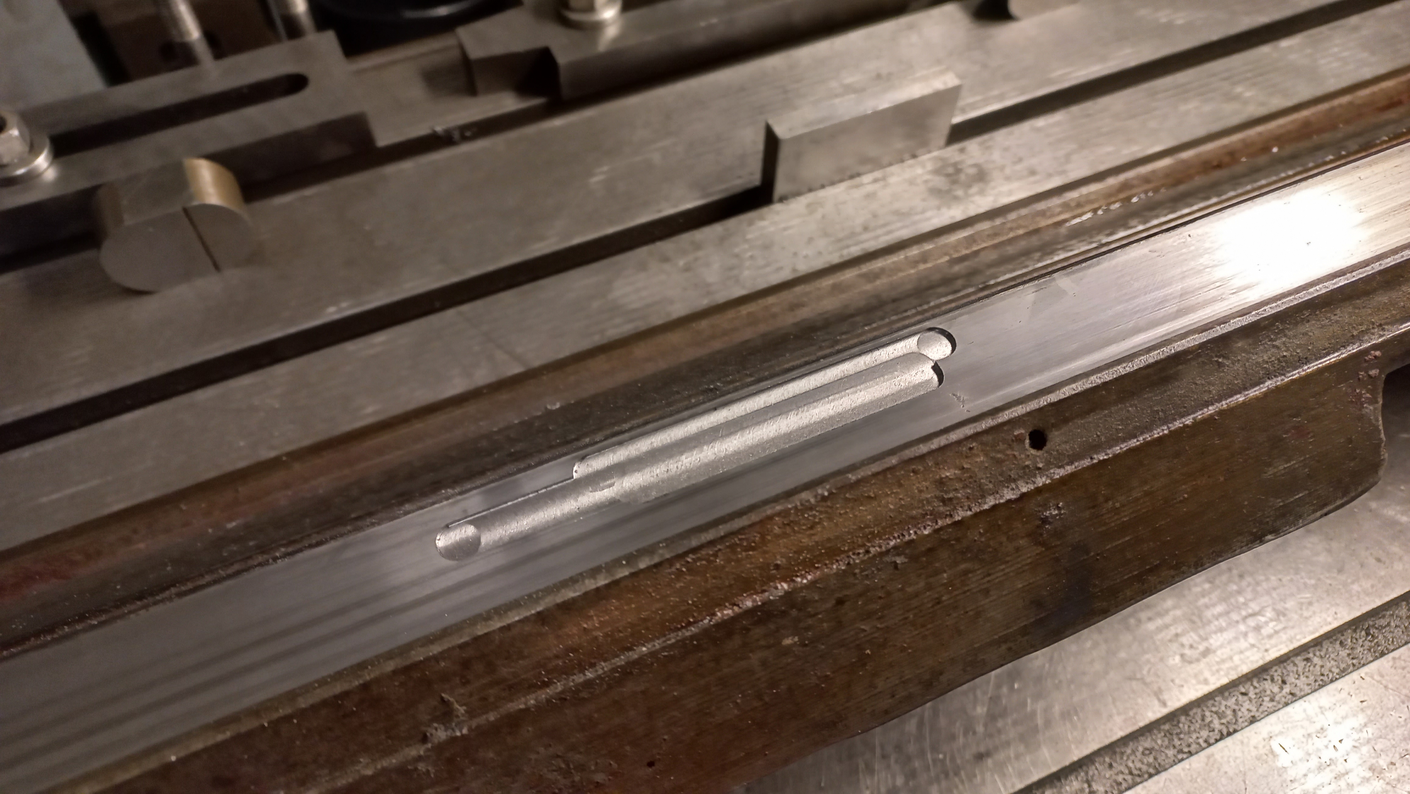

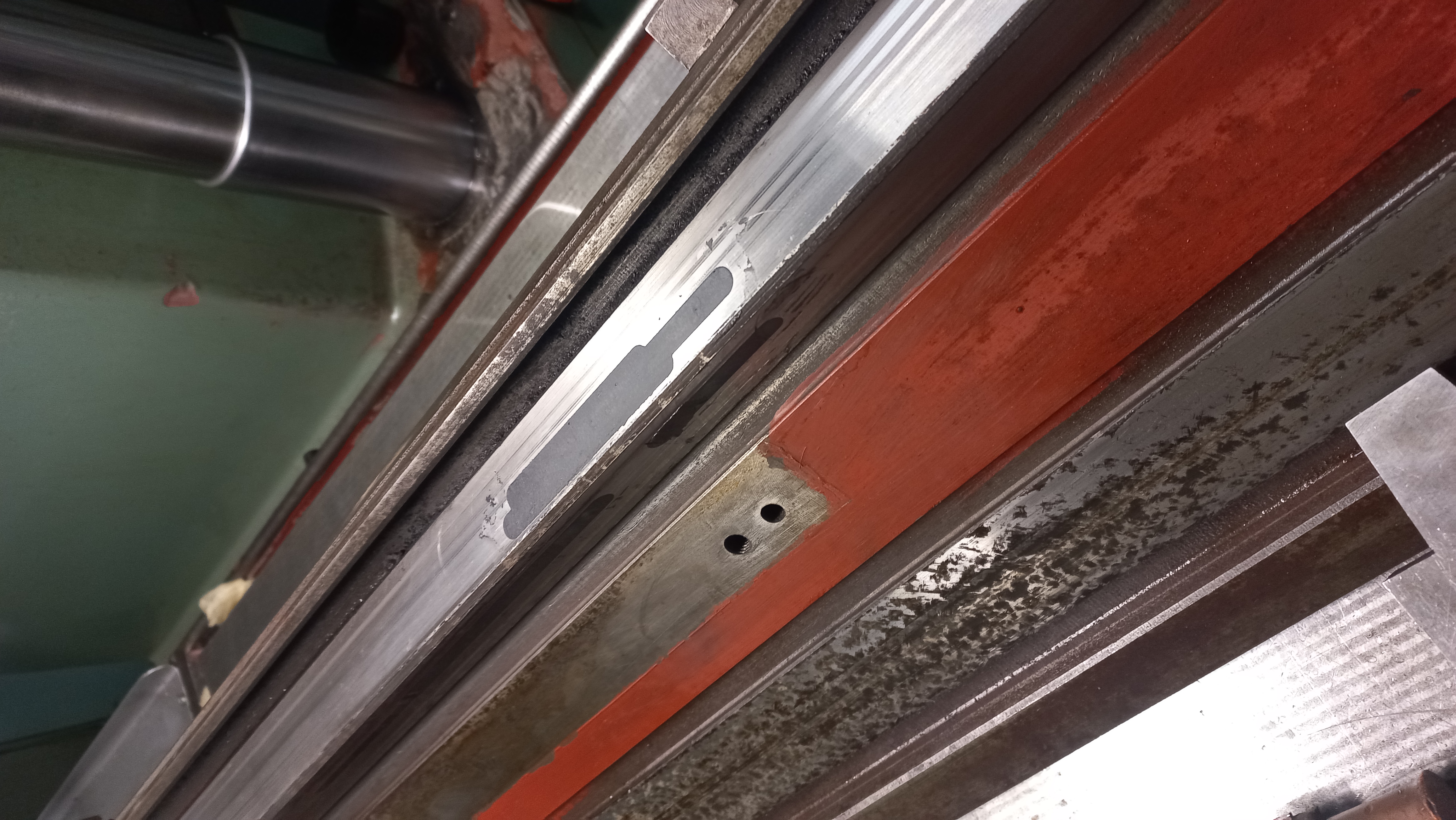

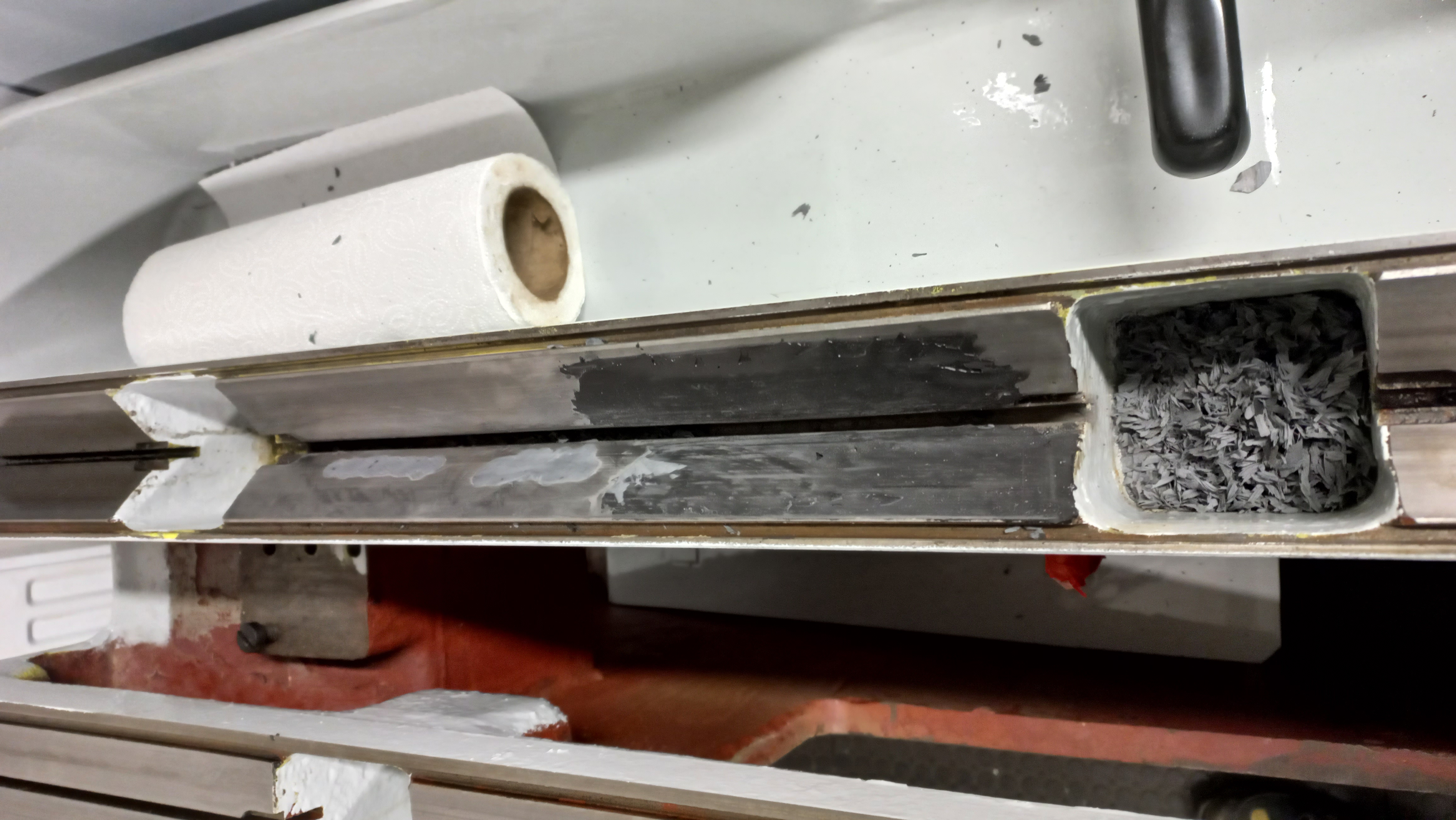

Dneska jsem si znovu prohlížel fotky zaškrabávání a chtěl jsem se optat na opravu lože, jestli bys napsal podrobnosti postupu viz. část na fotce. Kluzná hmota? Magnetická vrtačka a vyfrézováno? nebo jak jsi na to šel?

martasg1 píše: 13. 10. 2024, 9:45 Ahoj, motivuješ mě :D je sice neděle, ale taky musim jít něco dělat, když vidím jak ti to jde :lol:
Tak to jsem rád, ale když se podíváš na datumy, tak zjistíš ,že se k tomu dostanu ,tak jednou za půl roku🤣. Jinak když si projdeš všechny fotky ve vlákně tak je to tam vidět. Je to vrtáne normálně růčo😉, jen s přebroušeným vrťákem pro zahloubení, nebo se to takhle brousí na odvrtávání bodových svárů.
Je to kluzná hmota
