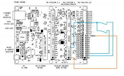

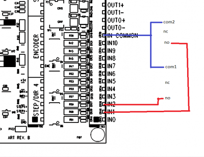

Ještě poslední dotaz a budu už snad vědět všechno.
Budou koncové spínače takto zapojeny správně?
Příspěvky: 7490
23. 8. 2023, 8:26
nevím do čeho to je, ale pokud je to "koncový spínač" co má mašinu po najetí na něj vypnout, tak by podle mě měl být zapojen jako rozpínací kontakt
tj. NC
za normálního provozu sepnutý
takhle to ta elektronika nemusí poznat že kontakt sepnul
vlastní zkušenost s mašinou po GO kde takhle pitomě zapojili koncáky, po asi 3 letech provozu PLC koncák přestalo vidět, nabouralo to
už to řeší znalci

Je to koncový spínač, ale má fungovat jako referenční bod.
v režimu NO to měl zapojen el-tek.
Každopádně je možné že jsem si spletl pojmy, protože normálně proud spínačem prochází a po zmáčknutí spínače proud spínačem neprochází.
josef.polasek
Příspěvky: 65
Registrován: 13. 8. 2022, 11:23
23. 8. 2023, 8:39
Jo takže jsem to napsal přesně obráceně a má to být NC a ne NO.
Každopádn jde mi spíš o to zda do mesy to budu mít správně.

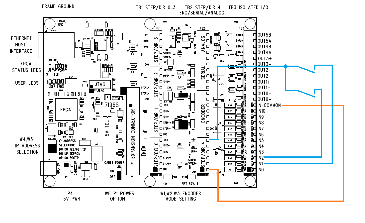

josef.polasek píše: 23. 8. 2023, 7:54 Budou koncové spínače takto zapojeny správně?
Ne.

Děkuji, jak tedy mají být do mesy zapojeny?
zz912
Příspěvky: 1620
24. 8. 2023, 8:16
Toto už by mohl být lepší :-)
Teď jde o to jak to máš udělaný.
Pokud bys tam měl nějaký silný AC serva, které jsou schopny stroj roztrhat, tak se o koncových snímačích budeme bavit úplně jinak. Tam bych to mimo jiné i zapojil do STO na driverech.
Pokud ovšem máš na každé ose jen jeden spínač, tak předpokládám, že se jedná pouze o referáky a koncáky se neřeší, protože se předpokládá, že když stroj nabourá, tak se nic nestane.
Tudíž je jedno, zda tyto referáky budou spínací, nebo rozpínací.
Pokud chceš mít klidnější spaní, tak si tam dej i koncáky. Pro stroj této cenové kategorie, bych tam dal něco takového:
https://www.aliexpress.com/item/3227312 ... 5497128%21
Koncáky už samozřejmě by měli být Rozpínací - Normaly Closed - v normálním stavu sepnuté.
A když už bys přidával koncáky, tak použij 2 koncáky na jednu osu a jeden referák. LinuxCNC samozřejmě umí jet v režimu, kdy kombinuje referák a koncák, ale měl jsem s tím v minulosti problémy. Možná už to mají teď vyřešeno a dnes už si umím poradit s více problémy, než v minulosti, ale tobě to asi ušetří zbytečné problémy.

Super díky moc.
Jedná se pouze o referenční body, ale klidně tam můžu přidat i koncové, ty z alliexpress se mi valí doma v šuplíku a navíc mám ještě jednu levnou 3D tiskárnu, kterou můžu použít jako dárce dílů, protože ji nepoužívám.
zz912
Příspěvky: 1620
24. 8. 2023, 8:36
Jelikož máš hafol nevyužitých vstupů, zapoj si každý sólo.

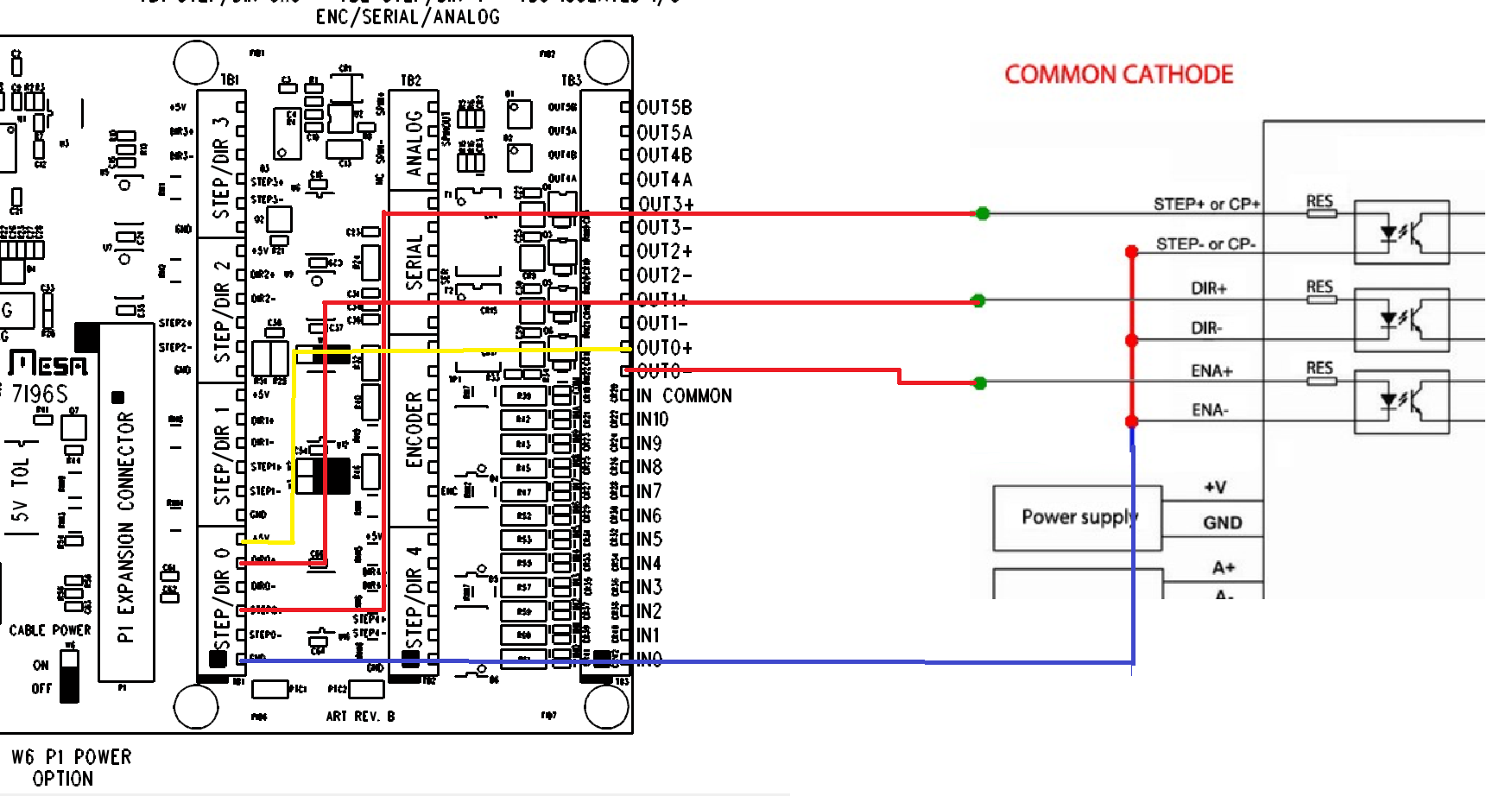

Jak je to se zapojením enable, pokud bych jej chtěl zapojit? Stačí zapojit na OUT 0+ na mesa a zapojit společné GND se step a dir? Nebo musím enable - zapojit na OUT 0- na mesa?
zz912
Příspěvky: 1620
30. 8. 2023, 8:22
5V mesa => OUT+ mesa
OUT- mesa => ENA+ driver
ENA- driver => GND mesa

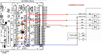

Jen pro kontrolu, jestli jsem to pochopil, takhle je teda celý driver správně?
zz912
Příspěvky: 1620
31. 8. 2023, 7:22
JJ pochopil jsi to správně. Ideální by bylo to vést ve stíněném kabelu.

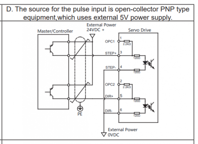

Tak tady si nebudu hrát na machra a přiznám se, že nevím. Toto je obrázek od firmy MOONS:
Všeobecně s problematikou rušení a se správným zapojením silové části rozvaděče neporadím. To přenechám na zkušenějších.
