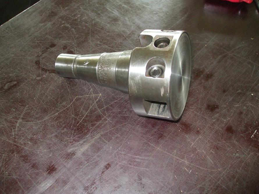

Asi si ho spravil dosť dlhý, a relatívne tenký, čo má za následok vlnkatý povrch pri vyšších rezných rýchlostiach. Nožík s VBD jedine s ostrou špičkou.
Ja ho mám max znížený, a tiež mi ho rozkmitá, keď dám väčší rádius.
Příspěvky: 6613
Příspěvek 20. 11. 2022, 8:43
qwer píše: ↑19. 11. 2022, 4:37 Asi si ho spravil dosť dlhý, a relatívne tenký, čo má za následok vlnkatý povrch pri vyšších rezných rýchlostiach. Nožík s VBD jedine s ostrou špičkou.
Ja ho vicemene zdědil a upravil, jo bude asi delsi nez by mel byt :(
Ale me hlavne zajimaji parametry tocek a posuvu na kterych ho provozovat. A samo hloubka spony

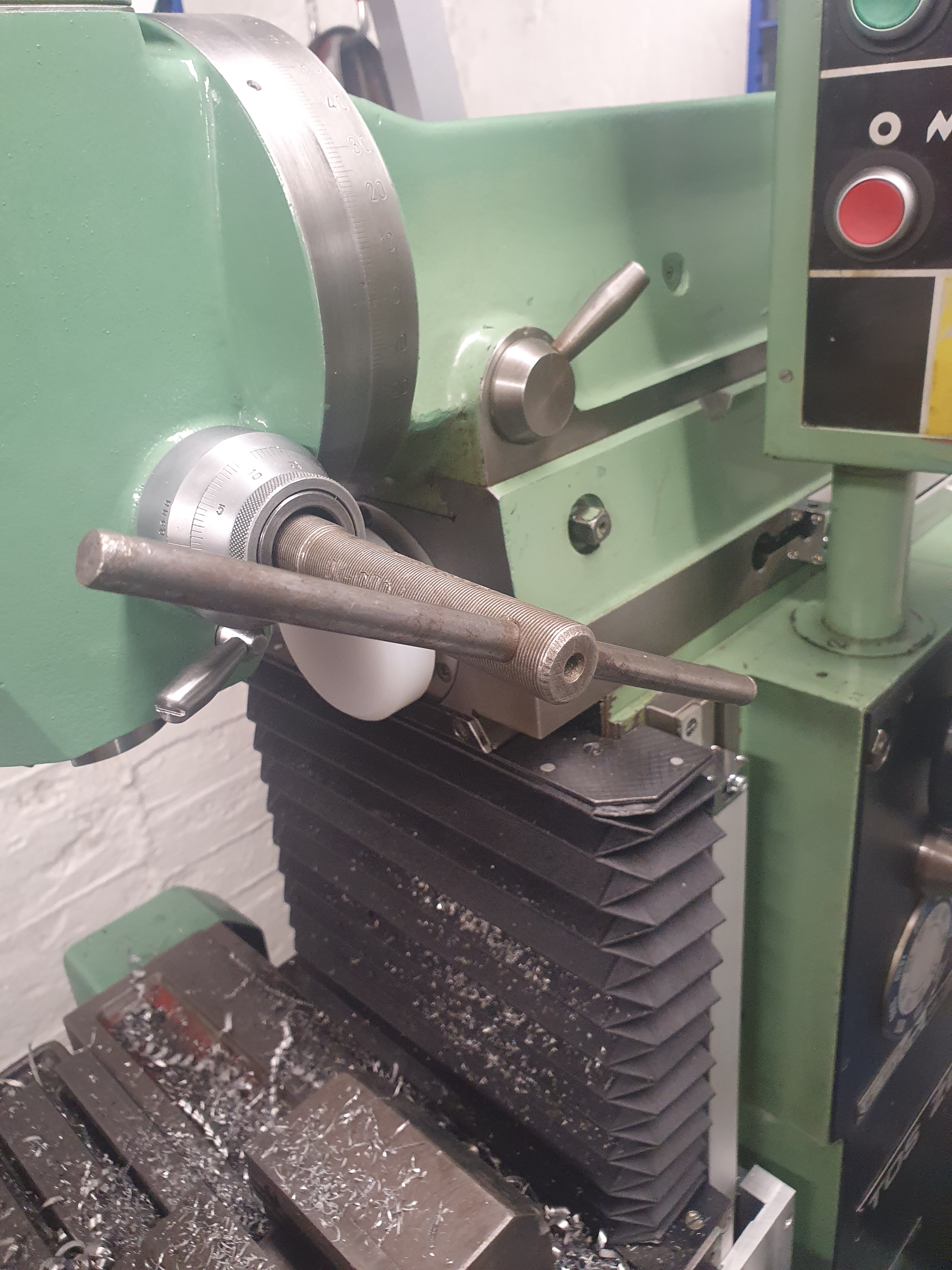

mám ještě jednu prosbu o radu, jak řešíte posuv vřetena při vrtání? Origo klička je naprd, klička co používám na vtahovací šroub taky. Když vrtám lehce hlouběji, dostanou se mi do pozice, kdy je nepohodlné tlačit / táhnu za ní vzhůru/ a musím je přehodit do vhodnější pozice. Samozřejmě po vyjetí nástroje :(
Máte někdo nějaký forichtung, něco jako klasické třípákové ovládání stojanové vrtačky... Na avii byla drážka na zacvaknutí kuličky jako v ráčně, tady je holý čtyřhran, nemá ani v sobě třeba závit, aby to tam drželo. Díky

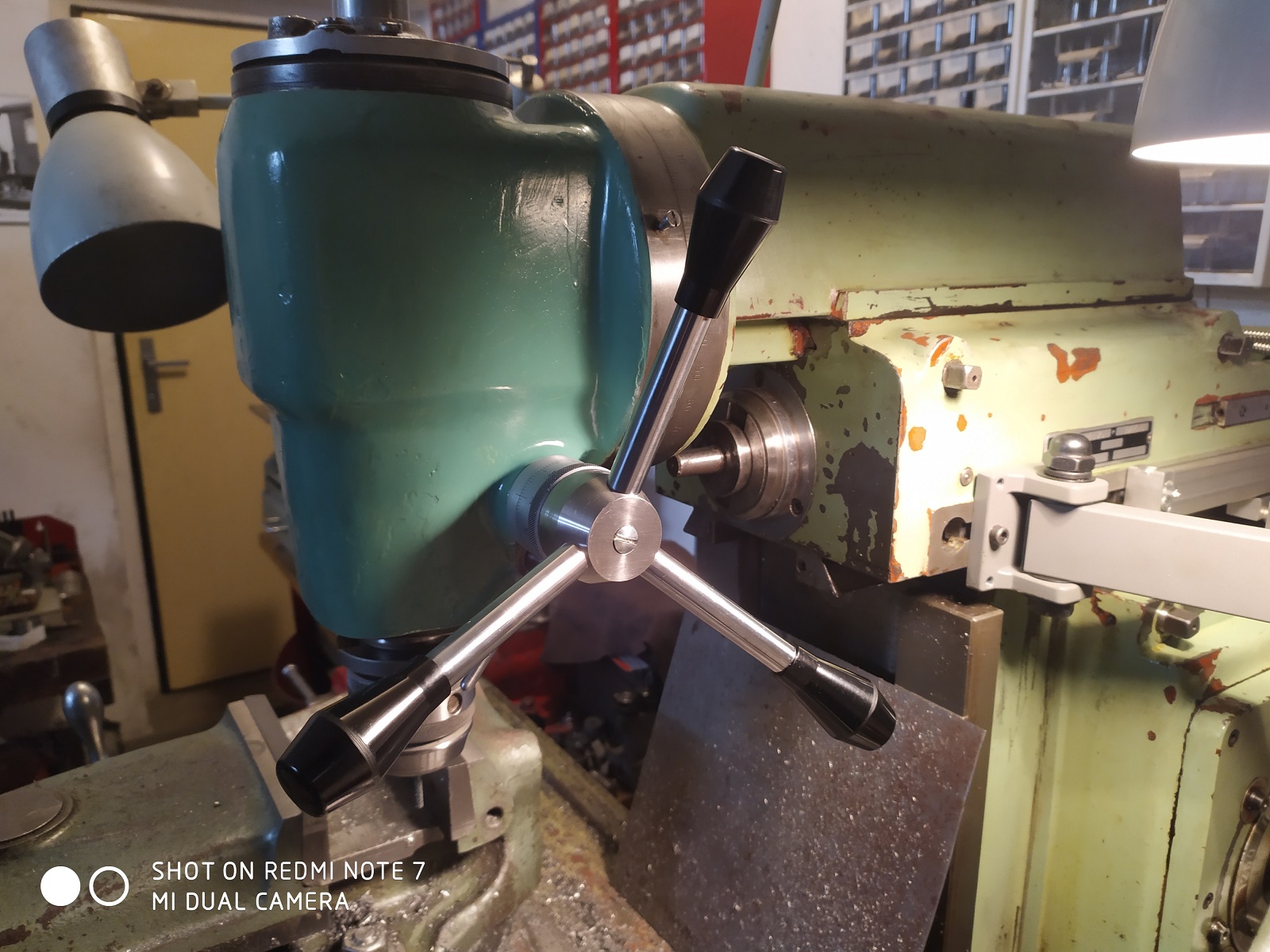

Příspěvek 20. 11. 2022, 5:05
FN 25 ruční klika.pdf
(130.63 KiB) Staženo 265 x
kliku nejlépe umístit tak, aby při zatažené pinole bylo jedno rameno nahoru, aby zbývající dvě dole nepřekážely. I tak to občas vadí, ale šroub se povolí a klika odmontuje. Nakonec jsem ramena o 25mm ještě zkrátil, původní délka i s plastovými nástavky byla jako délka kovové kličky. Foto je v původní délce, výkres už na zkrácenou variantu. A.
SN 20, SM 16 B, FN 25

Příspěvky: 6613
Příspěvek 20. 11. 2022, 5:40
almac píše: ↑20. 11. 2022, 5:05 kliku nejlépe umístit tak, aby při zatažené pinole bylo jedno rameno nahoru, aby zbývající dvě dole nepřekážely. I tak to občas vadí, ale šroub se povolí a klika odmontuje. Nakonec jsem ramena o 25mm ještě zkrátil, původní délka i s plastovými nástavky byla jako délka kovové kličky. Foto je v původní délce, výkres už na zkrácenou variantu. A.
Diky moc, presne o necem takovem jsem uvazoval. Zavit v tom ctyrhranu uz u tebe byl, nebo jsi ho delal? Na me je jen dulek, na tve 25 uz byl?

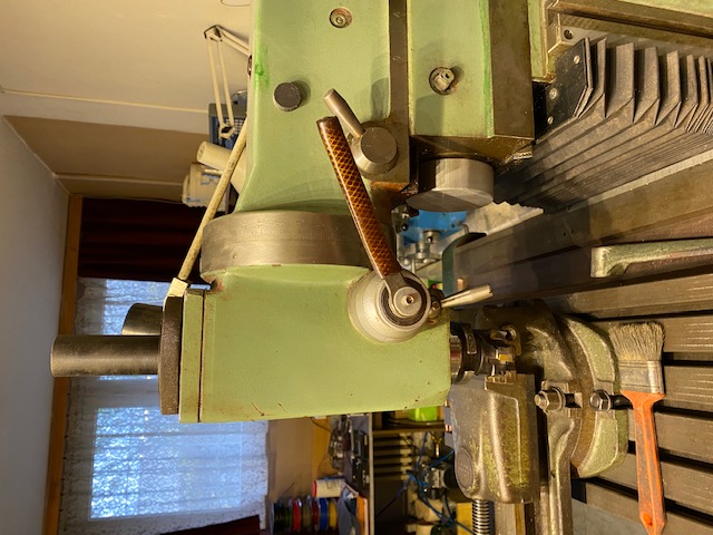

Příspěvky: 6613
Příspěvek 20. 11. 2022, 5:42
capajev píše: ↑20. 11. 2022, 5:31 Ahoj trošku tu využiji Charonovo vlákno.
Tu trojkličku už v hlavě nějakou dobu nosím, jen ji vyrobit. Moje myšlenka je mít ji přichycenou jen na magnet, nebo vůbec, pouze nasazenou na čtyřhranu - vždy vyvrtat a sundat.
Měl bych však otázku, jak řešíte přesnější hloubku vrtání? FNky v základu sice vrtat umí, ale chybí jim doraz, nebo jemnější stupnice na noniu.
Magnet je dobry napad, chtel bych aby nebyla jen volně abych si ji prehmatem nevyhodil.
Kdyz vrtam presnou hloubku vrtam posuvem, pruchozi pinolou
almac
Příspěvky: 764
Bydliště: Liberec
Příspěvek 20. 11. 2022, 7:21
to Charon:
závit samo že nebyl... vyndat a v soustruhu vyřezat-měkota, ale zároveň při vyndávání jsem sesynchronizoval zuby pastorku tak, aby poloha čtyřhranu odpovídala poloze 4HR díry v klice tak, aby jedno rameno šlo nahoru, jak už jsem psal. S frézkou se při vrtání hned líp pracuje... Samo že se vždycky pochválím, jak je to pěkné :lol: Tyčky jsou ze šroťáku z tlumičů, chromované, takže lesk jako blesk. Opětovné napružení pružiny v bubínku snadnější, než si dovedete představit-vymakané. A.

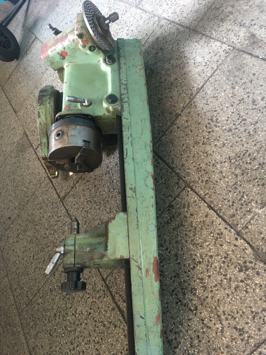

Ahoj kamarádi
Mám dalši problém, mám origo delicku na fenku i s trámem, ale zjistil jsem, ze mi chybi klin co ho vymezuje. Je tam i misto na nastavovaci šroub, nemáte někdo navíc nebo k půjčení, nebo aspoň výkres, abych ho mohl vyrobit a nemusel experimentovat
Fotka je z netu, moje je rozebrana na prvočinitele, jako vždy
Moc diky
capajev
Příspěvky: 589
Bydliště: Praha 8 - Bohnice
Příspěvek 22. 11. 2022, 5:21
Čau, klín mám. Můžu ti ho půjčit jako podklad pro výrobu.

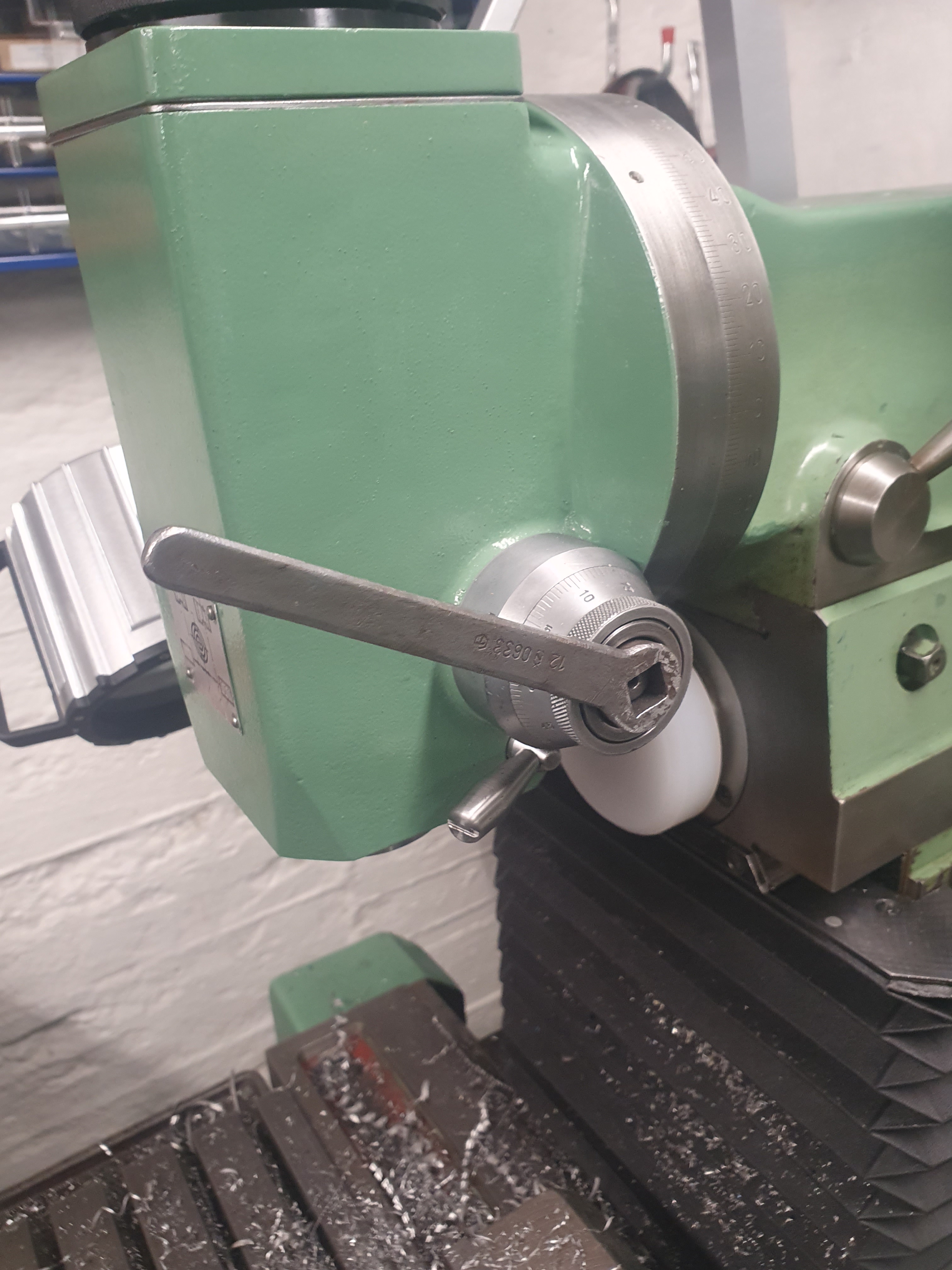

lubbez
Příspěvky: 3499
Příspěvek 22. 11. 2022, 8:39
Tak já to mám takhle a k naprosté spokojenosti. Dělat z toho vrtačkofrézku se mi nechtělo. :lol:
Ale je fakt, že díry dělám málo.
Příspěvky: 6613
Příspěvek 22. 11. 2022, 1:56
capajev píše: ↑22. 11. 2022, 5:21 Čau, klín mám. Můžu ti ho půjčit jako podklad pro výrobu.
Dekuji
