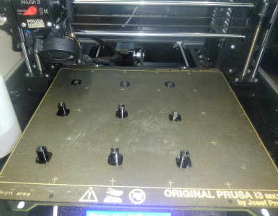

Tak tenhle pokus zase nevyšel
Bohužel jsem u toho nebyl ale snad dostanu fotku.
Cca do výšky 7 mm vše probíhalo O.K. - podobně jako v předešlých případech (tam to bylo cca do 5 mm) a pak tisk zhavaroval - přesněji řečeno modely se utrhly od podložky.....

Jen pro info - tisknu stále PLA.

Tisknes na satenovy tiskovy plat? Zkus ho umyt jarovou vodou a pak vypucovat isopropylem.
Dej poradny brim, klidne nekolik cm siroky, spojity a musi to drzet.
edit> predpokladam, ze uz umis nastavit prvni vrstvu, ale pro jistotu - kdyz budes s prvni moc vysoko, prilnavost bude spatna.

Tisknu na magnetickou podložku - zkusím jí umýt jak říkáš.
Určitě zkusím dát brim tak aby to byla jedna vrstva.

Ony jsou ty magneticke PEI platy tri druhu.
Hruby zrnity, jemnejsi satenovy a uplne hladky.
Na hladkem drzi PLA suprove, mozna az moc a nepotrebuje ani tak casto cistit. Na satenovem drzi PLA porad velmi dobre, na zrnitem jen dobre. Oba strukturovane je ale dobre pred kazdym tiskem prejet IPA. V te povrchove strukture se drzi mastnota z otisku prstu apod.

Máme tam tuhle podložku - řekl bych, že je hladká.

Zdenek Valter píše: ↑26. 2. 2023, 8:38
Jo, to je ten klasický hladký plat.
Před každým tiskem ho vždy umyvam - PLA/ABS isopropylem (IPA), jen pro PETG čističem na okna.
Jednou jsem omylem před PETG cistil isopropylem a nemohl jsem sundat - až lednička pomohla...
Ale umyvam skutečně vždy a vzdy novým hadříkem - mám zásobu cca 8x8 až 10x10 cm. Nejlepší bavlna nebo polosyntetika - saje. Stará trička, kuch. uterky (to je asi len, ale bere skvěle taky), prostěradla pod...
Abych ušetřil, tak mám isopropyl v malém spreji (šroubovací víčko, přenechala mi žena z nějaké kosmetiky). Ten čistič je v původním sprej. balení. Úspora výrazná, dávkování pohodlné.
Čistit vždy studený plat, na teplem se IPA vypari vždy dřív, než to stihnu setřít. Spěch při opakovaných tiscich se nevyplácí - ověřeno - plat s teplotou max. 30 C.
Neutiram dosucha, vždy nechám tenký film, který během pár sekund doschne sám.

A ještě - mám ten hladký plat už pár let a nechtěl už někdy chytat výtisky, nebo drzel tak nějak divně... odchlipovaly se "jako placate bubliny" v první vrstvě. Okraje výtisku ale držely.
Tak jsem vzal nejjemnější brusny papir na kov, který jsem měl doma a pod vodou lehce plat prebrousil - jen tak hladil. Sice zůstaly vidět stopy (ne jako škrábance, ale jako nerovnoměrně zmatovane prouzky), ale už zase drží.
Ovsem to je na vlastní riziko

A jeste - mam na Prusovi nastavene to uvodni "ocichani platu/vyskova kalibrace" na rastr 7x7, ne ten puvodni (3x3).
Na panelu tiskarny Nastaveni - Mesh Bed Leveling - Mesh [7x7].
To melo pozitivni dopad na tisky vyuzivajici celou plochu platu - bud jeden velky objekt, nebo sada identickych kopii.
Proste si asi udelal lepsi Z-mapu za aktualnich podminek a zmetku (utrzeni nebo ty spodni placate bubliny) bylo mene.
Sice delsi start tisku, ale nic neni zadarmo ...
A uplne zaverecna otazka - aktualizujes firmware tiskarny? - mozna tam chlapci delaji neco, co muze mit i dopad na chovani Z-osy/prutoku filamentu atd ....
At uz cilene nebo jako vedlejsi efekt

Presne jak pise lapa, 7x7 autoleveling je hodne prinosny a navic je docela rychly. Urcite si ho zapni.
Od te doby co ho pridali jsem nemel problem s prvni vrstvou ani u objektu pres cely bed. Rovnat ho pres pruzinky je prezitek.

Autoleveling je na korekci nerovnosti podložky, ale ne na její vyrovnávání. Jinak pak máte výtisky do úhlu a ne do pravého úhlu, protože podložka je někam nakloněná.
Co tu čtu, tak bych to viděl na nedostatečnou zkušenost s používáním tiskárny. PLA je nejsnažší plast na tisk. Různé PET a další pasty bych použil až budu zvládat tisk s PLA.
To že to odpadává z desky. Buď špatná vzdálenost trysky při první vrstvě, nebo teploty, nebo tiskárna stojí na průvanu, nebo nevím. Ná dálku se těžko radí.
Já používám obyčejný zrcadlo z ikey fouknuté 3Dlakem a drží to tam jak přilepený. A čekám až po vychladnutí výtisk odpadne sám a nervu to z tiskárny silou, tak ani nemusím vrstvu laku obnovovat před každým tiskem.
Začal bych kalibrací tiskárny a pak bych si vytiskl čtverec cca 100x100 ve výšce jedné vrstvy a podíval se, jestli je to první vrstva jak jak má být. Tj, bez nějakých bublin a bez toho aby do toho tryska ryla.

Pojdme Zdenka neodvadet jinam. Tiskne na Mk3, kde stejne zadne pruzinky nema, ma skew test, a hlavne tiskne malickou nizkou vec. Na pruvan u PLA neverim. Kdyz umeje plat a nebude mit vysoko prvni vrstvu, tak to musi na hladkem PEI platu drzet jak svina.
