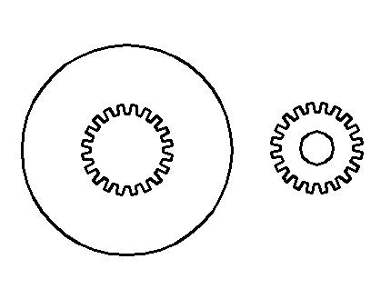

Pomoholo by mi ak by niekto nakreslil ozubene koliesko ktore ma 20zubov, modul zuba je 1, a v strede kolieska je otvor 5mm.
A potreboval by som to v meritku 1:1 a vo formate DXF.

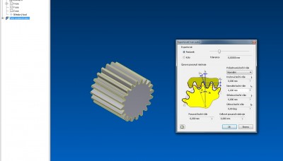

baxi blbej nejsi jen nectes poradne co sem psal v par predchozich prispevkach, ten soubor jako takovej je k nicemu bez dalsich dvou a zluta cara je osa na kterou chytal tu hridel.
K tomu kolecku pokdu to chces na vykres nebo jako ilustracni aby to bylo jen na okrasu tak muzes pouzit to dxf co tu je, pokud to ma byt funkcni (zalezi na presnosti) tak by bylo lepsi vygenerovat krivku zubu pres odval (coz inventor umoznuje ), ted jsou to jen oblouky.

toto co som ja daval, tak to je tiez robene cez generator! teda krivky zubov BY MALI byt!

Generator co standartne generuje ozubeni nahrazuje krivku, proste obloukem (jednoduse zkus si to zmerit, hodi ti to nejaky radius), tohle je kdyz vygenerujes ozubeni a das na nej pravym a tam je export ozubeni kde to z parametru generatoru (a vuli co se pak zadaji ) vygeneruje krivku zubu. Vcelku jednoduse si zkus udelat nekorigovane ozubeni (treba 10z a 30z) a vygeneruj klasicky generator a pak jeste pres ten export a uvidis jak klasicke vygenerovani nedela podrezani paty zubu.

Ano ma to byt funkcne kolecko. A parametre som uz spominal ma to mat 20zubov, modul 1, diera v kolecku 5mm.
Chcem si to dat vypalit laserom. Ono sa to uz postupom casu zabehne samo.

No pokud to bude vypalene laserem tak se to moc nezabehne (hrany toho kolecka budosu da se rict skoro zakaleny. Nejak jsem nepochopil tu cast z SZ s tim vnejsim a vnitrnim ozubenim ze maj do sebe zapadnout (to jako nastrcne nebo ma jit o soukoli) Pokud o soukoli tak napis i pocet zubu toho s vnitrnim ozubenim

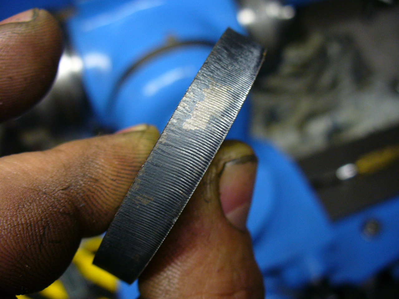

crickett:
Takhle to vypadne z laseru a je to jak píše mambo na povrchu zakalený :wink: jak 373 ,523 tak 220 a není to žádná hitparáda navíc tam je zápal jak tam ten paprsek vnikne ale být tam nemusí když to vnikne vedle a na tu křivku dojede,každopádně skončit to musí a ten nápoj není lála :)
rozhodně se ti ty zuby nezaběhnou a ani při takto malým modulu to nebude moc přesný,jestli to máš teda na to co si myslím a co jsem ti nabízel,jako že asi jo :D

tumlik: je to presne to naco myslis. :wink:
A toto co drzis v ruke je aka hrubka materialu??? predpokladam ze 8 mm a viac.
Pozeral som na dielni vypalky z 5 mm plechu a ma to hladku hranu. Takze pre mna vyhovujuce. Ked z toho nic nebude, budem rozmyslat nad inym sposobom.
prikladam skicu len tak od ruky ako to ma vyzerat.

8mm to je ,ale netvrdím ,že to je z laseru vždycky takové a že to nemůže být pěknější,pálím u dvou firem a je to pokaždé stejné :wink:
ale třeba tam u toho stojí nějakej žufan co to neumí a v druhé firmě třeba jeho brácha :lol: :lol:

z 5ky a slabšího plechu je ten povrch o poznání lepší, nicméně výroba ozubených kol metodou výpalku ti určitě konkurovat nebude..
