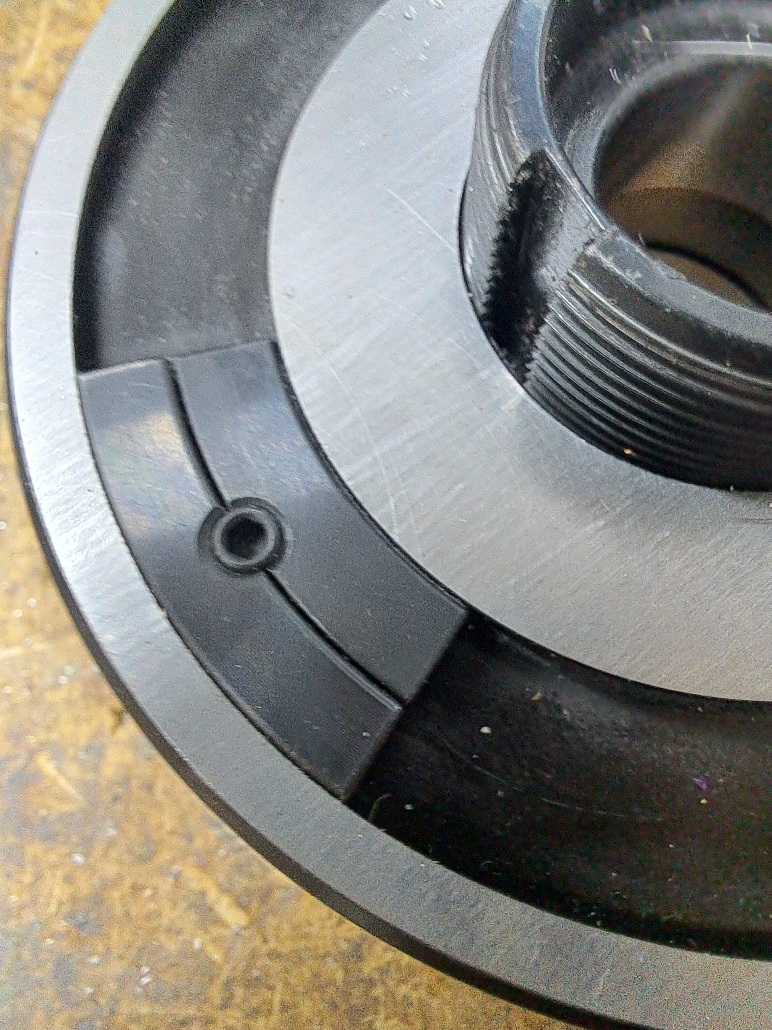

Mám sundanou přírubu, tak jsem to nafotil pro další generace.

Jak tam drží to závaží? já jsem to udělal tak že červík tlačí bočně na ocelovou kuličku ale moc se mi to nelíbí, po utažení ve drážce kulička vždy vytlačí malý důlek.

Závaží jsem nezkoumal. Můžu se na to mrknout.

od zverodoktor
Iba červík to teliesko vzoprie oproti dnu a to sa oprie obvodom do drážky. Dakde na webe som dokonca našiel firmu čo vyrába a predáva priamo vyvažovacie telieska, predsalen ich výroba je trochu opruz.
Aha, našiel som:
https://maschod.com/en/grinding-wheel-weights/
