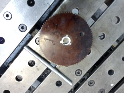

Zadařilo se, jak kolo, tak osa.
Akorát ta fotka stojí za prd :( .
Ta díra v kole není feature, ale bug, řečeno počítačovým jazykem. Už v té desce, z které jsem to dělal, byla.

pafik píše: ↑1. 10. 2024, 11:14 Zadařilo se, jak kolo, tak osa.
Pocitacovym jazykem to je prave feature :) , volne prekladane jako vlastnost ...
Tim se vysvetlovalo, ze to neni tak, jak ma uplne byt, ale nicemu to nevadi.
Bug by to byl, kdyby to vadilo (funkcnosti).
Ale mozna to byl jiny kmen programatoru, resp. projektovych manazeru ... :lol:

lapa píše: ↑1. 10. 2024, 12:40 ....
Já jsem to tak napsal, abych předešel dotazu "k čemu je tam ta díra" ? :D
