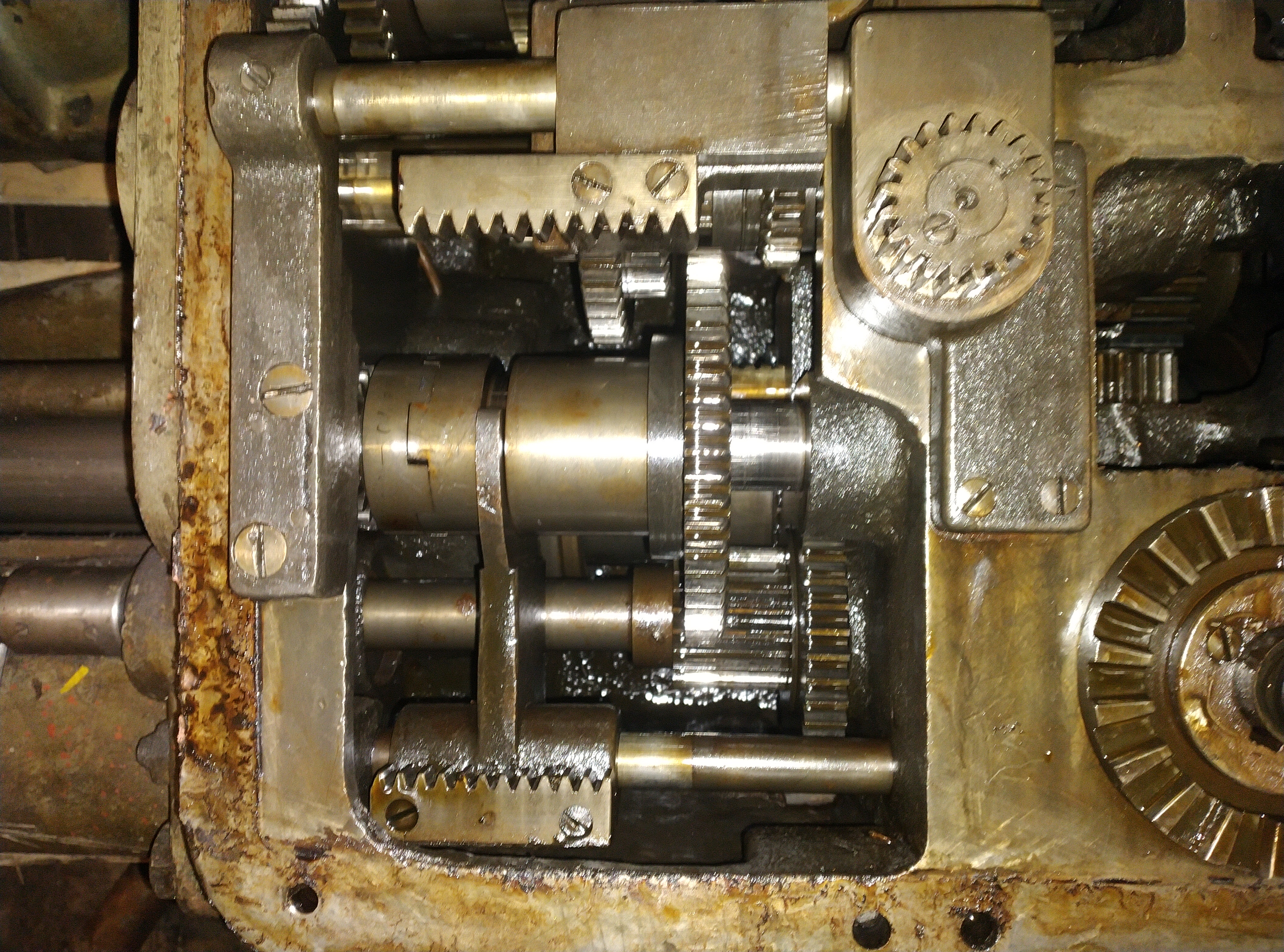

Mezi svátky jsem to nevydržel a zkusil trochu rozkuchnout vřeteník abych zjistil co bude potřeba vyměnit nebo opravit. Věděl jsem, že pod lícní deskou jsou očesaná dvě kola pohonu příčných saní, ale zajímalo co bude vevnitř. Počítal jsem, že minimálně budu měnit ložiska na hřídelích, ale změna je život. Celý vřeteník je na kluzných ložiskách. Takže pokud jsou někde větší než zcela zdravé vůle, mám dvě možnosti, buď to celé opravit někde jinde na horizontce nebo se s tím naučit žít a mazat a mazat...

Další sada fotek

Ložiska tam budou, možná ne v takovým rozsahu jak u novějších, ale minimálně na hřídelích za motorem bych je čekal, tam budou vyšší otáčky a pak budou na vřetenu, to by mělo jít i slyšet. Jinak to vyper benzínem s tlakovým vzduchem, profoukej mazací kanály ať dostaneš pryč letitej sediment, pak tam napěchuj olej a uvidíš že to bude dobrý.

DwPetr píše: 29. 12. 2024, 5:54 Ložiska tam budou, možná ne v takovým rozsahu jak u novějších, ale minimálně na hřídelích za motorem bych je čekal, tam budou vyšší otáčky a pak budou na vřetenu, to by mělo jít i slyšet. Jinak to vyper benzínem s tlakovým vzduchem, profoukej mazací kanály ať dostaneš pryč letitej sediment, pak tam napěchuj olej a uvidíš že to bude dobrý.
Jo, jo, valivá ložiska opravdu na třech hřídelích hned za motorem jsou, viz foto
Vřeteno je, ale taky kluzně uložené. Je tam jen jedno duté vřeteno, na něm je napevno lícní deska a vevnitř výsuvná pinola.
Samozřejmě celej vřeteník rozeberu do šroubečku, vycídím, pěkně znova nabarvím na červeno (pokud bude potřeba), nasázím nová ložiska (pokud budou alespoň trochu sehnatelná) a zase hezký sestavím.
Hlavně musím vyřešit to mazací čerpadlo. Z Retosu kde mají téměř identickou mašinu, kterou bych moc rád okouknul, se mi nikdo, ani na potřetí, neozval. Tak budu muset improvizovat. Jenže jelikož jsem hroznej vejr, chci to mít co nejpodobnější originálu. Zatím jsem se nedokopal na žádném stroji ani k odměřování i když vím, že by moooc pomohlo a chtěl bych ho. Z tohohle důvodu plyne i další moje "zbytečné" dilema a to jakou zvolit barvu. Světle šedý nátěr, který tam je teď už je novějšího data, origo odstín, se dochoval na několika skrytých místech a je to taková tmavo šedo zelená... Nemám postavenou dílnu a řeším takovéhle blbiny :D .

Tak ještě pár fotek nemocných součástek. Pro úvod už dříve zmíněná očesaná kola a bonus ve formě zlomené konzoly.

A jako úplná třešnička na dortu, zlomené pouzdro co nese celý mechanismus spojek "volantu".

Do dalších větších rozborek se pouštět zatím nehodlám. Jen ještě vyndám hřídele u motoru abych věděl jaký sehnat ložiska. Vřeteník jsem chtěl rozhodit abych mohl během těch dvou let shánět potřebné díly, vyrobit je nebo nechat vyrobit. Následně ho složím nahrubo zpět abych nic nezapomněl a hlavně neztratil.
V originále je pouzdro litinové, ale zkusím ho udělat ocelové, snad to taky bude v pohodě. Mám sice trochu obavu jak to bude chodit ocel na ocel, ale je to bez velkého zatížení a dobře mazatelné.
Konzolu zkusím opravit tak, že prasklinu na obou stranách přeplátuju a přošroubuju. A samozřejmě na druhé straně dovyvážím.
Ozubená kola budou možná trochu oříšek, hlavně to bronzové mezikruží se šnekem. Ale lícní deska jde snadno sundat (dolů a zpět cca 20minut). Takže tenhle problém budu moct vyřešit kdykoliv později. Kromě čelního soustružení bude mašina plnohodnotně použitelná i bez něj.

Když děláš obě kola, tak je to jedno. Spíš bych bylo dobrý zjistit proč k tomu muselo dojít, ty škody co tam máš nejsou jen tak od stáří.
U novějších horizontek jako třeba H63A je přetěžovací spojka hned za motorem, a ta chrání soukolí. V H63 je motor na tvrdo a spojka chrání soukolí jen při rychloposuvu, a druhá spojka funguje na vypínání posuvu, když najede stůl na stavitelný doraz. (Ten systém je stejně na starý mašině téměř k ničemu, jak zabere proti dorazu, než dojde k vystavení, tak ti těma stolama šprajcne a máš po geometrii) Na to je lepší elektrickej koncák co ti vypne motor, ale to se zase dá dělat jen když vyjedeš z řezu, ale to je na delší povídání... nicméně proč o tom mluvím, když 63A něco nabere deskou, tak by teoreticky snad měla spojka zasáhnout dřív, než uletí zuby. U H63 motor soukolí očeše, a ještě rozlomí skříň. (Hřídel s ozubením jsem dával novou a skříň vařil) zkrátka se nepočítá s tím, že to někdo nahulí.
U tebe bych se zaměřil na to, jestli tam není žádný prvek proti havárii, nebo jestli tam původně nebyl, a pak to chce alespoň odhadnout příčinu proč se ty kola semlely. Aby se ti to pak taky nestalo. Pokud je vřeteno spojený s lícní deskou natvrdo, popřemejšlel bych o nějaký změně.
Na rovinu, kdybych takovou malou horizontku dotáhl domů, tak všechno z toho vřeteníku vyhážu do prdele, a celý to překopu, inspiroval bych se trochu myšlenkou od whn10, a vřeteno honil samostatným motorem, a nebál bych se řemenů. (Rychlost, hluk, atd..) Ale to jsme už úplně někde jinde.

Pro posuvy stolu a vřeteníku (matka stojí a točí se šroub), tam v posuvové převodovce pojistka proti přetížení je, ale výsuv vřetene a příčný suport lícní desky jištěné nejsou. Vřeteno má alespoň koncové dorazy pro vypnutí posuvu, ale příčný suport když dojede na konec svého rozsahu, tak jde na tvrdo a "obere" tyhle dvě kola.
Co se týká spojení lícní desky s vřetenem, mě napadá jen jedna možnost abych pořád nemusel roztáčet to obří závaží. Mít lícní desku po většinu času sundanou a nasazovat jí jen v případě potřeby práce s ní. Jen je blbý, že se připravím o možnost pohotového použití lícní desky. Jak už jsem psal, není vůbec složité ji nandat a sundat, ale je to opruz.
Do větších zásahů do konstrukce stroje se rozhodně pouštět nebudu. Sice vím, že by to určitě mnohonásobně zlepšilo užitné vlastnosti, ale jak jsem psal, stroje mám nejen za účelem obrábění, ale i jako "staříky" do sbírky a tudíž se snažím, pokud je to jen trochu možné, zachovat je v provedení jak opustily výrobní závod. Pokud tomu tak, v okamžiku kdy se ke mě dostali, nebylo snažím se je do toho stavu uvést. Vím že si tím komplikuju život, ale je to tak pro mě přijatelnější. V nově postavené dílně budu mít stará litinová okna ze zbourané fabriky, přece bych nemohl mít postavenou 90 let starou horizontku u plastového okna :D.
