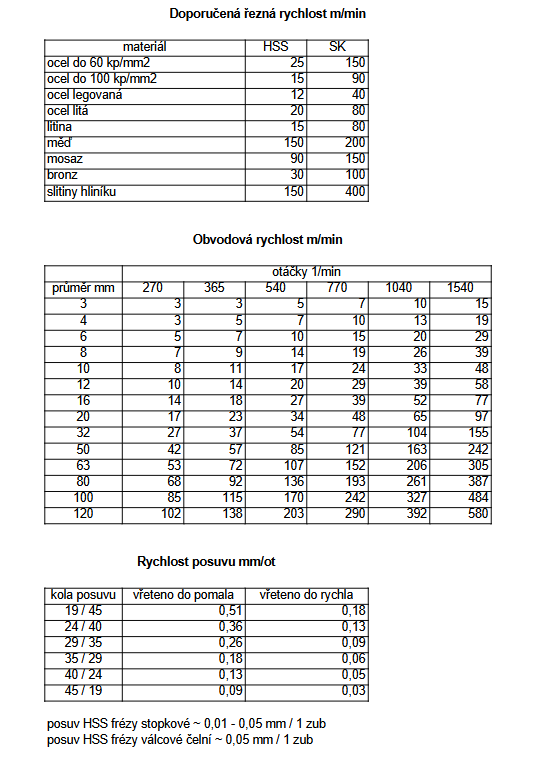

K frézce mám vytištěnou a zalaminovanou tudle tabulku:
- Přílohy
- tabulka_frezka.xls
- (23.5 KiB) Staženo 258 x
TOS V10 a MN80

2dante: moc Ti díky, to se mi hodí
