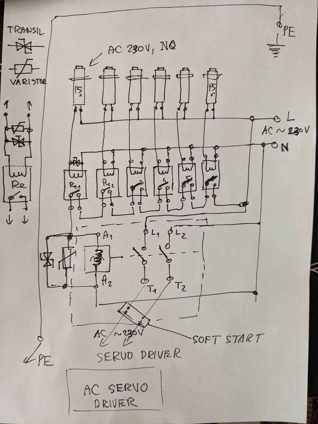

Pridane ovladanie proximity senzor
Dvojvyvodove AC (230V) indukcne senzory (NO) , 6ks , ovladaju stykac cez relatka a vypinaju len AC drivery servomotorov.
Neviem preco som to dal cez relatka- asi ze to pekne svieti ,hreje a cvaka,...
Netusim kam ich namontujem ,ked este pojde 6 ks limitnych spinacov (tie budu kladkove mikrospinace na 5 V DC do riadiacih vstupov 7i95T) .
Samozrejem som zabudol riesit indukovane napatove spicky na relatkach (230V) .
Na ceste (z Ciny ,ako inak) su varistory 14D361K 360V , transily 1.5KE300CA a 1.5KE250CA a este je moznost RC clena (220 OHM + 220 nF/600V) paralelne s cievkou relatka a stykaca.
Neviem co bude lepsie-poradte.
A na vystup este pribudne vykonovy soft-start modul -ten mam oskusany a za tu cenu je bozi....

ubastlil som ochranu 7i95T proti overvoltingu
nastavene na max. 5.15V ( manual uvadza max. pripustne napatie 5.25 V) -obvod by mal odpojit napajanie
schema z Practical Electronics 5/2025-vypustena ochrana proti prepolovaniu
oscar
Příspěvky: 1255
Registrován: 2. 5. 2010, 8:50
Bydliště: Perníkovice
12. 8. 2025, 4:25
A nebude To vadit že to bude odpojovat i zem? To může být takové i dvousečné....
