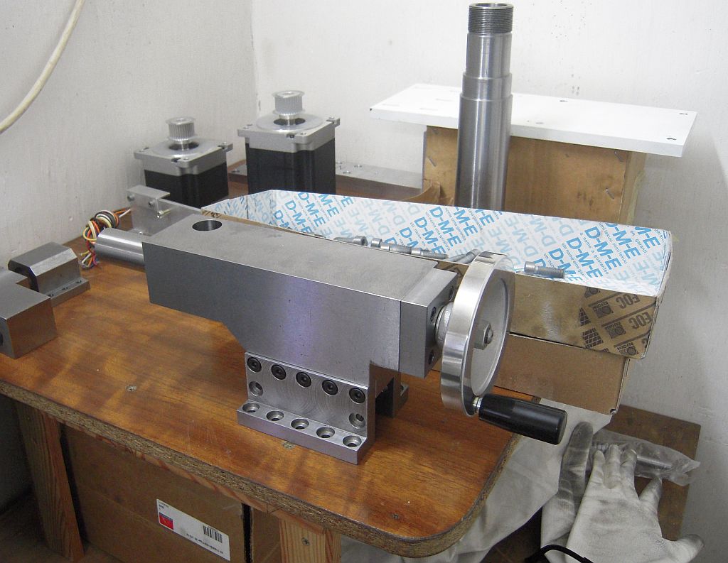

Až dnes som si vlastne pozrel spôsob aretovania Tvojho koníka. Šlo by to tiež použitím ozubeného hrebeňa, do ktorého by nešla skrutka, ale do modulu zbrúsený kolík s pružinou. Nastavenie bude jemnejšie, hoci o hrebeň drahšie.

To by také bylo řešení. Oproti fotkám jsem na základě zkušeností už také provedl změnu a v té boční aretační desce jsem udělal ještě dva další otvory pro jemnější nastavení koníka. Jeho celková konstrukce je sice funkční ale ne moc "elegantní" a možná ho předělám.

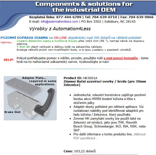

Ahojky ,k aretaci koníka je možné využít komerčně dostupný produkt od německé firmy "Zimmer". V jejich katalogu se vyhledá výrobce vedení a velikost...
Přidávám pro názornost obrázky .... dodatečná montáž by neměl být problém je tam místa dost.. :D :P
Děkuji za výkresy spolu s fotografiemi jsem nyní v obraze ,nezmínil jsi se jen o univerzále :oops: :P

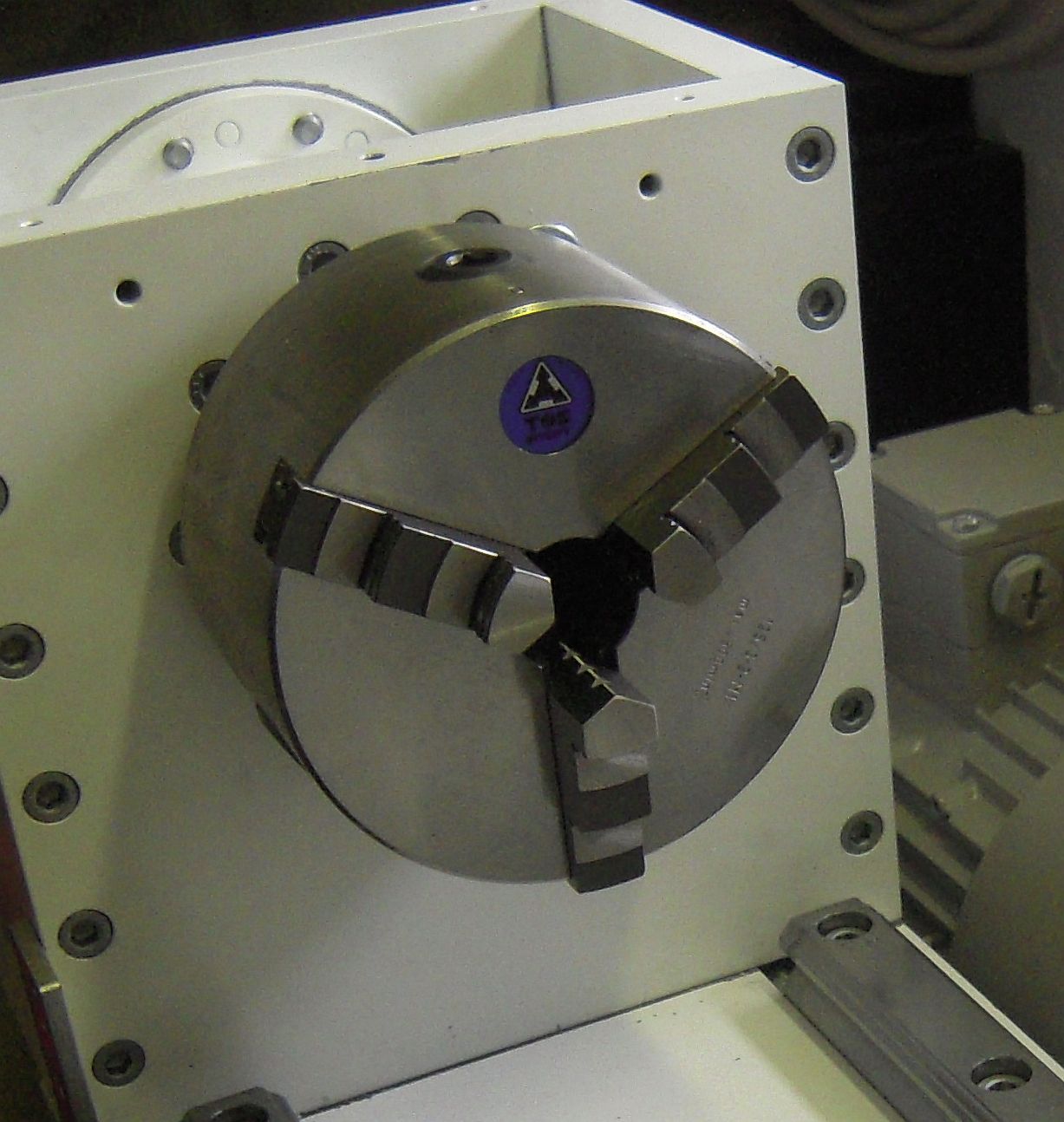

Univerzála na soustruhu je tříčelisťovka TOS pr.125mm.
oscar: zde je ( ne moc dobrá ) fotka koníka. Ono to z toho 2D výkresu asi není moc patrné jak je to udělané.

V příloze je katalog ZIMMER
Použiji na lineární vedení od THK velikost"30" HK3001A...
Univerzálku použiji jen kvůli průměru průchodu a také protože ji mám asi větší cca160mm.
