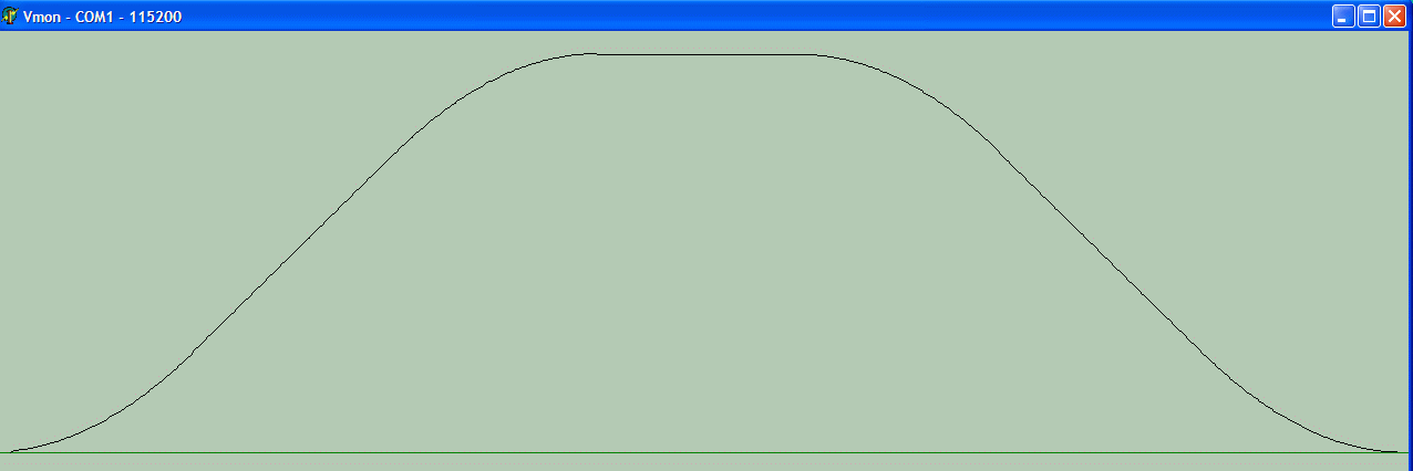

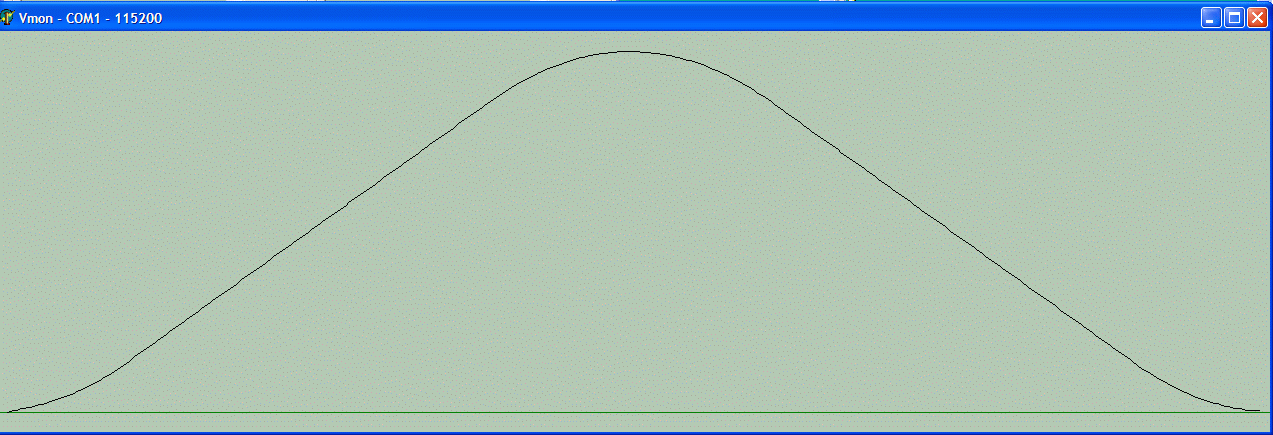

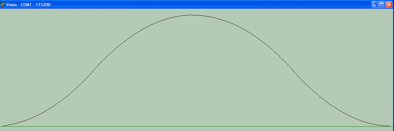

Do nove karty Gve94 se uz podarilo implementovat jerky, ma to jemnejsi starty a brzdeni.
Prikladam obrazky prubehu V-t
typ 1 - dosahne se plna rychlost i zrychleni
typ 2 - nedosahne se plne rychlosti, ale zrychleni ano
typ 3 - dosahne se plne rychlosti, ale zrychleni ne
typ 4 - nedosahne se plne rychlosti ani zrychleni
Obrazky vznikly pomoci programku Vmon. Karta posila neustale po 1ms na druhy ser.port okamzitou rychlosta Vmon ji zobrazi.
Karta muze posilat rychlost na analogovy vystup 0-10V, pak jsou prubehy videt na osciloskopu a hodnaota se da pouzit
pro rizeni vykonu laseru, plasmy, vody nebo rezaciho dratu.
Karta uz je 5 osa a jede do 450tis.kr./s, vhodna pro rizeni serv.
Ma vstup pro MPG, 4 releove vystupy, 8 galv, oddelenych vstupu.
Pavel
Pozn: ty grafy jsou vsechny zhruba stejne velke, ale sem se mi vlozily kazdy jinak - nechapu
