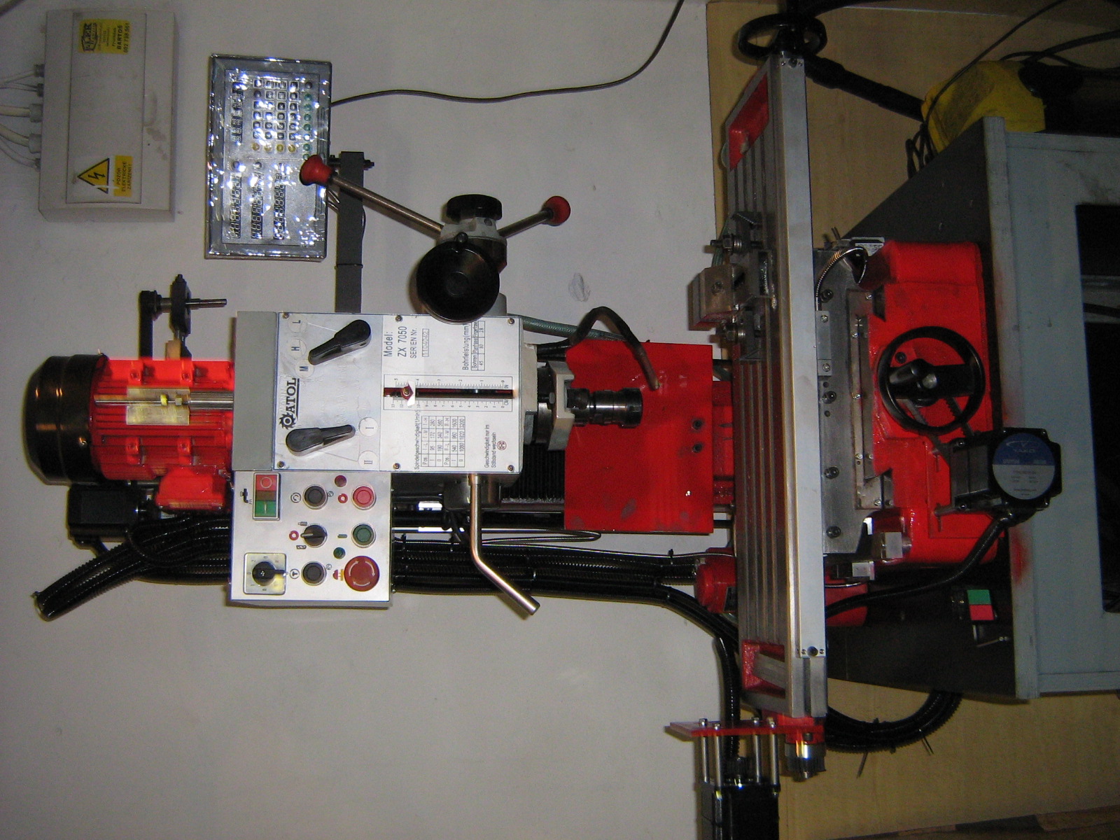

Moje AZX 7050 přestavba na cnc
koncáky 150dolarů. na to prdím . zatím tam dám co mam a uvidím časem je vyměním za ty lepší. ještě jsem našel i jine značky ale cena je hnus.... pod 2k nic nejde..
nemužu za boha rozchodit to 3D na tom druhem noťasu. ještě štěstí že na tom co mam ke frezce to šlape všechno.
jde to pomalu... člověk celý den maká a ve finále to ani není vidět ale ono to pujde. nejhorší je to Ztko cele rozebrat poměřit , složit vyrobit co jde zas rozebrat atd... to je hnus. i ten stul jsem měl rozebranej snad 10 x ale teť jezdí nádherně
navíc mi zas blbnul soustruh... to byly nervy. hned jak dodělam tu frezu tak jde ta elektronika do hajzlu a jde tam měnič z novým motorem. už to mam doma jenom to složit.

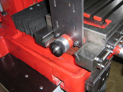

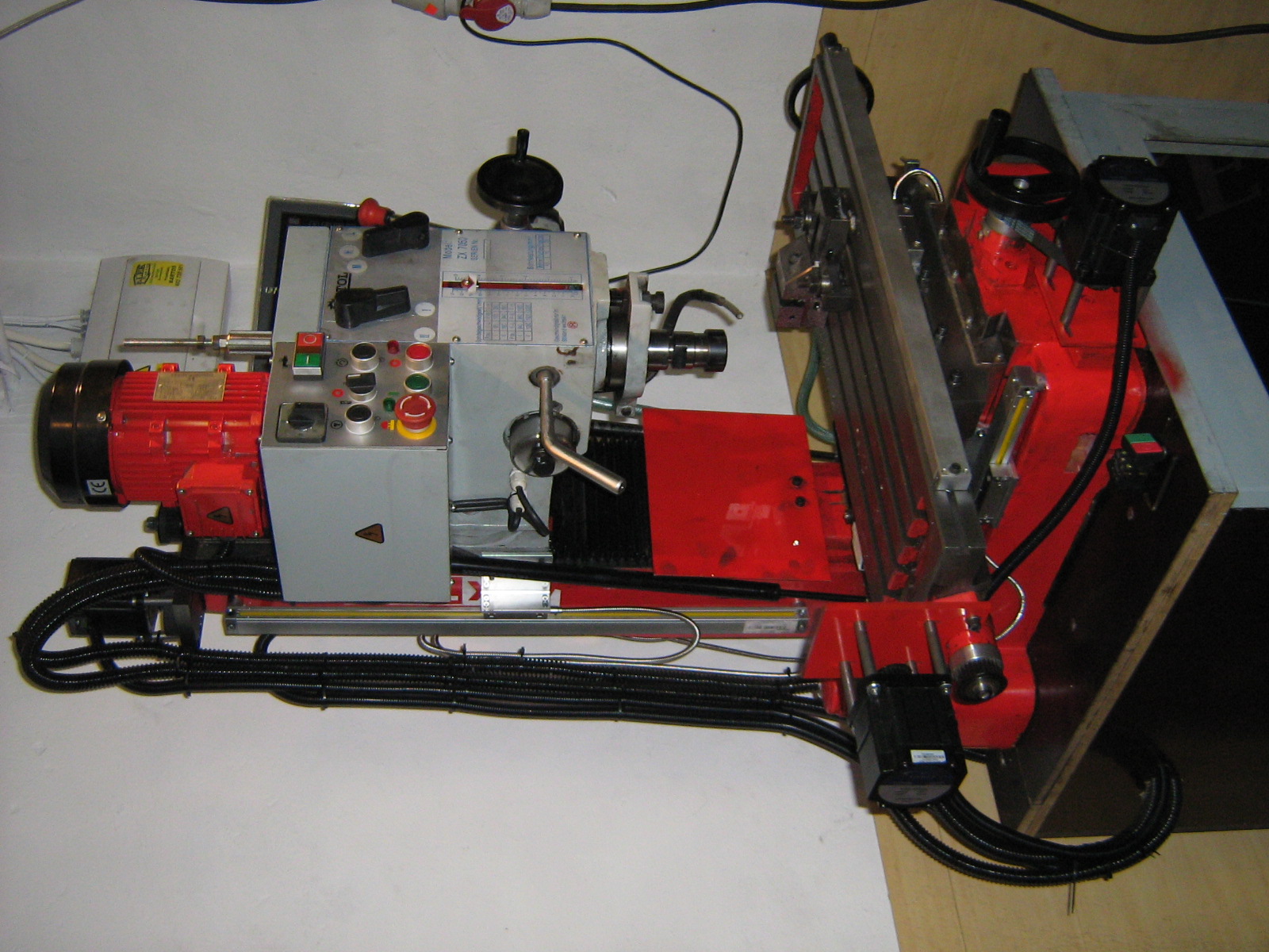

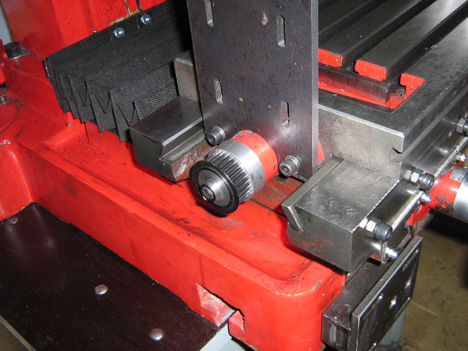

RaS píše:proč jsi ten motor nedal třeba zepředu? takhle ti může někdy překážet, třeba pokud budeš mít frézovat nějakou desku, dlouhý díl atd..
to by bylo to samé zespoda nebo zboku skratilo by mi to o cca 7cm pojezd. stul je dlouhý 82 cm a vystrčit to mužu na druhou stranu. myslím že nic tak dlouhé stejně dělat nebudu. chci dělat male díly do 30 cm
takhle to tam pak zajede
z týhle fotky už je to jasný..jsem právě myslel že se to zasekne dole o ten stůl.. nevěděl jsem, že to tak moc vylejzá z rybin..
no on ten stul měl parametry 450 x 165 ale ja jsem ho poladil rozbruškou zavazelo tam dole takové řebro a nalitek asi jak odlevali stůl. bylo to na každé straně. zbrousil jsem to o 5mm a už to šlo dál . teť to jezdí 570x 200 a ještě je tam rezerva cenťák na zastavení po najetí na koncák.

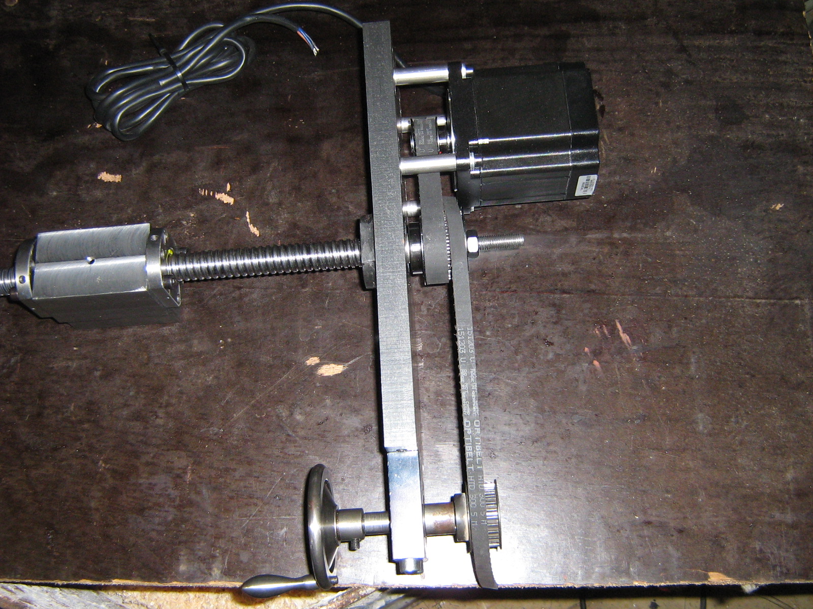

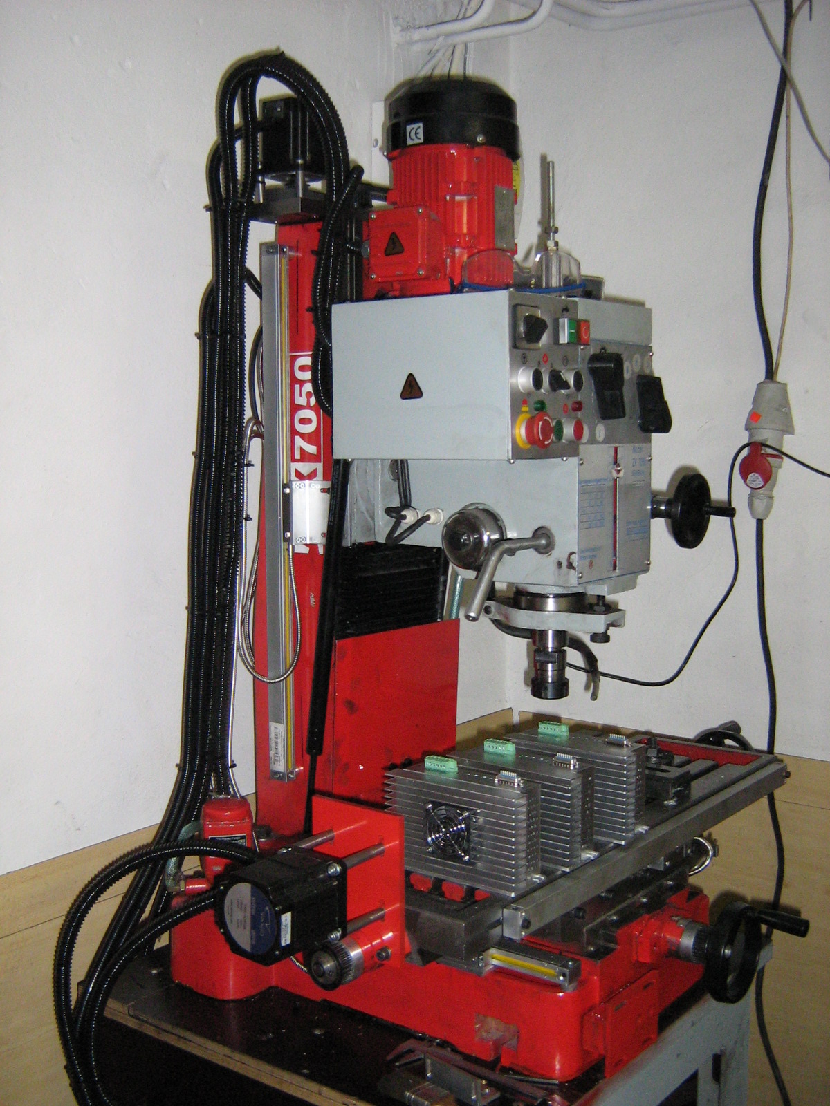

tak jsem trošku zas kutil a nahrubo jsem dodělal pohon a matici pro osu Z.
doufám že to tam bude pasovat
myšlenka byla taková že pokud puvodní šroub zruším, nebude pak možnost stím ručně hnout. tak jsem tam doplnil ruční kličku. řeminek se bude dát zhodit a nahodit podle potřeby.
ten kousek řemínku co je na fotce je pouze pro představu jak to bude fungovat.
jinak jedna matice šla na šroub pěkně ztuha a druhá nějak čochtala. asi ji budu muset reklamovat.

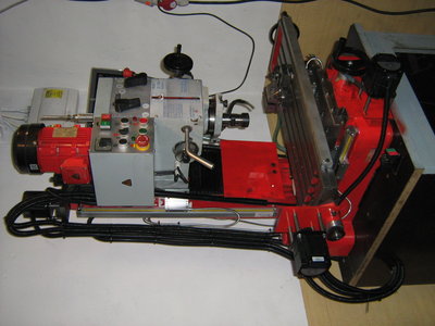

dostal jsem dvě SZ z dotazy. popíšu to tedy sem ať nemusím pořád odpovídat dokola to samé.
vzpěry jsou tam dvě 500N
motory 4Nm s převodem 1:2 myslím že to bude stačit.
na Z mam taky 4ku ale koupím asi 6tku a tu 4ku si necham pak na 4 os.
odměřováni jsem chtěl hlavně kůli ruční práci . ruční kolečka se mi daji složit povolením jednoho šroubku .
do budoucna to odměřovaní možna nějak propojím ze systémem , ale zatím stím nepočítám. jsou to sklená pravitka přesnost 0,005.
pište klidně tady do vlákna , možná to pak pomůže někomu dalšímu.
jinak mam takový problémek na ose Y mam jenom jednu matku nepředepjatou , nevešla tam delší... musel bych řezat do zakladny a to se mi nechtělo... problém je vtom že se mi zdá že ta matka ma mrtvolu skoro 15 stovek. je ta matka vadná nebo je to normální?? matka je od Tumu.
jak jsem daval matky na šroub Ztka tak jedna šla pěkně těžko a druha čochtala vruce proto mne napadlo jestli to nejsou nějaké zmetky...
nestalo se to někomu?? nevím co stím...
co se tady píše tak ruzně po foru tak prý není problem z matkami od p.Tumu

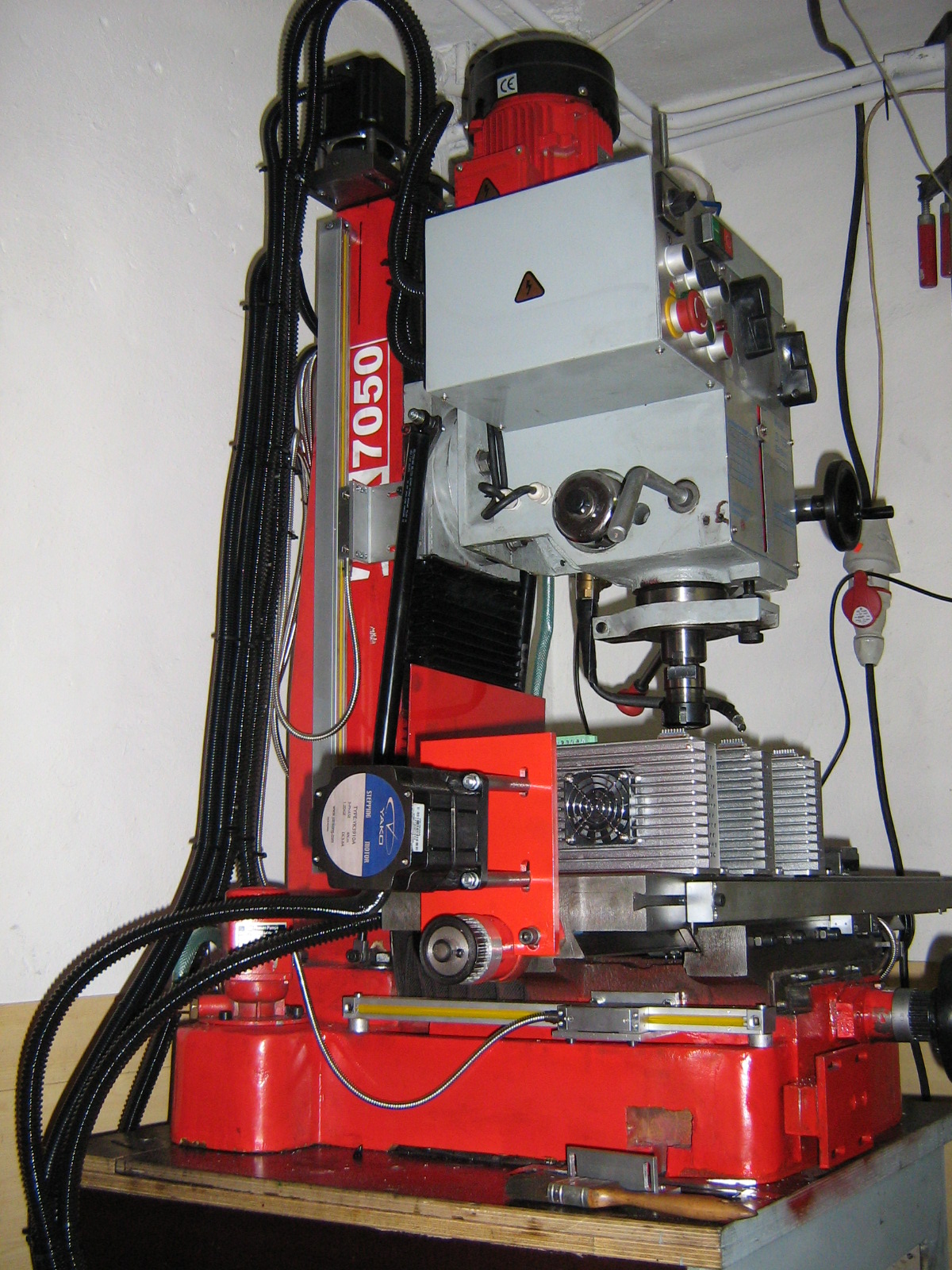

tak jsem si dneska zapojil drivery a GVE64. na desce je ještě místo pro 4 osu. dělal jsem to půl dne. by mne nenapadlo že je to taková prplačka...
zítra to chci nahodit do stroje a zapojit zbylé věci , včetně odsávání .

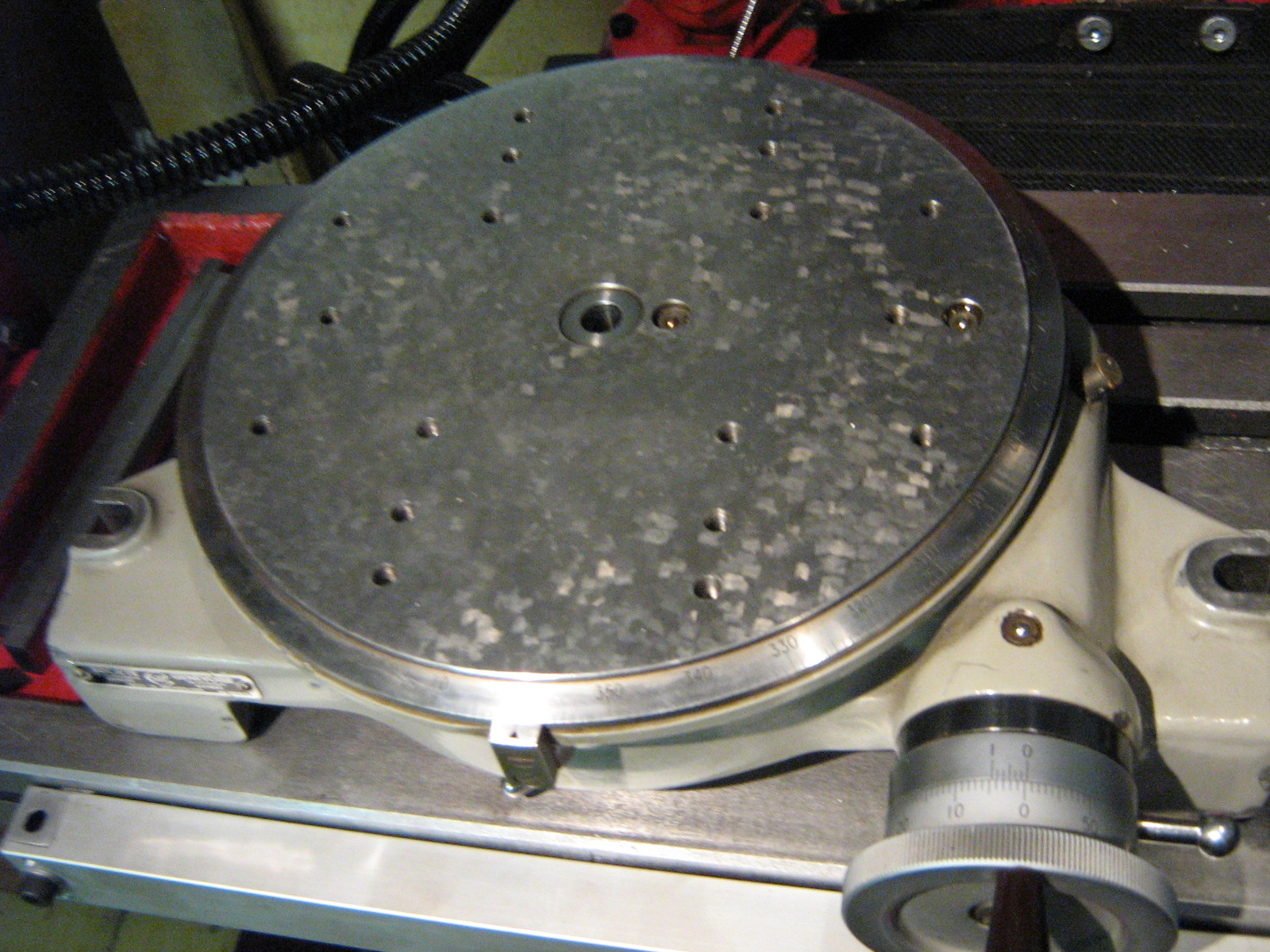

přikladám ještě fotku "děličky" co jsem teď koupil . mám stoho velikou radost. je to fakt přesnej kousek. dělení je 2 tis. stupně???? na sto dílku na noniusu se to hne o jeden stupeň .ta pomocná stupnice je tisícinová ? je to spravně?
chci to použít na 4 osu.

Stolek pěknej, ale ty počty, ty počty to snad nemyslíš vážněKvako1 píše:přikladám ještě fotku "děličky" co jsem teď koupil . mám stoho velikou radost. je to fakt přesnej kousek. dělení je 2 tis. stupně???? na sto dílku na noniusu se to hne o jeden stupeň .ta pomocná stupnice je tisícinová ? je to spravně?
já, aniž bych viděl celej nonius tam vidím 120 dílků taky sto je už logicky blbost když dá otočka jeden stupeň a řekl bych, že tam jsou dvě nuly 0-60 a zase 0-60 takže jeden dílek je kolik??
no přeci ..........30" jinak taky půl minuty nebo jedna stodvacetina stupně
no a když ta vrchní má 6 dílků a srovnáš nulu tak je to kolik?
...je to 5"
ale pozor na to jak se po tom budeš posouvat a na co budeš hledět u té pomocné stupnice
tak co? myslíš že to je správně

pánové, nedá mě to a musím se do toho vložit
Kvako1 si koupí brýle - těch dílků na noniusu je 60+60 !! => jedna otáčka = 2° ; jeden dílek nonia = 1' . pomocná stupnice dělí každý dílek nonia na 6 částí => 10", tedy na třistašedesátinu (1/360) stupně. takže kdo tady umí počítat?

no já vycházel z toho, že když se to otočí ten nonius jednou dokola tak je to jeden stupeň protože to nebylo z původního zadání jasný a Kvako psal že je tam sto dílků jeden stupeň což je blbost. Pokud je to na otočku dokola dva stupně, tak ja to samože dvojnásobek toho co jsem psal a Guliver má pravdu pokud je to skutečně tak, že na jednu otočku to udělá dva stupně což vypadá že asi jo, když už to i Kvako potvrdil .
Těch dvěstě dílků ?????, neblbni, kde by se tam vzali, je tam 120, že tys u toho nasával, přiznej se
