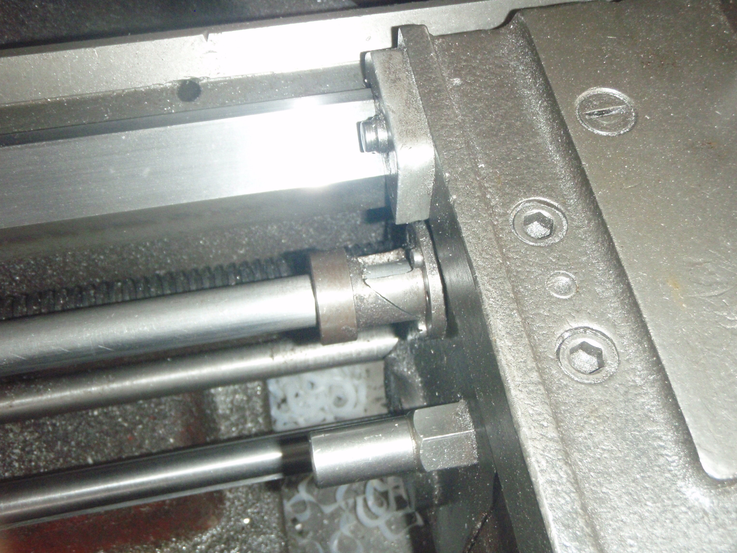

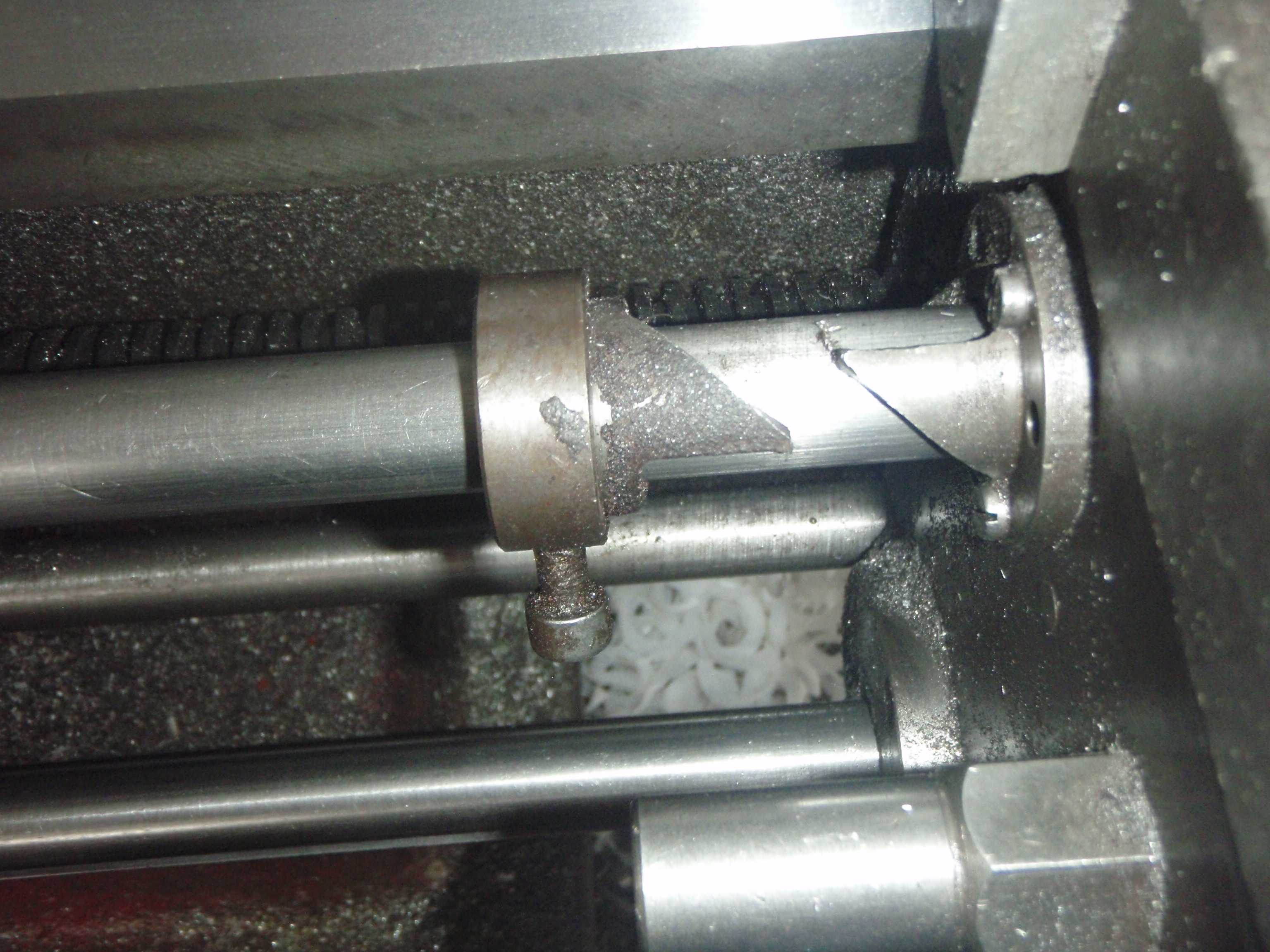

jiriu: díky, tak v tom případě jsem to pochopil správně. Škoda, že mám ten soustruh rozebraný, hned bych to udělal a vyzkoušel. Je to zajímavý nápad.

To by snad mělo jít i na mého Volmana

Tak tohle je super. To samé ještě na druhou stranu suportu a nemá to chybu. Moc děkuji.

Jo je to asi dobrý jako náhražka,ale k SV 18 je jako zvláštní příslušenství přístroj zvaný závitové hodinky,montuje se to k páce reverzu suportu a na vodící šroub a dělá se s tím ve stovkách.

To je pokud vím pro dlouhé závity. Vyřadí se matice a odjede se suportem, pak se zase zařadí matice pomocí těch hodinek tak aby se najelo do závitu. Ale neřeší to přesné obracení chodu šroubu.

Zdravim ,jen pro upresneni, zrejme jsi nepochopil ucel vypinacky.Ta zajisti zastaveni noze v potrebnem miste napr. ve slepem otvoru kam nevidis v zapichu u cela atd. a to bez nutneho hlidani, kdy treba pri vetsich otackach to ani neni sance zastavit vcas. Hodinky nam slouzi k tomu jak zde jiz pise kolega ze muzes vypnout matici, rucne se vratit na zacatek zavitu a pak podle hodinek zase zapnout,pouziva se u velmi dlouhych zavitu .Tedy to jsou dve ruzne veci na dva ruzne ucely.Asi tak. Jelmohomola píše:Jo je to asi dobrý jako náhražka,ale k SV 18 je jako zvláštní příslušenství přístroj zvaný závitové hodinky,montuje se to k páce reverzu suportu a na vodící šroub a dělá se s tím ve stovkách.

Je to vážně dobrý nápad. Ani by se nemusel vyrábět strmý kužel. Stačlo by v té objímce nechat delší šroub a na čep od závitových hodinek přidělat šikmou rovinu (pásovinu) ...Variant by asi bylo vícero na stejném principu

Pokud bych tě parafrázoval, tak: pevný doraz k vypínání posuvu, jo je asi dobrý jako náhražka, ale existuje věc na podélném posuvu zvaná nonius a dělá se s tím v desetinách
