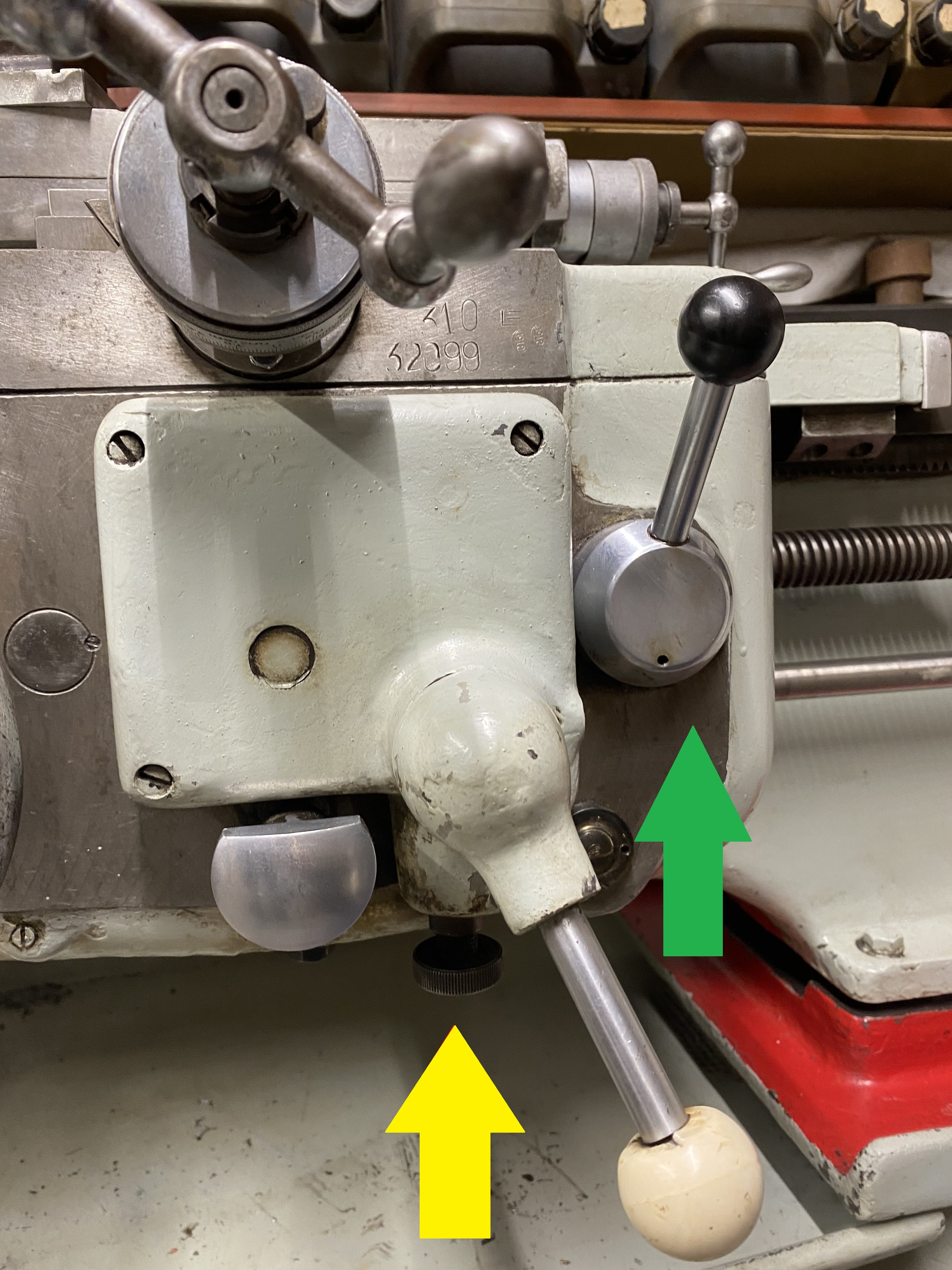

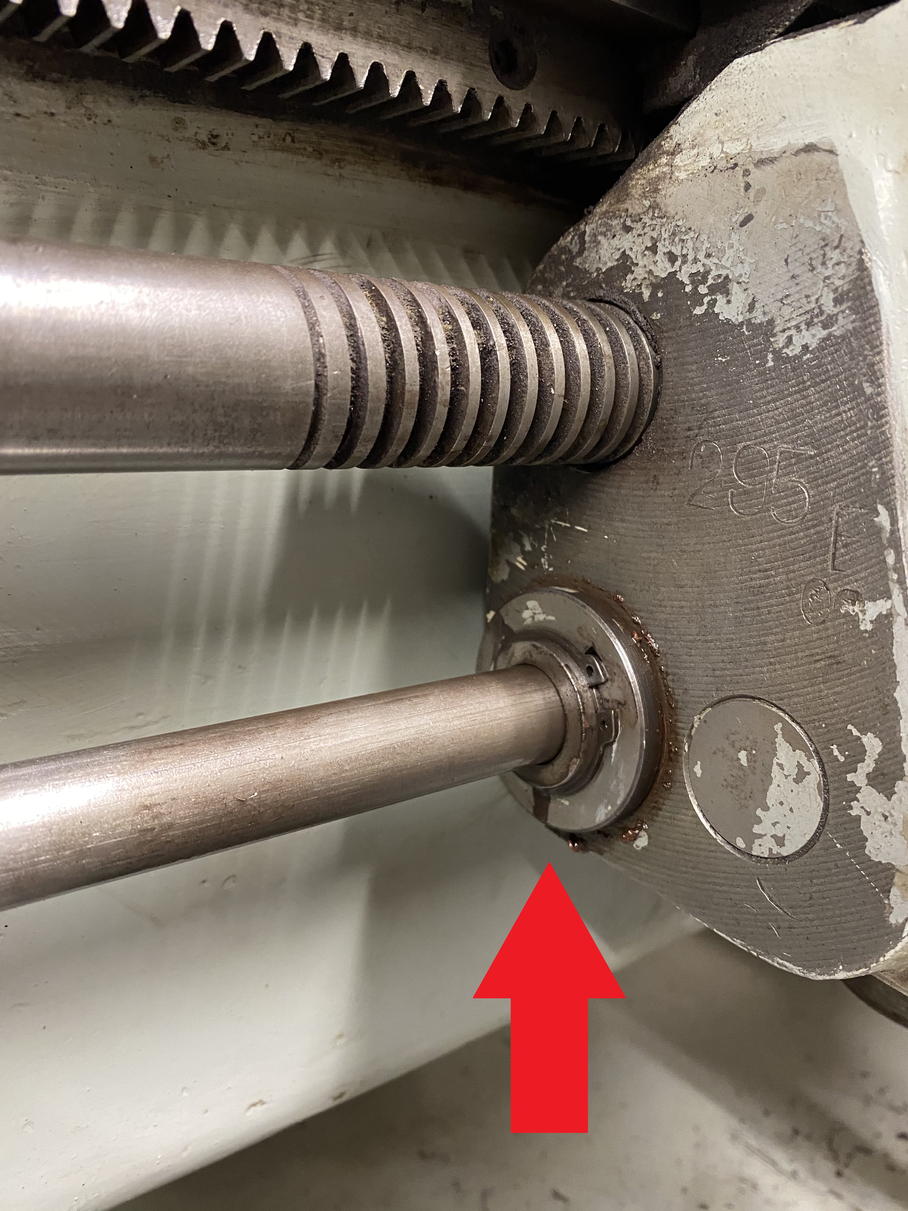

Dobrý deň , som tu nový nechcel som zakladať nové vlákno mám len pár otázok ohľadne mojej novej SN320 .
1. Ak je páka spojky v neutrálnej polohe vreteno sa stále točí, rýchlosť je minimálna (dá sa rukou zabrzdiť ale po odblokovaní sa znova jemne roztočí , zastane úplne len ak vreteno odpojím zaradením páky(pre rýchlosť poloha hore/dole) do medzi polohy . Je to normálne, alebo je spojka nejako poškodená resp. rozladená.
2.V návode som sa dočítal že páka na spustenie trapézovej tyče je tá na suportovej skrini (zelená šípka) opravte ma ak sa mýlim . No problém je že je úplne zablokovaná aký je správny postup pre zapojenie trapezovky pri rezaní závitov , tyč sa otáča ale neviem pákou zapnúť spojku .
3.Pri zopnutí posuvu nadmerne tečie olej okolo vretena posuvu ( červená šípka) má s tým niekto skúsenosť , dá sa to nejako pretesniť alebo to má na starosti iba stierať a vracať späť ta matica ktorá je istená segerovkou takže jediné riešenie mi príde hustejší olej ...,
4.Aký presný účel ma matica pod pákou posuvu (žltá šípka)
SN320, SV13, ForMIG 289

1. Mě se vřeteno po vypnutí spojky taky někdy stále točí. Těžko říct čím to je, jestli je špatně nastavená spojka nebo nefunkční brzda, taky mě to štve..
2. Páka pro řezání závitů se odblokuje přepnutím tlačítka pro směr strojního posuvu do mezipolohy.
3. Kdo ví?
4. Maticou pod pákou posuvu se nastavuje citlivost vypnutí posuvu při dojetí na doraz.

Ďakujem za neskorú odpoveď . Bol som to vyskúšať takže problém 2 je vyriešený , všetko funguje... už som sa trošku bál.
No najviac ma hnevá to vreteno , zaujíma má či nás je viac ktorým sa stále točí alebo sa to dá odstrániť .

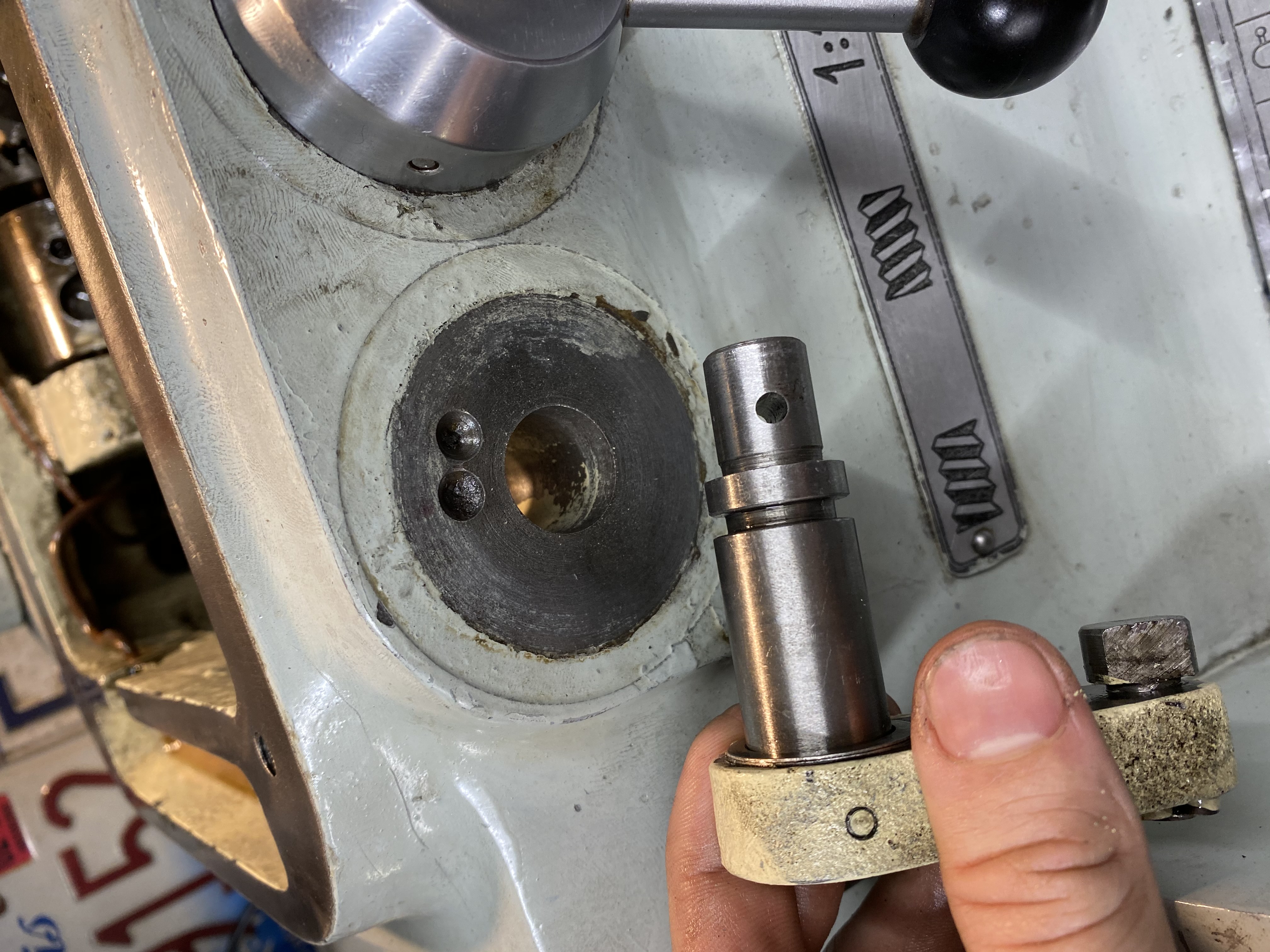

Pridávam ešte postreh, dosť silno mi unikal olej okolo pák na zemnu pomeru tak som to rozobral a zistil že tam sú len gumové tesnenia ktoré boli opotrebované. Takže ich stačilo iba vymeniť a problém sa vyriešil .

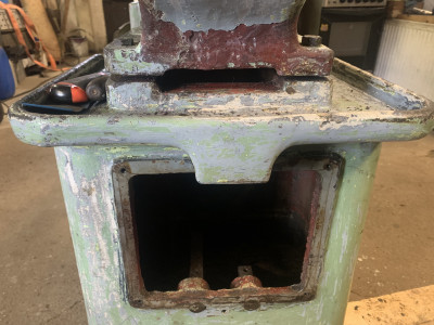

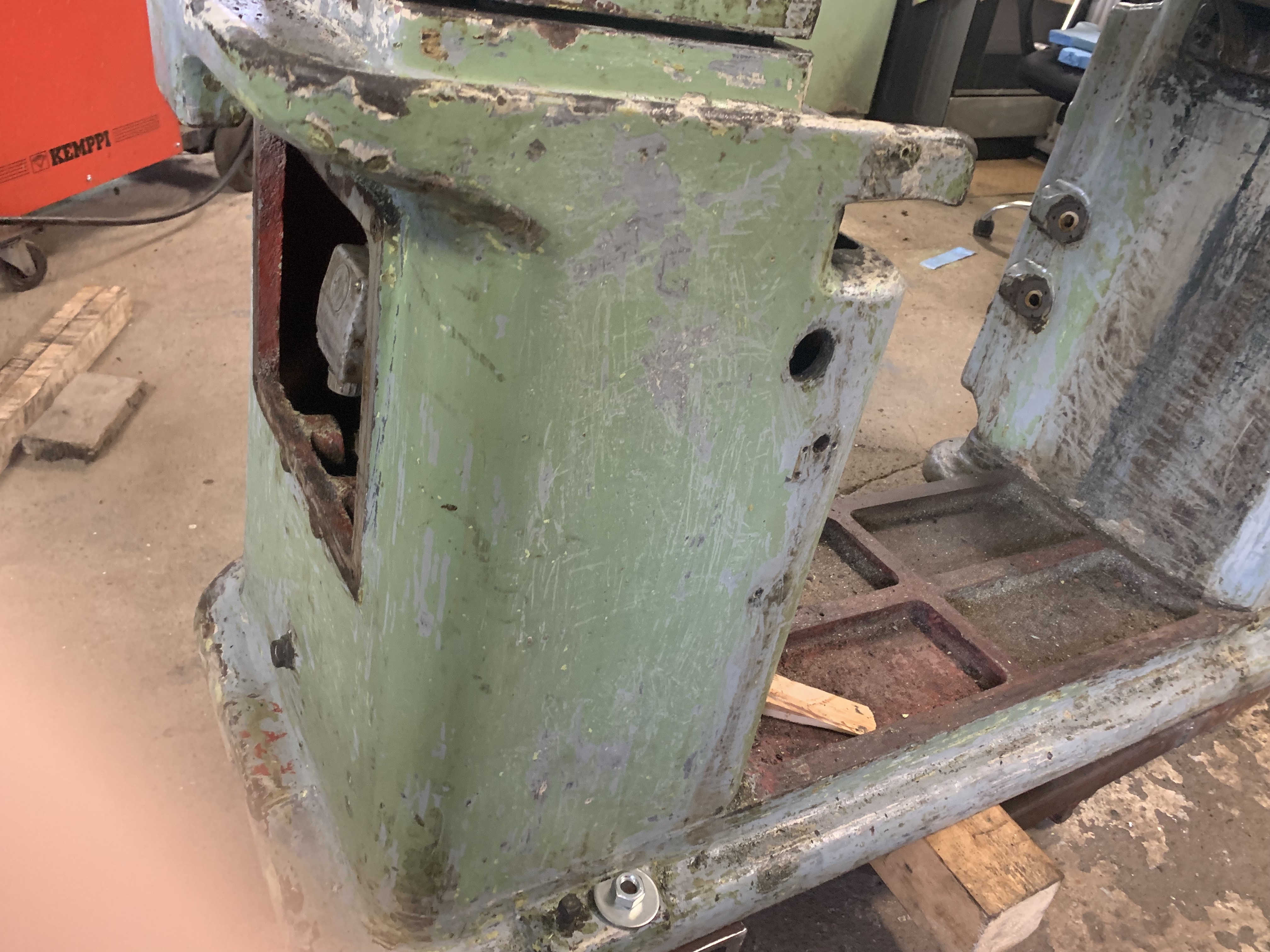

Dobrý den všem, nechci začínat nové téma, tak se zkusím vloudit "semka". Jelikož nadpis pomoc mi přišla celkem na místě pro mé dotazy. Pokládám se za věrného čtenáře zdejších diskuzí, i když jsem zatím nikomu nic neporadil a tím mnohé zachránil od případných škod na majetku a možná i zdraví. Prosím ještě negumovat, protože teď to přijde. Při pročítání různých příspěvků, týkajících se renovací starých strojů i mně napadlo dopřát našemu strojku trochu péče a začal s vylepšováním. Hned se objevily, běžně oku skryté zajímavosti o které se chci podělit, případně pochytit nějaké zajímavé názory pracovníků používající tento stroj. Při demontáži vaničky na třísky a plechové skříňky se mi objevila první divnost. Pod zadní(levou) podpěrou, kde je přišroubované lůžko není žádný kryt a nečistoty tak můžou padat rovnou do nádobky na chlazení. nemá tam být nějaký plech nebo něco podobného? Bych poprosil někoho kdo máte ten stroj.[imgIMG_2517[/img]

Berči píše: ↑22. 11. 2022, 11:07 nemá tam být nějaký plech nebo něco podobného? .[imgIMG_2517[/img]
Jestli myslíš tu díru v místě přišroubování lože, tak tu tam mám taky a nikdy jsem si toho nevšiml. Asi by bylo vhodný ji ze strany vany na špóny zakrýt.

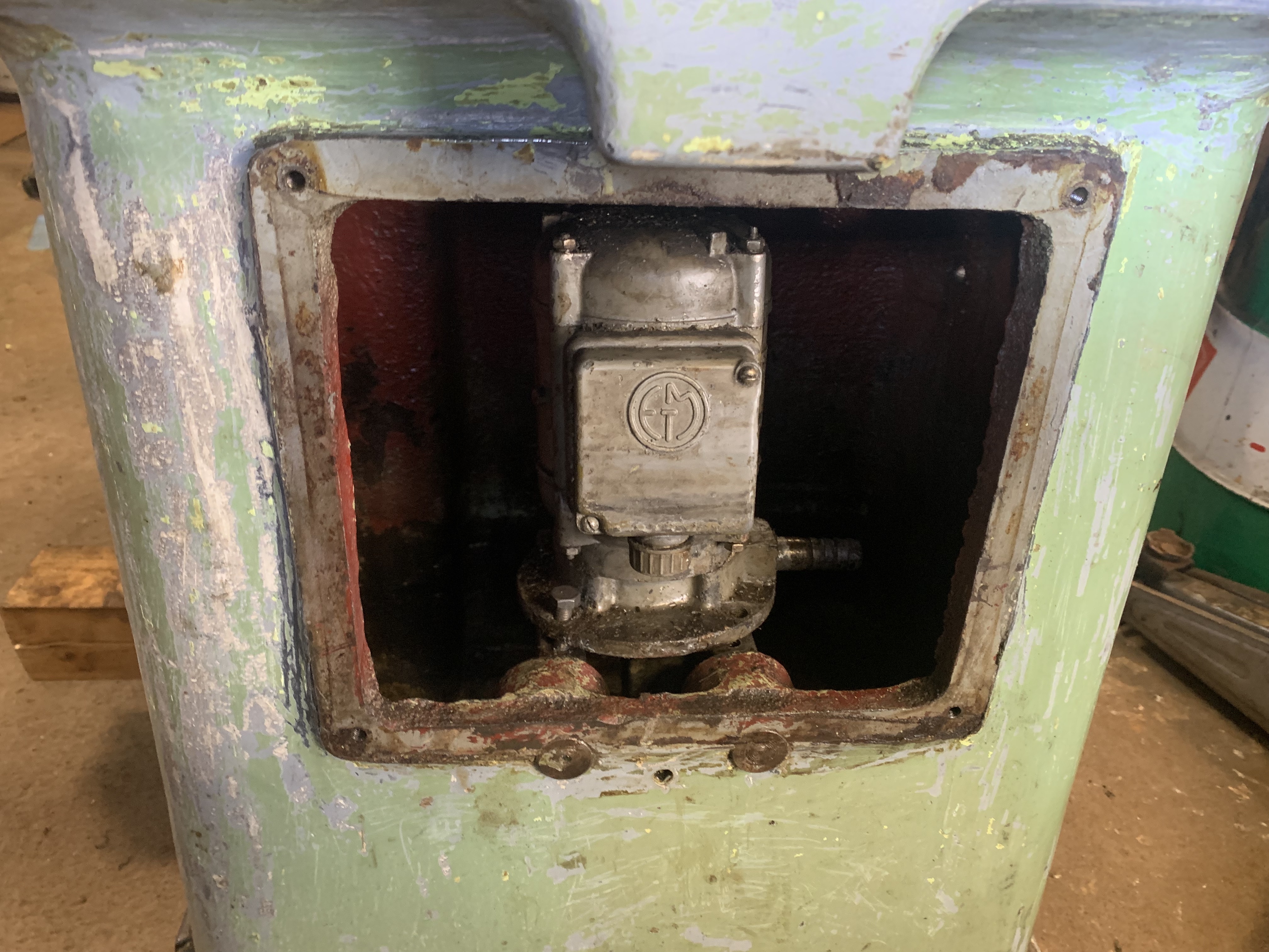

Víc divná mi ale přijde ta velká díra, tu tam vůbec nemám. Tam bylo vecpáno čerpadlo na emulzi? Já mám kulatou díru na čerpadlo vzadu nahoře.

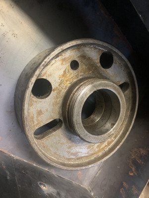

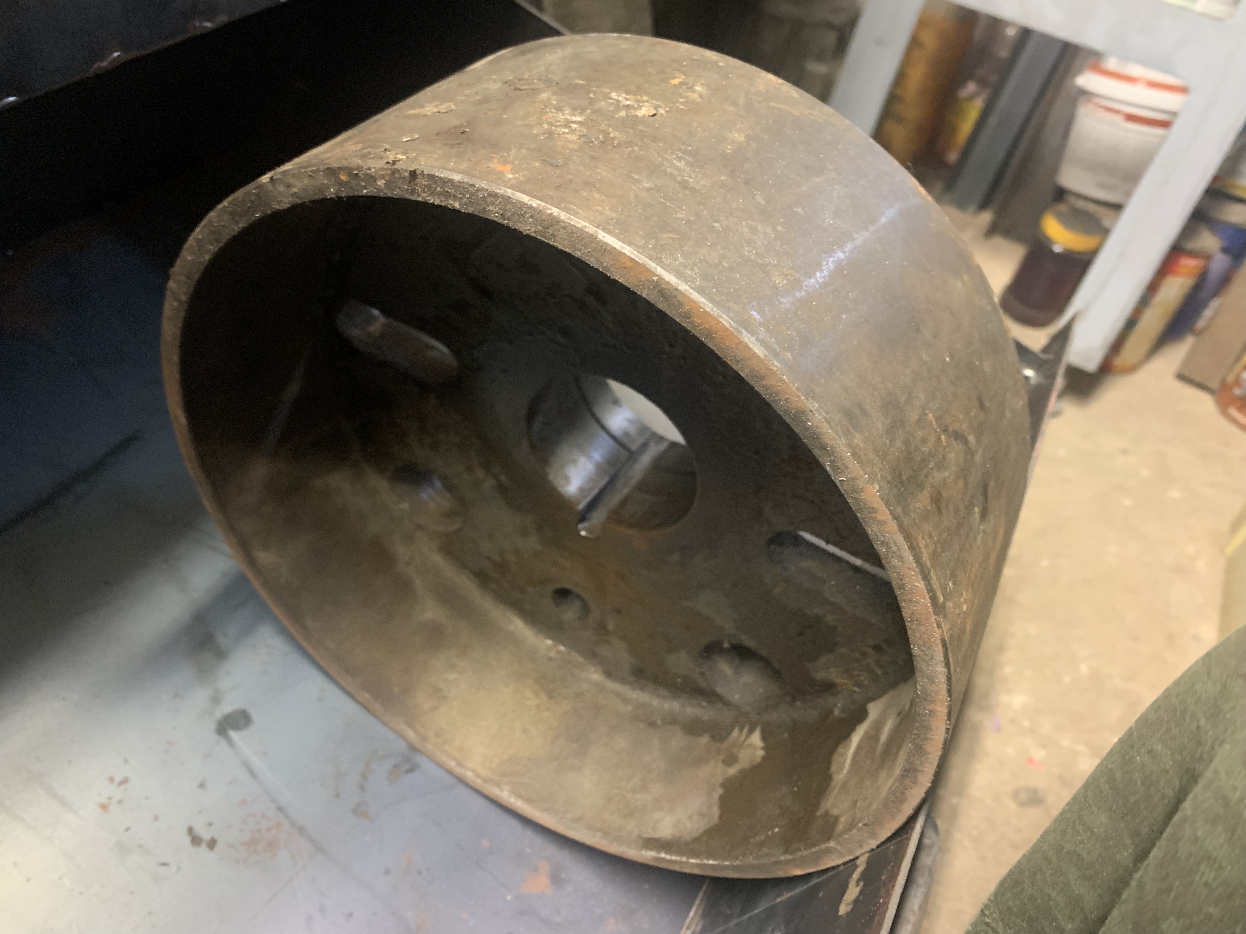

Zdar,zdar. Dík za reakci, tak tam něco vymyslím. Čerpadlo tam je a vzadu jsou jen dvě dírky, malá na husí krk na 380 a větší pro hadici na vodu. Obrázky zkusím zas přidat. Ještě bych teda otravoval s divítkama, které byly kdysi v bedínce pod vanou na třísky . 1) Kulatá jako řemenice vypadající unašeč, proč by soustruh poháněl plochým řemenem cirkulu nebo mlátičku, to už v sedmdesátých letech asi moc nebylo. potom jakési rameno, ale se závitem skoro bych řek že na vřeteno ale sn 320 má kužel? Je mi to líto ale takových přihlouplých otázek mám ještě mrak. Moc děkuju.
