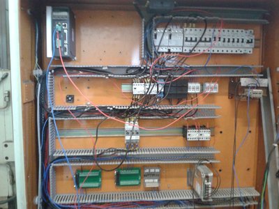

Tak v kuřimi mi řekli že šroub je natolik poškozený že jej nemůžou zrepasovat :-( trochu mi to rozhodilo plány a pokud neseženu nic jiného tak přijde na řadu GS ko . Začal jsem se prokousávat připojením hydrauliky a tak a systém vyhození všech původních kabelů nebyl úplně nejlepší protože i když mám dokumentaci tak v ní neni všechno. Řeším otázku zda ponechat brždění jednotlivých os. Vstupy do hydrauliky na to jsou tak to zapojené asi nechám.

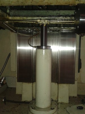

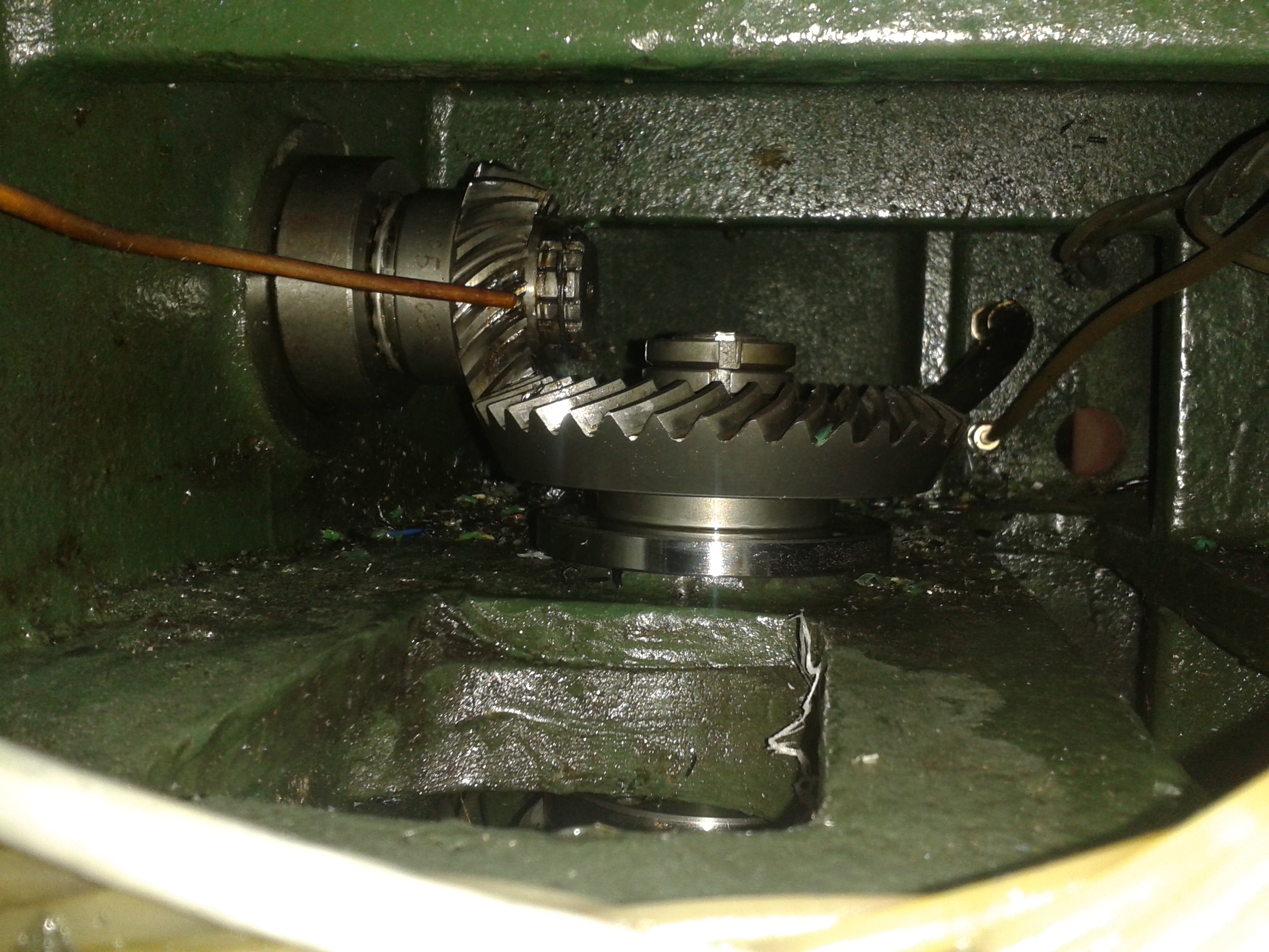

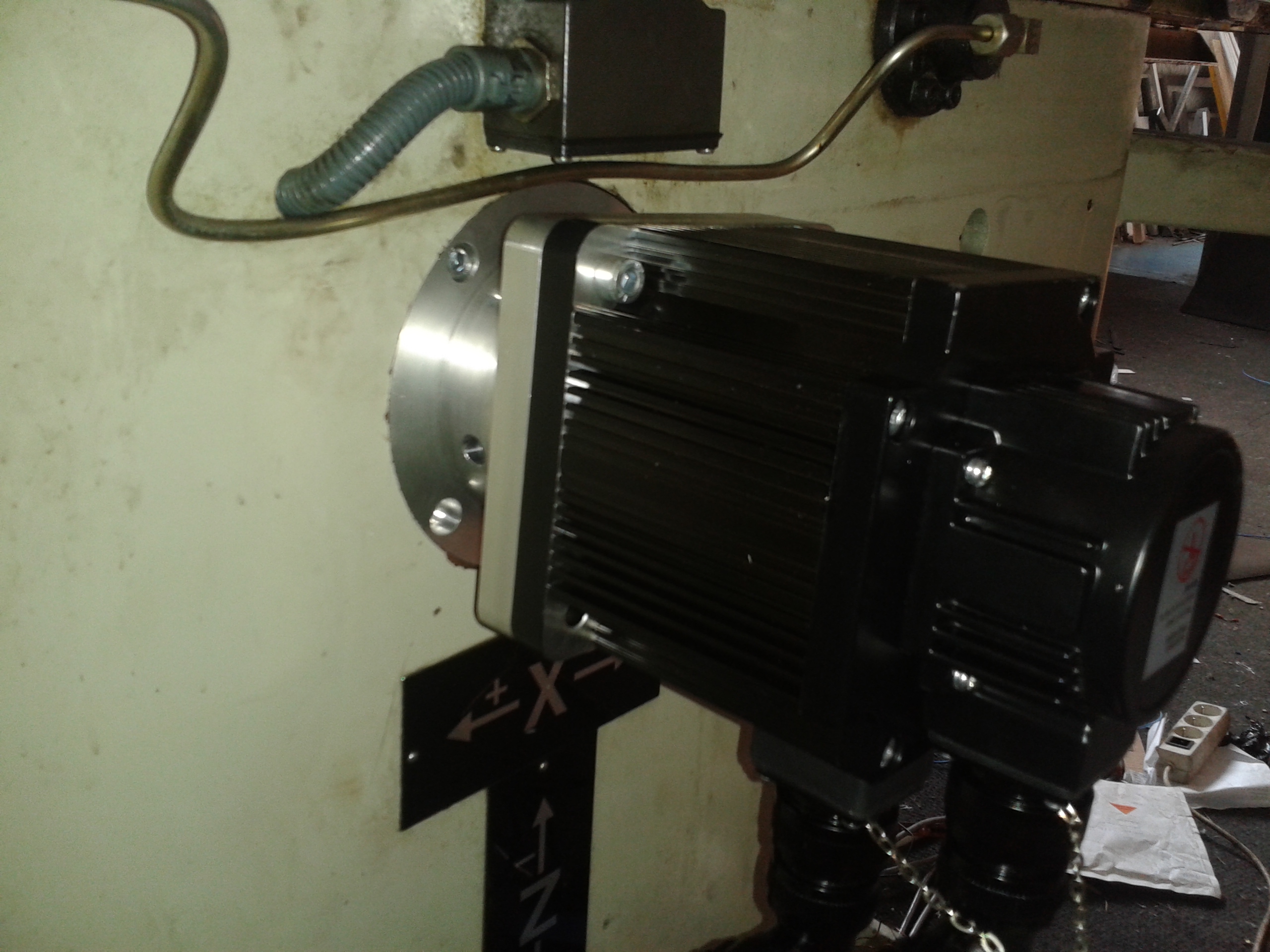

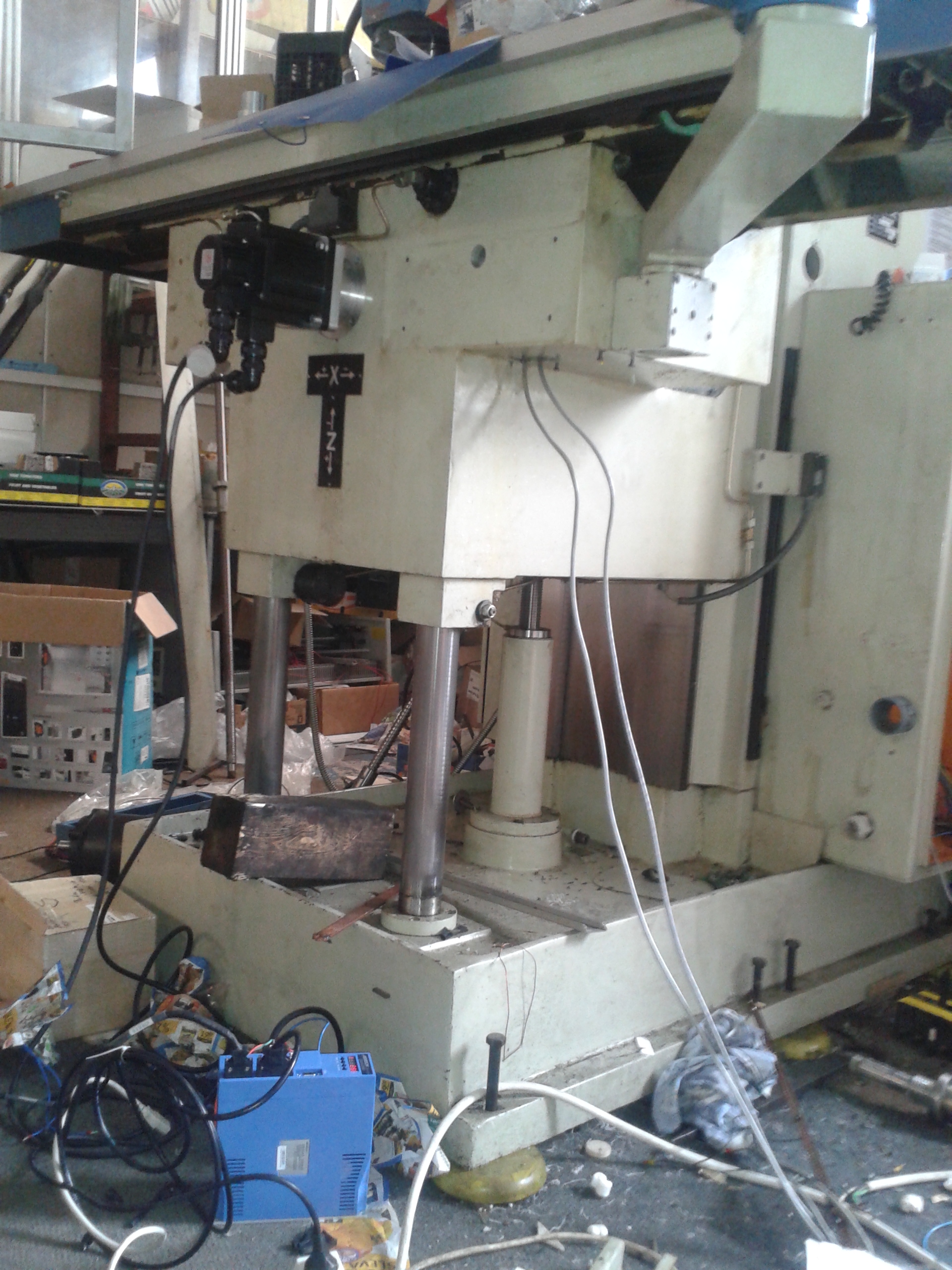

Tak namontovaný motor 1kw pro Zko a je to málo zpřevodované, bohužel je to jen 1:2 a navíc šroub který na Zku původní majitel měnil půl roku před prodejem ( výměna šroubu za 3800 eur a je to nepředepnutý válcovaný šmejd no hold španělká mašina) a má vůli. Tak ted řeším plynové vzpěry a snad to pomůže.

tak jsem si opět trochu hrál se Zkem, zatím sháním plynové vzpěry které budou nutné na nadlehčení Zka, vyjel jsem se Zkem uplně nahoru a vypadá to monstrozně, hlavně strach aby to nesjelo dolů byl mega. Pokud dopadne dobře akce GS a Ynová matice asi bude následovat Xko i Zko.

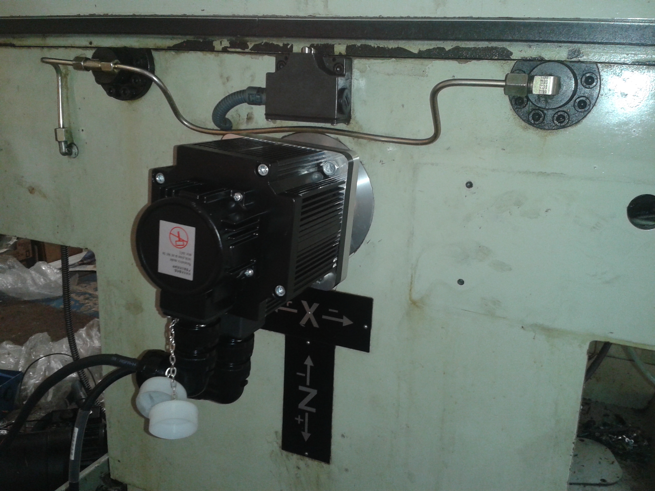

Tak jsem cvicne zkusil xko a vule v matici je jen 0,2 takze bud zkusim taky gsko, nebo zas kurim nebo se na to vyprdnu a sroub koupim novej. Jinak 750w servo s tim nema problem. Nakonec jsem objednal jeste 1,2 kw ktere dam na zko a 1 kw dam na y ko to by snad melo stacit

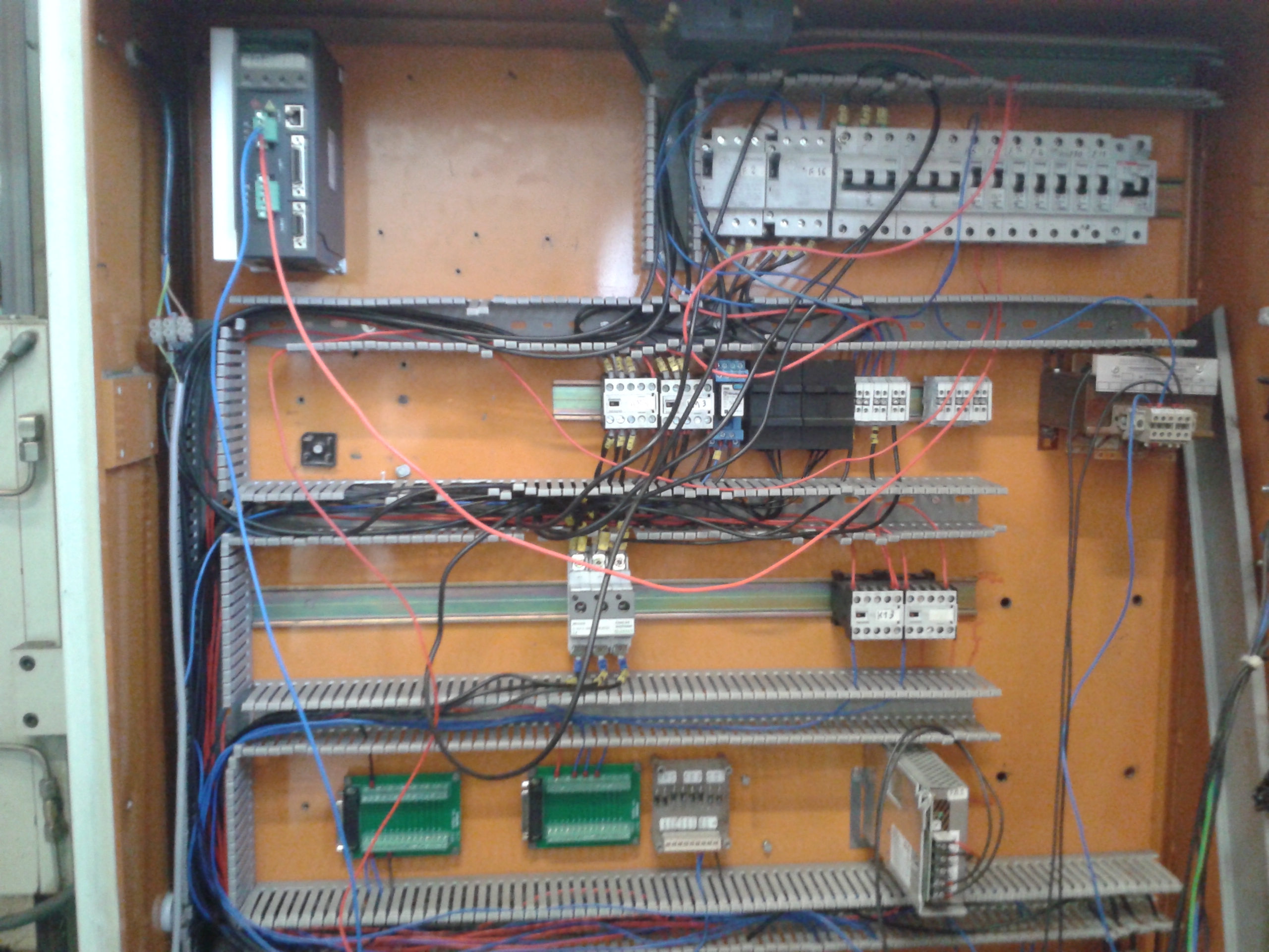

Zatím nic moc pokroky, čekám na pár dílů tak alespon pár fotek.

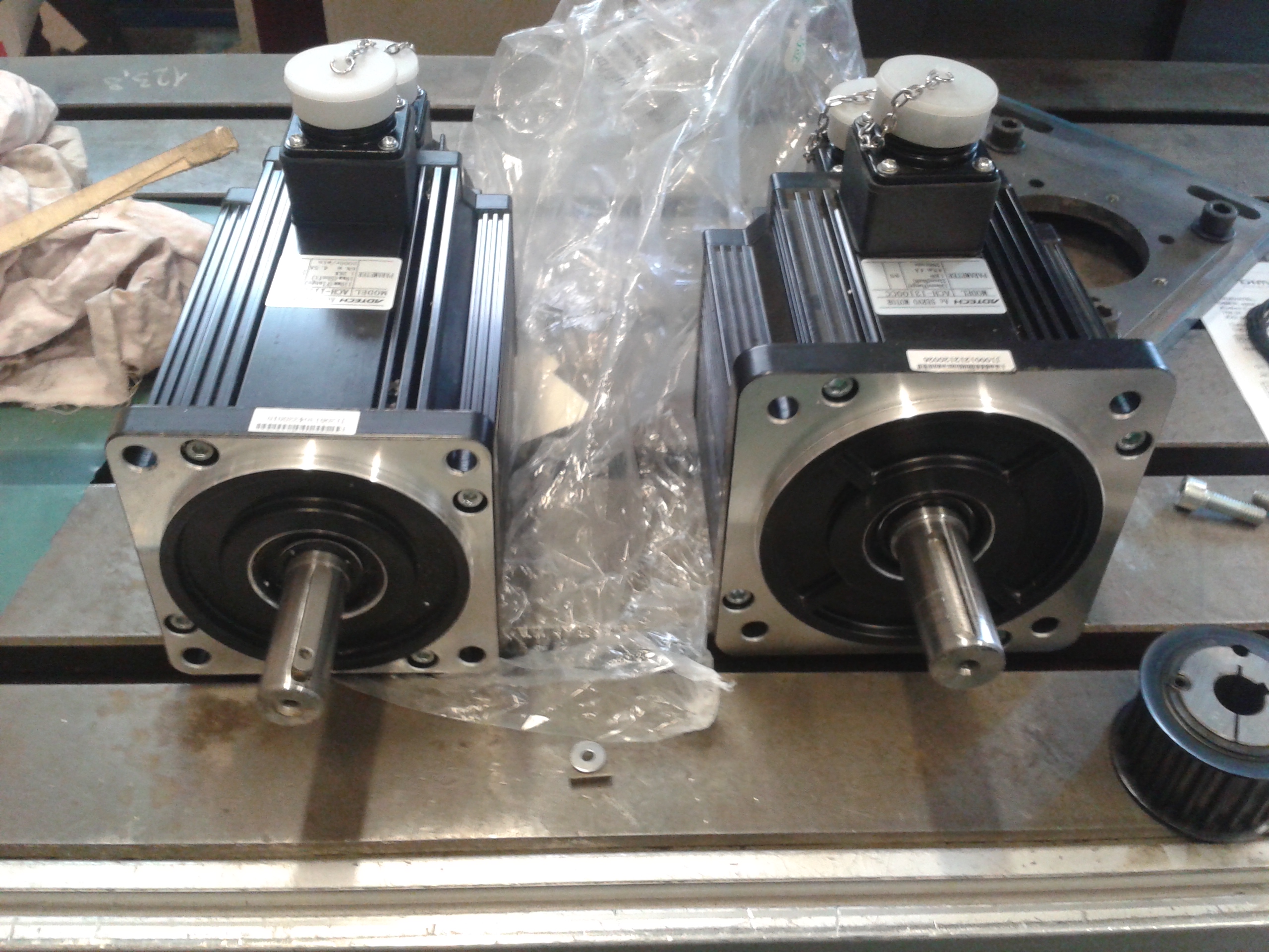

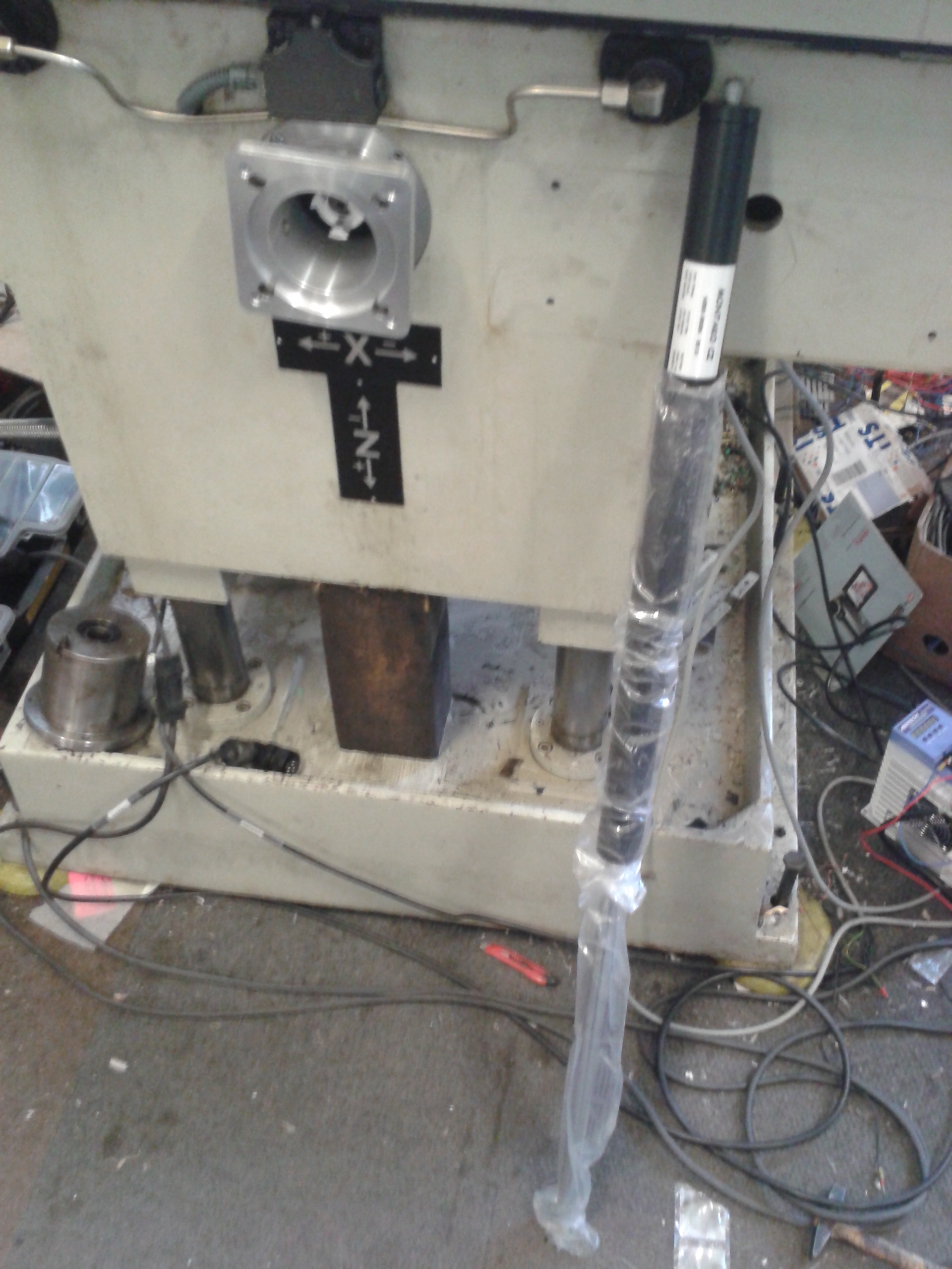

Už před časem dorazilo 1.2Kw servo které dám na Zko místo 1kw a to 1Kw půjde na Y. Taky jsem sehnal šroub na X tak budu muset opět půlku věcí předělat. Taky mám první vzpěru 5000N na Zko a malý pokrok s elektroinstalací. Taky jsem rozchodil hydraulické čerpadlo pro uvolnování nástroje. Trochu mě překvapuje , že to nějak nedrží tlak a čerpadlo si každých cca 10 až 20sec zavrčí aby dotáhlo tlak ( je to normální?)
