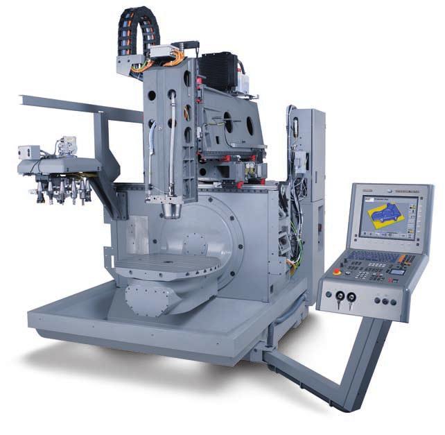

Ke koncepci stroje ,je to "přibližná kopie" DMU50..jen s velmi omezenými prostředky a tak čtvrtá a pátá osa jsou jednotlivě a nikoliv v jednom bloku..můj otočný stůj je svisle na točnici a pátá osa je jen s univerzálkou na něm přišroubovaná prostřednictvím úhelníku "sundávací-zastamdací" osa otáčení tak jde změnit jako "B" nebo "C" :D :P
Když říkám na točnici mám na mysli že je právě ve funkci té točnice :)
Blok pohonů je nahoře přišroubovaný na "bedně stolu" .
Časem by měl mít zvětšené rozjezdy-tedy asi hlavně "Z"tko je 200mm málo a i ATCčko by stroji slušelo jen s ruční výměnou se "zásobníkem" vedle na ponku :twisted:

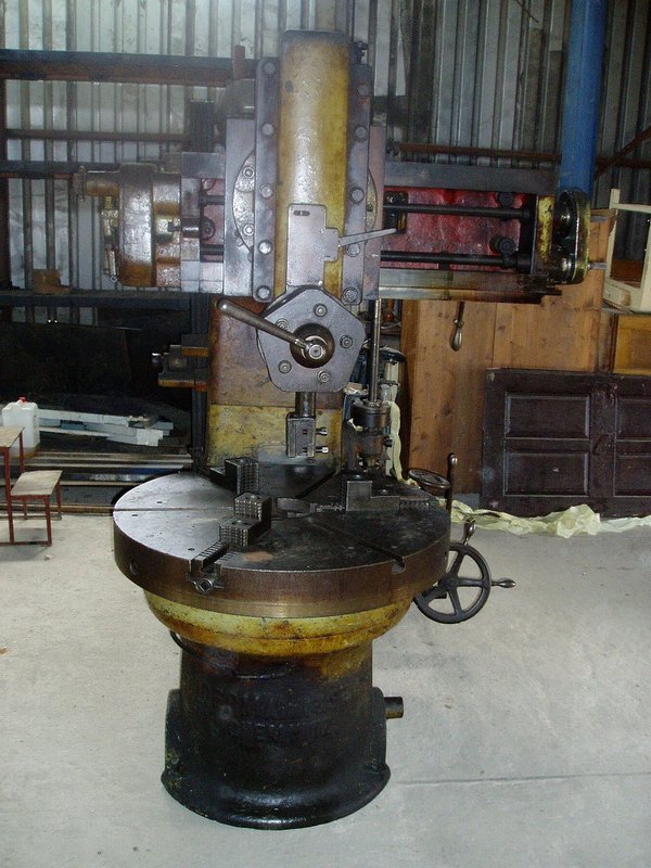

Pořád toužíš po tom otočném stole, tady si tu tvou děličku postavíš jen kolmo a máš to doma. Ten stůl má průměr metr.
