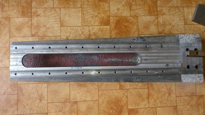

Muj pokus o epoxygranit
lamoz
Příspěvky: 366
Registrován: 31. 1. 2008, 1:26
20. 9. 2012, 10:20

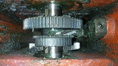

No, pokud s tim nebudu mazlit, dopadne to takto:
takže musim šetrit to posledni ozubene kolo :)

Mno je vidět, že ten stroj je žrout :D bohužel žere něco jiného než by se od něj dalo čekat. Možná by to chtělo kontaktovat zdejší mágy z oblasti ozubených kol :)

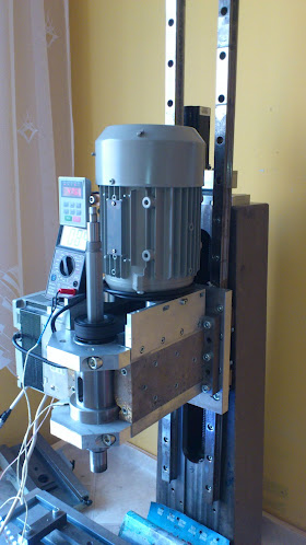

sidonie píše:Mno je vidět, že ten stroj je žrout :D bohužel žere něco jiného než by se od něj dalo čekat. Možná by to chtělo kontaktovat zdejší mágy z oblasti ozubených kol :)
Na linearech už bude nova hlava, prevodovka - řemen a remenice. A bude ticho. Možna :)

ohledne toho vreteniku - nemas nejaky nakres/plan?
lamoz
Příspěvky: 366
20. 9. 2012, 1:38
oscar píše:ohledne toho vreteniku - nemas nejaky nakres/plan?
ktereho ?
oscar
Příspěvky: 1255
Registrován: 2. 5. 2010, 8:50
Bydliště: Perníkovice
20. 9. 2012, 1:43
predpokladam ze hlava = vretenik
lamoz
Příspěvky: 366
20. 9. 2012, 1:48
Mysliš ten novej ?
Nejaky vykres by určite se našel, ale na co to chceš ?
Delal jsem to podle sveho motoru a vretena co mam ted. Jenom to planuju vymenit.

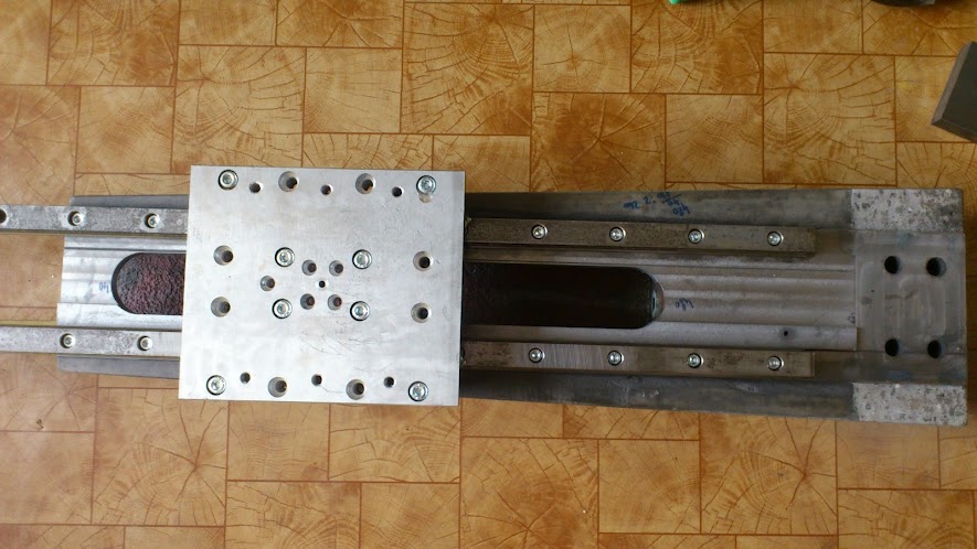

8. 10. 2012, 8:16
diky Pavlovi testonie mam pokracovani:
a krasne to jde do zaberu. jeste musim udelat prevod azpon 1:2 do pomala pro ocel.
a vymenit lozyska ve vretene.

8. 10. 2012, 9:46
jen taková pro budoucnost...vyvarovat se kačírku ,použít štěrk. Písek podle fotky dobrá volba,hezky ostrý.
