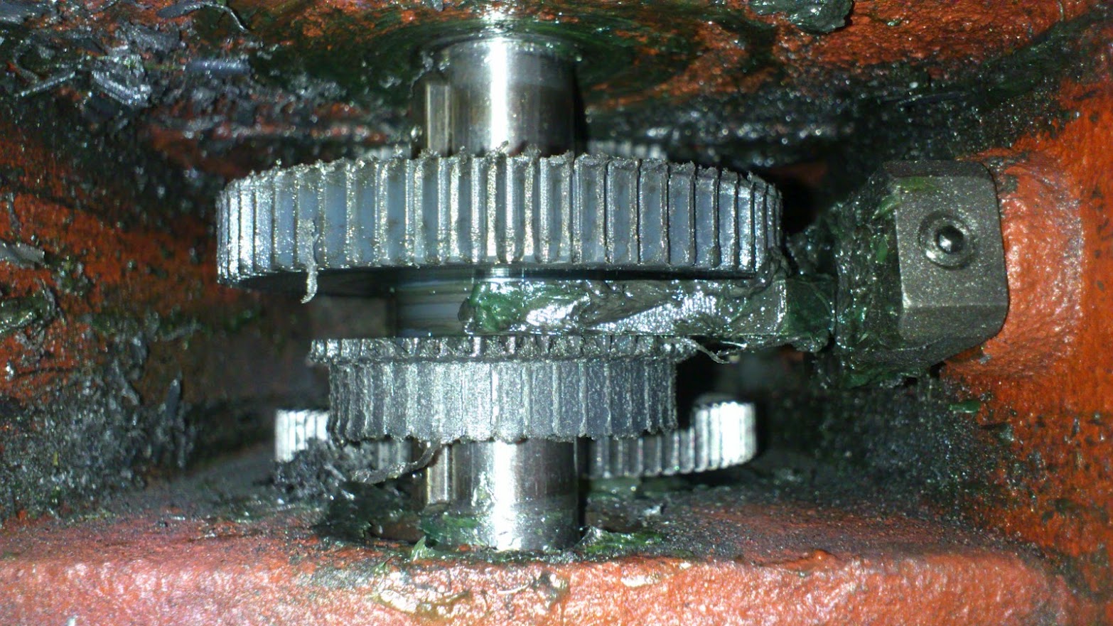

No, pokud s tim nebudu mazlit, dopadne to takto:
takže musim šetrit to posledni ozubene kolo :)

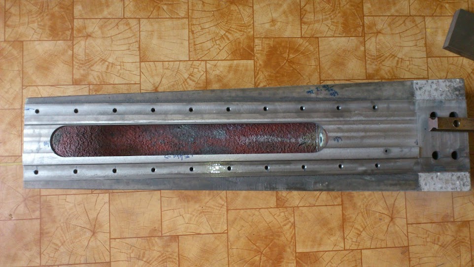

mám v X rozjezd přes 800mm, jestli to chceš odfrézovat tak se ozvi
Re: Muj pokus o epoxygranit
Napsal: 20. 9. 2012, 12:13
od lamoz
Supééér! Dik za nabidku!
Tak ja si to premyslim/vyrobim co potreba vyrobit pokud stroj zije a dam vedet. Treba zitra.

Mno je vidět, že ten stroj je žrout :D bohužel žere něco jiného než by se od něj dalo čekat. Možná by to chtělo kontaktovat zdejší mágy z oblasti ozubených kol :)

Na linearech už bude nova hlava, prevodovka - řemen a remenice. A bude ticho. Možna :)

diky Pavlovi testonie mam pokracovani:
a krasne to jde do zaberu. jeste musim udelat prevod azpon 1:2 do pomala pro ocel.
a vymenit lozyska ve vretene.

jen taková pro budoucnost...vyvarovat se kačírku ,použít štěrk. Písek podle fotky dobrá volba,hezky ostrý.
