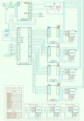

Elektrika je zapojená zhruba takto. Relátka mají výstupní porty 1 a 14, před hlavním vypínačem je termistor, Estop okruh je proveden mnohem důkladněji (dvojitě) s tím, že vypíná i "relátkové" zásuvky.
Radek
P.S.: Vše tu už někde bylo...
Radek
(CNC Tron, CNC Proxxon MF70)

Toto je aktuální konfigurák.
Poznámky:
1. Bez aktivní elektriky bude pravděpodobně v RESET módu.
2. Podle tvého el. zapojení je možné, že se motory budou točit opačně anebo spínače a relé fungovat naopak.
3. Mikrokrokování na drivery si dopočítej. Otvírat elektriku se mi fakt nechtělo.
4. Zříkám se jakékoliv odpovědnosti za případné škody.
5. Šrouby namaž, než se matice usadí.
Radek
Poznámky:
Radek
