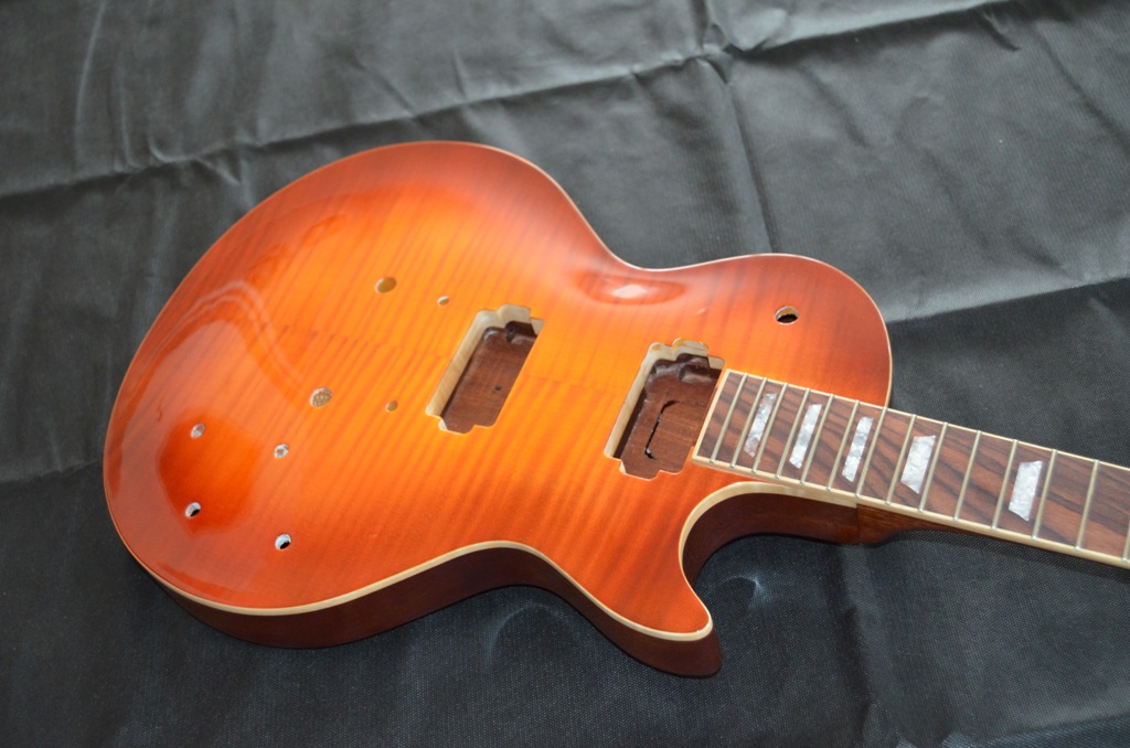

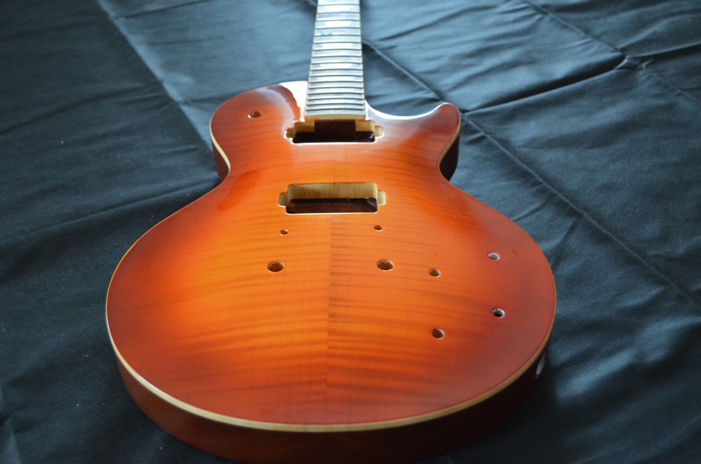

Příspěvek 25. 8. 2014, 9:21
gitara číslo 6
HoGo
Příspěvky: 92
Registrován: 22. 12. 2009, 12:15
Příspěvek 25. 8. 2014, 11:54
Pekny burst. Neskusis nabuduce aj rucne nanasany priamo na drevo? Dava to potom uplne iny dojem, hlavne na zihanom javore je to vyrazne.
Dnes som mal v robote cas, tak som skusil ten prechod na tom krku. Je to v pohode, staci definovat obvod hmatnika a styri prierezy krku (zaciatok, koniec a dva pri tom prechode) tak aby boli dobre naviazane na "zadnu liniu" krku a potom je to na pat kliknuti. Napojit na to hlavu a patku uz nie je problem, alebo sa to da spravit aj na jeden krat od patky az po plochy hlavy.
Adrian
