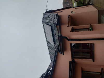

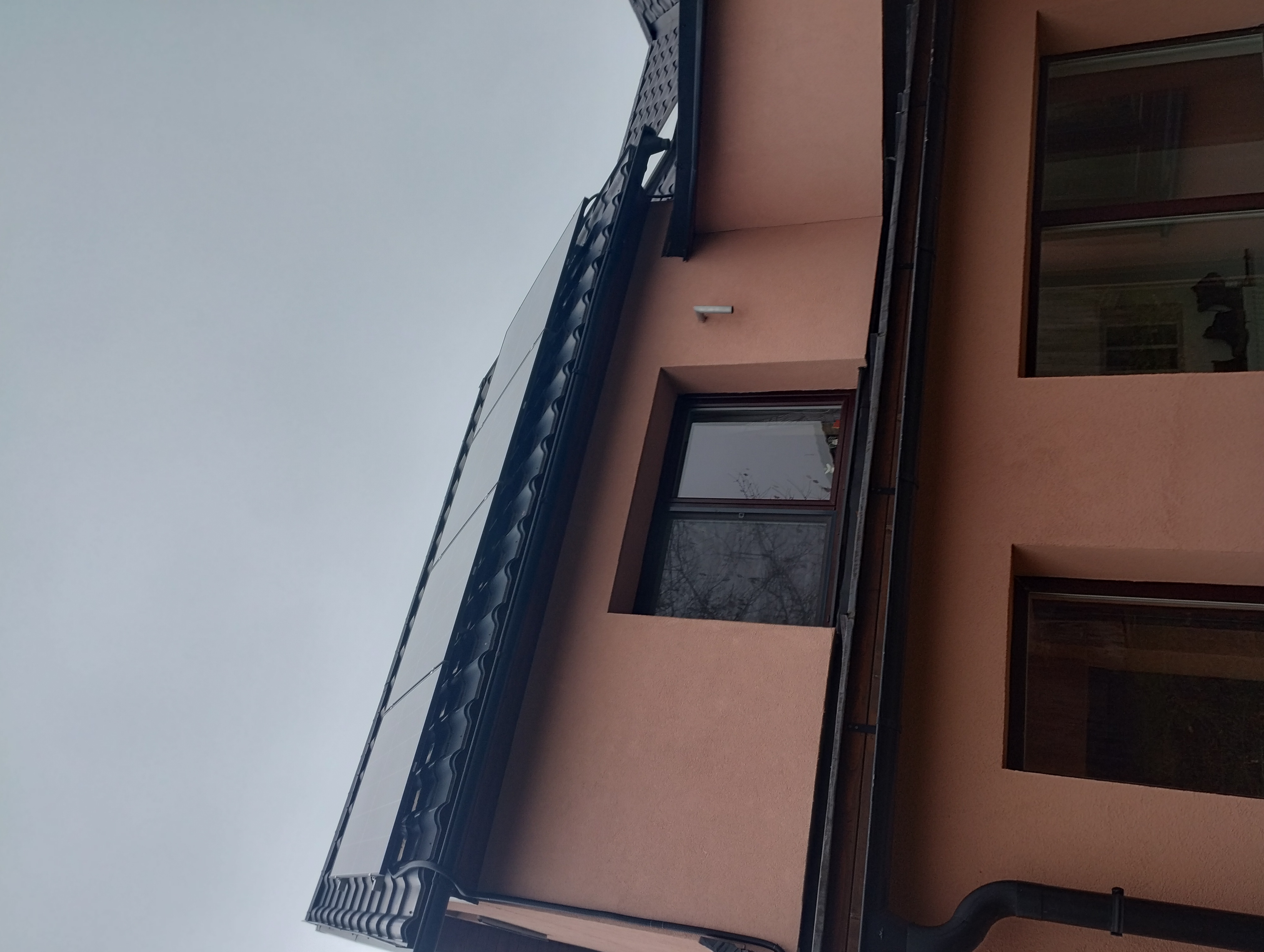

LukasGunther
Příspěvky: 605
3. 12. 2023, 5:43
Také už máme na baráku jen na ohřev vody popřípadě půjde El do kuchyně.
