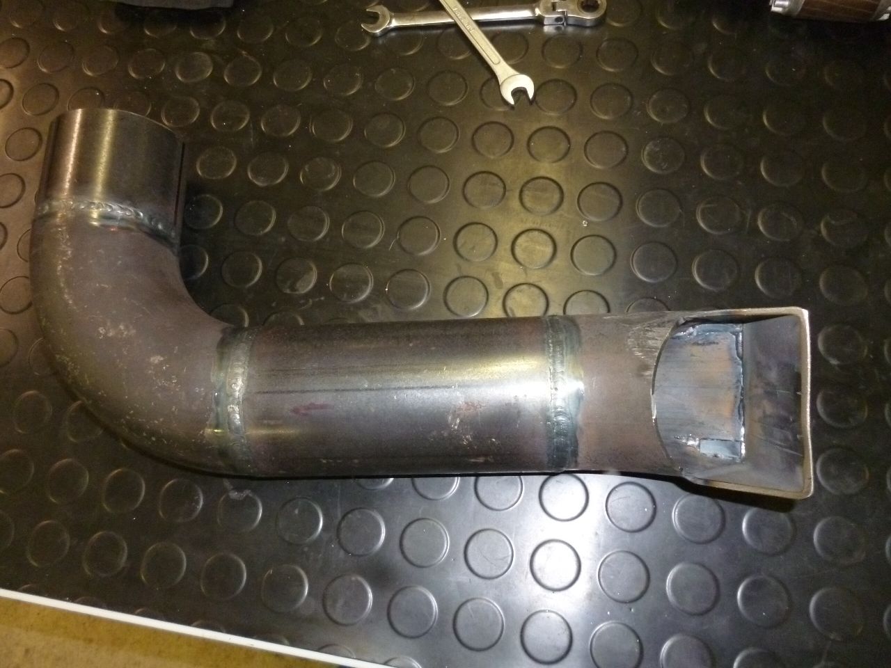

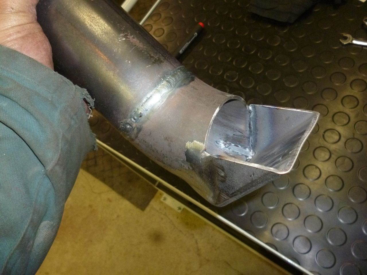

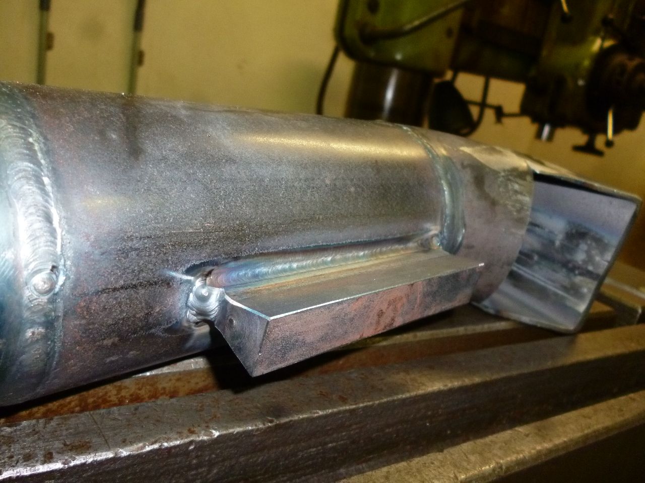

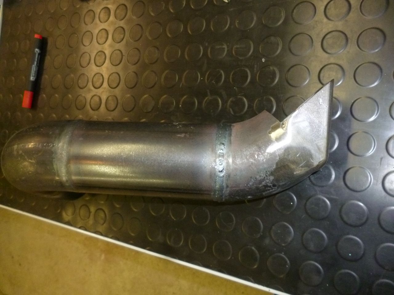

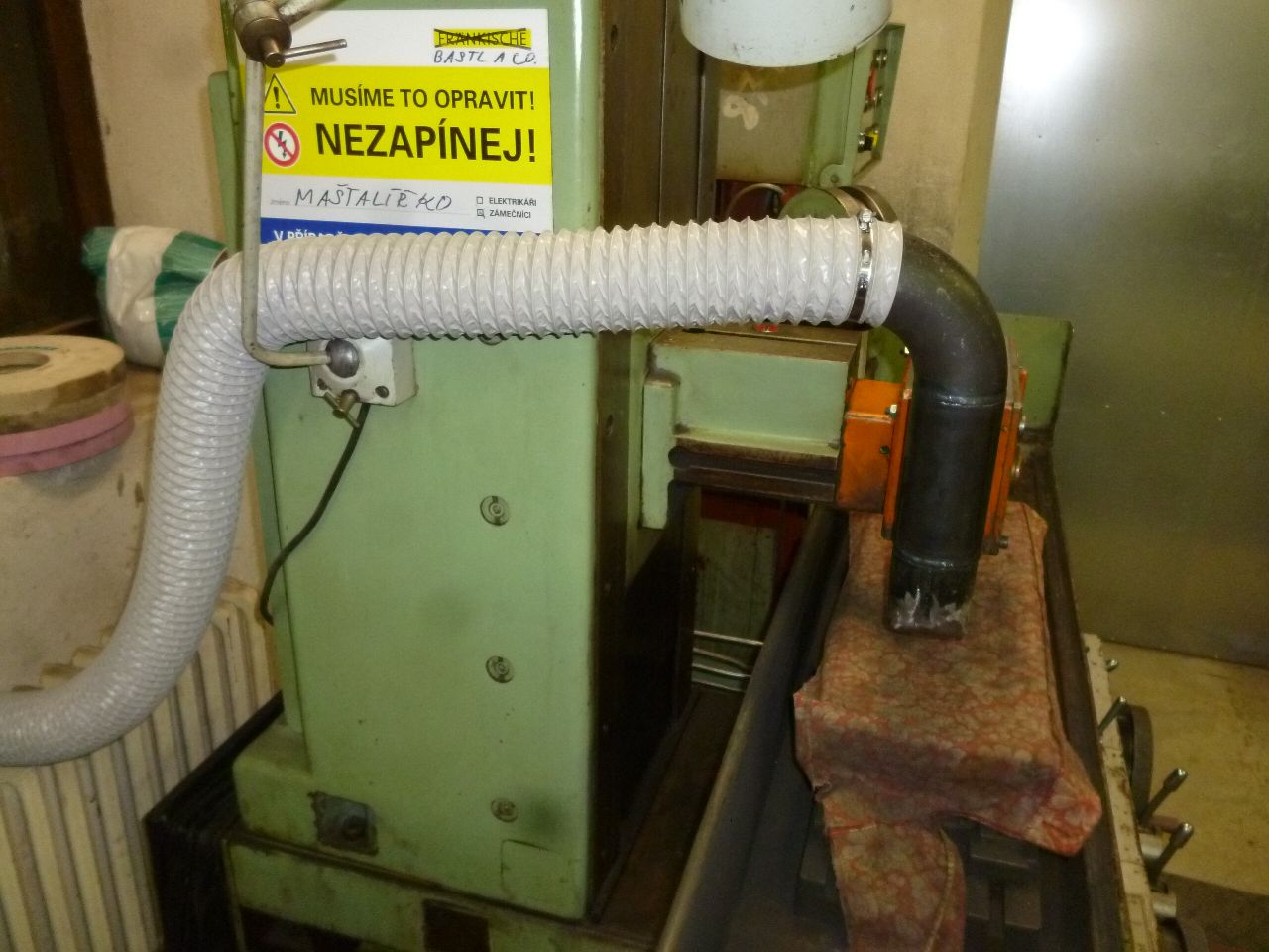

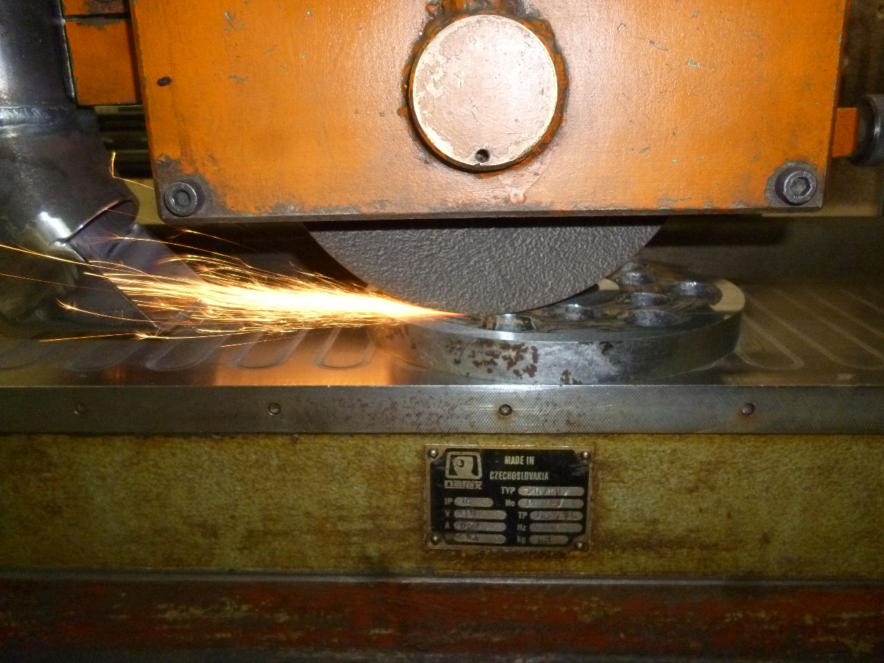

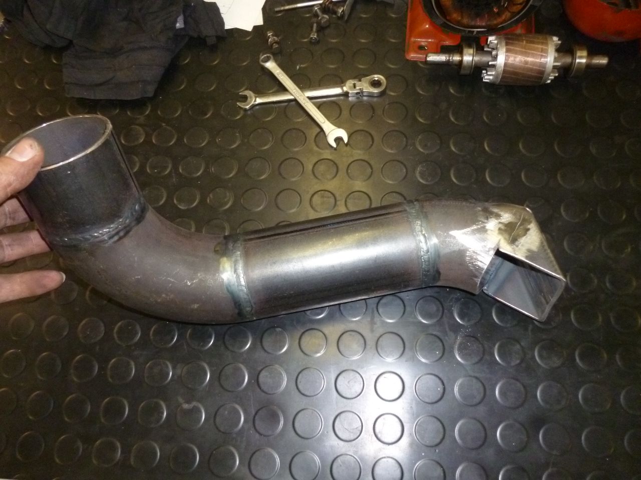

lehké odběhnutí k BRH - tak to vypadá když se do obráběcích strojů začnou srát potrubáři :D
Příspěvky: 6509
25. 1. 2021, 7:31

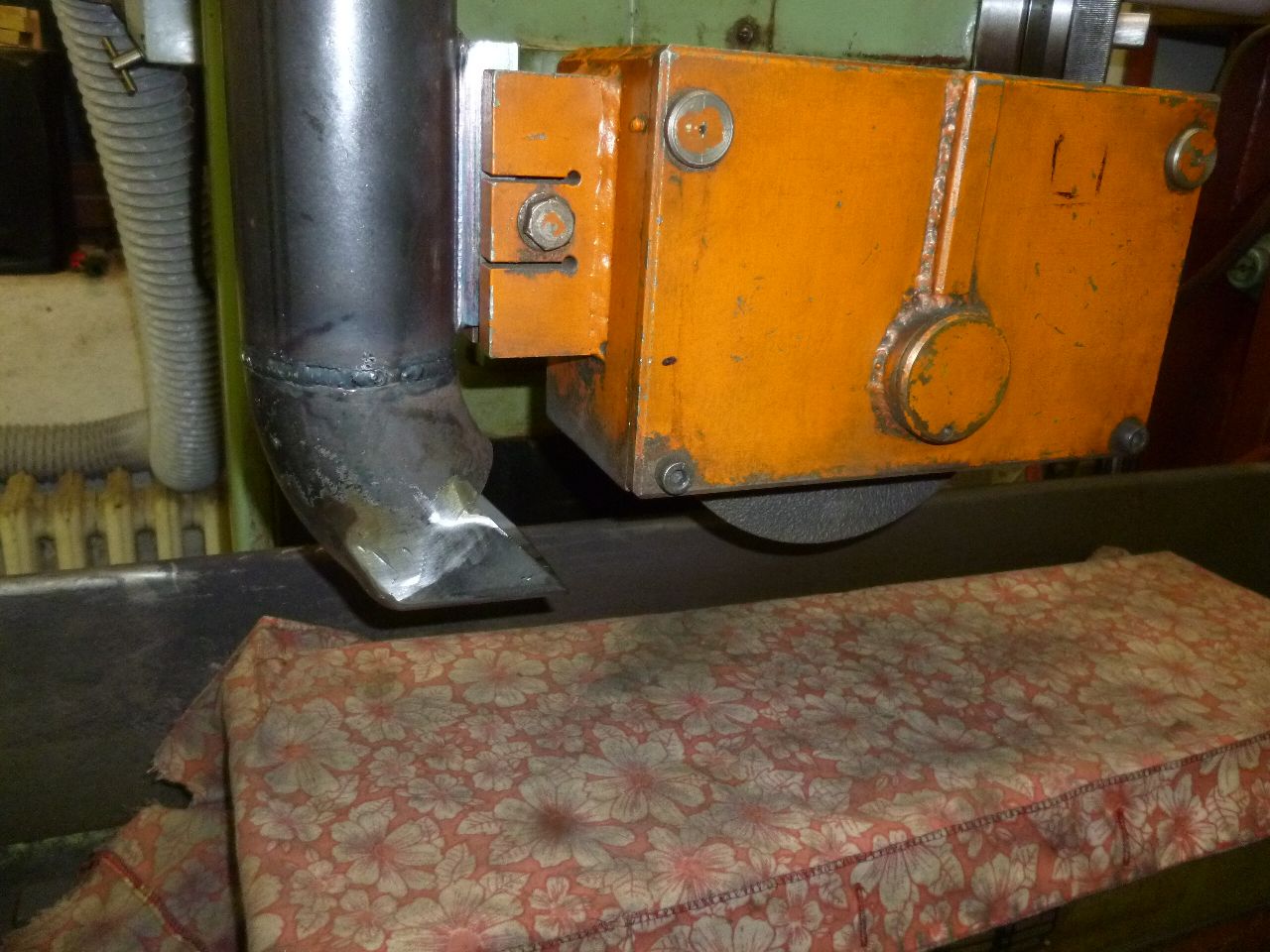

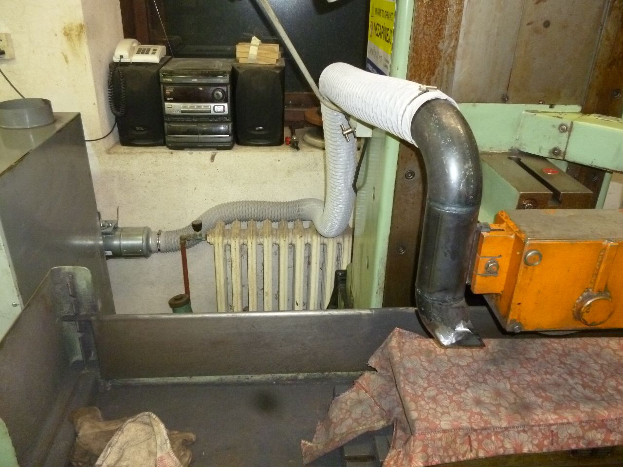

Já vyrobil tohle, holt nejsem potrubář, ale kubista :lol:
magi
Příspěvky: 2741
Bydliště: Třebíč
25. 1. 2021, 7:34
To mě napadlo nejdřív taky, ale v těch kolenech to bude pěkně klouzat :D
Nicméně ti závidím ten držák, já tam mám rybinu, do které teď musím vyrobit protikus (nechce se mi ) protože to původní odsávání i s rybinou někdo ukradl.
Příspěvky: 6509
25. 1. 2021, 7:37
Já tam měl jen díru, někdo to ukrad celý, ani tu rybinu nenechal...
Takže kus hliníku, kus plocháče a volná tvorba :D

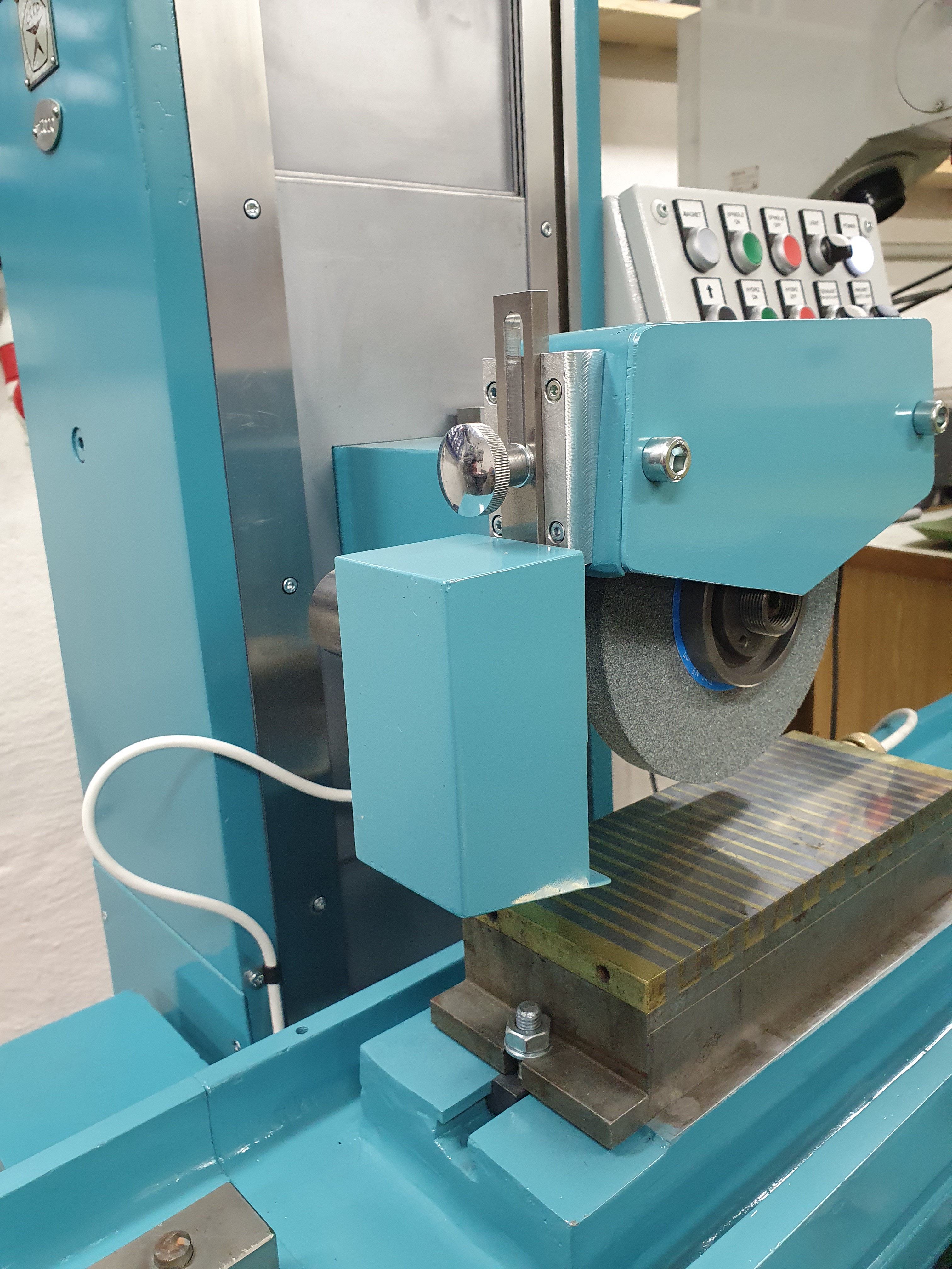

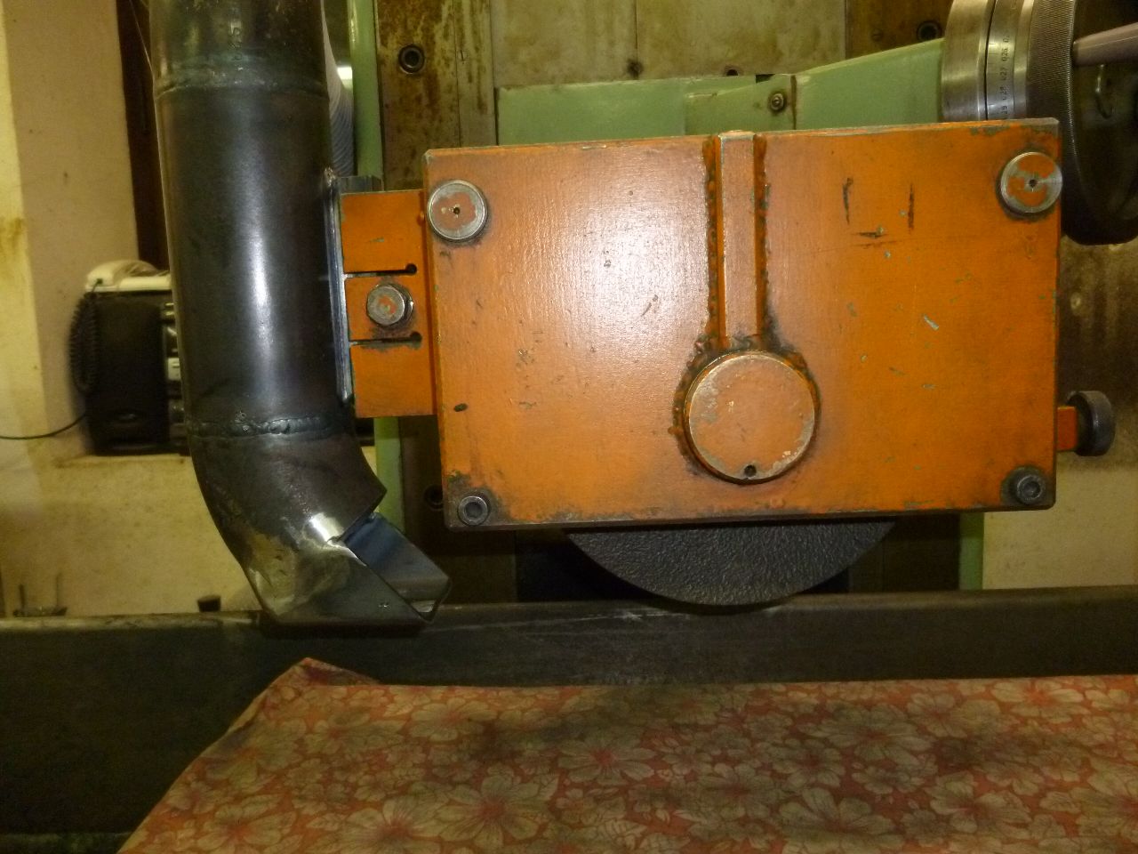

25. 1. 2021, 11:10
a já už mám hotovo :) ještě by to chtělo hráškovou zeleň, nebo že by oranžádu?? :wink:

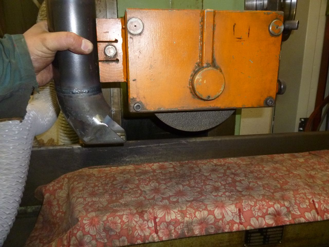

26. 1. 2021, 8:02
Jak vyřešit toto samé u Kameníčka? Nějakým trychtýřkem na ramenu, které se nastaví podle aktuálních potřeb?
Nemáte to někdo vyfocené?

26. 1. 2021, 7:27
funguje to :wink:

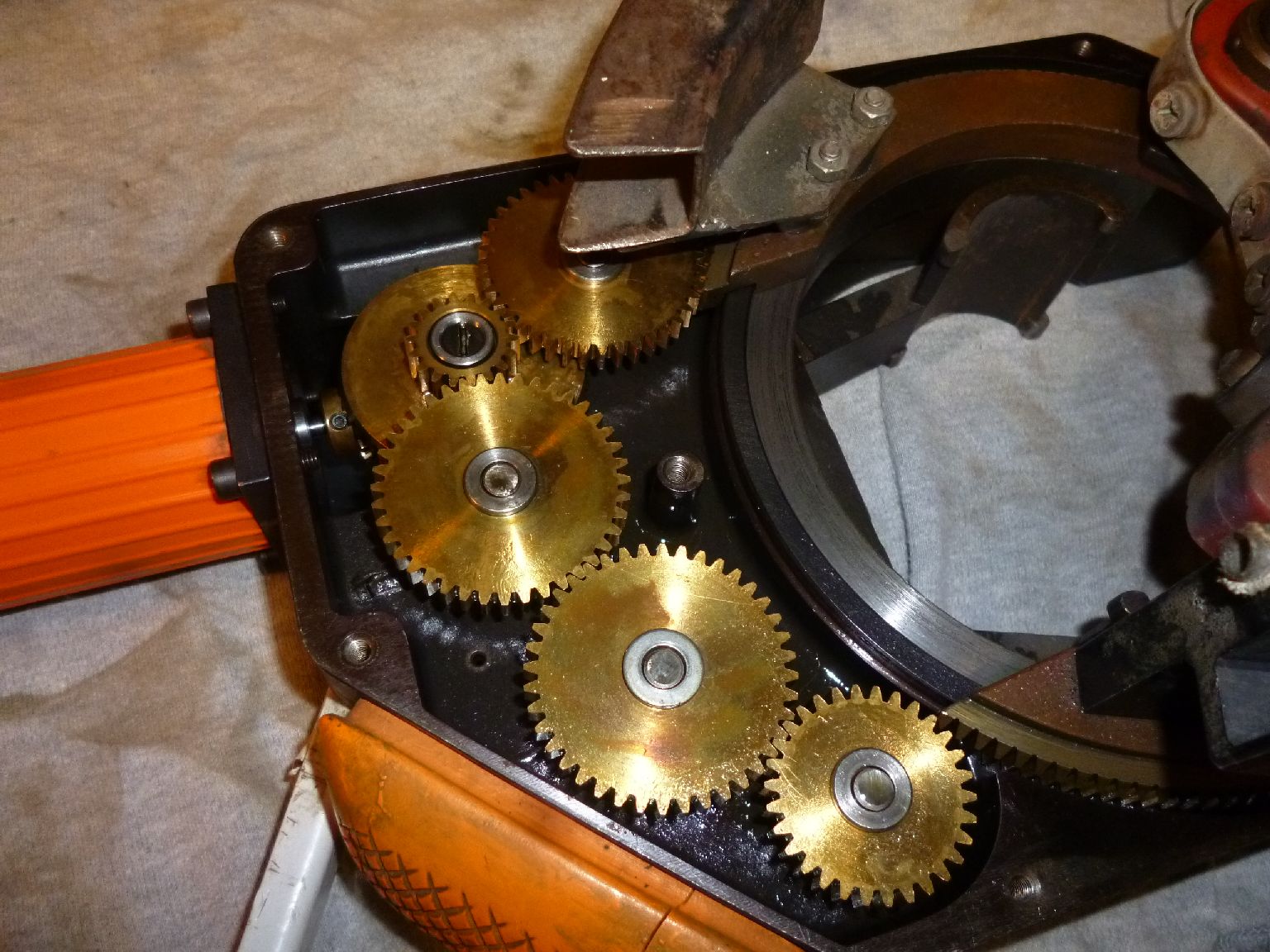

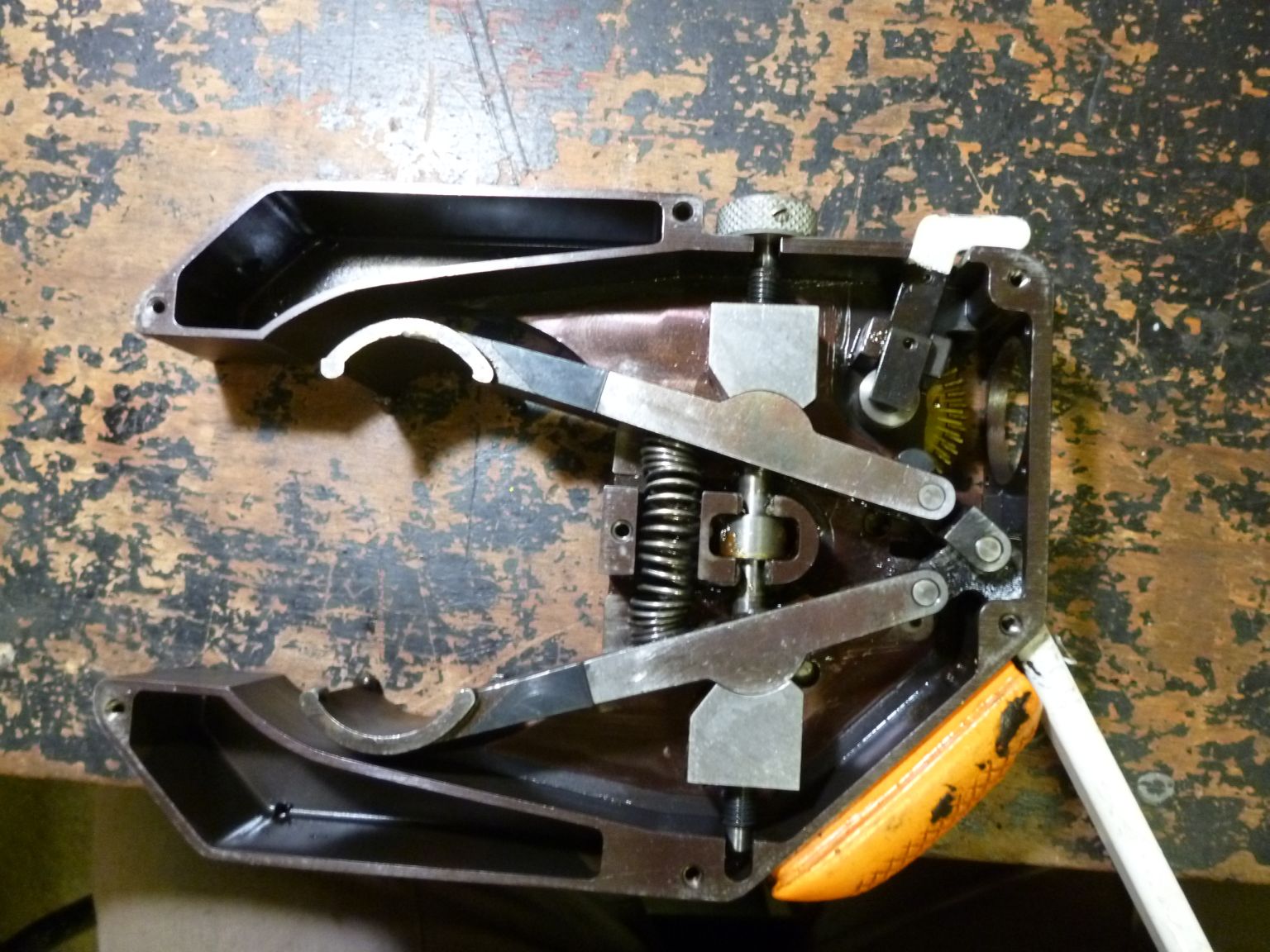

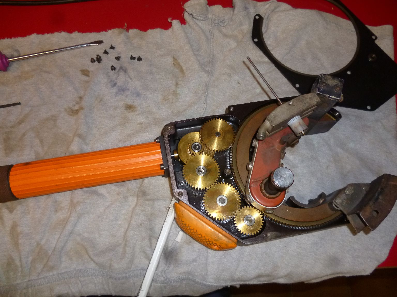

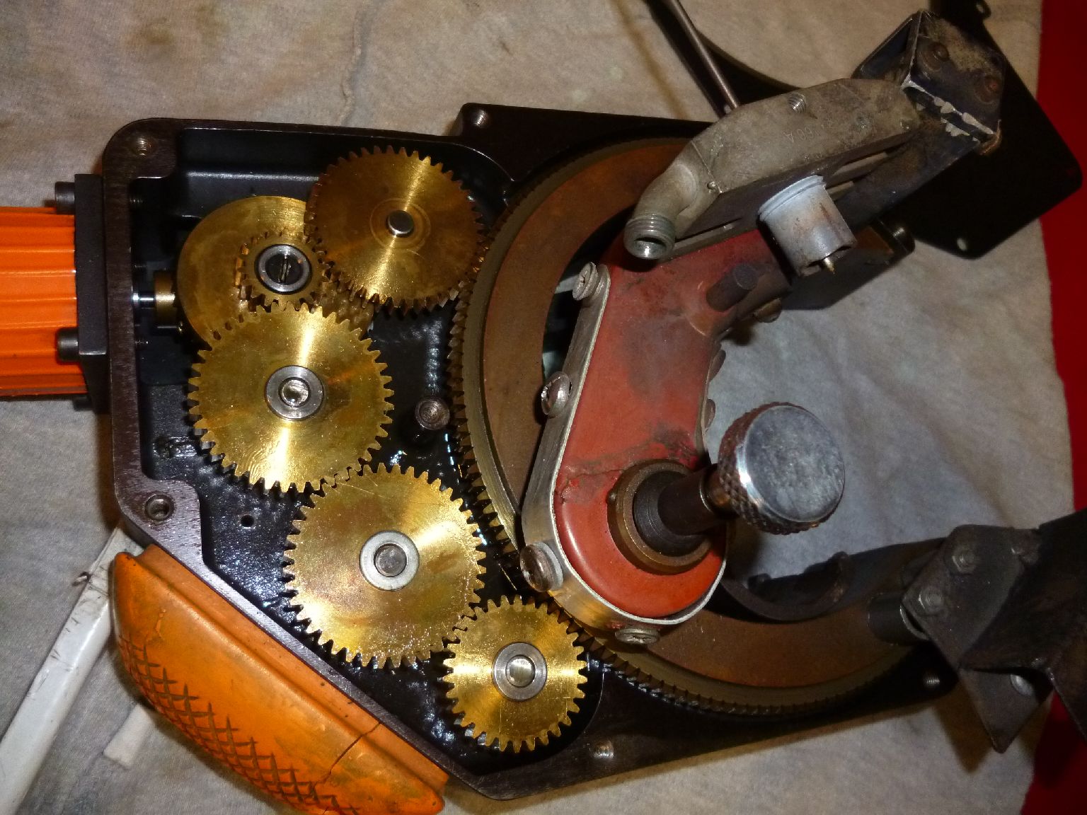

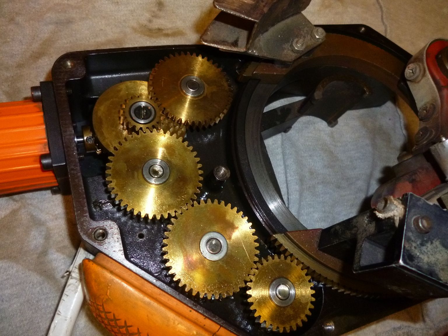

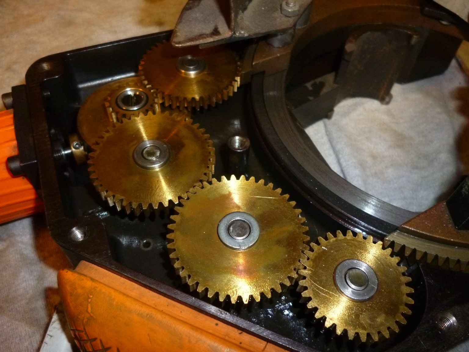

31. 1. 2021, 11:03
Krásná švédská práce z 80tých let
Na posledních fotkách je vidět jak ozubený věnec svým vybráním přebíhá z jednoho kola na druhé
Na poslední fotce mechanizmus kleští
