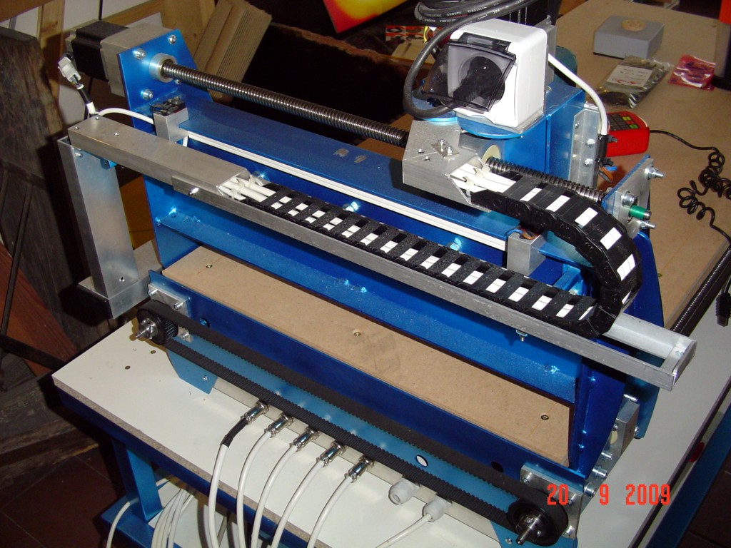

zdar panove, mel bych dotaz. objednavam elektriku z cnc shopu a rad bych si rovnou objednal i energeticke retezy. bohuzel nemam predstavu kolik a jake potrebuju. ma nekdo kdo uz pokrocil predstavu kolik a jake jich je potreba?

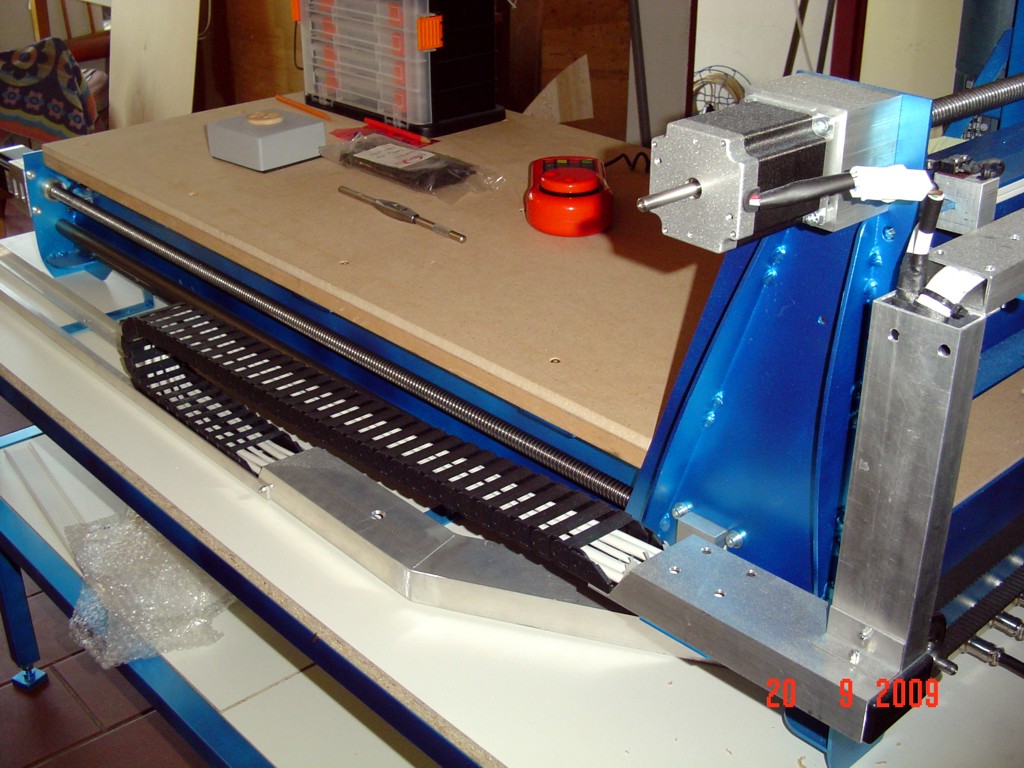

Já jsem objednával u Hennlicha nasledující typy a množství:
Energetické řetězy systém E2 micro
06.30.038.0, délka =480mm, počet článků 24 ........ 1ks (osa Y)
08.50.038.0, délka =920mm, počet článků 46 ........ 1ks (osa X)
060.30.12PZ, sada koncovek s upínacím hřebenem ....... 1ks
080.50.12PZ, sada koncovek s upínacím hřebenem ....... 1ks
Odkazy:
06: - http://www.hennlich.cz/index.php?dokument=1673
08: - http://www.hennlich.cz/index.php?dokument=1674

uz jsem se chtel wolfe radovat,ale pak jsem si vzpomnel, ze mas zkracenou osu X, takze cca metr energetickych retezu mi stacit nebude. budu to jeste muset vykoumat,ale i tak dik, mam alespon predstavu. nechci proste objednavat 3m retezu a pak zjistit ze jsem potreboval metr a pul a stejne by me asi trefilo, kdyz objednam 2m a zjistim ze mi jeste 10 cm chybi

Když si otevřeš odkaz na řetězy od wolfa, tak si tam potom v tom otevři PDF, a v tom máš uvedení včetně nákresu, kolik těch článků řetězu budeš na určitou délku potřebovat i podle různého druhu oblouku toho řetězu :wink: Rosta

to je mi jasne, neni problem v tom si objednat retez jak dlouhej chci, jenze to je presne to co nevim. nevim jak dlouhej potrebuju. ram mam na komaxitu, budu ho mit ve stredu, nemuzu si to zkusit. chtel jsem objednat energeticke retezy spolecne s elektrikou,uz takhle se ta stavba vlece desne dlouho.jenze ouha, nemam predstavu jak asi dlouhe mam vzit.vypada to ale ze budu stejne z cncshopu objednavat na 2x, takze si je holt objednam pozdeji, az v tom budu mit jasno. chtel jsem to zkratka sfouknout jednou objednavkou. stejne jeste porad nemam vyresene vreteno, coz me trapi ze vseho nejvic (((

nexus06 píše:uz jsem se chtel wolfe radovat,ale pak jsem si vzpomnel, ze mas zkracenou osu X, takze cca metr energetickych retezu mi stacit nebude. budu to jeste muset vykoumat,ale i tak dik, mam alespon predstavu. nechci proste objednavat 3m retezu a pak zjistit ze jsem potreboval metr a pul a stejne by me asi trefilo, kdyz objednam 2m a zjistim ze mi jeste 10 cm chybi
Jen se klidně raduj, tyto řetězy jsou na standardního Trona co dělal kámoš. Pokud se zadaří, zítra nafotím jak to má udělaný, a dám to sem. Já na to myslím, že mám atyp, a nedal bych sem něco bez patřičného upozornění. My jsme dělali Trony společně, a tak mám rozměry na oba dva. Objednával jsem vše sám, tak mám docela přehled. Mimochodem na mého zkráceného Trona byla délka 740mm pro osu X.

Příspěvek 20. 9. 2009, 1:51
Tak tady jsou slíbené fotky energetických řetězů na TRONu:

wolfe, ty si poklad, dekuji jdu poslat objednavku :?
