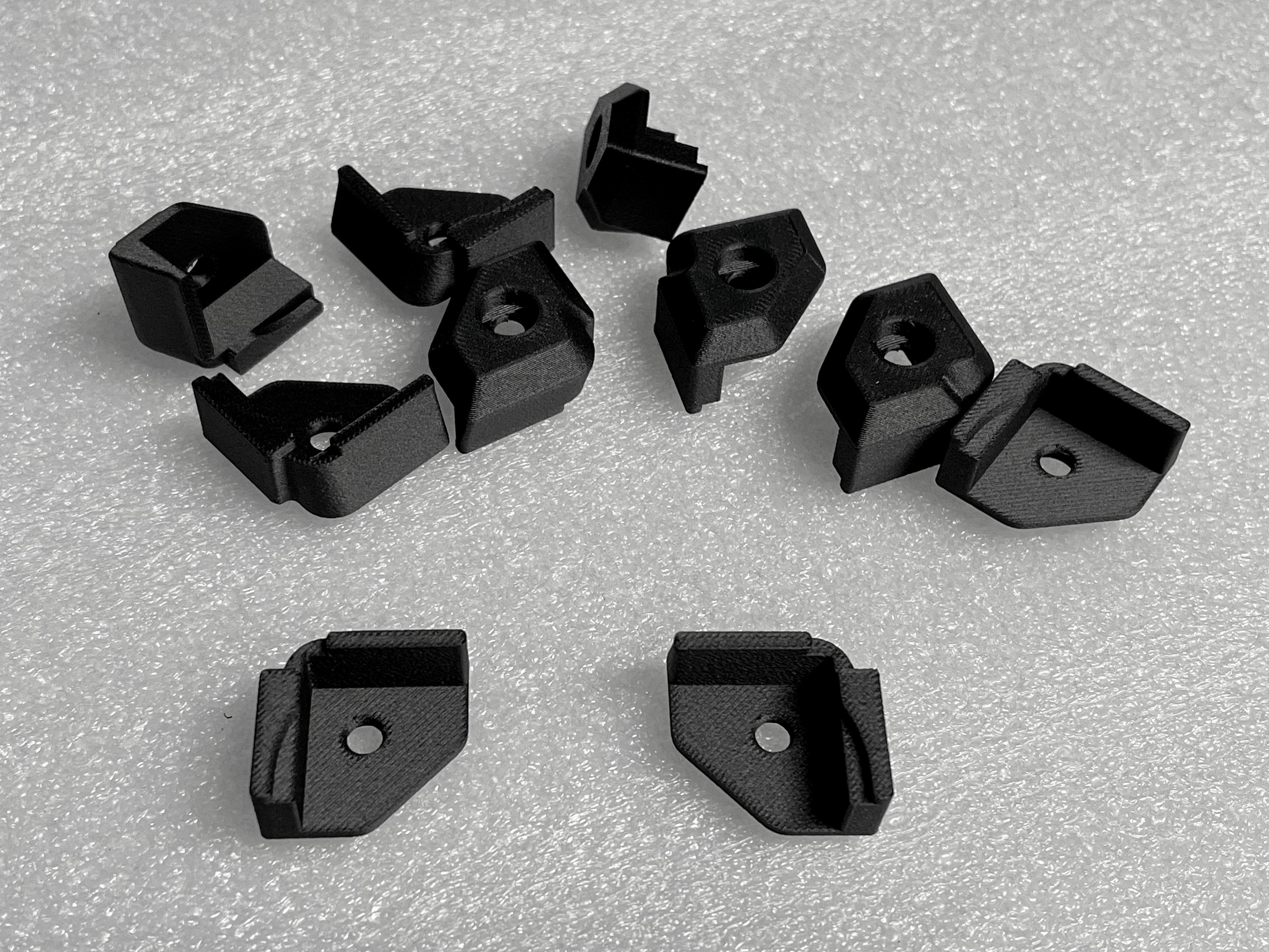

Jen se rád podělím o progres, aby to nevyznělo, že tady něco prodávám.
Dnes taková malá vychytávka inspirovaná Bambulab.
Uhodne někdo, kam to půjde namontovat? Napovím, že je to z materiálu PC CF15.

vodítko tiskového plátu

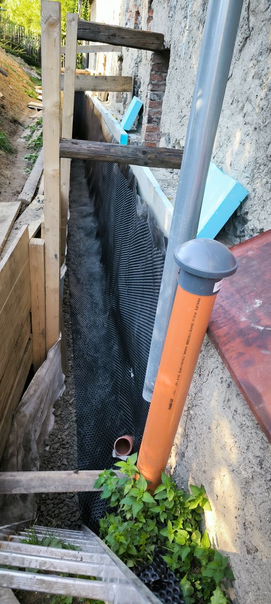

Potrebuji "jen" pripevnit heat bed, natahat remeny, zapojit elektroniku a nasroubovat krytovani. Ale aktualne veskery svuj volny cas prez leto venuji tomuto:
Mam obkopanou dilnu. 20m x 0,8m x 1,5m prikop, srovnat zed betonem, natavit ipu, polystyren. Uz se bude nastesti zasypavat, tak zas bude vice casu na tiskarnu

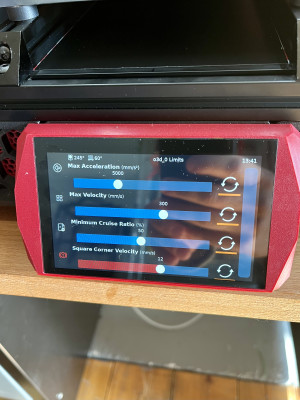

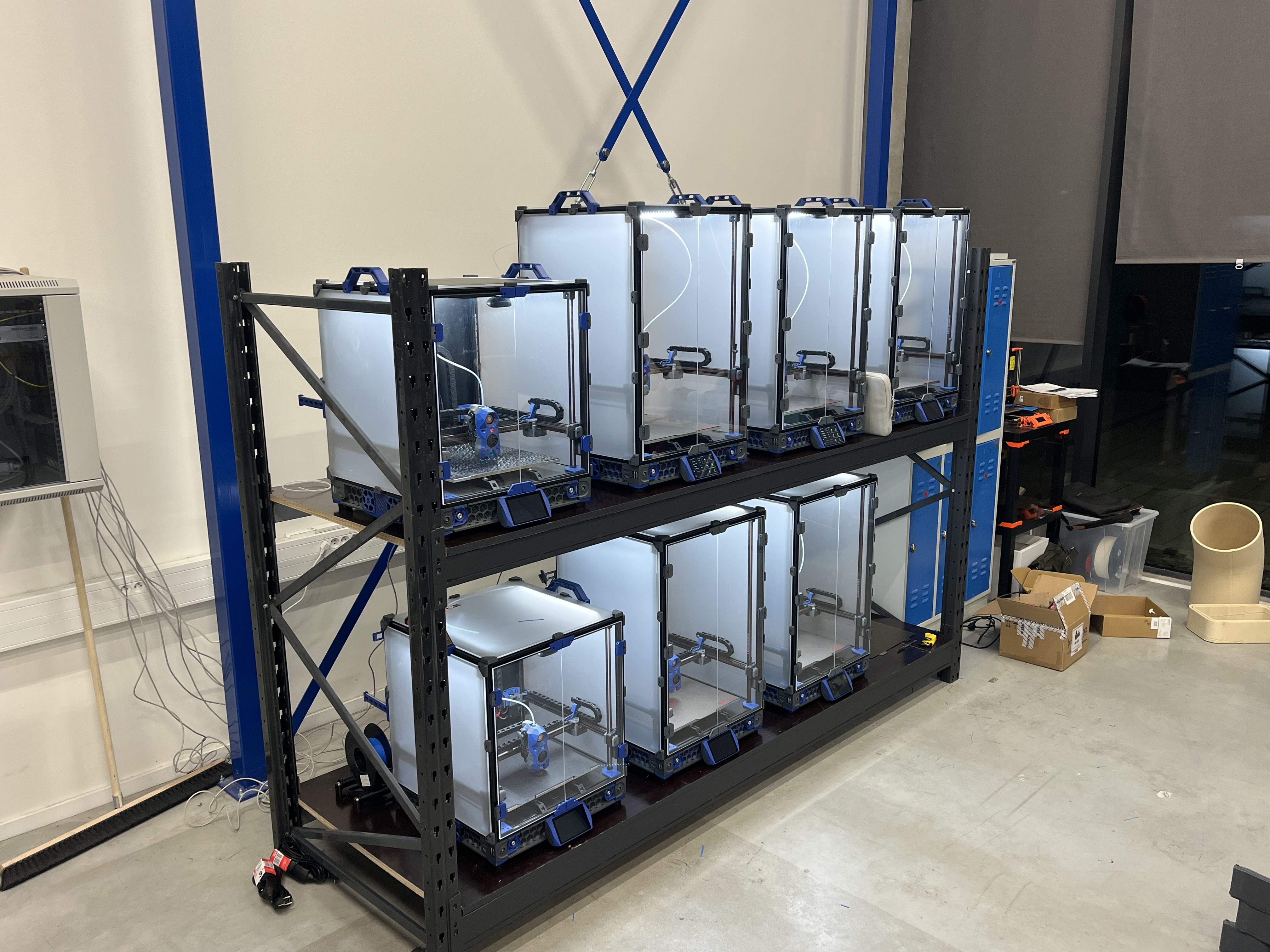

Evolučně trochu vylepšujeme! Vorony tak stále drží krok s nejnovějšími technologiemi.
Tato rodinka 350x350x500 je navržena pro tiskové farmy s nepřetržitým provozem 24/7/365.
Tisk zvládá úctyhodných 25 mm³/s na vnějším perimetru a 40 mm³/s na výplni. Pro optimální výsledky u PLA musíme mírně zvýšit teplotu na 245 °C.
Aktuální akcelerace je nastavena na 5000 mm/s², což je přizpůsobeno pro situace, kdy dojde cívka a tiskárna čeká na zavedení nové. To zabraňuje zbytečnému zahřívání motorů. Jakmile doladíme AMS pro 2,5kg cívky, zvýšíme výkon ještě o něco víc.
Tipy pro tisk:
• PLA: Tryska 0,6 mm / vrstva 0,3 mm
• ABS: Tryska 0,5 mm / vrstva 0,2 mm
• S tryskou 0,8 mm stále experimentujeme, hodně stringuje

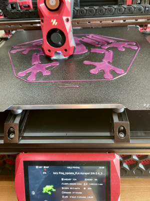

.. kluci máte opravdu vkus, tuhle flexi žábu doslova miluju :-) Závodit s vámi nemůžu :-)

Není to o závodění, ale o efektivitě.
Uvažovali jsme o přidání dalších dvou motorů na gantry, výměně driverů a dalších vylepšeních. Nicméně to, co momentálně limituje FDM tisk, jsou samotné filamenty. Tato konfigurace snadno zvládá vysoký výkon s tryskou o průměru 0,5 mm. Práce s 0,4 mm už vyžaduje značné zkušenosti a dovednosti.
Tryska 0,6 mm je zvolena záměrně – aby i průměrný uživatel mohl dosáhnout násobně vyšší produktivity než zkušený uživatel na hotovém uzavřeném systému.
