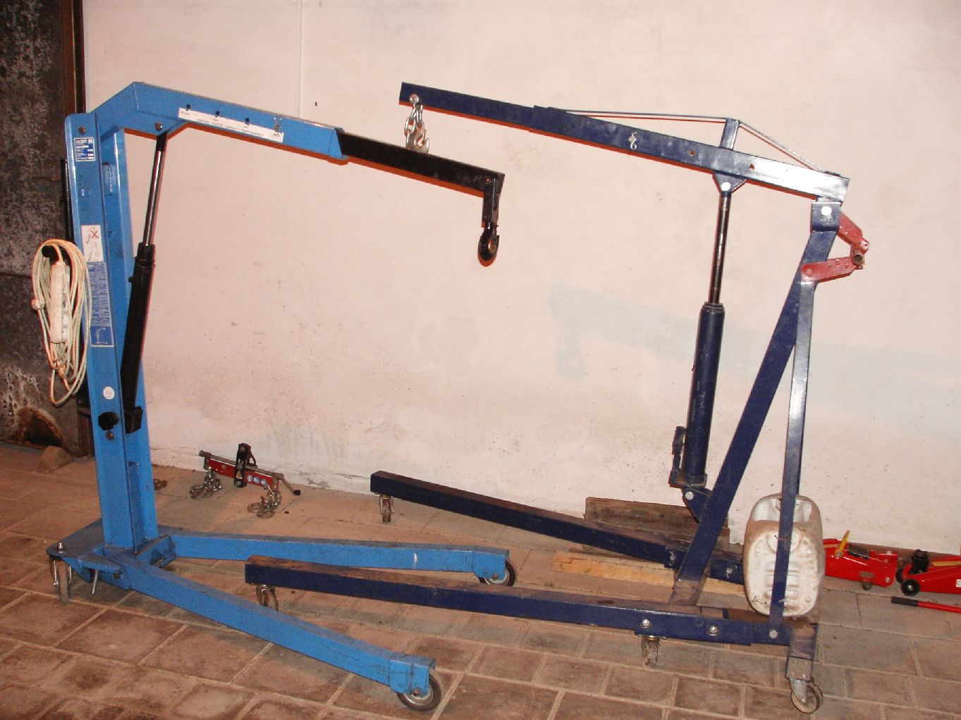

Teď tady právě mám půjčenou tu levnou žirafu a je to děs a běs.
Sice to zvedne relativně bez problému, ale manipualce v jedné osobě je šílená.
Je to takové laciné udělátko z Číny.
Mám dojem, že ten portál bude přece jen mnohem lepší.

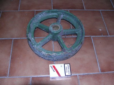

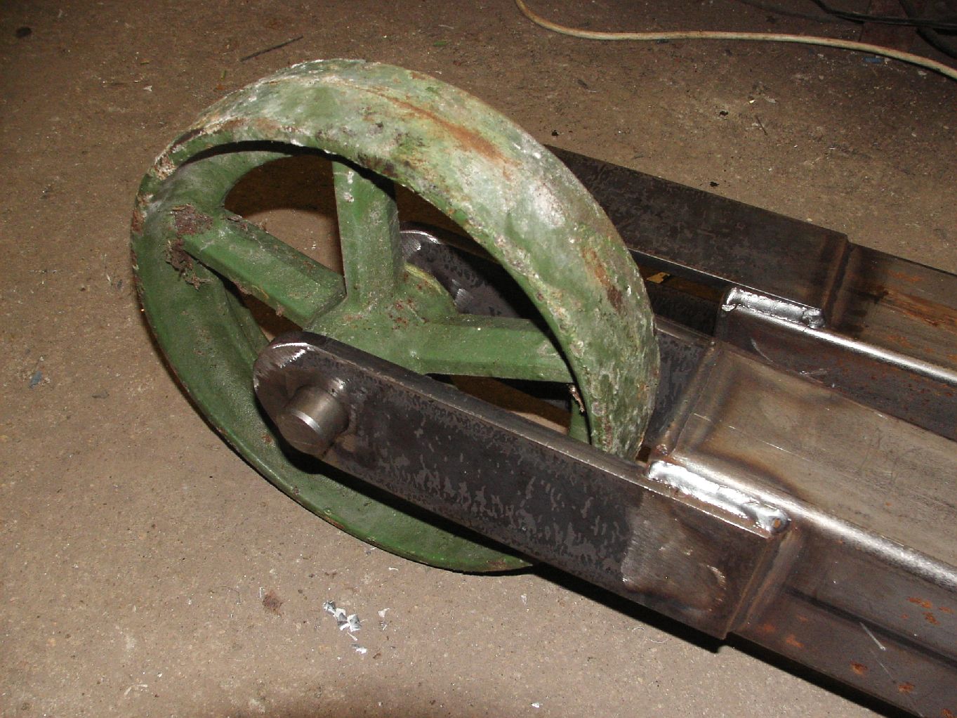

Kola mám krásná velká litinová a nebudou otočná do směru, takže s pojezdem po zámkovce problém nebude.

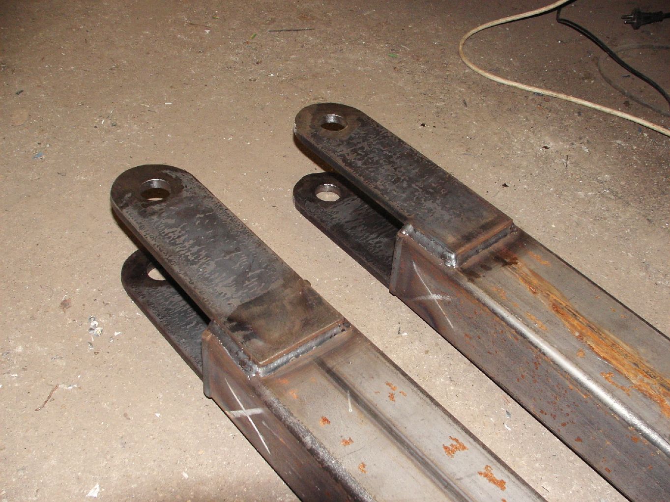

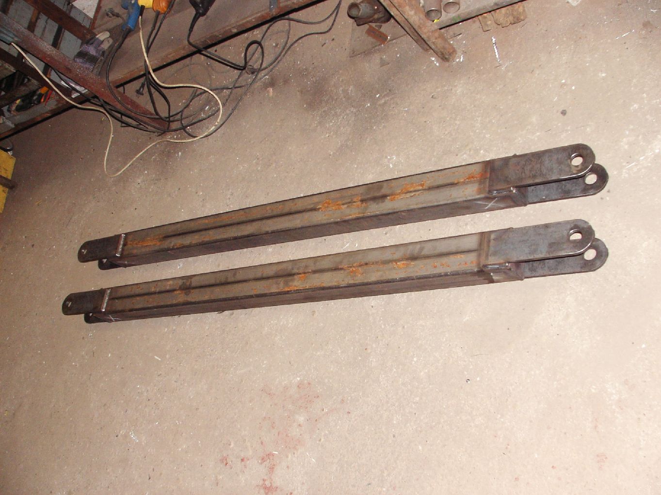

Spíš teď laboruju, jak velký I profil použít.
Rozpětí bude 4000. Na bodové zatížení 1t uprostřed to vychází při I 140 průhyb v etrému 11,5mm.
Kocoura mám řetězové BRANO na 500kg.

Jeřábovou dráhu nemám k čemu kotvit, musely by být stojky. Otočný jeřáb mi zase nepokryje celý prostor.
Takže to vidím opravdu na ten portálek.
