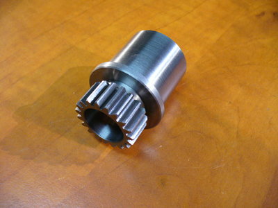

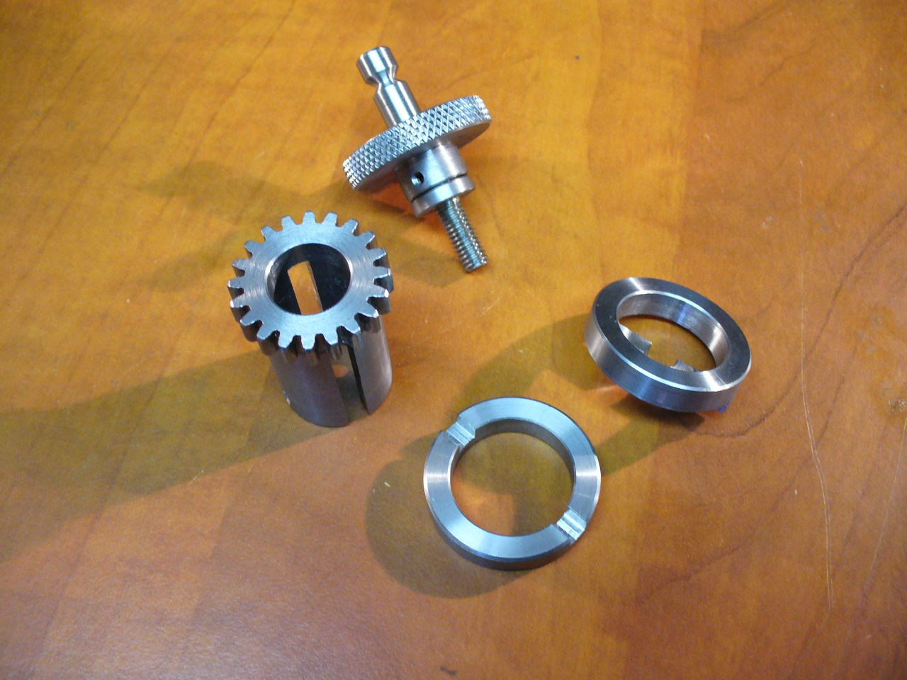

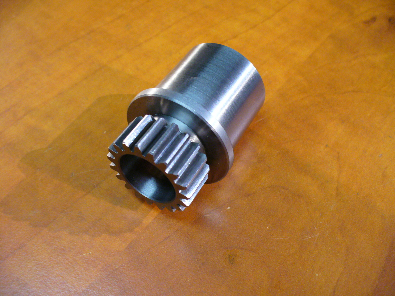

jj on už mě psal o víkendu, já právě ten starší systém nikdy neměl v ruce, tady u toho si myslím, že to právě bylo vybrakované a někdo se to snažil předělat na ten systém novější s redukcí ale možná to nedotáhl do konce, nebo spíš bylo vydrbané na tom reduktoru to vnitřní ozubení, každopádně by mělo normálně jít předělat funguje to takto a je k tomu i video http://www.tumlikovo.cz/studie-reduktor ... ruhu-mn80/" onclick="window.open(this.href);return false;
kde spínáš spojku která čučí zezadu přes kryt oproti tomu starému systému, kde to odprto/zaprto
obstará zubová spojka jak tu nafotil pako
otvor pro pevné redukční kolo, které je zalisované v loži a slouží zároveň jako ložisko toho druhého dílu šroubu a bývá buď 30 nebo 32mm, tohle je ono to koukám ani nemám na stránkách a ani spínač toho reduktoru
, tohle je on v rozsypu
Takže je otázka, jestli obnovovat ten původní starej systém, nebo to udělat na ten novější reduktor. Ze starého nemám nic, z toho nového od pevného kola reduktoru komplet všechno až nahoru k vřeteni

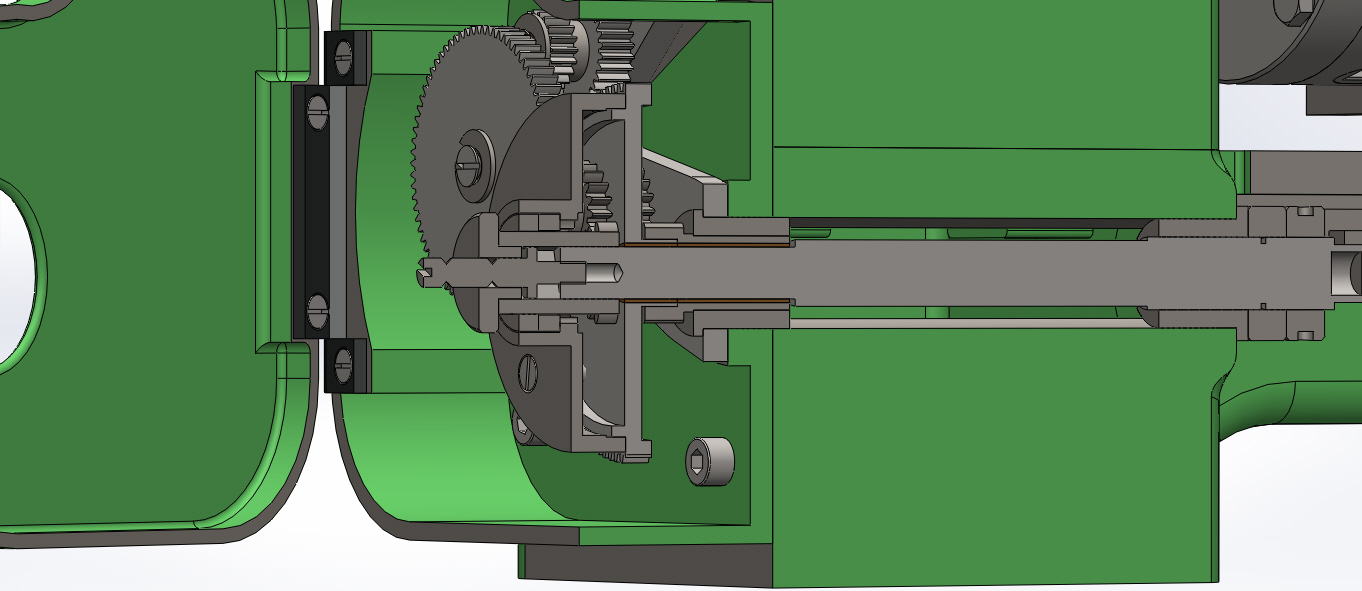

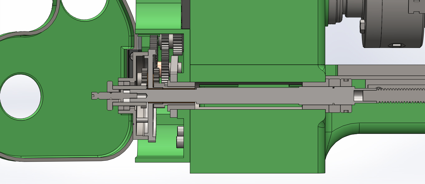

Kolik je délka u starého netuším, posílám dva obrázky kdy jsem to rozřízl ten reduktor i se šroubem a jde to pěkně vidět. Sundáš-li kryt ozubených kol ve kterém je nalisováno ono pevné kolo reduktoru, je vzdálenost konce šroubu od lože přesně 73 mm. Celková délka první části šroubu, jež je spojená kolíkem s trapézem je potom 277 mm. Ano, číselně je to tam takto nasazeno, ostatně je to vidět v řezu. Původní pevné kolo reduktoru je jeden kus, já ho dělám ze tří kusů, přičemž ten třetí je nalisovaná bronzová vložka o vnitřním průměru 14mm, opět možno vidět v řezu.marabu píše:ano stojí to všechno na jedné věci nebo spíš na dvou ....musí být někdo ochotnej to udělat a druhá musí na to být peníze ....
