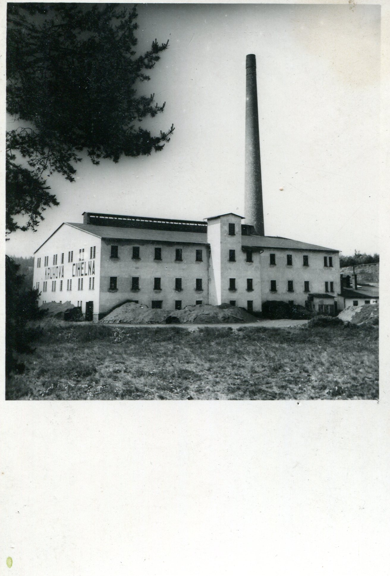

Btw - co to je (bylo) za tu fabriku o kus před tím - když jedu z Třebíč tak vlevo u Klapovskýho potoka? Teď je to jako nějaký mjůzik :shock: bar cihelna - ale cihelna to podle mě určitě nebyla.

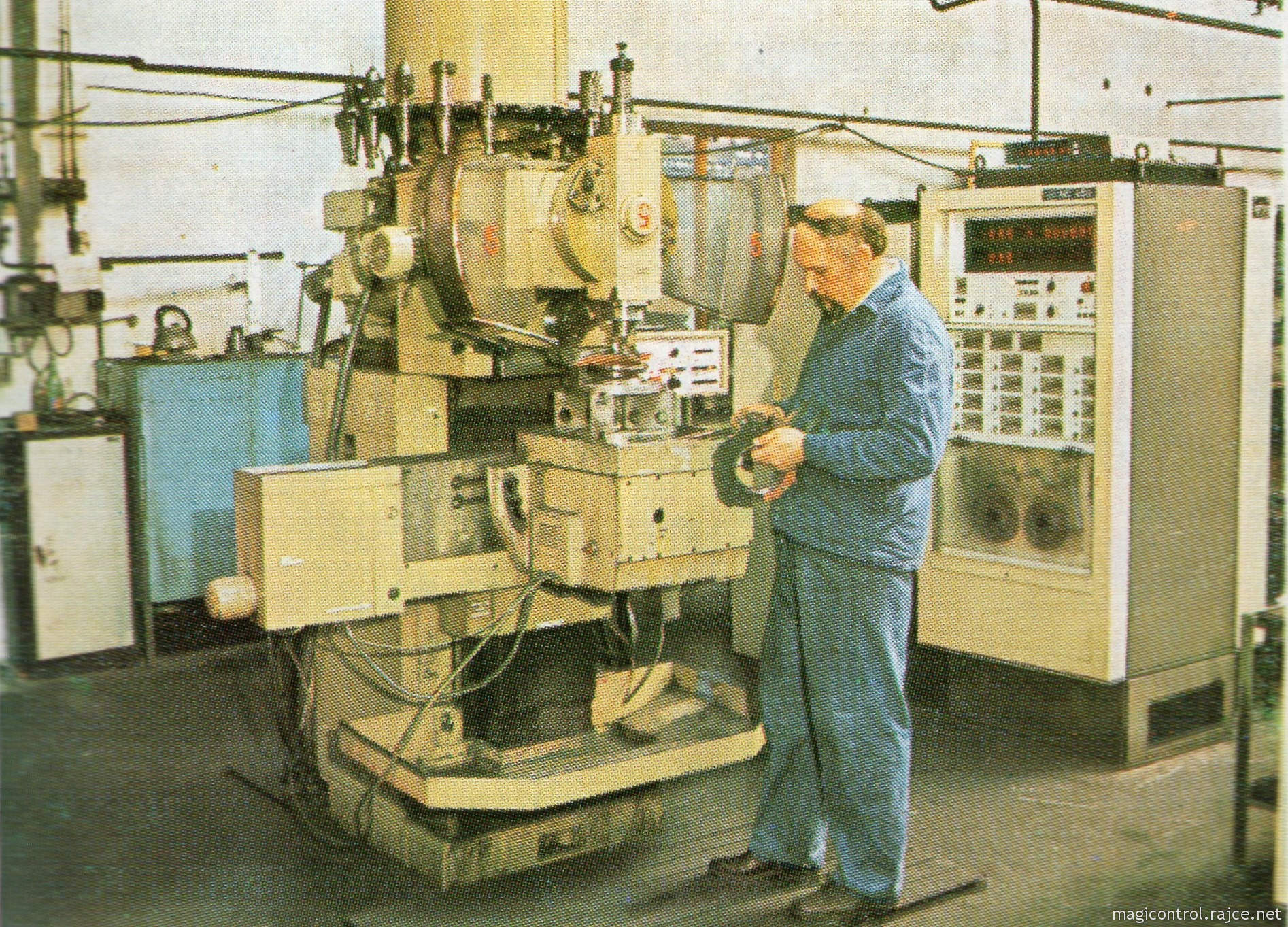

koukám na ty fotky z toho Elitexu - to jsem vůbec netušil - zjevně existovala i verze fuwr s zásobníkem tj. místo toho revolveru s maltezákem byl použitý "revolver dvouvřeteno" a vyměnitelné nástroje z zásobníku - ne jenom s tím revolverem, jako jsme tehdy měli i my....

Byla to cihelna, na fotce máš důkaz.
Někde doma v PC mám fotku z čela od silnice a tam je nápis "první stavitelská cihelna", ale tu bych musel hrozně dlouho hledat.
Hlína se težila hned za barákem severně, zbyly tam dvě vybagrované "laguny".
Nevím přesně do kdy cihelna fungovala, ale za minulého řežimu tam měly sklad kůží a usní třebíčské Rukavičkářské závody (později Domino a.s.).
Do vytěžených lagun se vozil odpad jednak z této třebíčské koželužny a dále z naší fabriky ve Vladislavi. Když se za komunistů jelo okolo, býval tam úplně šílený smrad (místní jistě pamatují). Protože odpad z činění kůží obsahoval chrom, představují tyto dvě laguny značnou ekologickou zátěž. Dále se tam vozil odpad z galvanovny z třebíčského Elitexu, který zase pro změnu obsahoval kyanid. Uplně na konci areálu severně až u lesa byl zvláštní objekt, okolo něj byly stožáry a mezi nimi napnutá kovová síť - byl to sklad trhavin třebíčské firmy Destrukce.
Když jsem nastoupil v roce 2003 do naší fabriky a něco se u nás bouralo, ještě jsem do té jedné laguny vozil Matesem suť.
Není bez zajímavosti, že obě firmy které zavážely ony zmíněné laguny mají dodnes povinnost provádět monitoring spodních vod v okolí i vč. potoka. A protože Domino zkrachovalo a přestalo existovat, leží tato povinnost dnes již jen na naší fabrice.
Jinak co se týče té cihelny samotné, ve všech patrech najdeš velké sály bez jakýchkoliv příček, ale jsou prošpikované nosnými pilíři (kvůli únosnosti stropů právě z důvodu velkého množství cihel, se kterými se tam dělalo). Tzn. pro nějakou výrobu, kde je potřeba hodně prostoru ten barák moc použitelný není. Spíše se to hodí jako nějaký sklad (což dříve byl). Jako diskotéka to není špatné, protože je tam zcela vyloučeno, aby si někdo stěžoval na hluk apod.

Tohle bylo na horní hale s cncéčkama hned za zdí byla motáž podskupin, z druhé strany mechanika a pak přípravkárna. Konkrétně těmhle se říkalo němky - WMW, řízení RUHLA. Měli jsme tam jednu (ta na fotce), která měla jakýsi jiný řídící systém uměla jen pravoúhlou interpolaci. Dost blbla což se řešilo tak že se vytahovaly karty a nasazoval se na ně "kolotoč" Krabka která generovala pulzy pro relata a klepalo se po relátkách až se to umoudřilo :D Koukám že na ní je nasazený nějaký jiný stůl. Ostatní čtyři měly lineární a tuším i kruhovou interpolaci a stoly byly demontovatelné s T drážkama, jako příslušenství se tam v koutě válel ještě jakýsi naklápěcí (úhlový). Častý problém těchto strojů byl že, se pletl ten systém výměny a buď se buben točil furt dokola, nebo dal jiný nástroj nebo se to srazilo. Místo dernopáskové čtečky jsme tam měli Mefi trans a dnc síť s jednou 286. Ten revolver jsem zase netušil že existoval, ale pohyb by tomu maltézáku odpovídal, otevřené jsem to neviděl, vřetena se překlápěla jedním směrem po 90° (účinkoval jsem tam 1996-2001)

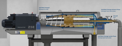

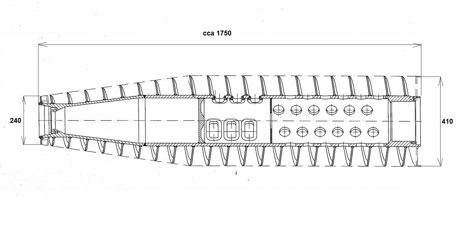

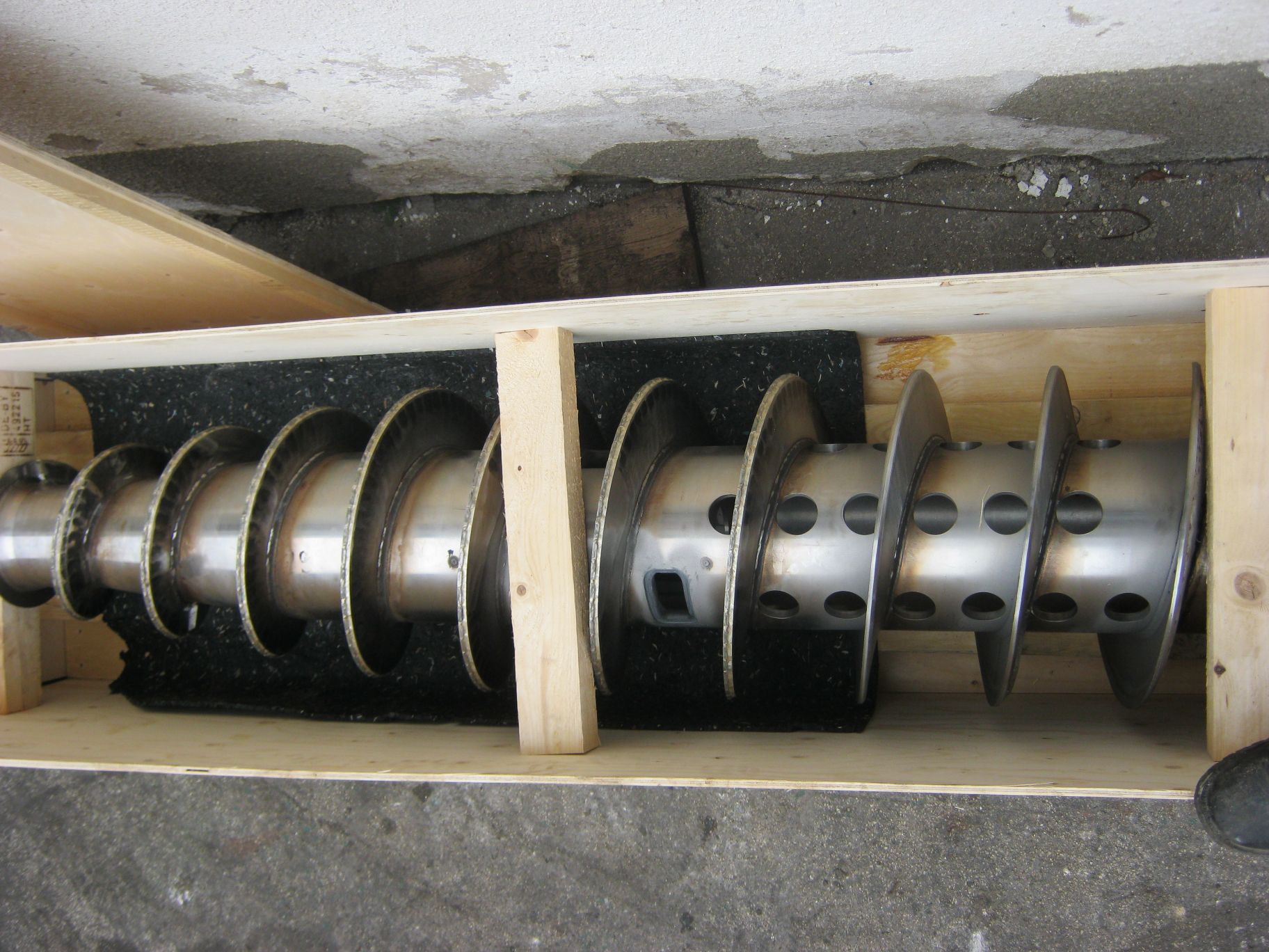

Kdo by tohle uměl změřit a zkreslit?
Je to šnek z tzv. trikantační odstředivky a jedná se o kótovaný výkres šnekovnice pro účely pozdější renovace. Tzn. jde hlavně o průměry, délky a sklon jednotlivých závitů. Přibližné rozměry viz. obrázek.
Max
Příspěvky: 674
9. 7. 2021, 8:12
To je z Hubra?
magi
Příspěvky: 2741
Bydliště: Třebíč
9. 7. 2021, 8:48
Max píše: 9. 7. 2021, 8:12To je z Hubra?
Z Flottwega

magi píše: 9. 7. 2021, 5:58 Kdo by tohle uměl změřit a zkreslit?
Tak kdo se do toho bude angažovat?? Nehlaste se všichni :D Potřebuju někoho s velkým soustruhem s odměřováním a aby to nebylo moc daleko.
viewtopic.php?t=39931&p=422096#p422096
