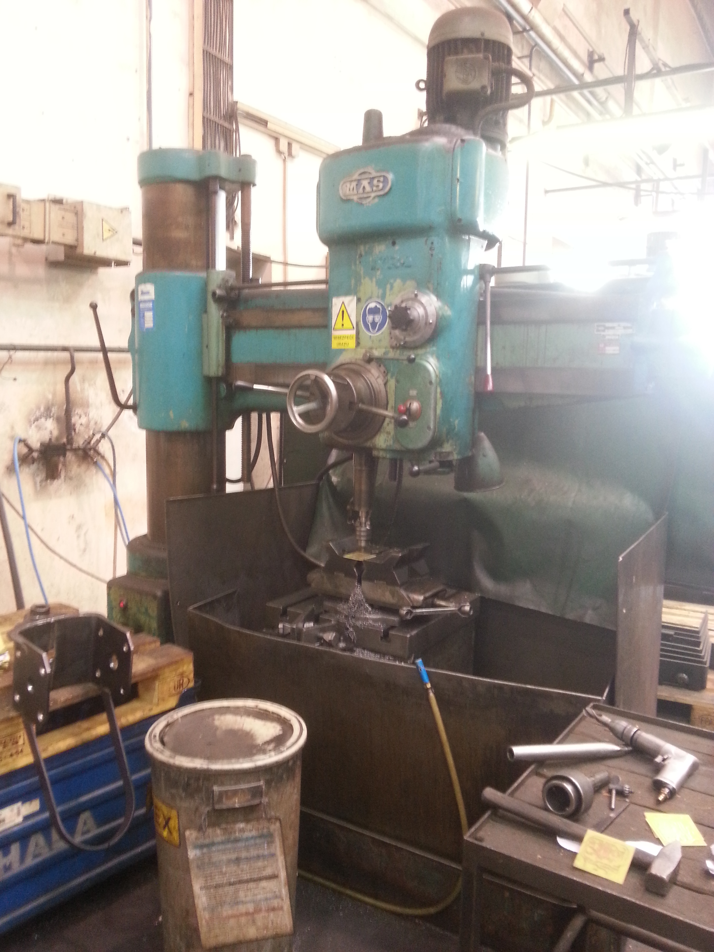

a tady zmíněná hodinářská vrtačka:-d VR4 kua stroj:-D Při max ptáčkách 2000 nemluvíme o vrtání ale spíše o prorážení:-D. A to trefování se vrtákem:-D
