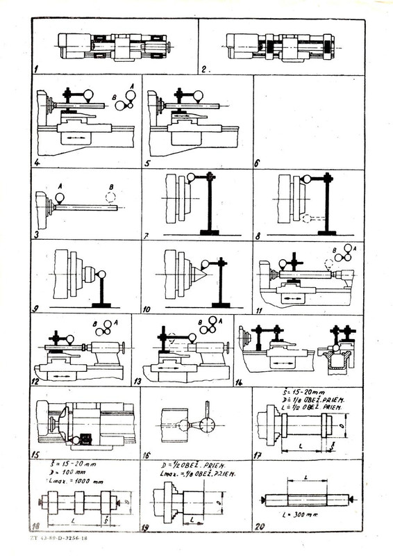

Mať vreteno v dobrom stave je vhodné kôli nastaveniu celkovej geometrie viď. foto.
Koňa by som dal určite zaškrabať teda keďže to bude sedieť, tak len “nazdobiť” alebo inak povedané vytvoriť olejové kapsy. Ja som riešil aj nadľahčovanie vzduchom, primazávanie a stieracie lišty + ochranná predlišta proti horúcim trieskam. Niečo takéto:

gaminn píše: ↑13. 11. 2020, 1:42 Napadá někoho, proč raději vřeteno zgenerálkovat před broušením nebo je to fuk?
Vreteno v 100%nom stave je podmienka, aby si bol schopny ustavit vretenik do sprsvnej geometrie. Ak ma vreteno volu, alebo doklepany kuzel, tak to proste nespravis. Resp. Bude to trapenie s neistym vysledkom.
Klznu hmotu neviem, ale kazdy sustruh je spraveny tak, aby sa po pprebruseni dal nastavit. Zmeria sa o kolko klesol suport a obrusi sa podlozka na bruske na plocho.

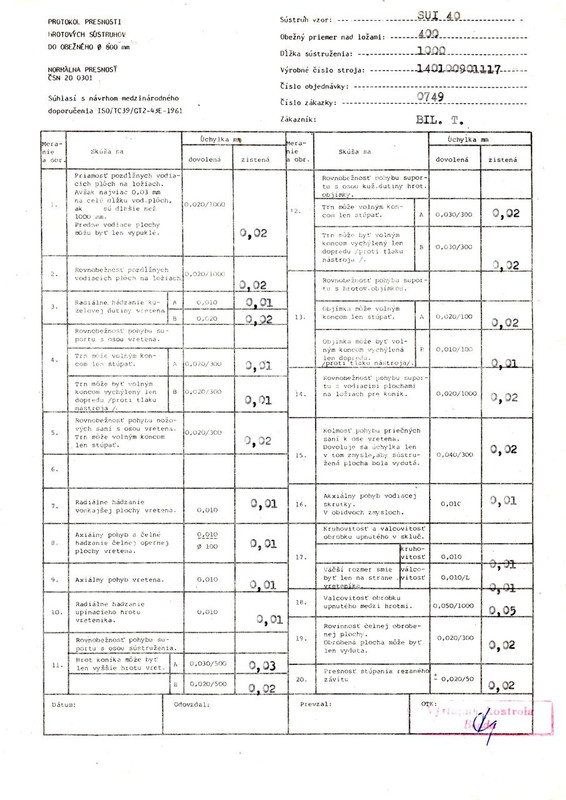

Nie je vretenník sv18 usadený na rybinovom vedení na pevno? Niekde som práve čítal, že zaškrabaním púzdier sa môže vyosiť vreteno, keďže rezné sily ho vždy tlačia do jednej strany, takže nie je opotrebované rovnomerne. Zaškrabaním sa síce opraví tvar púzdra, ale posunie sa os otáčania vretena smerom k tej viac opotrebovanej časti.

ano, vreteník je na 18-ke napevno. ale to napevno sa musí usadiť tak, aby boli dodržané požadované presnosti, viď merací protokol.
a áno, po zaškrabaní puzdier vretena sa môže vyosiť, preto treba merací trn a zmerať to. podľa toho zmeraného sa zaškrabe spodok skrine vreteníku tak, aby to sadlo do požadovaných tolerancií. a na zmeranie osy vretena s meracím trnom musí byť dutina v bezchybnom stave. preto napríklad nie je možné len prebrúsiť lože a nahádzať späť ostatné veci bez opravy. resp. nedosiahne sa zlepšenie presnosti.
Ja na to odborník nie som, ale mám dobrého známeho, ktorý robí generálky sústruhov cca 30 rokov. ten mi to vysvetľoval, keď som dostal nápad kúpiť obrúsené lože SUI40 (bolo v inzercii za dobré peniaze) a z nášho sústruhu naň prehádzať veci.

Spodok vreteníka sa dá zaškrabať do požadovanej geometrickej polohy, tak ako koník, suport a iné diely. Zaškrabať to do požadovaných geometrických pozícií podľa protokolu je predsa tá najväčšia "zábava" :twisted: :lol:
