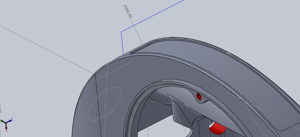

Zdravim, mohl by mi nekdo poradit, jak vyfrezovat takovouto drazku? Jako jedina moznot mi prijde viceosa kontura, ale nejak to nejde. :evil:
Příspěvky: 7611
19. 11. 2015, 2:56
A co zkusit začít přemýšlet?
V Haidenhainu je to tak na max. 20 řádek ručně.....
PeteCZ
Příspěvky: 39
Registrován: 23. 10. 2014, 11:12
Bydliště: Cerveny Kostelec
19. 11. 2015, 3:44
A jak? Napadlo frezu zapichnout, otocit stul, prejet na druhou stranu, otocit zpatky...
Příspěvky: 8482
19. 11. 2015, 4:51
Frézuje se to jako obdélníková kapsa, pouze se nastaví substituce osy (rotační místo lineární). Taky se dá upravit postprocesor, aby (například) místo Y generoval A/r*(180/π), ale to už je trochu složitější a u HSMWorks to není nutné takhle obcházet.
