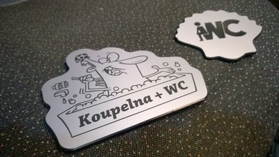

čau, já za sebe bych bral 1mm minimálně na dvakrát, osobně tyhle sendviče gravíruji jen 0,2mm do hloubky (0,1mm horní vrstva) a stačí, plast jak bereš moc špónu a rychlý posuv, tak se nalepuje na frézu potvora, takže třeba na 1mm frézu posuv jen 4mm/s a plný točky 24tis ... chce to vyzkoušet na kousku a zrychlovat a zpomalovat posuv a uvidíš kde je povrch nej. Stalčený vzduch ti pomůže, když budeš foukat přímo do obrábění (udělat držáček s aretací pistolky na vzduch a vyřešeno), ten plast ti nebude zůstávat v řezu a ochladíš nástroj (pozor je potřeba fakt ostrý, nejlíp nový, jinak se hřeje a trhá povrch), ještě jsem to frézoval v bazénku s obyč. vodou a taky pěkný povrch. Neboj ty sendvičový plasty jdou zrovna pěkně obrábět a povrch je většinou hladký, vyzkoušej :D

Chalani jaku frezku použit na gravirovanie materialu ... spodok je plast a vrch je potiahnutý hliníkom je to uplne tenučka vrstva. Stačia karbidove frezy z cnc shopu? Používam hrubku 1mm mal som doma nejaky činsky akože karbidovy nastroj a teda moc nevydržal.

... frézy dobrý, ale 1mm je hluboko, musíš to jen "šmrdlat" nahoře, schválně vyzkoušej 0,2mm hloubku, jak to půjde ... olááá
P.S. nebo 1mm na pětkrát :D

Blbo som sa vyjadril berem 0.2mm ..... 1mm je hrubka nastroja :)
